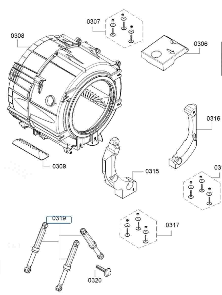

kid17 Inserito: 1 novembre 2025 Segnala Inserito: 1 novembre 2025 Salve, ho una lavatrice bosch WAT24439IT con sei anni di vita. Di recente ha iniziato a fare rumore durante centrifuga ed ho rilevato che il cestello aveva subito un danno alla crociera. Ho cambiato vasca e cestello perché sigillati e cuscinetti. Dopo una settimana sento sbattere nuovamente durante la centrifuga. Sto pensando che ci sia un sensore di stabilitá che non funziona piú e questo ha portato alla rottura del cestello precedente e potrebbe rifarlo con questo appena cambiato. Secondo voi dovrei provare a cambiare il sensore vicino il motore?
borgo77 Inserita: 1 novembre 2025 Segnala Inserita: 1 novembre 2025 ciao ma gli ammortizzatori li hai controllati ?
kid17 Inserita: 1 novembre 2025 Autore Segnala Inserita: 1 novembre 2025 si ho cambiato anche quelli, al cambio del cestello
Diomede Corso Inserita: 1 novembre 2025 Segnala Inserita: 1 novembre 2025 I contrappesi sono integri o si sono sbriciolati? Valuta anche che si possono essere snervate le molle superiori...
Stefano Dalmo Inserita: 1 novembre 2025 Segnala Inserita: 1 novembre 2025 Quando deve fare la centrifuga , parte direttamente a razzo o fa una sorta di bilanciamento con incremento graduale dei giri? se postassi un video magari . ricontrolla gli ancoraggi della vasca alle molle e agli ammortizzatori , e la messa in bolla .
kid17 Inserita: 2 novembre 2025 Autore Segnala Inserita: 2 novembre 2025 9 ore fa, Diomede Corso ha scritto: I contrappesi sono integri o si sono sbriciolati? Valuta anche che si possono essere snervate le molle superiori... Integri
kid17 Inserita: 2 novembre 2025 Autore Segnala Inserita: 2 novembre 2025 Ho provato a fare il video ma non ha fatto il rumore. in questo caso però ho inserito forse pochi indumenti ed ho anche tolto l asciugatrice da sopra. domani riprovo
michpao Inserita: 2 novembre 2025 Segnala Inserita: 2 novembre 2025 17 ore fa, kid17 ha scritto: si ho cambiato anche quelli, al cambio del cestello Questo é il codice dei 3 ammortizzatori da Newton 80 che monta 11006029 (verifica che siano questi).
piergius Inserita: 2 novembre 2025 Segnala Inserita: 2 novembre 2025 Può succedere anche se è "in bolla", ma i Piedini sono eccessivamente "svitati", o non è stato serrato il Contro dado, se presente.. Entra in oscillazione la Carcassa . - Avviterei completamente tutti i Piedini, per poi registrare i 2 che non toccano terra simultaneamente . - Ho trovato utile posizionare sotto i Piedini dei feltri autoadesivi larghi almeno il doppio, che mantengono in posizione la Macchina ed attenuano il rumore trasmesso al pavimento . - Buona Domenica !
kid17 Inserita: 2 novembre 2025 Autore Segnala Inserita: 2 novembre 2025 8 ore fa, michpao ha scritto: Questo é il codice dei 3 ammortizzatori da Newton 80 che monta 11006029 (verifica che siano questi). Si ho seguito queste istruzioni Comunque poi ho controllato anche le molle. A me sembrano integre. Tuttavia, forse una la sento un pelino meno resistente, per scrupolo ne ho ordinata una nuova.
kid17 Inserita: 2 novembre 2025 Autore Segnala Inserita: 2 novembre 2025 5 ore fa, piergius ha scritto: Può succedere anche se è "in bolla", ma i Piedini sono eccessivamente "svitati", o non è stato serrato il Contro dado, se presente.. Entra in oscillazione la Carcassa . - Avviterei completamente tutti i Piedini, per poi registrare i 2 che non toccano terra simultaneamente . - Ho trovato utile posizionare sotto i Piedini dei feltri autoadesivi larghi almeno il doppio, che mantengono in posizione la Macchina ed attenuano il rumore trasmesso al pavimento . - Buona Domenica ! Non c’è contro dado ma domani proverò anche questa
kid17 Inserita: 3 novembre 2025 Autore Segnala Inserita: 3 novembre 2025 I piedi erano tutti stretti qui il video di questa sera che ha generato un rumore che prima non faceva Video centrifuga attendo opinioni e grazie a tutti per la collaborazione
kid17 Inserita: 4 novembre 2025 Autore Segnala Inserita: 4 novembre 2025 Il 02/11/2025 alle 00:55 , Stefano Dalmo ha scritto: Quando deve fare la centrifuga , parte direttamente a razzo o fa una sorta di bilanciamento con incremento graduale dei giri? se postassi un video magari . ricontrolla gli ancoraggi della vasca alle molle e agli ammortizzatori , e la messa in bolla . Puoi darmi un’opinione sul video sopra? Grazie
Stefano Dalmo Inserita: 4 novembre 2025 Segnala Inserita: 4 novembre 2025 Io amplificando il suono sento un braccio della crociera spezzato . girando il cesto a 360 gradi E facendo forza con il pollice al centro superiore del cesto , e con le dita ancorate sul bordo della guarnizione , in modo da esaminare ogni cm della circonferenza , vedi se il cestello in un punto si sposta in avanti se pur di poco . Al limite controlla se si fosse allentato qualche contrappeso , ma io sento un rumore a cadenza , ta ta ta ta misto ad altri rumori Non identificabili ,
kid17 Inserita: 4 novembre 2025 Autore Segnala Inserita: 4 novembre 2025 (modificato) 1 ora fa, Stefano Dalmo ha scritto: Io amplificando il suono sento un braccio della crociera spezzato . girando il cesto a 360 gradi E facendo forza con il pollice al centro superiore del cesto , e con le dita ancorate sul bordo della guarnizione , in modo da esaminare ogni cm della circonferenza , vedi se il cestello in un punto si sposta in avanti se pur di poco . Al limite controlla se si fosse allentato qualche contrappeso , ma io sento un rumore a cadenza , ta ta ta ta misto ad altri rumori Non identificabili , Ma sia il cestello che la vasca sono nuovi Modificato: 4 novembre 2025 da kid17
Stefano Dalmo Inserita: 4 novembre 2025 Segnala Inserita: 4 novembre 2025 Io ho dato le mie impressioni , da un video. E ti ho dato delle verifiche da fare . Cesto . Contrappesi E aggiungo, ammortizzatori . Da qui non si scappa . Vedi meglio tu che stai sul posto.
kid17 Inserita: 5 novembre 2025 Autore Segnala Inserita: 5 novembre 2025 8 ore fa, Stefano Dalmo ha scritto: Io ho dato le mie impressioni , da un video. E ti ho dato delle verifiche da fare . Cesto . Contrappesi E aggiungo, ammortizzatori . Da qui non si scappa . Vedi meglio tu che stai sul posto. Grazie
