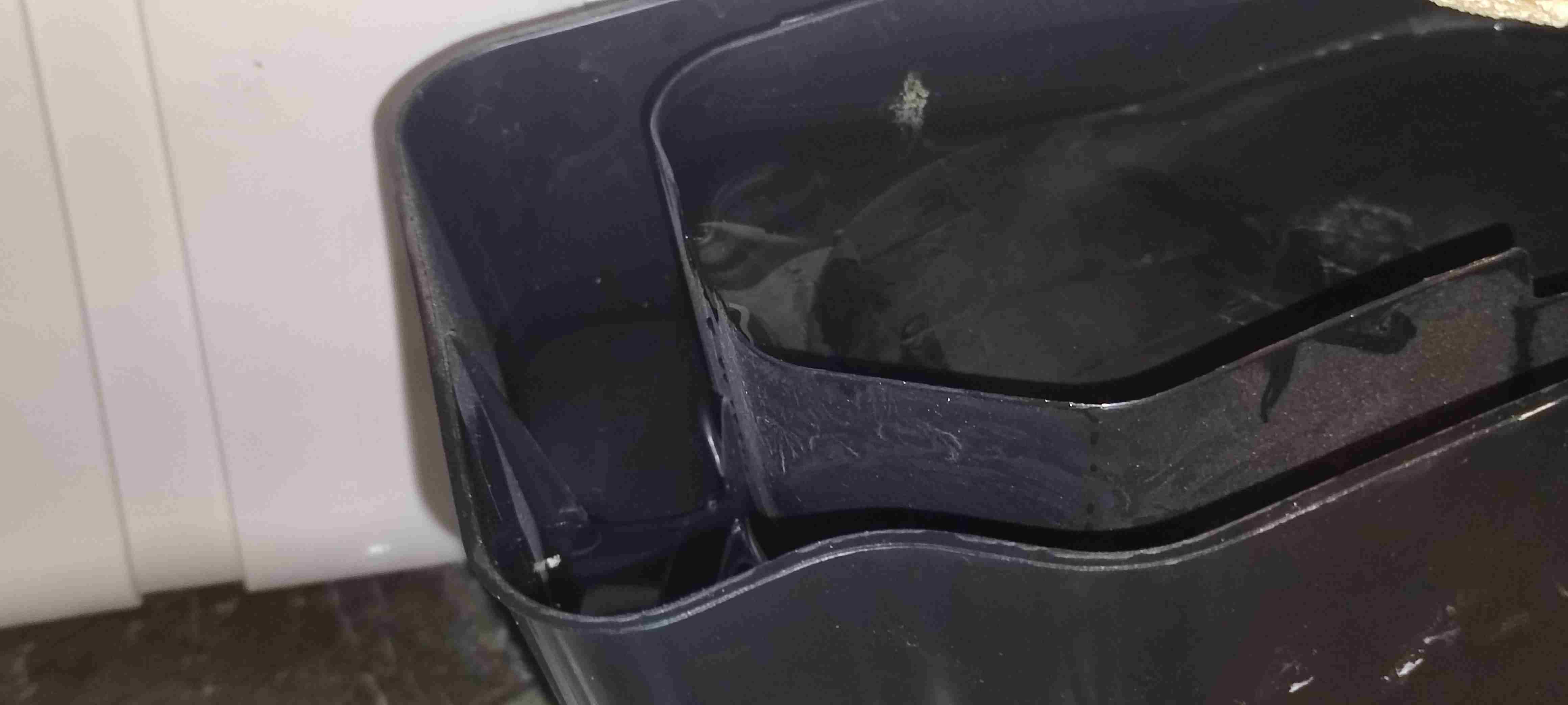

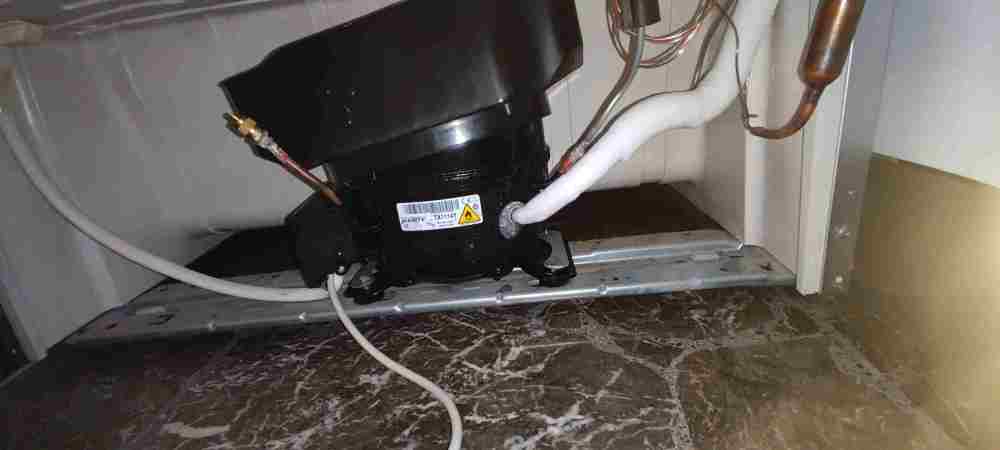

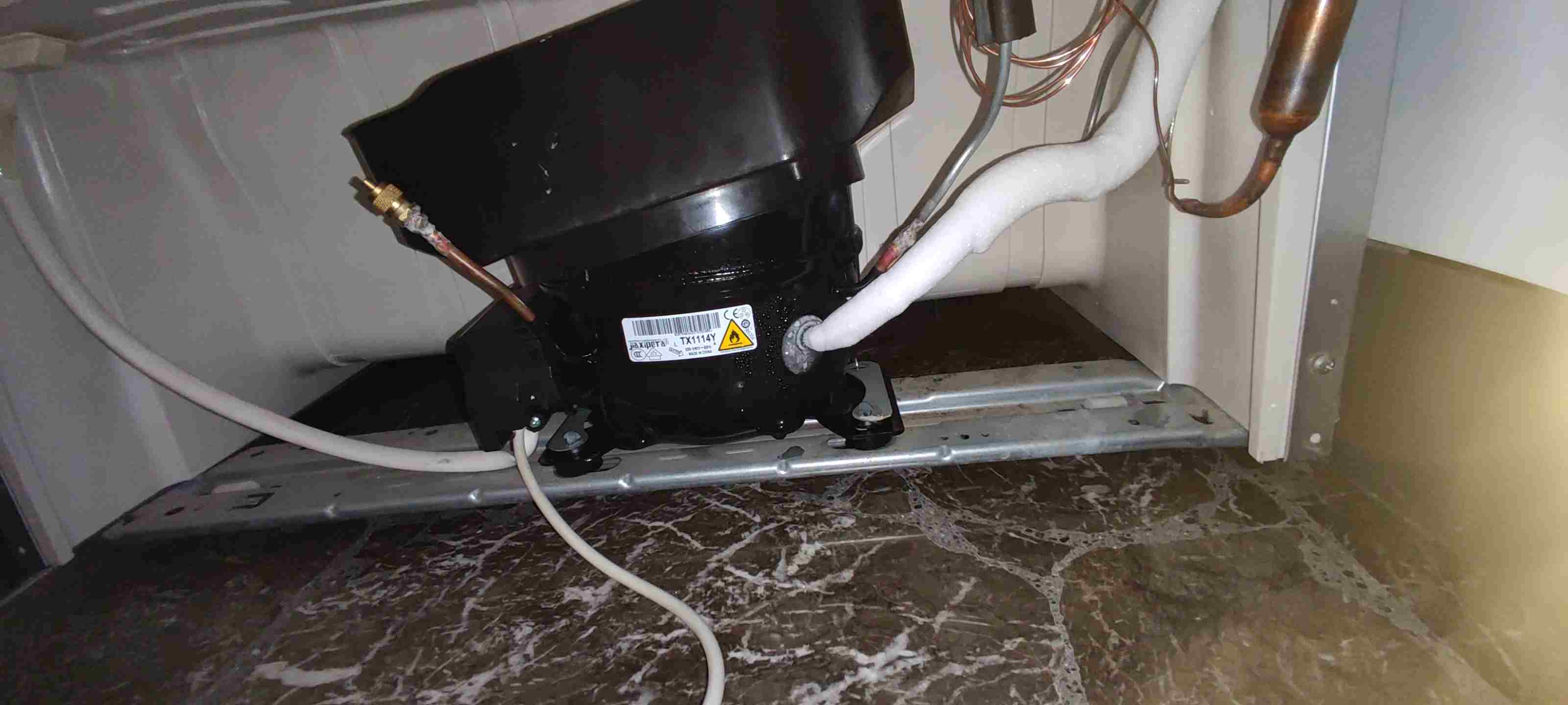

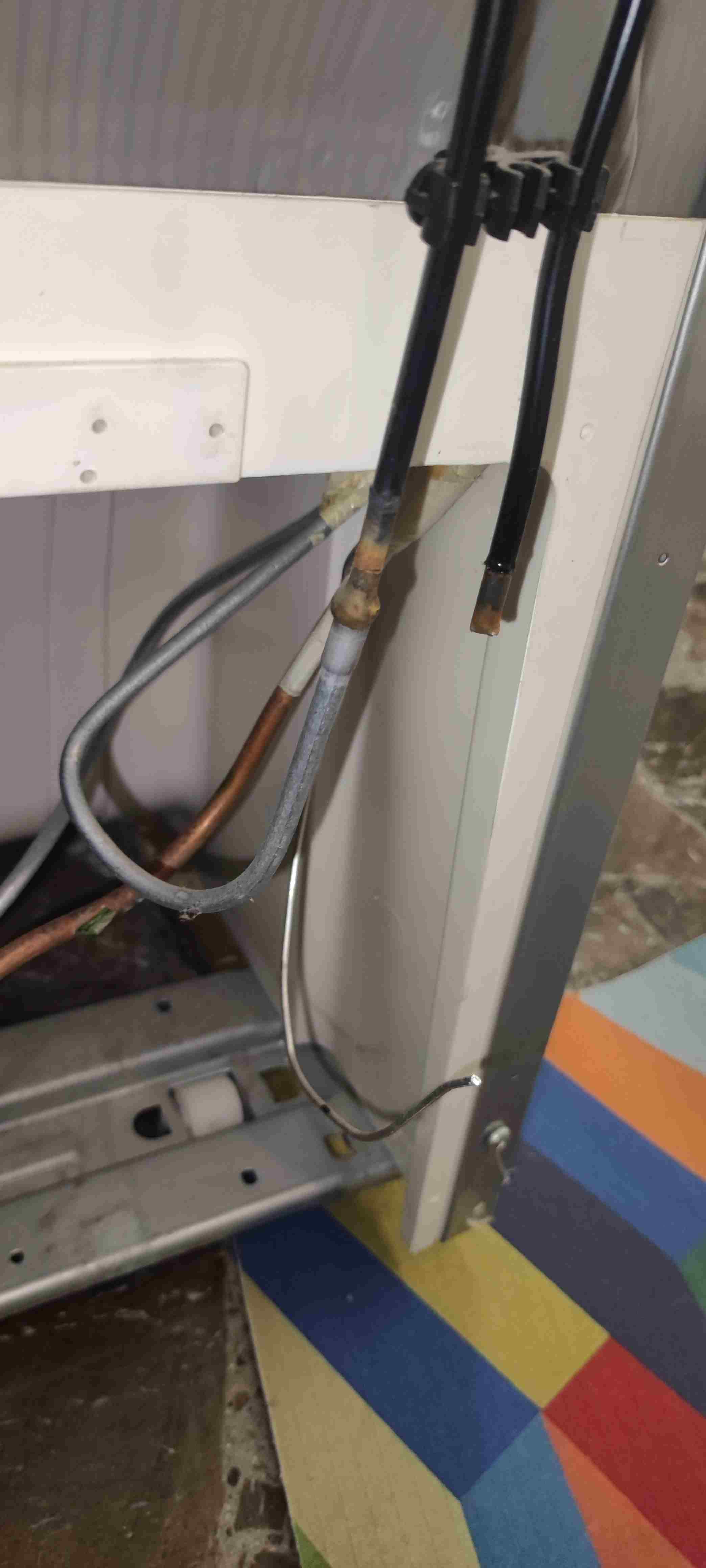

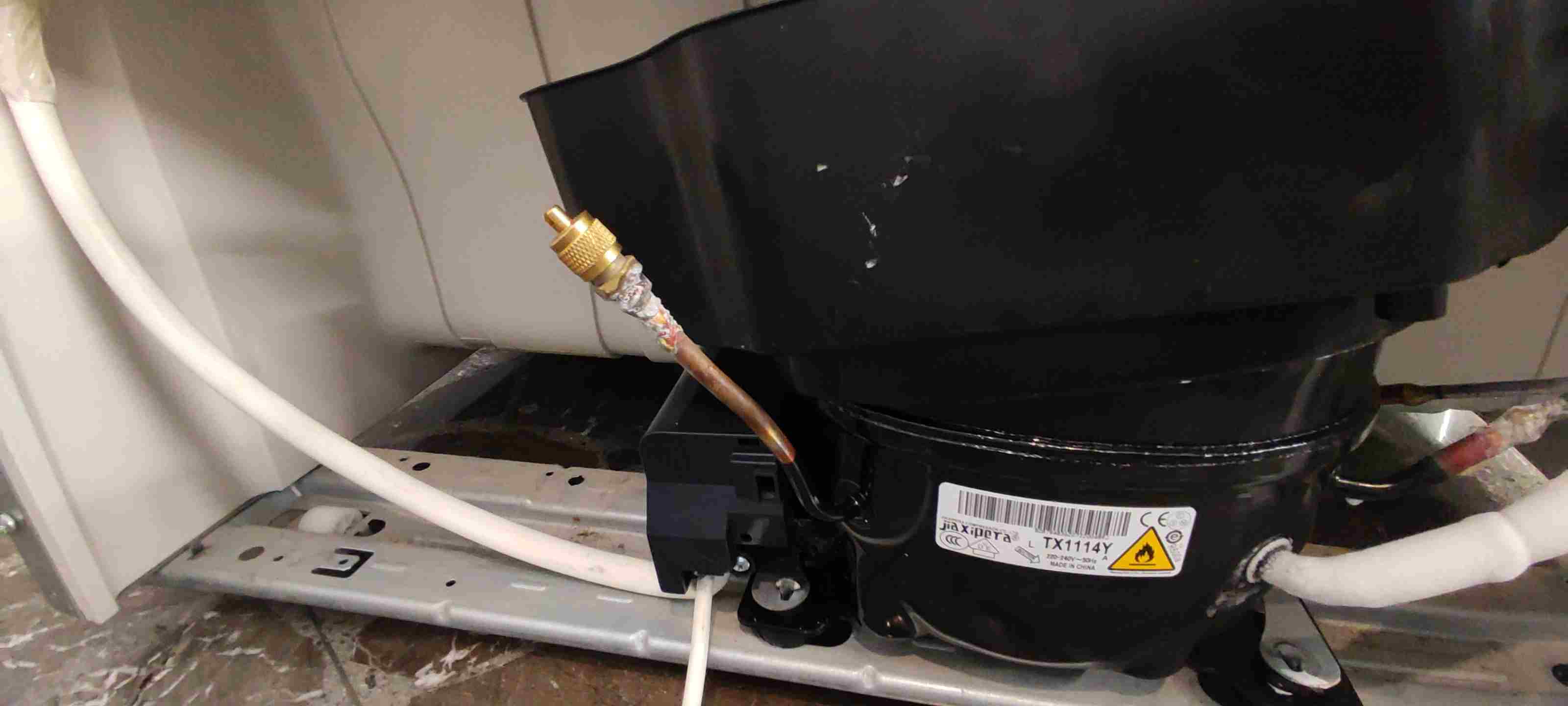

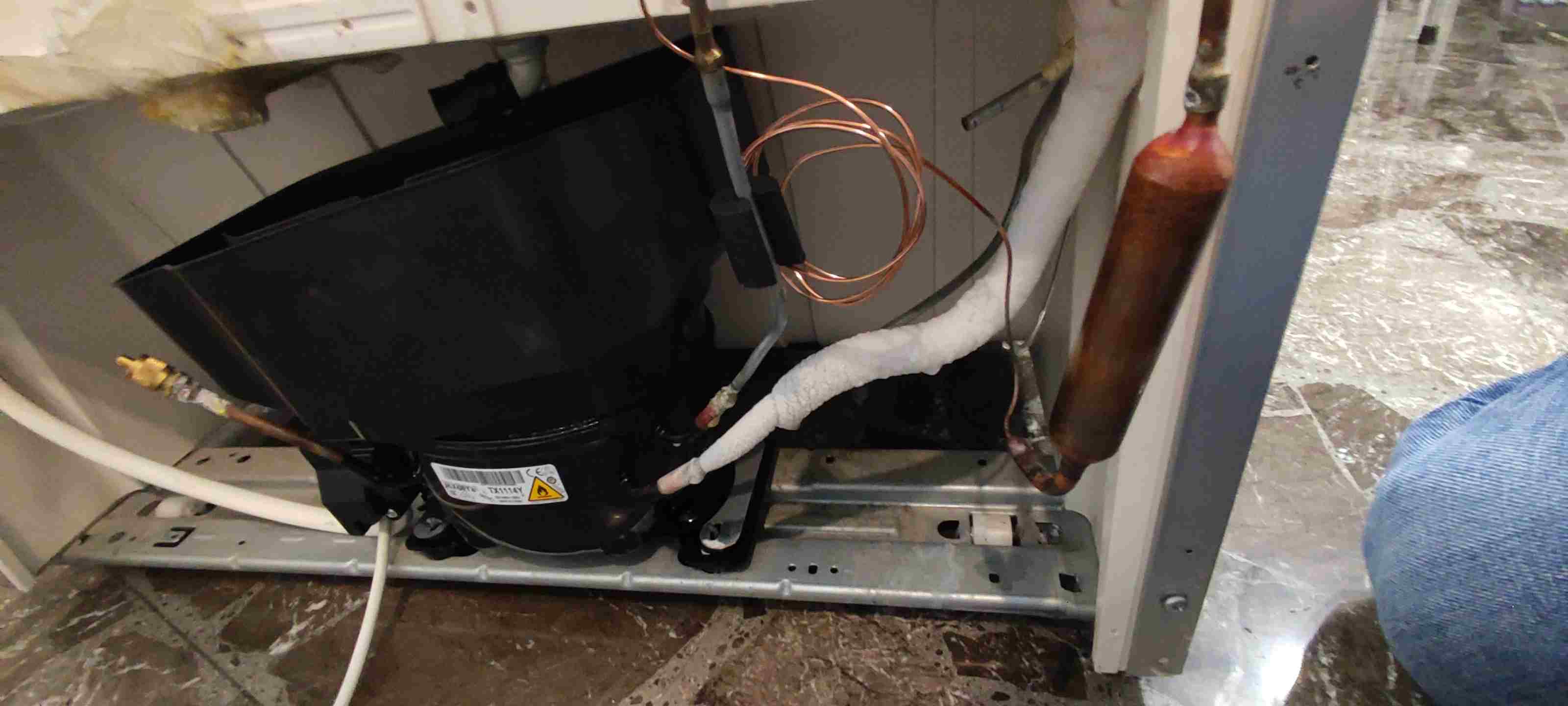

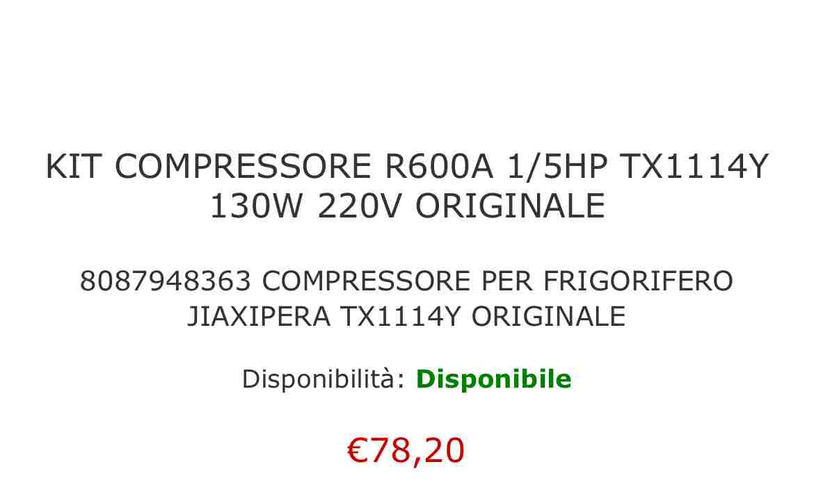

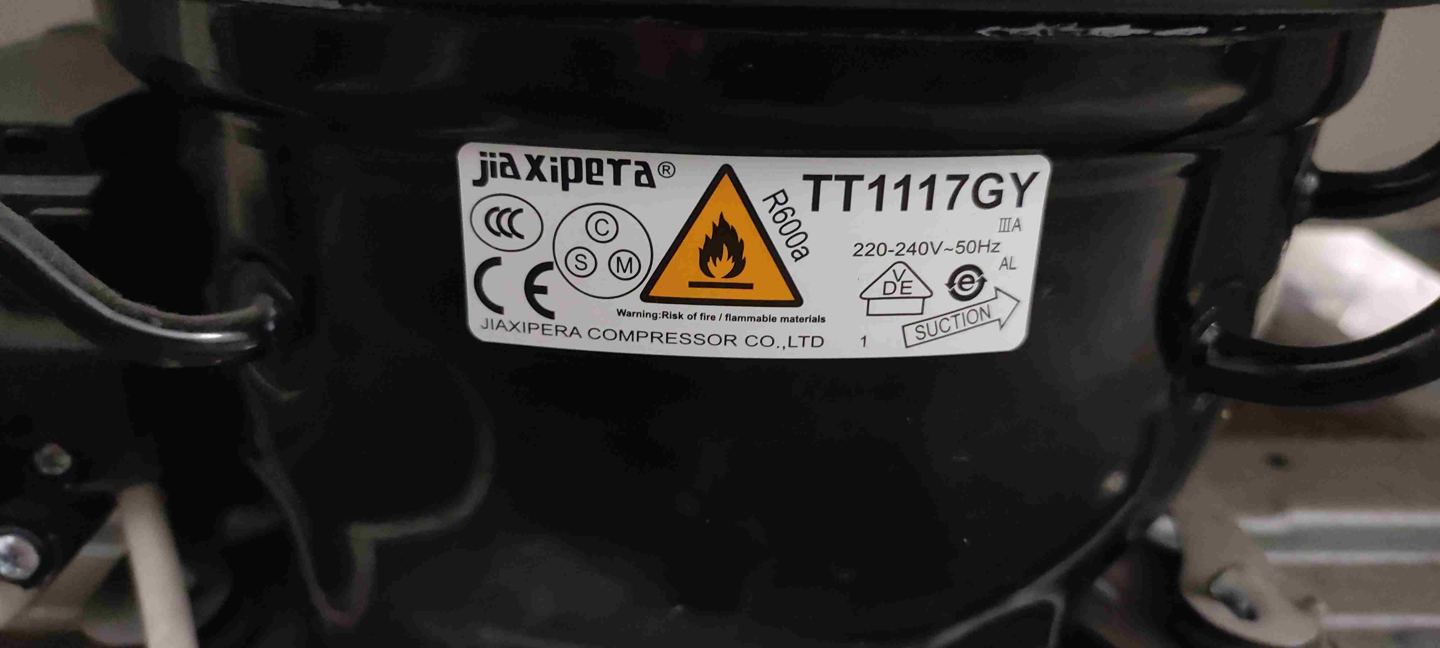

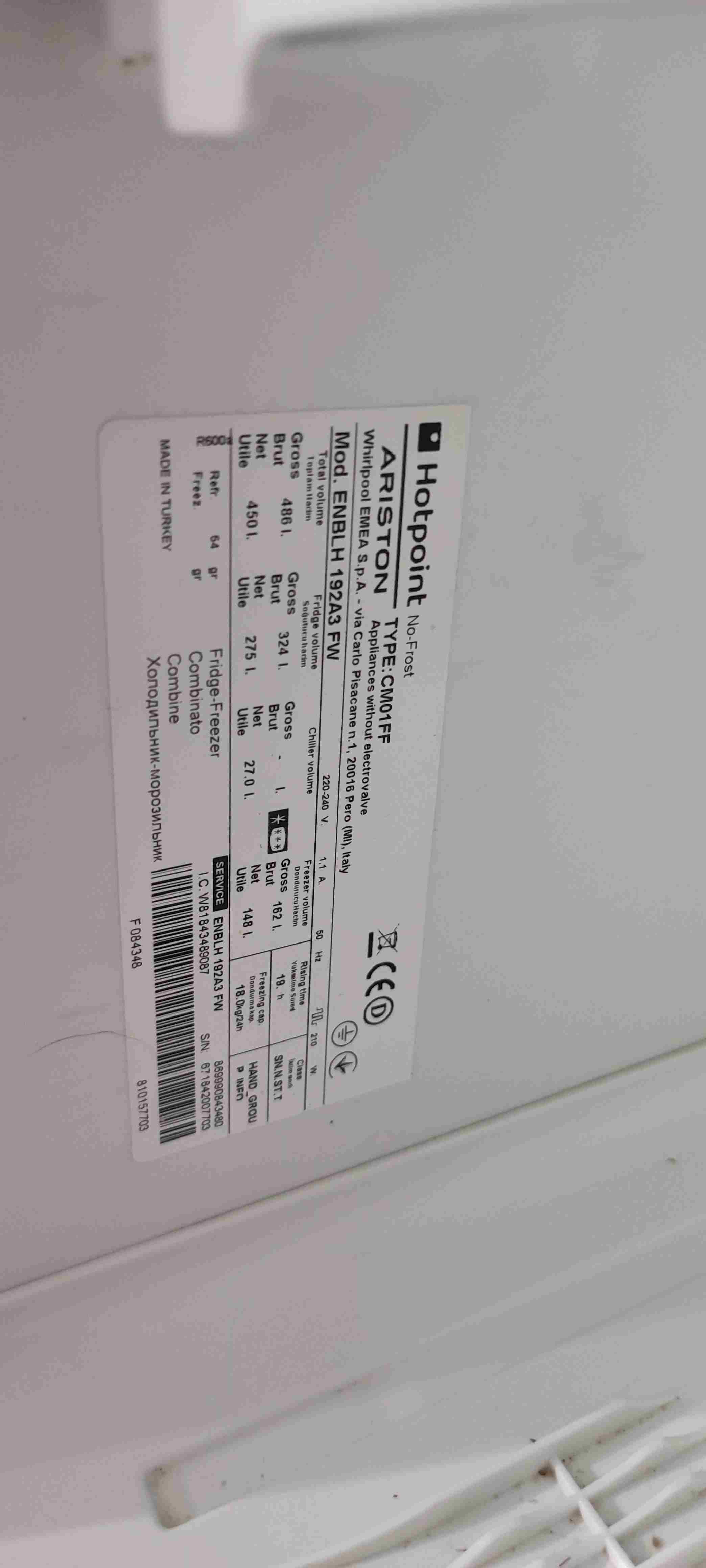

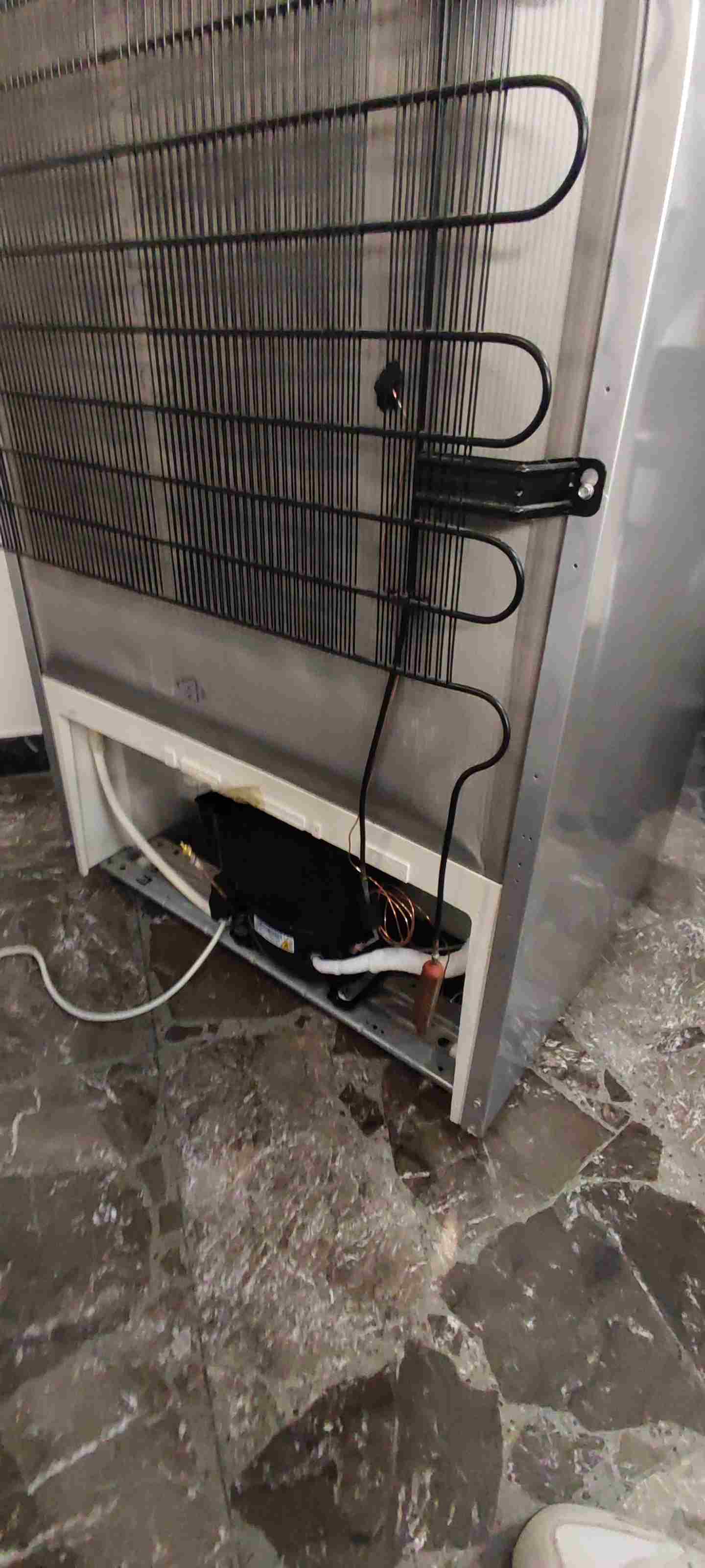

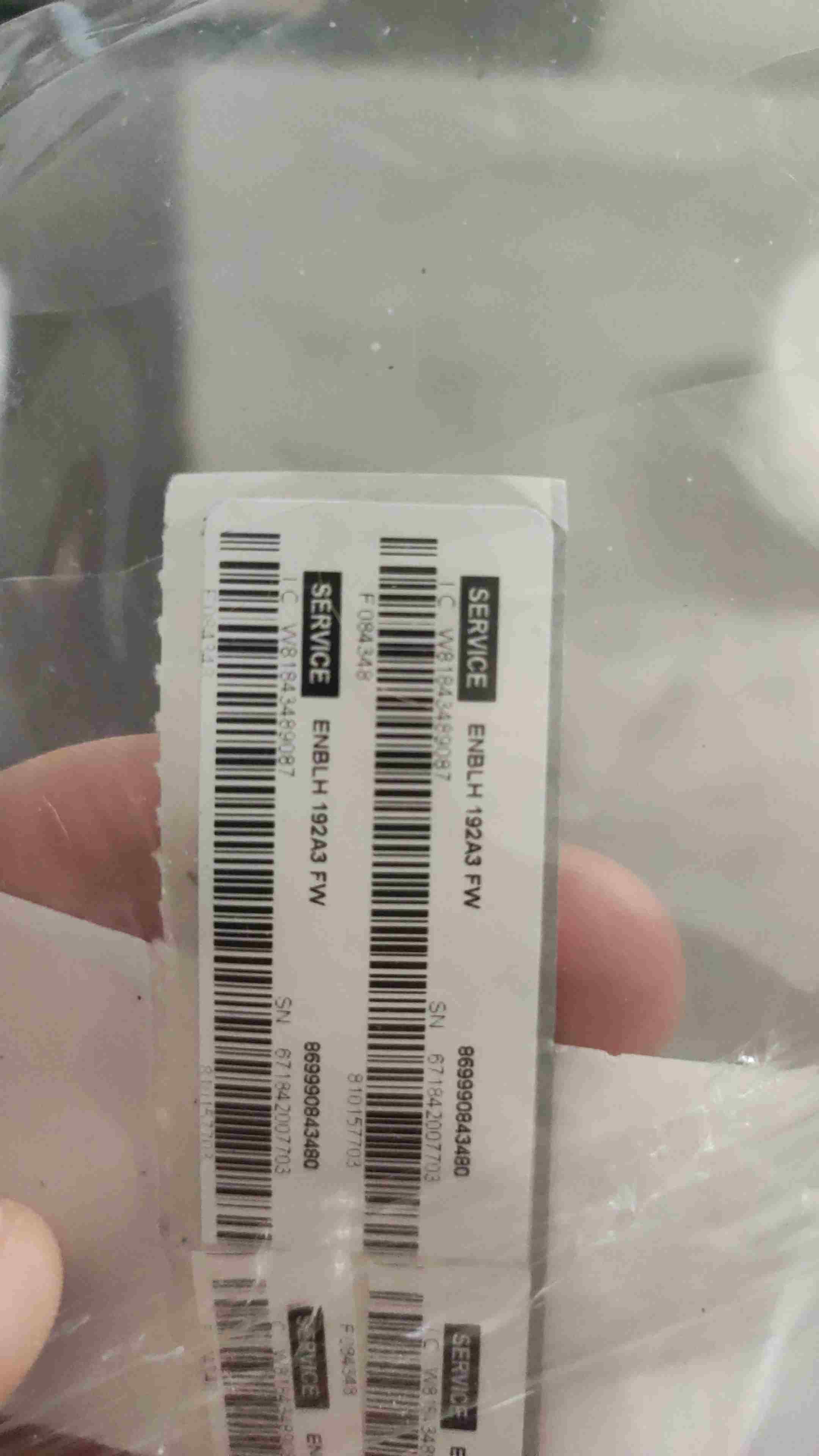

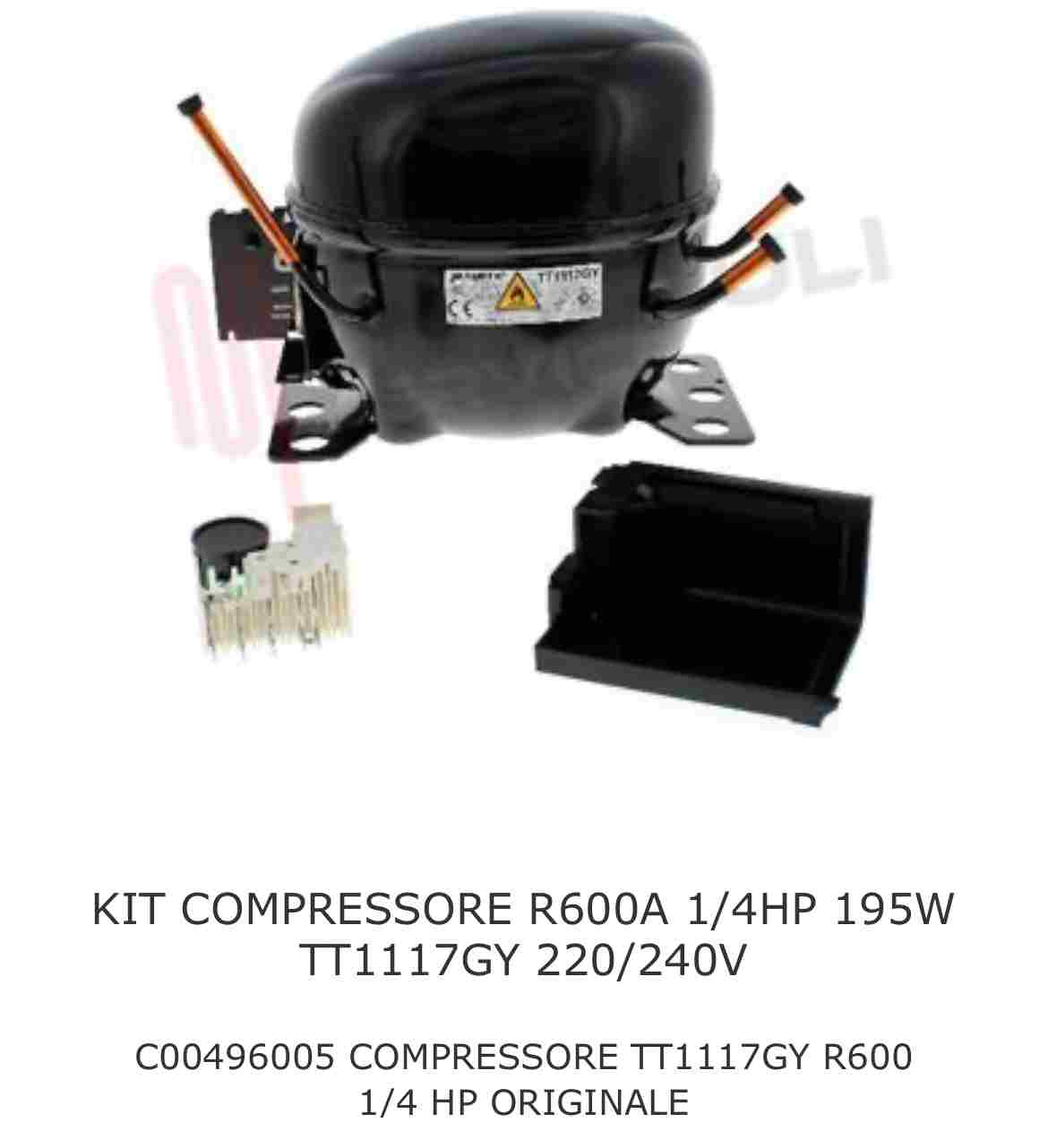

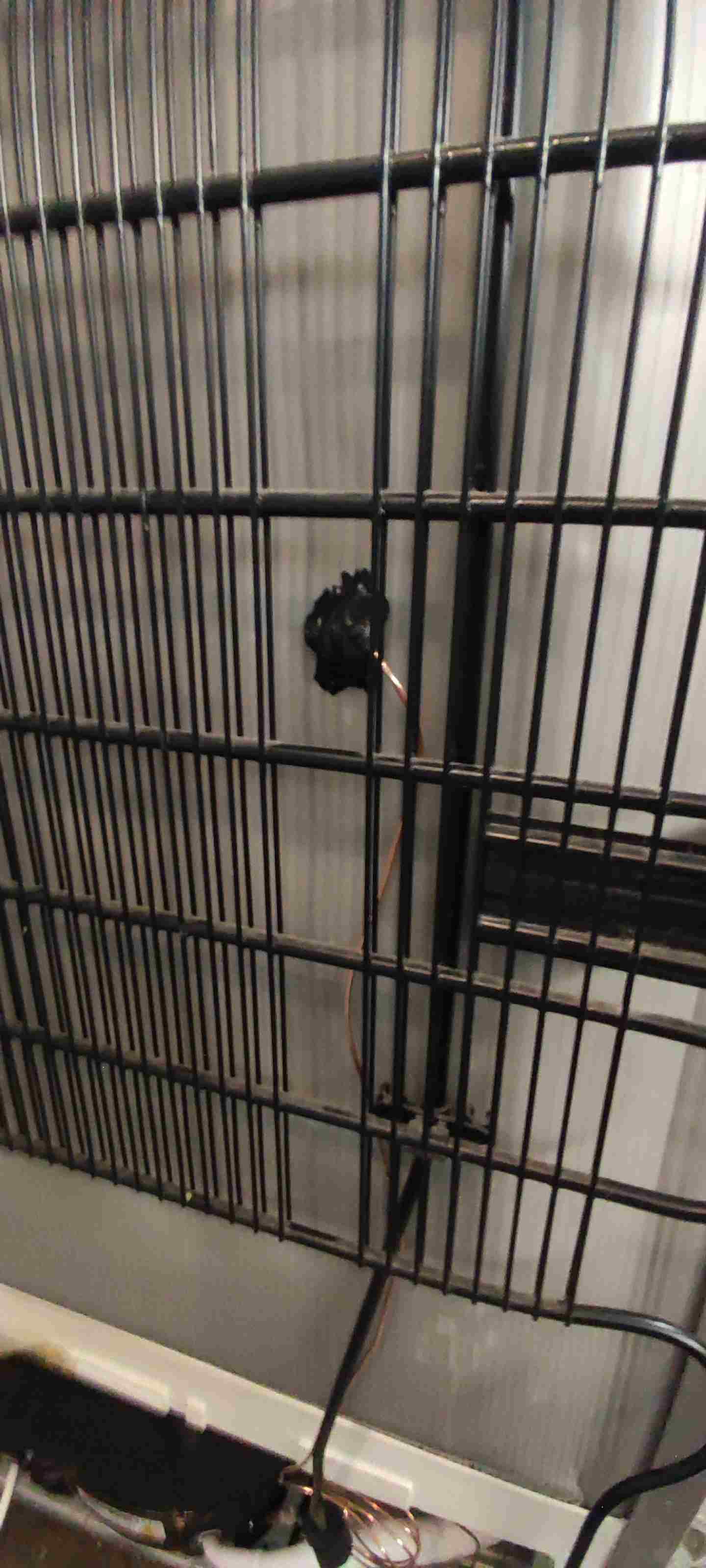

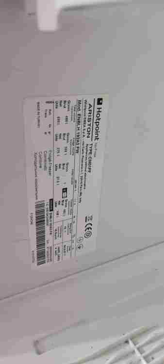

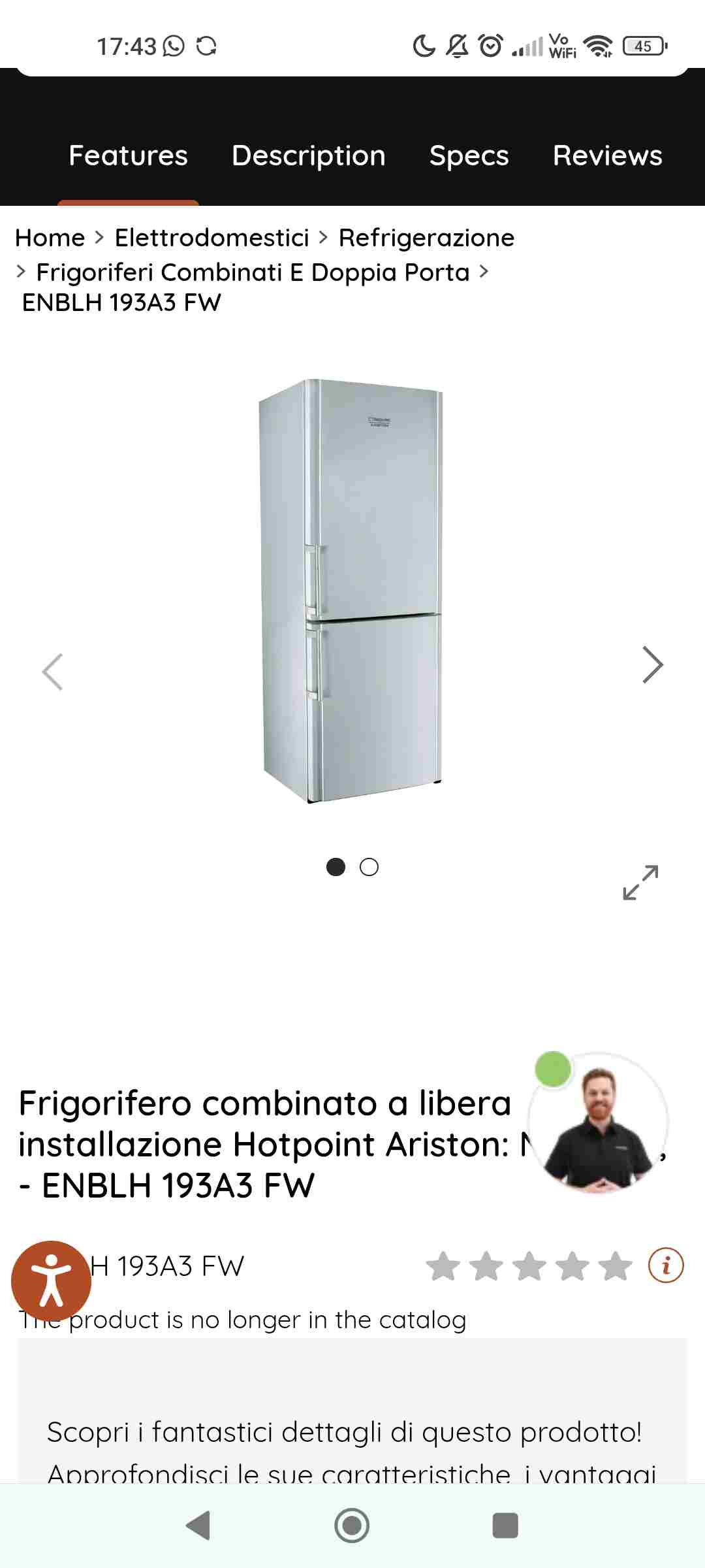

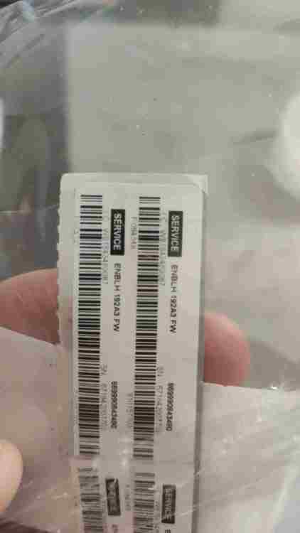

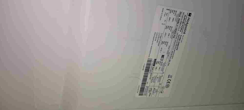

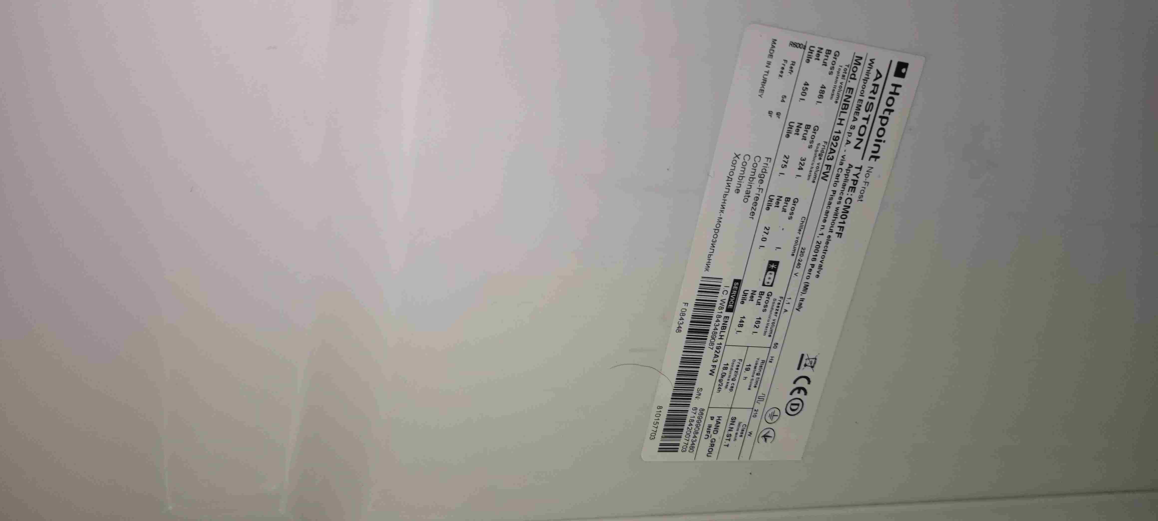

gabbizio Inserito: 2 novembre 2025 Segnala Inserito: 2 novembre 2025 Buongiorno, settimana scorsa si è rotto il compressore del mio frigo no frost hotpoint Ariston modello enblh 192a3 fw. In pratica il compressore da un giorno all'altro ha smesso di partire. Quindi fino al giorno prima funzionava benissimo e raffreddava una meraviglia (solo 5 anni di vita). È venuto il primo tecnico, mandato direttamente dall'assistenza hotpoint che non ha fatto altro che spezzare le cannette in rame, ha fatto uscire il gas(r600), rompendo anche il filtro che era saldato su capillare in alluminio ed è andato via dicendo che non era riparabile. Ha detta sua quello uscito non era gas ma aria stagna, e il gas era andato perso per colpa di una perdita interna(che comunque non ha fatto nulla per verificare se ci fosse effettivamente).Poi ho scoperto che non è nemmeno in possesso di patentino F-gas. Avrebbe dovuto averlo? Ci sono estremi per una denuncia? Il giorno dopo ho chiamato un altro frigorista (con patentino) che ha sostituito il compressore (anche se ho scoperto dopo con potenza inferiore) ha saldato un nuovo filtro e sostituito il capillare in alluminio con uno in rame(2m di tubo), facendo un buco da dentro al freezer. Il capillare lo ha sostituito perché facendo la prima prova di funzionamento ha riscontrato che era intasato e il frigo non refrigerava. Ha anche bypassato il circuito che scalda le porte, perché dice che prima o poi si sarebbero corrosi tubi e quindi mi conveniva farlo adesso. Infatti ora ho un po' di condensa vicino alle portiere ma poco importa. Il vero problema non è questo. Il frigo adesso diciamo che raffredda, lo tengo al minimo (8° il frigo e -18° il freezer) , ma mi sono accorto che il tubo che ritorna nel compressore è completamente pieno di ghiaccio quando il compressore è un funzione. Poi quando stacca , il ghiaccio si scioglie e mi cade acqua per terra ovviamente. Non vorrei si stia formando ghiaccio anche sull'evaporatore. Inoltre (non so se la cosa è collegata) la vaschetta posta sul compressore dopo soli 4 giorni di utilizzo è quasi piena di acqua. Ho dovuto svuotarla a mano perché avevo paura cadesse sul relè e mandasse tutto in corto. Ho notato che il condensatore( già pulito dalla polvere) scalda ma non è bollente nella parte alta, mentre nella parte bassa prima di entrare nel filtro è a temperatura ambiente. Altra cosa: il tecnico mi ha detto che ha caricato il 30% di gas in più, non so per quale motivo. Sull'etichetta nel frigo dice 54gr lui ne ha messi 71gr. Può dipendere da questo? E dal fatto che abbia bypassato il circuito anti condensa delle porte? Può centrare anche il compressore meno potente? In allegato metto le foto dell'etichetta frigo. Del compressore originale tt1117gy, e delle modifiche fatte dal secondo tecnico col nuovo compressore.
Stefano Dalmo Inserita: 2 novembre 2025 Segnala Inserita: 2 novembre 2025 Lascio stare ogni commento , c’è gas a go go !!! va riportato a pressione di lavoro . così non va bene .
gabbizio Inserita: 2 novembre 2025 Autore Segnala Inserita: 2 novembre 2025 Togliendo il gas in eccesso dovrei risolvere entrambi i problemi? Avendo tolto il circuito delle porte ne andrebbe caricato di meno rispetto ai 54gr di fabbrica?
Stefano Dalmo Inserita: 2 novembre 2025 Segnala Inserita: 2 novembre 2025 (modificato) È quasi irrilevante , bastava ricaricare lo stesso peso , qualche grammo in meno e non in più , ma ormai per ricaricare a peso lo dovrebbe recuperare del tutto dal circuito e poi ricaricare . Adesso lo può fare a manometro . Pressione -05 , quindi in depressione , per cui lo defe fare con la stazione di vuoto , altrimenti se sfiata a valvolina , entra aria e poi è finita !! Modificato: 2 novembre 2025 da Stefano Dalmo
gabbizio Inserita: 2 novembre 2025 Autore Segnala Inserita: 2 novembre 2025 Quindi devo farglielo tutto e rimetterlo. Non vorrei appunto che opti per farlo uscire dalla valvolina poco alla volta. Così facendo quindi entrerebbe aria? E comunque un paio di volte l'ho sentito fare sfiatare un secondo il gas da quella valvola(non so il perché). Avendo messo un compressore con potenza inferiore ,potrebbe dirmi che ha compensato quella potenza mettendo più gas gas del dovuto? Faccio queste domande perché vorrei essere preparato qualora lui cerchi di "prendermi in giro" con risposte che poi non saprei interpretare.
Stefano Dalmo Inserita: 2 novembre 2025 Segnala Inserita: 2 novembre 2025 Mi dispiace dirlo , ma questo ha fatto un macello !! . facevi meglio a buttarlo . il compressore che c’è adesso è cilindrato 9, 4 ed è 1/5 di cavallo , contro a quello che c’era che è di cilindrata 11, .. ed 1/4 di cavallo . Ma questo tecnico lo sa con quale criterio è stato messo il compressore originale su quel frigo !!! il compressore va sostituito con uno di caratteristiche uguali , non può mettere quello che ha sotto mano , E poi cercare di apparare con il gas . e purtroppo tutto il resto , che poi sarebbe il buon funzionamento del frigo gira intorno a questo . ora che posso dirti . Non trovo le parole . ma se lavora con quel ghiaccio sul ritorno , il compressore immagino che lavori ad alta pressione , e lo porterà a morire presto , oltre ad un consumo più alto e a tempi di lavoro più lunghi . impostalo su 4/5 gradi e vedi se si spegne dopo un 10/15 minuti di funzionamento . Dopo uno stop .
gabbizio Inserita: 2 novembre 2025 Autore Segnala Inserita: 2 novembre 2025 Quindi mi consigli di non far rimuovere il gas in eccesso? Cioè dovrei impostare il frigo sui 4°? E il freezer? Se dovesse spegnersi dopo 15 Min che faccio? È buon segno?
Stefano Dalmo Inserita: 2 novembre 2025 Segnala Inserita: 2 novembre 2025 Ma dove l’ho detto di non rimuovere ecc , Ho detto che ti deve rimettere il motore originale e fare la ricarica a dovere . questo ho detto
gabbizio Inserita: 2 novembre 2025 Autore Segnala Inserita: 2 novembre 2025 No da nessuna parte. Ho mal capito io i consigli. Quindi a prescindere lo faccio rimuovere. Ma non ho capito questo passaggio : "impostalo su 4/5 gradi e vedi se si spegne dopo un 10/15 minuti di funzionamento . Dopo uno stop ." Se saresti così gentile da spiegarmelo meglio
Alessio Menditto Inserita: 2 novembre 2025 Segnala Inserita: 2 novembre 2025 Come dice Stefano il tecnico ha fatto un pasticcio, non capisco 5 ore fa, gabbizio ha scritto: lo tengo al minimo (8° il frigo e -18° lo imposti tu 8 gradi o lui meno di 8 non scende? Perchè il frigo deve essere tra +4 e +2, non 5 o 6 o 8, se a +4 in un modo o nell’altro ci arriva, faresti poi una brutta figura con il tecnico, posto che non ha fatto un lavoro a regola d’arte.
Stefano Dalmo Inserita: 2 novembre 2025 Segnala Inserita: 2 novembre 2025 Per vedere se arriva a queste temperature . Ma adesso non fa caldo a 35 gradi , e ci potrebbe pure arrivare . la cosa è molto complessa , non si può fare un corso da frigorista in un post . lo hai capito che il compressore non si può mettere a piacere?! Perché comporta dei problemi . deve avere le stesse caratteristiche del vecchio . non ho altro da dire .
Stefano Dalmo Inserita: 2 novembre 2025 Segnala Inserita: 2 novembre 2025 Guarda i dati dei due compressori . quello che c’era era 190 watt 11,5 cc quello che ha messo è 130watt 9,5 cc🤷♂️
gabbizio Inserita: 2 novembre 2025 Autore Segnala Inserita: 2 novembre 2025 17 minuti fa, Alessio Menditto ha scritto: Come dice Stefano il tecnico ha fatto un pasticcio, non capisco lo imposti tu 8 gradi o lui meno di 8 non scende? Perchè il frigo deve essere tra +4 e +2, non 5 o 6 o 8, se a +4 in un modo o nell’altro ci arriva, faresti poi una brutta figura con il tecnico, posto che non ha fatto un lavoro a regola d’arte. L'ho impostato io a 8°. L'ho sempre tenuto cosi da quando l'ho comprato 5 anni fa. La scala è 8-6-4-2. . comunque si se lo imposto a 4° ci arriva a quella temperatura.
gabbizio Inserita: 2 novembre 2025 Autore Segnala Inserita: 2 novembre 2025 21 minuti fa, Stefano Dalmo ha scritto: Per vedere se arriva a queste temperature . Ma adesso non fa caldo a 35 gradi , e ci potrebbe pure arrivare . la cosa è molto complessa , non si può fare un corso da frigorista in un post . lo hai capito che il compressore non si può mettere a piacere?! Perché comporta dei problemi . deve avere le stesse caratteristiche del vecchio . non ho altro da dire . Si l'ho capito, ma purtroppo ormai mi ha montato questo e non mi rimborserà i soldi. Quindi volevo capire come tamponare il più a lungo possibile con questo qui. Quando si romperà probabilmente comprerò direttamente un nuovo frigorifero.
Stefano Dalmo Inserita: 2 novembre 2025 Segnala Inserita: 2 novembre 2025 A parte che già l’ho scritto cosa deve fare , ma lo sa cosa deve fare per far togliere il ghiaccio dal tubo di ritorno .
Alessio Menditto Inserita: 3 novembre 2025 Segnala Inserita: 3 novembre 2025 8 ore fa, gabbizio ha scritto: comunque si se lo imposto a 4° ci arriva a quella temperatura. Che per un frigo che deve tenere i +4 gradi non è poco… Il problema è che con tutte le modifiche che ha fatto, male, li raggiunge e li mantiene in modo avventuroso, il consumo sarà più alto, lavora male, rischia di rovinarsi anche il nuovo, ti bagna per terra, ma a sua difesa il tecnico dirà che il frigo “funziona”. 8 ore fa, gabbizio ha scritto: comprerò direttamente un nuovo frigorifero. Sicuramente!!
gabbizio Inserita: 3 novembre 2025 Autore Segnala Inserita: 3 novembre 2025 1 ora fa, Alessio Menditto ha scritto: Che per un frigo che deve tenere i +4 gradi non è poco… Il problema è che con tutte le modifiche che ha fatto, male, li raggiunge e li mantiene in modo avventuroso, il consumo sarà più alto, lavora male, rischia di rovinarsi anche il nuovo, ti bagna per terra, ma a sua difesa il tecnico dirà che il frigo “funziona”. Sicuramente!! Grazie allora farò rimuovere il gas in eccesso sperando di risolvere almeno il ghiaccio sul tubo e l'acqua dentro la vaschetta. Ma chi fa interventi di riparazione su frigo con gas r690a deve avere o no il patentino F-gas?
Alessio Menditto Inserita: 3 novembre 2025 Segnala Inserita: 3 novembre 2025 29 minuti fa, gabbizio ha scritto: con gas r690a No perché il R600 non è altro che praticamente il propano che vendono in tabaccheria per caricare gli accendini, più che patentino Fgas servirebbe il patentino per vigili del fuoco, perché mettersi a smanettare con quel gas con fiamme libere o scintille vicine la fiamma è garantita.
gabbizio Inserita: 5 novembre 2025 Autore Segnala Inserita: 5 novembre 2025 Il tecnico purtroppo non potrà venire a sistemare prima della settimana prossima perché è fuori, nel frattempo però volevo capire se siete così gentili da spiegarmi come mai si crea tutta quella acqua di condensa nella vaschetta del compressore? Non sto riuscendo a capire il nesso tra l'altro difetto( ghiaccio sul tubo di rame)e questo qui
Alessio Menditto Inserita: 5 novembre 2025 Segnala Inserita: 5 novembre 2025 Per capire bene bisogna avere ben chiara la termodinamica, ma cercando di semplificare, per avere “freddo” ( che non esiste il freddo ma facciamo finta esista) il “gas” ( che non é gas ma facciamo finta lo sia ) deve essere a temperatura inferiore allo zero. Sotto zero l’acqua gela, e gela pure l’umidità, quindi quella che tu vedi sul tubo è semplicemente umidità ghiacciata sul tubo di ritorno che è sotto zero. È sotto zero perché per una carica sbagliata, sta tornando del liquido ( che non è un liquido ma facciamo finta che lo sia ) che non è evaporato dentro il frigo. Non è evaporato per tanti motivi, o perché si è fermata una ventola o perché appunto ce n’è talmente tanto rispetto al calore da togliere che servirebbe, che non riesce a evaporare. Di per sé il tubo ghiacciato è sempre una cosa sensazionale da vedere, in realtà il compressore dal punto di vista del raffreddamento è molto contento, lo è meno dal punto di vista della pressione, perché troppo gas significa che la sua pressione per spingere questo gas attraverso il capillare è più alta del dovuto. L’acqua che vedi è questo ghiaccio attorno al tubo che si scioglie quando il compressore si ferma e la temperatura del tubo sale a temperatura ambiente.
gabbizio Inserita: 5 novembre 2025 Autore Segnala Inserita: 5 novembre 2025 1 ora fa, Alessio Menditto ha scritto: Per capire bene bisogna avere ben chiara la termodinamica, ma cercando di semplificare, per avere “freddo” ( che non esiste il freddo ma facciamo finta esista) il “gas” ( che non é gas ma facciamo finta lo sia ) deve essere a temperatura inferiore allo zero. Sotto zero l’acqua gela, e gela pure l’umidità, quindi quella che tu vedi sul tubo è semplicemente umidità ghiacciata sul tubo di ritorno che è sotto zero. È sotto zero perché per una carica sbagliata, sta tornando del liquido ( che non è un liquido ma facciamo finta che lo sia ) che non è evaporato dentro il frigo. Non è evaporato per tanti motivi, o perché si è fermata una ventola o perché appunto ce n’è talmente tanto rispetto al calore da togliere che servirebbe, che non riesce a evaporare. Di per sé il tubo ghiacciato è sempre una cosa sensazionale da vedere, in realtà il compressore dal punto di vista del raffreddamento è molto contento, lo è meno dal punto di vista della pressione, perché troppo gas significa che la sua pressione per spingere questo gas attraverso il capillare è più alta del dovuto. L’acqua che vedi è questo ghiaccio attorno al tubo che si scioglie quando il compressore si ferma e la temperatura del tubo sale a temperatura ambiente. Grazie per la risposta, questo a grandi linee mi era chiaro anche prima io parlavo dell'acqua che trovo nella vaschetta sopra al compressore. Ogni due giorni ne rimuovo più di mezzo litro, non credo proprio che faccia in tempo ad evaporare tutta. Quindi la mia domanda era perché si forma tutta quella condensa li?
Alessio Menditto Inserita: 5 novembre 2025 Segnala Inserita: 5 novembre 2025 Stesso motivo di prima, dentro il frigo l’eccesso di liquido fa gelare sia l’umidità sul tubo fuori sia l’evaporatore dentro, non c’è abbastanza calore per scioglierlo, e nelle fermate siccome la temperatura in cella è sopra lo zero, tutto il ghiaccio (e anche brina) si squaglia e si raccoglie nella vaschetta sopra il compressore, che in teoria dovrebbe essere caldo (ma non lo è perché il “freddo” che ritorna non lo fa scaldare in testa) e quindi l’acqua non evapora. Se tu dentro il frigo mettessi una candela accesa, in modo da dare più caldo, l’eccesso di liquido che hai adesso sarebbe “giusto”, evaporerebbe tutto e non avresti più ghiaccio da nessuna parte.
Alessio Menditto Inserita: 5 novembre 2025 Segnala Inserita: 5 novembre 2025 Se ci pensi bene, il ghiaccio che hai fuori deve PER FORZA essere anche dentro, da qualche parte, se non fosse così il tuo frigorifero stravolgerebbe le Leggi della fisica, per cui dentro sarebbe più caldo (per cui non gelerebbe) ma fuori improvvisamente sarebbe sotto zero tanto da far gelare il tubo in foto. Un po’ come in un forno, fuori la superficie è sempre più calda del centro, perché il caldo delle resistenze va da fuori a dentro, non potrai mai avere il centro più caldo della superficie.
Alessio Menditto Inserita: 5 novembre 2025 Segnala Inserita: 5 novembre 2025 44 minuti fa, Alessio Menditto ha scritto: fuori la superficie Del cibo ovviamente.
