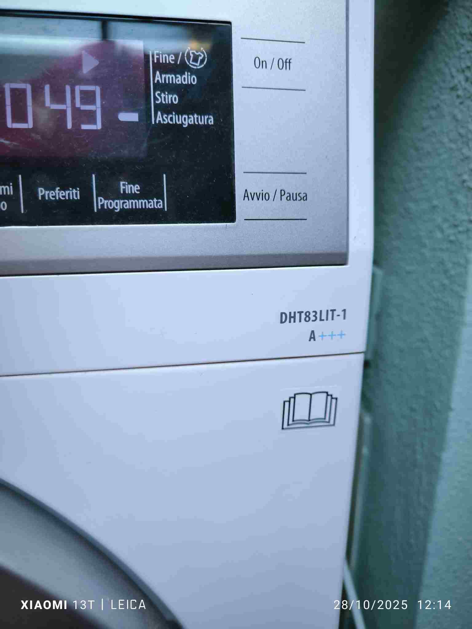

mumbe Inserito: 2 novembre 2025 Segnala Inserito: 2 novembre 2025 Un saluto a tutti. Sono a chiedervi un aiuto per questa asciugatrice che si avvia normalmente e poi dopo un pò si ferma e rimane bloccata. Display acceso, senza codici di errore. Sono accesi i simboli che presenta all'avvio. Forzando lo spegnimento, non sempre si riavvia e comunque se riparte dopo un pò si ferma. Ho notato che con il barccio inserito nel cestello, faccio fatica nel farlo ruotare. Non sò è normale ma comunque non si gira facilmente come quello di una lavatrice. Senza errori su display non riesco a capire cosa può causare questo problema. Spero in un vostro aiuto e che qualcuno possa avere una idea idea sulla causa. Grazie
Jamie Inserita: 9 novembre 2025 Segnala Inserita: 9 novembre 2025 (modificato) Il fatto che fai fatica a far ruotare il cestello è perfettamente normale, non è una lavatrice e funziona diversamente. Detto ciò immagino che tu abbia già fatto i controlli preliminari: i filtri sono tutti puliti? Lo scarico per la condensa è libero o il contenitore di raccolta della condensa è vuoto? Altro purtroppo non so dirti. Modificato: 9 novembre 2025 da Jamie
borgo77 Inserita: 9 novembre 2025 Segnala Inserita: 9 novembre 2025 controlla che lo scarico della condensa funzioni regolarmente e, se effettuato con il tubo, non presenti ristagni d'acqua e non sia troppo lungo
mumbe Inserita: 16 novembre 2025 Autore Segnala Inserita: 16 novembre 2025 Grazie per i suggerimenti ed il tempo dedicato. Ho verificato e pulito tutto il possibile(almeno credo) e sfilato e riconnesso i vari connettori e sembra cheora i i cilci impostati vengano completati. Comunque ho notato che non asciuga completamente i panni che rimangono umidi e sono appena tipedidi. Verificato che il compressore partiva, ho rimosso il cestello per verificare la pulizia dei due scambiatori e non c'era lanuggine accumulata. Forse non c'è gas a sufficienza e l'aria non si scalda. Prossima isola ecologica, dopo solo 5 anni di utilizzo solo nel periodo invernale.
Stefano Dalmo Inserita: 16 novembre 2025 Segnala Inserita: 16 novembre 2025 In ultima analisi fai un'asciugatura a tempo di 2/3 ore e vedi se asciuga. Magari potrebbe essere il sensore di umidità.
