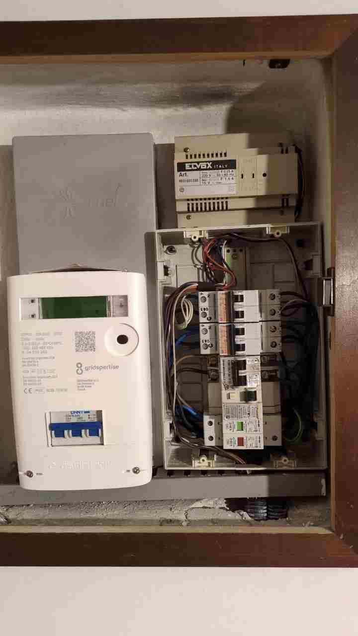

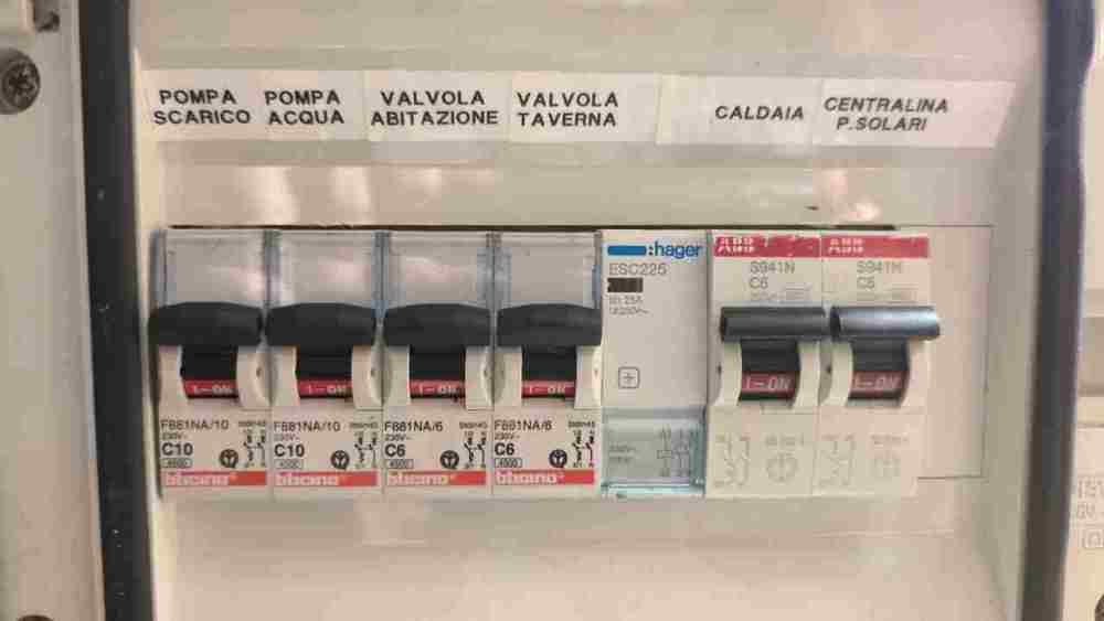

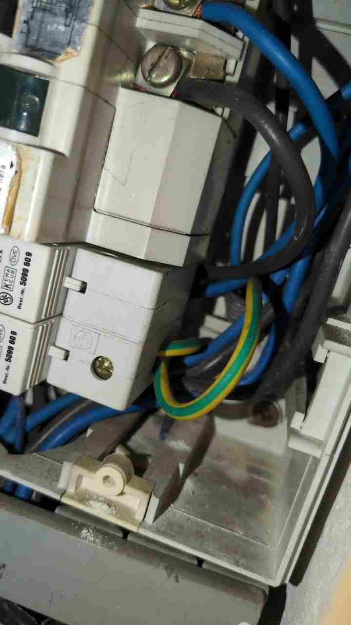

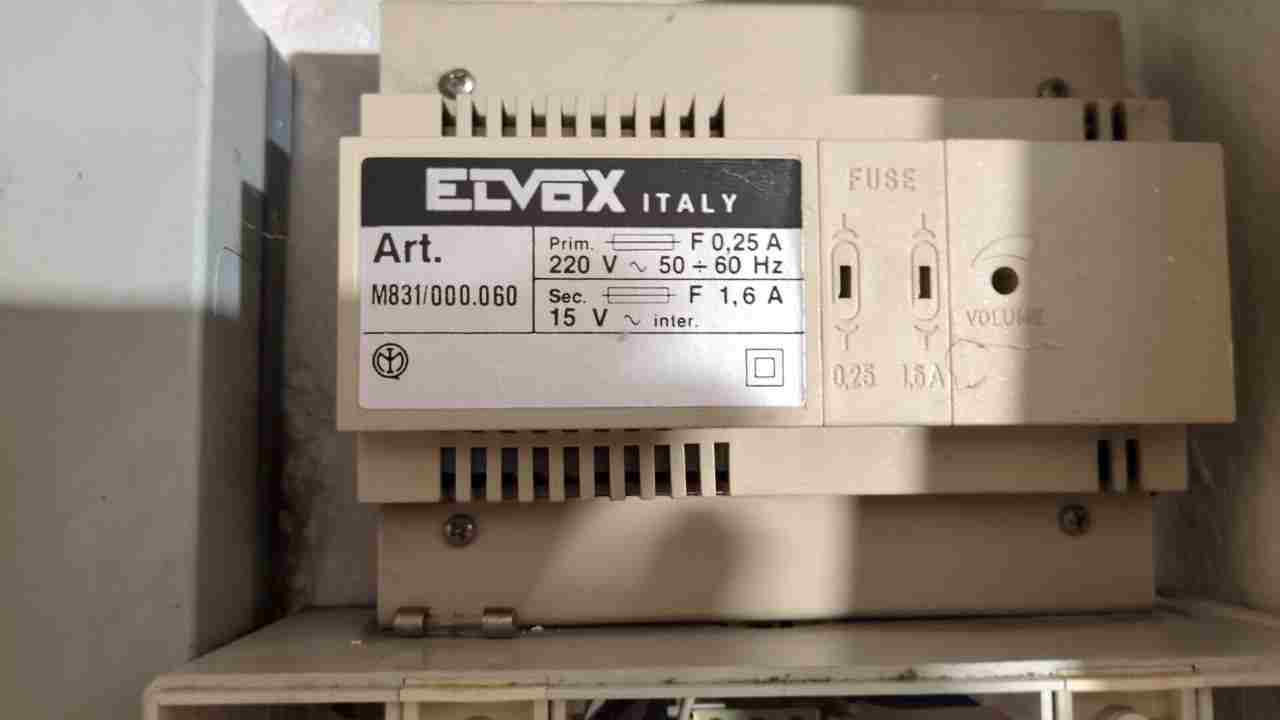

pinballwizard Inserito: 2 novembre 2025 Segnala Inserito: 2 novembre 2025 (modificato) Buongiorno a tutti, vi ringrazio in anticipo per la disponibiltà e per il supporto su banali dubbi prima di procedere. Vorrei sostituire il differenziale e anche i magnetotermici di questo quadro, sono vecchi e il test differenziale non funziona più. Prima domanda banale: è un differenziale puro o un differenziale con magnetotermico? Avendo i due magneto termici a valle direi che è puro, ma non so come capirlo con certezza. Vorrei sostituire anche i magnetotermici a questo punto, mi consigliate le caratteristiche? Sto cercando modelli identici quindi 32A su differenziale e 25A su magnetotermici...ma un vostra parere mi farebbe piacere! Ringrazio tutti! Modificato: 2 novembre 2025 da pinballwizard
pinballwizard Inserita: 2 novembre 2025 Autore Segnala Inserita: 2 novembre 2025 54 minuti fa, pinballwizard ha scritto: Buongiorno a tutti, vi ringrazio in anticipo per la disponibiltà e per il supporto su banali dubbi prima di procedere. Vorrei sostituire il differenziale e anche i magnetotermici di questo quadro, sono vecchi e il test differenziale non funziona più. Prima domanda banale: è un differenziale puro o un differenziale con magnetotermico? Avendo i due magneto termici a valle direi che è puro, ma non so come capirlo con certezza. Vorrei sostituire anche i magnetotermici a questo punto, mi consigliate le caratteristiche? Sto cercando modelli identici quindi 32A su differenziale e 25A su magnetotermici...ma un vostra parere mi farebbe piacere! Ringrazio tutti! Mi accorgo solo ora, scusate, che uno dei due scaricatori obo è andato...attendo vostri pareri, credo che praticamente tutti i pezzi del quadro siano da sostituire a sto punto per sicurezza.
ROBY 73 Inserita: 2 novembre 2025 Segnala Inserita: 2 novembre 2025 Ciao pinballwizard, 2 ore fa, pinballwizard ha scritto: ..........Sto cercando modelli identici quindi 32A su differenziale e 25A su magnetotermici... E perché mai sbagliare ancora commettendo l'errore di installare magnetotermici da 25A? Le linee a valle li supportano 25A? Credo proprio di no! Le prese che dovrebbero essere protette da quei magnetotermici, li supportano 25A? Sono sicuro di no, perché ne supportano solo al massimo 16A, quindi fanno in tempo a fondersi prima che intervenga l'interruttore! Le linee come sono distribuite ora? Se spegni un magnetotermico alla volta, cosa si spegne? C'è una linea luce e una linea prese, oppure sono due linee a "casaccio"? Comunque, guardando la linea in ingresso, mi sembra che siano fili da 4mmq o sbaglio? Che potenza contrattuale hai con il fornitore? La fornitura è Fase e Neutro, oppure Fase / Fase? C'è un altro interruttore a monte di quel quadro, oppure solo il contatore ENEL (o chi per essa) e quanto lontano è dal quadro? Al massimo potresti mettere un sezionatore da 40A o 63A e poi due magnetotermici / differenziali da 16A / 0,03A, meglio se di tipo A o F. Inoltre, pensa seriamente a cambiare almeno quella cartuccia dello scaricatore con la finestrella rossa che è saltata (meglio se entrambe), il codice preciso è quello scritto in basso che dovrebbe iniziare con il 5.... o il 6....
piergius Inserita: 3 novembre 2025 Segnala Inserita: 3 novembre 2025 Tutti i Componenti dell Impianto Elettrico devono essere coordinati tra loro dal Gruppo di Misura all' ultima Lampadina o Presa . Per rispondere è importante sapere : . cosa c' è tra il Contatore e il Quadro della Foto e quanti metri distano ? .. Forse i 2 MagnetoTermici C25 alimentano 2 ulteriori Sottoquadri , con altri Automatici ? In caso va rivisto tutto l' Insieme ; non si può modificare un Quadro senza sapere cosa c è prima e dopo . - ELETTROSTOP DS162 da quello che resta dell' etichetta è un MagnetoTermicoDifferenziale C32 . 7 ore fa, ROBY 73 ha scritto: Se spegni un magnetotermico alla volta, cosa si spegne ? Qualora alcuni Carichi vengano spenti da entrambi i MagnetoTermici, significa che prendono Fase da un Automatico e Neutro dall' altro . La situazione va regolarizzata prima di sdoppiare i Differenziali ! - Buona giornata !
pinballwizard Inserita: 3 novembre 2025 Autore Segnala Inserita: 3 novembre 2025 8 ore fa, ROBY 73 ha scritto: Ciao pinballwizard, E perché mai sbagliare ancora commettendo l'errore di installare magnetotermici da 25A? Le linee a valle li supportano 25A? Credo proprio di no! Le prese che dovrebbero essere protette da quei magnetotermici, li supportano 25A? Sono sicuro di no, perché ne supportano solo al massimo 16A, quindi fanno in tempo a fondersi prima che intervenga l'interruttore! Le linee come sono distribuite ora? Se spegni un magnetotermico alla volta, cosa si spegne? C'è una linea luce e una linea prese, oppure sono due linee a "casaccio"? Comunque, guardando la linea in ingresso, mi sembra che siano fili da 4mmq o sbaglio? Che potenza contrattuale hai con il fornitore? La fornitura è Fase e Neutro, oppure Fase / Fase? C'è un altro interruttore a monte di quel quadro, oppure solo il contatore ENEL (o chi per essa) e quanto lontano è dal quadro? Al massimo potresti mettere un sezionatore da 40A o 63A e poi due magnetotermici / differenziali da 16A / 0,03A, meglio se di tipo A o F. Inoltre, pensa seriamente a cambiare almeno quella cartuccia dello scaricatore con la finestrella rossa che è saltata (meglio se entrambe), il codice preciso è quello scritto in basso che dovrebbe iniziare con il 5.... o il 6.... Gli scaricatori dovrebbero essere questi, la sigla inizia col 5: https://www.obo.global/products/surgecontroller-v20-plug-in-arrester-280-v-1-280-ip20-5099609.html
reka Inserita: 3 novembre 2025 Segnala Inserita: 3 novembre 2025 sarebbe utile sapere anche dove si trova il contatore rispetto a questo quadro. diciamo che va rifatto tutto tranne gli scaricatori visto che sembrano di quelli con la cartuccia sostituibile.
pinballwizard Inserita: 3 novembre 2025 Autore Segnala Inserita: 3 novembre 2025 37 minuti fa, piergius ha scritto: Tutti i Componenti dell Impianto Elettrico devono essere coordinati tra loro dal Gruppo di Misura all' ultima Lampadina o Presa . Per rispondere è importante sapere : . cosa c' è tra il Contatore e il Quadro della Foto e quanti metri distano ? Pochi cm in realta', il contatore e' di fianco al quadro. .. Forse i 2 MagnetoTermici C25 alimentano 2 ulteriori Sottoquadri , con altri Automatici ? Ottima domanda! Ricontrollero' per sicurezza, ma un magnetotermico seziona la taverna della casa ( prese e luci) , l'altro i piani superiori ( sempre prese e luci) , ma nella taverna c'e' un quadretto ulteriore nella stanza caldaia dove avevo gia' sostituito un teleruttore che ronzava, il quadretto gestisce caldaia a condensazione e un termoconvettore nella taverna. In caso va rivisto tutto l' Insieme ; non si può modificare un Quadro senza sapere cosa c è prima e dopo . - ELETTROSTOP DS162 da quello che resta dell' etichetta è un MagnetoTermicoDifferenziale C32 . Qualora alcuni Carichi vengano spenti da entrambi i MagnetoTermici, significa che prendono Fase da un Automatico e Neutro dall' altro . Lo controllo stasera, a memoria non ci sono carichi comuni, ma controllo meglio sicuramente! La situazione va regolarizzata prima di sdoppiare i Differenziali ! - Buona giornata ! Wow! Vi ringrazio e avete ragione sulle info incomplete, stasera controllo meglio sui punti su cui non sono sicuro al 100%. Rispondo sotto le tue domande... Grazie ancora e mi scuso per le domande da pivello!
reka Inserita: 3 novembre 2025 Segnala Inserita: 3 novembre 2025 controlla anche le sezioni dei fili che partono da sotto i magnetotermici, vedo sezioni diverse uscire dallo stesso morsetto, si può anche fare ma il magetotermico dovrà essere adatto a proteggere la sezione minore. Probabilmente dovrai verificare bene come di diramano le linee per decidere che magnetotermici mettere
elettromega Inserita: 3 novembre 2025 Segnala Inserita: 3 novembre 2025 Ciao anche lo scaricatore va collegato in modo corretto, perché funzioni e non crei problemi.la terra dall'esterno va allo scaricatore in un tubo vuoto poi il cavo spellato ma non tagliato,collegato al morsetto per poi passare con gli altri verso il collettore .
ROBY 73 Inserita: 3 novembre 2025 Segnala Inserita: 3 novembre 2025 4 ore fa, elettromega ha scritto: anche lo scaricatore va collegato in modo corretto, perché funzioni e non crei problemi.la terra dall'esterno va allo scaricatore in un tubo vuoto poi il cavo spellato ma non tagliato,collegato al morsetto per poi passare con gli altri verso il collettore . Infatti, non l'ho scritto perché vista l'età ed il tipo di impianto, presumo siano cose pressoché irrealizzabili
pinballwizard Inserita: 4 novembre 2025 Autore Segnala Inserita: 4 novembre 2025 Buongiorno a tutti! Prima di tutto grazie mille a tutti per i pareri! Ieri poi il "sistema" non mi permetteva di scrivere altri messaggi e cosi' vi rispondo stamattina con alcune informazioni in piu'. Premetto ancora che so benissimo che l'impianto ha i suoi anni e so che e' migliorabile in tutto, ma il mio obiettivo visto che quest'anno ho rifatto colonne di scarico e bagno al piano superiore è solo migliorare la qualità del quadro dato che tutti i moduli sono vecchiotti e probabilmente acciaccati! Allora aggiungo sotto varie foto e info: - I cavi piu' grossi confermo che sono da 4mmq - I cavi piu' sottili finiscono nel elvox che vedete nelle foto sotto. - Confermo che i due magnetormici sezionano in modo spartano i piani uno la parte taverna e l'altro zona giorno + zona notte ( non ci sono carichi comuni tra i due ) - taverna : luci + prese + autoclave ( imax 8A ) + un termoconvettore + caldaia + apertura motorizzata garage - zona giorno + zona notte : luci e prese + un climatizzatore Credo che la nota di @ROBY 73 sul poter utilizzare MT da 16A sia corretta e credo anche potrebbe bastare un MTD da 25A con classe F magari. Gli scaricatori non so se cambiare la cartuccia ( ammazza se costano quelle obo!!! )oppure cambiare il blocco, ne ho vista una equivalente finder su amazon ma in caso cambio entrambe le cartucce con originale obo, spendo volentieri due lire in piu' se vale la pena. @ROBY 73 una domanda sulla tua idea di sezionatore piu' due MTD da 16A, il sezionatore lo metteresti solo per avere una protezione? Considerando la vicinanza del contatore ha senso? O magari mi spieghi meglio quale sarebbe la funzione per cui lo vedresti da mettere al posto del MTD singolo che ho adesso, grazie e scusa la domanda ignorante!:) Nella taverna come alcuni di voi hanno giustamente notato c'e' un quadretto secondario di cui metto la foto qui e confermo che con lo spegnimento del magnetotermico della taverna tutto il quadretto non e' piu' alimentato e viste anche le protezioni messe i 16A sembrano piu' che sufficienti. Qui sotto oltre alla foto del quadretto secondario vedete il quadro con contatore, come vedete sono attaccati, metto un dettaglio della terra che entra nello scaricatore e il gruppo elvox in cui entrano i cavi di sezione minore. La mia idea sarebbe quella di passare effettivamente ai MT da 16A e cambiare il resto con cose piu' moderne , sinceramente credo basterebbero tranquillamente 25A se tenessi la configurazione attuale col MTD e i due MT. Mi scuso ancora se dico cose da profano, ma come ripeto al momento prima di rifare tutto, visto che i cavi mi sembrano ancora in buono stato tutto sommato, vorrei solo rimettere "a nuovo" il quadro elettrico principale che ne hai bisogno, magari tra due tre anni valutero' di rifare tutto l'impianto e li' ovviamente mi rivolgero' ad un professionista!! Ringrazio ancora tutti per i pareri e il tempo perso a leggere!!!
pinballwizard Inserita: 4 novembre 2025 Autore Segnala Inserita: 4 novembre 2025 4 ore fa, pinballwizard ha scritto: Buongiorno a tutti! Prima di tutto grazie mille a tutti per i pareri! Ieri poi il "sistema" non mi permetteva di scrivere altri messaggi e cosi' vi rispondo stamattina con alcune informazioni in piu'. Premetto ancora che so benissimo che l'impianto ha i suoi anni e so che e' migliorabile in tutto, ma il mio obiettivo visto che quest'anno ho rifatto colonne di scarico e bagno al piano superiore è solo migliorare la qualità del quadro dato che tutti i moduli sono vecchiotti e probabilmente acciaccati! Allora aggiungo sotto varie foto e info: - I cavi piu' grossi confermo che sono da 4mmq - I cavi piu' sottili finiscono nel elvox che vedete nelle foto sotto. - Confermo che i due magnetormici sezionano in modo spartano i piani uno la parte taverna e l'altro zona giorno + zona notte ( non ci sono carichi comuni tra i due ) - taverna : luci + prese + autoclave ( imax 8A ) + un termoconvettore + caldaia + apertura motorizzata garage - zona giorno + zona notte : luci e prese + un climatizzatore Credo che la nota di @ROBY 73 sul poter utilizzare MT da 16A sia corretta e credo anche potrebbe bastare un MTD da 25A con classe F magari. Gli scaricatori non so se cambiare la cartuccia ( ammazza se costano quelle obo!!! )oppure cambiare il blocco, ne ho vista una equivalente finder su amazon ma in caso cambio entrambe le cartucce con originale obo, spendo volentieri due lire in piu' se vale la pena. @ROBY 73 una domanda sulla tua idea di sezionatore piu' due MTD da 16A, il sezionatore lo metteresti solo per avere una protezione? Considerando la vicinanza del contatore ha senso? O magari mi spieghi meglio quale sarebbe la funzione per cui lo vedresti da mettere al posto del MTD singolo che ho adesso, grazie e scusa la domanda ignorante!:) Nella taverna come alcuni di voi hanno giustamente notato c'e' un quadretto secondario di cui metto la foto qui e confermo che con lo spegnimento del magnetotermico della taverna tutto il quadretto non e' piu' alimentato e viste anche le protezioni messe i 16A sembrano piu' che sufficienti. Qui sotto oltre alla foto del quadretto secondario vedete il quadro con contatore, come vedete sono attaccati, metto un dettaglio della terra che entra nello scaricatore e il gruppo elvox in cui entrano i cavi di sezione minore. La mia idea sarebbe quella di passare effettivamente ai MT da 16A e cambiare il resto con cose piu' moderne , sinceramente credo basterebbero tranquillamente 25A se tenessi la configurazione attuale col MTD e i due MT. Mi scuso ancora se dico cose da profano, ma come ripeto al momento prima di rifare tutto, visto che i cavi mi sembrano ancora in buono stato tutto sommato, vorrei solo rimettere "a nuovo" il quadro elettrico principale che ne hai bisogno, magari tra due tre anni valutero' di rifare tutto l'impianto e li' ovviamente mi rivolgero' ad un professionista!! Ringrazio ancora tutti per i pareri e il tempo perso a leggere!!! Mancanza mia.... piano giorno, chiaramente, ho anche la cucina quindi frigo + forno + lavastoviglie taverna : aggiungere lavatrice con motore inverter
ROBY 73 Inserita: 4 novembre 2025 Segnala Inserita: 4 novembre 2025 15 ore fa, pinballwizard ha scritto: Credo che la nota di @ROBY 73 sul poter utilizzare MT da 16A sia corretta e credo anche potrebbe bastare un MTD da 25A con classe F magari. Se installi interruttori magnetotermici / differenziali in un unico blocco da 2 moduli, la parte differenziale si adegua / abbina direttamente alla parte magnetotermica, quindi C16 / 30mA e in Tipo (o "Classe" come dicono alcuni) "F". 15 ore fa, pinballwizard ha scritto: Gli scaricatori non so se cambiare la cartuccia ( ammazza se costano quelle obo!!! )oppure cambiare il blocco, ne ho vista una equivalente finder su amazon ma in caso cambio entrambe le cartucce con originale obo, spendo volentieri due lire in piu' se vale la pena. Con tutto il "bene che voglio" alla Finder, sicuramente per mia esperienza sono meglio gli OBO, anche se non riesco a vedere bene le caratteristiche di questi ultimi che hai già per fare un confronto con quelli su Amazon, però se una volta uno è già intervenuto, significa che ha fatto il proprio lavoro, quindi rimarrei su questi, poi vedi tu. 15 ore fa, pinballwizard ha scritto: una domanda sulla tua idea di sezionatore piu' due MTD da 16A, il sezionatore lo metteresti solo per avere una protezione? Considerando la vicinanza del contatore ha senso? O magari mi spieghi meglio quale sarebbe la funzione per cui lo vedresti da mettere al posto del MTD singolo che ho adesso, Diciamo che inizialmente non sapevamo che il tutto era attaccato. Ti ho suggerito il sezionatore solo perché in ogni quadro ci dovrebbe essere un interruttore generale (magnetotermico o sezionatore che sia) che toglie tensione a tutto l'impianto con una sola manovra ed il contatore ENEL non sarebbe pensato / costruito per fare ciò, anche se poi in pratica il 99% delle volte si va ad agire proprio su questo per spegnere tutto. Quindi, per fare le cose "quasi decentemente", potresti mettere un sezionatore da 40 o 63A e due interruttori magnetotermici / differenziali C16 con potere di interruzione di 6KA. 15 ore fa, pinballwizard ha scritto: - Confermo che i due magnetormici sezionano in modo spartano i piani uno la parte taverna e l'altro zona giorno + zona notte ( non ci sono carichi comuni tra i due ) - taverna : luci + prese + autoclave ( imax 8A ) + un termoconvettore + caldaia + apertura motorizzata garage - zona giorno + zona notte : luci e prese + un climatizzatore 11 ore fa, pinballwizard ha scritto: Mancanza mia.... piano giorno, chiaramente, ho anche la cucina quindi frigo + forno + lavastoviglie taverna : aggiungere lavatrice con motore inverter Diciamo che sarebbe (anzi, è) proprio questo il tuo problema e cioè la promiscuità delle varie utenze in un'unica linea. Considera che quasi sicuramente le linee luci attuali saranno distribuite con fili da 1,5mmq e l'interruttore da 16A che ti ho consigliato sarebbe già grande per tale sezione, però allo stesso tempo se lo mettessi da 10A, non potresti sfruttare tutta la potenza disponibile (di cui NON mi sembra che tu ci abbia detto quanti KW hai a disposizione secondo il contratto con il gestore / ENEL). 15 ore fa, pinballwizard ha scritto: Allora aggiungo sotto varie foto e info:........ - I cavi piu' sottili finiscono nel elvox che vedete nelle foto sotto. Non ti preoccupare per i fili dell'impianto citofonico, quello è protetto dai fusibili nell'alimentatore 831 stesso e comunque vedendoli così, sono a posto.
pinballwizard Inserita: 5 novembre 2025 Autore Segnala Inserita: 5 novembre 2025 7 ore fa, ROBY 73 ha scritto: Se installi interruttori magnetotermici / differenziali in un unico blocco da 2 moduli, la parte differenziale si adegua / abbina direttamente alla parte magnetotermica, quindi C16 / 30mA e in Tipo (o "Classe" come dicono alcuni) "F". Con tutto il "bene che voglio" alla Finder, sicuramente per mia esperienza sono meglio gli OBO, anche se non riesco a vedere bene le caratteristiche di questi ultimi che hai già per fare un confronto con quelli su Amazon, però se una volta uno è già intervenuto, significa che ha fatto il proprio lavoro, quindi rimarrei su questi, poi vedi tu. Diciamo che inizialmente non sapevamo che il tutto era attaccato. Ti ho suggerito il sezionatore solo perché in ogni quadro ci dovrebbe essere un interruttore generale (magnetotermico o sezionatore che sia) che toglie tensione a tutto l'impianto con una sola manovra ed il contatore ENEL non sarebbe pensato / costruito per fare ciò, anche se poi in pratica il 99% delle volte si va ad agire proprio su questo per spegnere tutto. Quindi, per fare le cose "quasi decentemente", potresti mettere un sezionatore da 40 o 63A e due interruttori magnetotermici / differenziali C16 con potere di interruzione di 6KA. Diciamo che sarebbe (anzi, è) proprio questo il tuo problema e cioè la promiscuità delle varie utenze in un'unica linea. Considera che quasi sicuramente le linee luci attuali saranno distribuite con fili da 1,5mmq e l'interruttore da 16A che ti ho consigliato sarebbe già grande per tale sezione, però allo stesso tempo se lo mettessi da 10A, non potresti sfruttare tutta la potenza disponibile (di cui NON mi sembra che tu ci abbia detto quanti KW hai a disposizione secondo il contratto con il gestore / ENEL). Non ti preoccupare per i fili dell'impianto citofonico, quello è protetto dai fusibili nell'alimentatore 831 stesso e comunque vedendoli così, sono a posto. Grazie mille @ROBY 73!!! Allora....mi sembrava di averlo scritto comunque classico contratto da 3Kw col gestore, ti rispondo ai punti sopra e grazie mille ancora... Il tuo suggerimento mi piace, posso chiederti se non e' troppo qualche consiglio sui modelli che mi consiglieresti tu sui MTD 16A, classe non si vede tanta roba in giro...e se hai qualche link meglio ancora, anche del sezionatore!! Vado con l'OBO per lo scaricatore non temere!!:) visto che faccio il lavoro no sto a sindacare sui 100 euro in piu' o meno! Solo per essere sicuro, dato che il sezionatore diciamo che "prende il posto del mio magnetotermico" il giro dei cavi sarebbe lo stesso giusto? Voglio dire i cavi di fase e neutro in ingresso e uscita dal MTD li riporterei pari pari sul sezionatore...dico stupidaggini? Grazie mille ancora e se hai qualche link di prodotti sottomano e mi li giri avanzi una birra come minimo...
pinballwizard Inserita: 5 novembre 2025 Autore Segnala Inserita: 5 novembre 2025 Ah come mi dicevi prima, gli scaricatori meglio sostituirli entrambi? E la scocca invece posso tenerla, basta prendere le cartucce... il loro numero di serie e' 5099-609
reka Inserita: 5 novembre 2025 Segnala Inserita: 5 novembre 2025 sono fatti apposta per sostituire solo le cartucce, e chiaramente va sostituita solo quella con il rosso
pinballwizard Inserita: 5 novembre 2025 Autore Segnala Inserita: 5 novembre 2025 16 minuti fa, reka ha scritto: sono fatti apposta per sostituire solo le cartucce, e chiaramente va sostituita solo quella con il rosso Grazie! Per i magnetotermici differenziali che marche consigli? Posso chiederti se hai qualche link per un magnetotermico differenziale classe A o F? Vedo che andiamo dai 150 euro in su su vari siti, puo' essere quello il prezzo o si trova qualcosa di meglio?
reka Inserita: 5 novembre 2025 Segnala Inserita: 5 novembre 2025 a me piacciono i siemens, come qualità prezzo sono il top. quando compro per me apparecchi costosi cerco un po' in giro, ad esempio per il C40 6000A e differenziale A selettivo mi era convenuto andare tramite amazon e prendere Scheneider. quando compro più pezzi invece vado da su un ecommerce italiano ( M B store tutto esteso), sito fatto maluccio per la ricerca ma trovo i prezzi migliori se devi risparmiare ti conviene cercare il codice prodotto nei cataloghi dei produttori e poi fare la ricerca con google.
pinballwizard Inserita: 5 novembre 2025 Autore Segnala Inserita: 5 novembre 2025 1 ora fa, reka ha scritto: a me piacciono i siemens, come qualità prezzo sono il top. quando compro per me apparecchi costosi cerco un po' in giro, ad esempio per il C40 6000A e differenziale A selettivo mi era convenuto andare tramite amazon e prendere Scheneider. quando compro più pezzi invece vado da su un ecommerce italiano ( M B store tutto esteso), sito fatto maluccio per la ricerca ma trovo i prezzi migliori se devi risparmiare ti conviene cercare il codice prodotto nei cataloghi dei produttori e poi fare la ricerca con google. No dai vorrei roba di buona qualita' almeno se faccio il lavoro lo faccio bene...... guardo sullo store che mi hai detto! Se poi hai tempo e vuoi darmi due link che prenderesti tu usando la configurazione suggerita da @ROBY 73 cioe' sezionatore e due MTD da 16A 6kA e magari di classe A o F di buona qualita'!
reka Inserita: 5 novembre 2025 Segnala Inserita: 5 novembre 2025 intendo per risparmiare rimanendo su marchi premium.
pinballwizard Inserita: 5 novembre 2025 Autore Segnala Inserita: 5 novembre 2025 2 ore fa, reka ha scritto: intendo per risparmiare rimanendo su marchi premium. Questo potrebbe essere un candidato per la sostituzione dei magnetotermici : https://www.emmebistore.com/magnetotermici-siemens-1-polo-e-1pn-1-modulo/magnetotermico-differenziale-1pn-6ka-tipo-f-c16-siemens-5sv13164kk16-4001869558196-56195.html
ROBY 73 Inserita: 5 novembre 2025 Segnala Inserita: 5 novembre 2025 13 ore fa, pinballwizard ha scritto: Allora....mi sembrava di averlo scritto comunque classico contratto da 3Kw col gestore, Ho dato un'occhiata e non mi sembra di averlo letto prima di adesso, ma non importa e proseguiamo: 13 ore fa, pinballwizard ha scritto: posso chiederti se non e' troppo qualche consiglio sui modelli che mi consiglieresti tu sui MTD 16A, classe non si vede tanta roba in giro...e se hai qualche link meglio ancora, anche del sezionatore!! I link non te li metto perché non cerco in rete ed inoltre NON è cosa ben gradita dal regolamento del forum, nel senso che finché è un link per individuare un pezzo è accettabile, ma quando possono essere una decina o più NON è il caso di fare pubblicità gratuita ad uno piuttosto che l'altro venditore, comunque: SCHNEIDER: - Interruttore sezionatore iSW 2P 63A, cod. A9S65263; - Interruttori magnetotermici differenziali, anti perturbazione, tipo F (RCBO), Resi9, 1P+N, 16 A, curva C, 4500 A, 30 mA, Tipo F-SI, cod. R9D62616 (Per me il miglior compromesso prezzo / qualità / caratteristiche per un impianto casalingo); - Interruttori magnetotermici differenziali (RCBO), Resi9, 1P+N, 16 A, curva C, 4500 A, 30 mA, Tipo A, cod. R9D61616. --------------------------------------------------------------------------------------------------------------------------------------------------------- ABB: - Sezionatore 2 Poli mod. SD202/63, cod. M990417; - Interruttore magnetotermico / differenziale DS201 DS201 M - 1P+N - 30 mA - 16 A - C - Type F, Codice Ordine: DS201MC16F30; - Interruttore magnetotermico / differenziale anti perturbazione DS201 DS201 - 1P+N - 30 mA - 16 A - C - Type A APR, Codice Ordine: DS201C16APR30. ------------------------------------------------------------------------------------------------------------------------------------------------------------- BTicino: - Sezionatore modulare - In=63A - 2P - 2 moduli, cod. F72N63; - Interruttore magnetotermico / differenziale BTDIN60 1P+N tipo F - In= 16A - Idn= 0.03A, cod. GN8813F16; - Interruttore magnetotermico / differenziale BTDIN60 1P+N tipo A - In= 16A - Idn= 0.03A, cod. GN8813A16. -------------------------------------------------------------------------------------------------------------------------------------------------------------- GEWISS: - Sezionatore di manovra - 2P - 63A - 2 MODULI, Codice: GW96116; - Interruttore magnetotermico / differenziale - MDC 60 - Curva C - 2P 16A - 30mA - Tipo A - IMMUNITA' RINFORZATA, Codice: GW95807: - Interruttore magnetotermico / differenziale - MDC 60 - 2P - Curva C 16A - Tipo F - Idn=0,03A, Codice: GW95937. Se vai sui siti dei produttori e digiti i codici finali di ogni riga trovi tutte le caratteristiche e per qualcuno anche i prezzi di listino IVA esclusa. 13 ore fa, pinballwizard ha scritto: Vado con l'OBO per lo scaricatore non temere!!:)....... 12 ore fa, reka ha scritto: sono fatti apposta per sostituire solo le cartucce, e chiaramente va sostituita solo quella con il rosso Ottimo! Attenzione che NON sempre appare la casella rossa, ne ho trovato più di qualcuno che era intervenuto e la finestrella era rimasta verde. Se hai un tester e lo sai usare, estrai le due cartucce e confrontale tra quella rossa e quella verde e vedi se ti danno continuità o sono interrotte entrambi o una sola. 13 ore fa, pinballwizard ha scritto: Solo per essere sicuro, dato che il sezionatore diciamo che "prende il posto del mio magnetotermico" il giro dei cavi sarebbe lo stesso giusto? Sì esatto, ma fai ATTENZIONE a collegarli, perché nell'elenco sopra ho considerato tutti interruttori 1+N e quindi Fase e Neutro devono essere collegati correttamente secondo indicazioni sull'interruttore stesso. Ad esempio ABB e BTicino vogliono il neutro a destra, mentre SCHNEIDER va a sinistra e invece per i GEWISS è indifferente perché sono 2 Poli protetti.
ROBY 73 Inserita: 5 novembre 2025 Segnala Inserita: 5 novembre 2025 7 ore fa, pinballwizard ha scritto: Questo potrebbe essere un candidato per la sostituzione dei magnetotermici : https://www.emmebi......... Non uso SIEMENS in particolare, però so che sono un buon prodotto, però a meno che non sia costretto per motivi di spazio, non "amo" particolarmente gli interruttori ad un solo modulo ed inoltre con questi della SIEMENS quando saltano, non hai l'indicazione se interviene la parte differenziale o magnetotermica
pinballwizard Inserita: 5 novembre 2025 Autore Segnala Inserita: 5 novembre 2025 34 minuti fa, ROBY 73 ha scritto: Ho dato un'occhiata e non mi sembra di averlo letto prima di adesso, ma non importa e proseguiamo: I link non te li metto perché non cerco in rete ed inoltre NON è cosa ben gradita dal regolamento del forum, nel senso che finché è un link per individuare un pezzo è accettabile, ma quando possono essere una decina o più NON è il caso di fare pubblicità gratuita ad uno piuttosto che l'altro venditore, comunque: SCHNEIDER: - Interruttore sezionatore iSW 2P 63A, cod. A9S65263; - Interruttori magnetotermici differenziali, anti perturbazione, tipo F (RCBO), Resi9, 1P+N, 16 A, curva C, 4500 A, 30 mA, Tipo F-SI, cod. R9D62616 (Per me il miglior compromesso prezzo / qualità / caratteristiche per un impianto casalingo); - Interruttori magnetotermici differenziali (RCBO), Resi9, 1P+N, 16 A, curva C, 4500 A, 30 mA, Tipo A, cod. R9D61616. --------------------------------------------------------------------------------------------------------------------------------------------------------- ABB: - Sezionatore 2 Poli mod. SD202/63, cod. M990417; - Interruttore magnetotermico / differenziale DS201 DS201 M - 1P+N - 30 mA - 16 A - C - Type F, Codice Ordine: DS201MC16F30; - Interruttore magnetotermico / differenziale anti perturbazione DS201 DS201 - 1P+N - 30 mA - 16 A - C - Type A APR, Codice Ordine: DS201C16APR30. ------------------------------------------------------------------------------------------------------------------------------------------------------------- BTicino: - Sezionatore modulare - In=63A - 2P - 2 moduli, cod. F72N63; - Interruttore magnetotermico / differenziale BTDIN60 1P+N tipo F - In= 16A - Idn= 0.03A, cod. GN8813F16; - Interruttore magnetotermico / differenziale BTDIN60 1P+N tipo A - In= 16A - Idn= 0.03A, cod. GN8813A16. -------------------------------------------------------------------------------------------------------------------------------------------------------------- GEWISS: - Sezionatore di manovra - 2P - 63A - 2 MODULI, Codice: GW96116; - Interruttore magnetotermico / differenziale - MDC 60 - Curva C - 2P 16A - 30mA - Tipo A - IMMUNITA' RINFORZATA, Codice: GW95807: - Interruttore magnetotermico / differenziale - MDC 60 - 2P - Curva C 16A - Tipo F - Idn=0,03A, Codice: GW95937. Se vai sui siti dei produttori e digiti i codici finali di ogni riga trovi tutte le caratteristiche e per qualcuno anche i prezzi di listino IVA esclusa. Ottimo! Attenzione che NON sempre appare la casella rossa, ne ho trovato più di qualcuno che era intervenuto e la finestrella era rimasta verde. Se hai un tester e lo sai usare, estrai le due cartucce e confrontale tra quella rossa e quella verde e vedi se ti danno continuità o sono interrotte entrambi o una sola. Sì esatto, ma fai ATTENZIONE a collegarli, perché nell'elenco sopra ho considerato tutti interruttori 1+N e quindi Fase e Neutro devono essere collegati correttamente secondo indicazioni sull'interruttore stesso. Ad esempio ABB e BTicino vogliono il neutro a destra, mentre SCHNEIDER va a sinistra e invece per i GEWISS è indifferente perché sono 2 Poli protetti. Grazie mille di tutto! Domani mattina mi leggo bene tutti i tuoi consigli e poi passo al carrello della spesa! Gentilissimi davvero, scusate se ho bypassato alcune regole del forum non ho letto con attenzione! Pardon!
ROBY 73 Inserita: 5 novembre 2025 Segnala Inserita: 5 novembre 2025 Errata Corrige: 42 minuti fa, ROBY 73 ha scritto: SCHNEIDER: - Interruttore sezionatore iSW 2P 63A, cod. A9S65263; - Interruttori magnetotermici differenziali, anti perturbazione, tipo F (RCBO), Resi9, 1P+N, 16 A, curva C, 4500 A, 30 mA, Tipo F-SI, cod. R9D62616 (Per me il miglior compromesso prezzo / qualità / caratteristiche per un impianto casalingo); - Interruttori magnetotermici differenziali (RCBO), Resi9, 1P+N, 16 A, curva C, 4500 A, 30 mA, Tipo A, cod. R9D61616. Mi sono accorto solo ora che gli Interruttori magnetotermici / differenziali nel lato magnetotermico hanno un potere di interruzione di 4500A, invece dovrebbero essere da 6000A, quindi per ovviare a questo, invece del sezionatore, vedi il: - Interruttore magnetotermico iC60N - 2P - C 32A - 6000A, cod. A9F79232. Tutto il resto rimane invariato.
