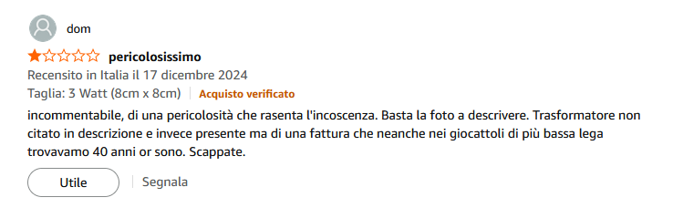

rubio2002it Inserito: 3 novembre 2025 Segnala Inserito: 3 novembre 2025 Ciao, ho da poco acquistato un immobile e sto cercando di rimetterlo a posto. In una camera di circa 25 mq nel contro soffitto mi trovo 5 fori per l’alloggio dei faretti, con un diametro di 20/22 cm circa. Cercando sul web non ho trovato nulla di semplice inferiore ai 18w a led. Anche se riuscissi a separare l’accensione, 3+2 credo che la cosa sia un po’ esagerata. Si accettano consigli senza svenarmi😱
Maurizio Colombi Inserita: 3 novembre 2025 Segnala Inserita: 3 novembre 2025 Chiami qualsiasi cartongessista o qualsiasi imbianchino un po' scaltro e fai chiudere i fori. Tra chiudere e restringere, a dimensioni più "commerciali", i fori esistenti c'è una bella differenza. Credo che sia meglio chiuderli e riaprirne altri nelle immediate vicinanze.
rubio2002it Inserita: 3 novembre 2025 Autore Segnala Inserita: 3 novembre 2025 Si era una delle soluzioni a cui avevo pensato. Dalle mie parti trovare delle maestranze per chiudere una decina di fori è molto difficile, anche perché il grosso dei lavori li sto’ facendo in economia. Un’altro pensiero è se esistono tipologie di faretti di circa 7/10 W su di una base da 20 cm come un passepartout nella cornice di un quadro. Grazie
rubio2002it Inserita: 4 novembre 2025 Autore Segnala Inserita: 4 novembre 2025 Ciao, appunto su una stanza di 25 mq dovrei installare 5 faretti incassati quindi 5x18=90 W , credo che siano un po’ eccessivi 😱
NovellinoXX Inserita: 4 novembre 2025 Segnala Inserita: 4 novembre 2025 (modificato) . Modificato: 4 novembre 2025 da NovellinoXX
VerbaL Inserita: 4 novembre 2025 Segnala Inserita: 4 novembre 2025 1 ora fa, NovellinoXX ha scritto: Lampada incasso 22 cm a led Hai letto l'unica recensione? Solitamente, in questi casi, tendo a fidarmi 🙄😉... preferisco investire e avere dispositivi che non mi facciano andare in fiamme casa 🙄🙄🙄
NovellinoXX Inserita: 4 novembre 2025 Segnala Inserita: 4 novembre 2025 37 minuti fa, VerbaL ha scritto: Hai letto l'unica recensione? No 😄, ma ci sono diverse alternative.
VerbaL Inserita: 7 novembre 2025 Segnala Inserita: 7 novembre 2025 (modificato) Il 04/11/2025 alle 08:13 , NovellinoXX ha scritto: No 😄, ma ci sono diverse alternative. Per quello dicevo... in questo casi, meglio spendere di più per qualcosa di meglio... quando ci sono trasformatori da alta a bassa tensione, il mio consiglio -da neofita, ma che bada molto a questi dettagli- è affidarsi a prodotti di qualità, anche spendendo molto di più, che a schifezze... basta una scintilla sopra al cartongesso, magari già pieno di "ripieno", per provocare un bel guaio... anche per questo spero che chi installò i faretti qua da me (ormai 20 anni fa, manco ero presente alla ristrutturazione.. sono ancora alogeni, ai tempi i led penso fossero agli inizi) abbia quantomeno utilizzato trasformatori minimamente decenti... i faretti mi sembrano delle ciofechette da quattro spiccioli, spero vivamente che la parte elettrica sia meglio 🤞🤞🤞 Modificato: 7 novembre 2025 da VerbaL
