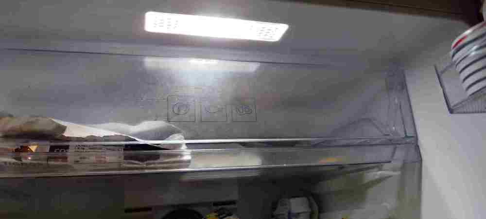

Argevivo Inserito: 3 novembre 2025 Segnala Inserito: 3 novembre 2025 Buongiorno al gruppo Ho da giorni un problema con il frigorifero che gocciola dalla piccola plafoniera posta nel vano frigo in alto, sotto la parte congelatore (come da foto) Da cosa può dipendere? Vorrei poter intervenire senza chiamare un tecnico essendo fuori garanzia Grazie per i vostri commenti
piergius Inserita: 4 novembre 2025 Segnala Inserita: 4 novembre 2025 Solitamente significa che col passar del tempo si è formata Condensa dove transitano i Cavi . Va sbrinato a fondo staccando la Spina dalla Presa e lasciando gli sportelli aperti . Quando sembra che abbia smesso di gocciolare asciuga bene e lascia .dentro un vassoio con un foglio di giornale per qualche ora . - Quindi "leggi cosa dice" il giornale : se "non è piovuto" è ora di riaccendere il Frigo.. - Buona giornata !
Stefano Dalmo Inserita: 4 novembre 2025 Segnala Inserita: 4 novembre 2025 24 ore spento , con porte aperte , come già detto e un pochino alzato sui piedi anteriori . ma un leggero fuori bolla.
Argevivo Inserita: 4 novembre 2025 Autore Segnala Inserita: 4 novembre 2025 Grazie. Sempre utili le vostre risposte
