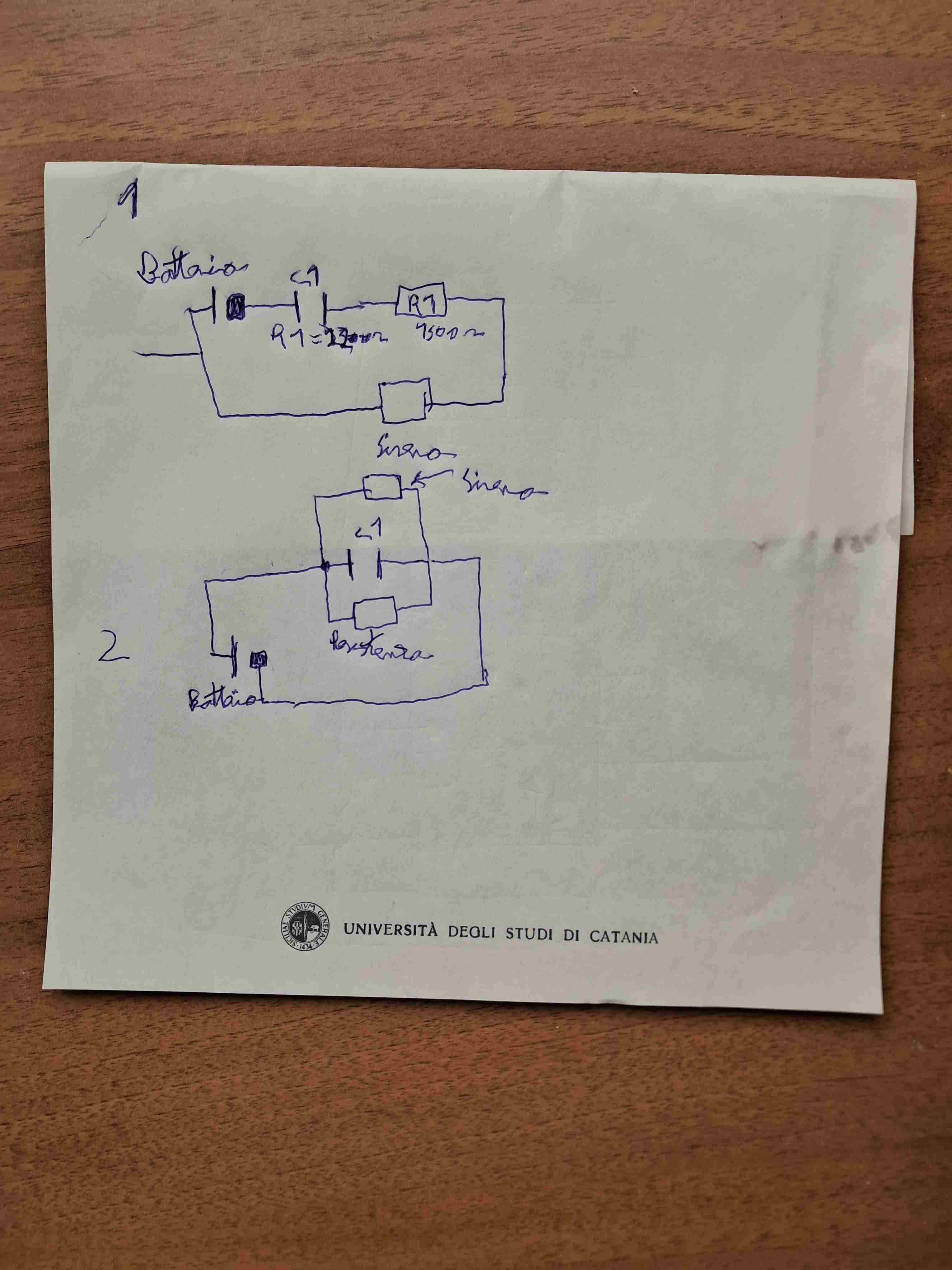

Collegare un condensatore e una resistenza per aumentare il tempo di ingresso di una sirena
Salve a tutti, vorrei realizzare un circuito con condensatore e resistenza per collegarlo a una serena, per aumentare il tempo di ingresso, il tempo necessario appena entro dalla porta a disattivare la sirena
Ho provato a collegare il condensatore e la resistenza in serie, non ci riesco
Cortesemente mi potete inviare uno schema, non comprendo cosa sbaglio
Grazie per i chiarimenti
Immagino che tu stia agendo su un sistema di allarme.
A parte la soluzione esterna, al limite della praticabilità, immagino che la centrale abbia un menu nel quale agire.
34 minuti fa, casa74 ha scritto:
Ho provato a collegare il condensatore e la resistenza in serie, non ci riesco
In serie a cosa ???
Di cosa stiamo parlando ?
Se è un dispositivo elettronico generico e non una centrale di allarme, potresti modificare la capacità del condensatore di ritardo già presente.
Modificato: da patatino59
Ciao a tutti grazie per le risposte
Per patatino si tratta di un circuito generico ,composto da una resistenza e condensatore collegata a una sirena
Cosa devo fare per farlo funzionare
Allego schema, e corretta la foto 1 o 2
Grazie per i chiarimenti
Chi comanda la sirena ?
Devi ritardare il comando.
La sirena deve essere alimentata correttamente, altrimenti non suona.
A che corrente lavora ?
Potresti ritardare un relè:
041670855fcdcd90c88b16ab3313cd6a5def5b62
Ciao Patatino , la sirena funziona a 12V 6 watt
Occorre un relè , mi potresti fare uno schema
Lo posso realizzare anche con un transistor che mi comanda la sirena
Grazie per i chiarimenti
Ciao patatino lo schema lo visto dopo
Mi chiedo la sirena dove va collegata , penso a un  polo del contatto del relè
In questo modo ho un ritardo
Grazie per i chiarimenti
  • 2 weeks later...
Il 05/11/2025 alle 13:45 , casa74 ha scritto:
penso a un  polo del contatto del relè
Il relè avrà un contatto NO, colleghi un polo del contatto al +12V, laltro polo lo colleghi a un polo della sirena, l'altro polo della sirena lo colleghi allo 0V
Ciao Livio grazie per la risposta
Scusami se ho aperto una nuova discussione, pensavo che non potevo continuare su questa
Per lo 0 volt intende il negativo a massa, ci devo collegare il negativo di alimentazione della sirena
Per quando riguarda il collegamento della base del transistor darlinton tramite le resistenze da 100 k, nello schema c'e un pallino vuoto lo devo lasciare libero
Se vorrei collegare un contatto magnetico lo devo collegare in serie alla bobina del relè , in modo che il consumo e basso
Grazie per i chiarimenti
Buona domenica
Scusa ma non si capisce bene quello che vuoi fare.
Se ho capito correttamente tu vorresti che un contatto magnetico, quando si chiude, faccia suonare una sirena con un certo ritardo. È questo che vorresti fare?
Se è così devi collegare il contatto tra positivo e il punto con il cerchietto dello schema di Patatino. Poi usi il contatto del NO del relè per comandare la sirena.
Ciao Livio grazie per la risposta
Si voglio che il contatto magnetico , quando si chiude fa suonare la sirena con un certo ritardo
Devo collegare il contatto magnetico tra il polo positivo e il pallino vuoto, che tramite le resistenze va alla base del transistor darlinton , e giusto
In questo modo al contatto magnetico non circola una corrente alta , altrimenti danneggia il contatto
Grazie per i chiarimenti
Buona giornata
