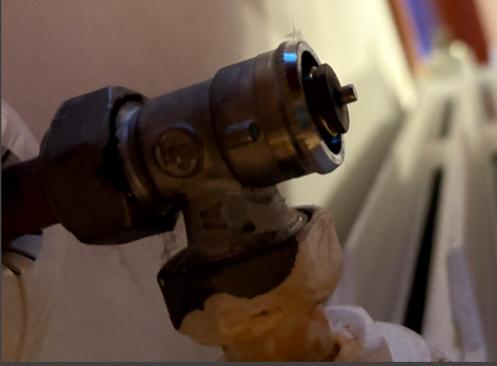

im0dium Inserito: 4 novembre 2025 Segnala Inserito: 4 novembre 2025 Buongiorno a tutti, scrivo per chiedere info. Ho un impianto di riscaldamento degli anni 90 circa. La rete dei radiatori è fatta a tubo rame misti D10 / D12. Sui radiatori ho valvole a squadra termostatizzabili. Su una di queste lo spillo che apre/chiude è folle, non ritorna più in posizione chiusa. Secondo me si è rotta la molla di ritorno. Personalmente ho battezzato la marca come Giacomini, nelle foto ho letto 3/8 e l'ho preso per buono. Ho acquistato dal grossista un rubinetto a squadra 3/8"x16 (R431X032) + kit ogiva 16x12 mm tubo rame (R178X013) della Giacomini. Due brutte soprese: 1) Volendo tenere buona l'ogiva vecchia sul tubo rame esistente e montarci il nuovo rubinetto..è diversa da quella attuale (sul vecchio trovo una ogiva+guarnizione cilindrica, sul nuovo ogiva più leggera, guarnizione OR, altro elemento di tenuta....). Lato muro non monta 2) Non riesco ad avvitare nemmeno lato termosifone! Debacle completa. -PIANO B- Ho visto che esiste anche l'attrezzo Giacomini R400 per cambiare il solo elemento di intercettazione del rubinetto (80 € + 5 € ad elemento) ma....a questo punto non sono sicuro di aver trovato la marca giusta della rubinetteria... 👉🏻Qualcuno eventualmetne le riconosce? 👉🏻Gli attuali sul catalogo giacomini non sono compatibili con il materriale vecchio? Grazie!!!!
reka Inserita: 4 novembre 2025 Segnala Inserita: 4 novembre 2025 sotto si vede il logo, sicuro sia giacomini?
robertice Inserita: 9 novembre 2025 Segnala Inserita: 9 novembre 2025 Sono Giacomini, ma la nuova valvola non è detto che si adatta al vecchio codolo Cambia tutto, ci sono valvole tipo Caleffi o RBM che hanno un adattatore per rame fatto a posta per sostituzione dove il rame è segnato dal vecchio adattatore
BADPI59 Inserita: 9 novembre 2025 Segnala Inserita: 9 novembre 2025 un colpetto con un martello sull'alberino e ti ritorna in posizione aperta,si è solo incollata la guarnizione
