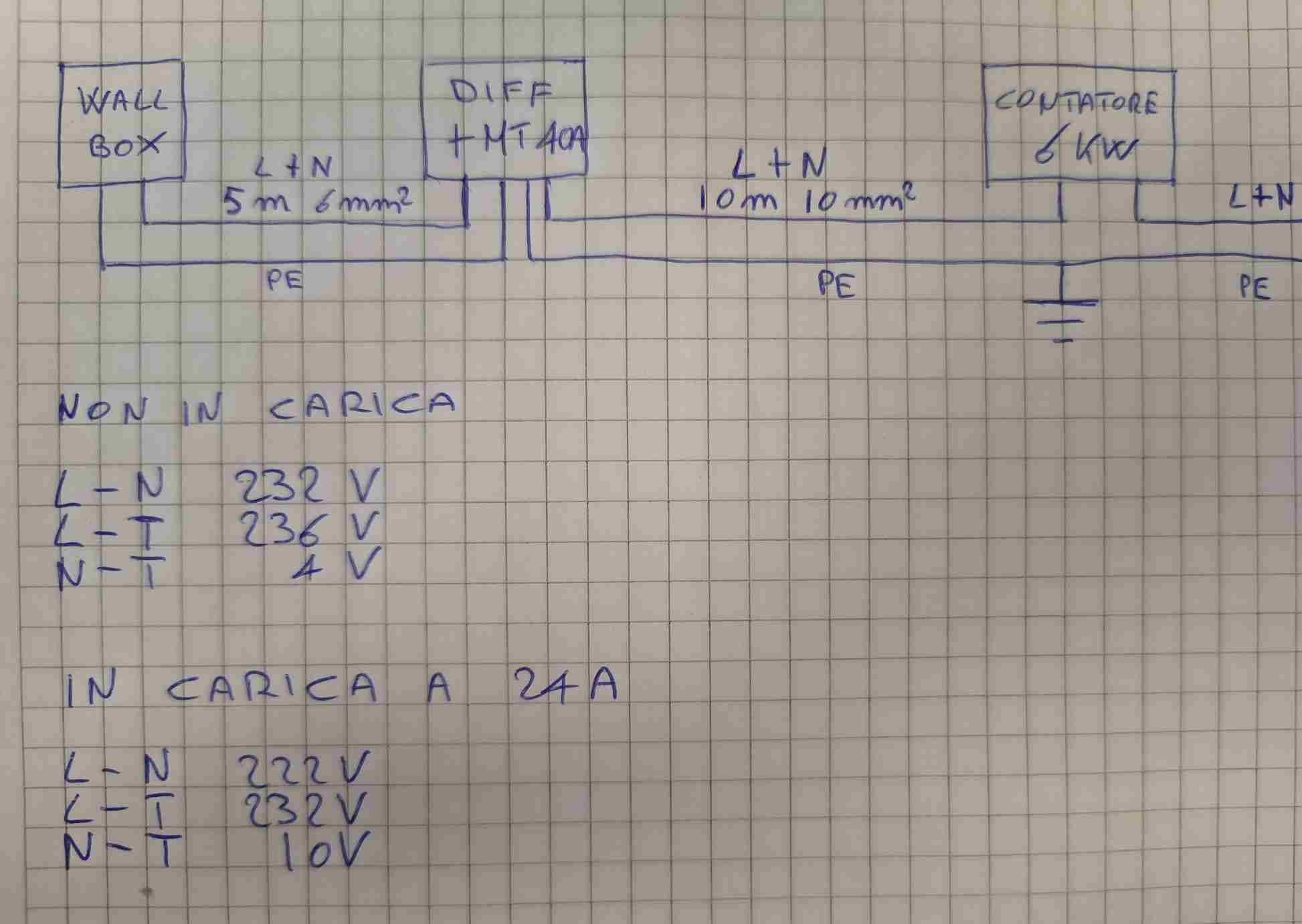

Tensione bassa e problemi con la ricarica auto elettrica
Ciao a tutti.
Ho un problema con la ricarica dell'auto elettrica, fondamentalmente perché mi trovo a fine linea ed ho sia tensione bassa che un grosso delta in caso di forte assorbimento.
La potenza installata e' 6 kW, ma quasi mai posso sfruttarla appieno a causa dei cali di tensione.
Le Tesla funzionano in questo modo:
in caso di abbassamento della tensione superiore al 12% rispetto al valore rilevato al momento della connessione del cavo, taglia l'assorbimento del 25%.
Questo ovviamente per proteggere l'impianto, perche' il delta potrebbe essere dovuto a cavi di sezione non adeguata.
Nel mio caso i cavi credo siano di sezione adeguata (tenuto conto della distanza dal contatore), il problema e' dovuto alla rete.
Come si vede dall'immagine allegata, quando in carica a 24A, N assume un potenziale di circa 10V.
Credo sia dovuto alla distanza dalla cabina.
A volte la tensione e' molto bassa, mi capita di caricare anche a 200V
Ho gia' fatto una segnalazione, ma non hanno risolto nulla (come al solito direi)., do
Mi hanno messo su un'altra fase ma non e' cambiato nulla (sul palo nella mia proprietà' arriva trifase dove siamo attaccati in tre).
Figuriamoci se si mettono a sostituire la linea con cavi di sezione maggiore.
Una soluzione potrebbe essere l'abbassamento del potenziale di N, in modo da ridurre il drop di tensione tra L e N sotto carico?
Si puo' chiedere ad e-distribuzione di installare delle paline a terra collegate a N?
PS per poter caricare a 24A, devo usare un'escamotage: imposto 32A su Wall Connector, in modo che la riduzione del 25% mi porti a 24A.
Per superare 24A (ad es. di notte, quando ho solo il frigo acceso) devo usare un altro trucchetto ancora: attacco il cavo di ricarica con il forno o piano a induzione acceso.
In questo modo l'auto prende come riferimento quella tensione.
Quando poi e' tutto spento, la tensione sale, ma lei userà' comunque il valore iniziale come riferimento; in questo modo posso arrivare anche a 27A.
WhatsApp Image 2025-11-04 at 12.30.58_2afa9c61.jpg
La prima misura che devi fare è misurare la tensione ai capi del contatore senza carico e poi a pieno carico, così vedi quanto hai di caduta dovuto alla linea esterna. Se la caduta fosse tanto elevata da scendere, al contatore, sotto i 207V puoi chiedere al fornitore che intervenga per emendare il difetto.
Poi misura la tensione a carico sia in uscita dal contatore e sia direttamente alla centralina di ricarica. Se la differenza di tensione fosse maggiore di circa 4V-5V, che sono circa il 2% del valore nominale, è consigliabile tirare una linea dedicata partendo dal contatore, linea con filo di sezione adeguata per limitarne la caduta di tensione.
Marco Fornaciari
Oppure fatti fare la fornitura in trifase e cambia il caricabatteria.
In ogni caso fino a 207 V da rete il caricabatterie deve darti 24 A e piena potenza: è rispettata la norma della tolleranza del 10%
Però bisogna riconoscere che 24 A a 350 V  sono 8,4 kW, con 6 kW di fornitura monofase ne mancano 2,4, che con le perdite del caribatterie diventano 9 kW.
350 V mi risultano le batterie Tesla per auto.
Quindi in monofase la sezione dei conduttori di 6 mmq è piccola.
On 11/4/2025 at 3:24 PM, Livio Orsini said:
La prima misura che devi fare è misurare la tensione ai capi del contatore senza carico e poi a pieno carico, così vedi quanto hai di caduta dovuto alla linea esterna. Se la caduta fosse tanto elevata da scendere, al contatore, sotto i 207V puoi chiedere al fornitore che intervenga per emendare il difetto.
Poi misura la tensione a carico sia in uscita dal contatore e sia direttamente alla centralina di ricarica. Se la differenza di tensione fosse maggiore di circa 4V-5V, che sono circa il 2% del valore nominale, è consigliabile tirare una linea dedicata partendo dal contatore, linea con filo di sezione adeguata per limitarne la caduta di tensione.
Grazie per la risposta.
L'ho gia' fatto ed in presenza dei tecnici di e-distribuzione.
Uno era con me davanti al contatore ed un altro sul palo
Ho accesso il forno ed avviato la ricarica, regolando l'amperaggio da app in modo da avere 6 kw assorbiti (letti sul contatore)
Sa quanto era la tensione? Oscillava tra 198 e 202
Cosa hanno fatto (tra l'altro su mio suggerimento)? Mi hanno messo su un'altra fase che sembrava migliore.
Ma non e' servito a nulla, perch' anche se mediamente la tensione e' piu' alta, purtroppo c'e' sempre un forte calo sotto carico.
Per questo ho fatto quella domanda.. e' un escamotage, tanto so che non metteranno ma una linea con cavi di sezione maggiore.
On 11/4/2025 at 10:47 PM, Marco Fornaciari said:
Oppure fatti fare la fornitura in trifase e cambia il caricabatteria.
In ogni caso fino a 207 V da rete il caricabatterie deve darti 24 A e piena potenza: è rispettata la norma della tolleranza del 10%
Però bisogna riconoscere che 24 A a 350 V  sono 8,4 kW, con 6 kW di fornitura monofase ne mancano 2,4, che con le perdite del caribatterie diventano 9 kW.
350 V mi risultano le batterie Tesla per auto.
Quindi in monofase la sezione dei conduttori di 6 mmq è piccola.
Il caricabatteria AC e' interno all'auto, non si puo' cambiare, cosi' come la sua logica di funzionamento.
Non importa la tensione in ingresso, ma la stabilita' della stessa.
Ad es. se avessi 200V che sotto carico diventano 195V, non sarebbe un problema.
Invece, anche avessi 253V, se sotto carico diventano 220V, il caricabatteria ridurrebbe comunque l'assorbimento del 25%.
La trifase potrebbe essere una soluzione, dato che gli amperaggi in gioco sarebbero molto piu bassi a parità di potenza.
Ma perché devo pagare di piu' per problemi sulla linea dovuti al gestore?
