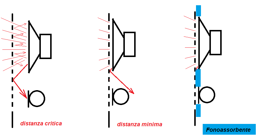

Leone2285 Inserito: 5 novembre 2025 Segnala Inserito: 5 novembre 2025 Il vecchio citofono della Urmet presenta l'indesiderato effetto Larsen. Non essendo associato ad una singola utenza ma a tutti ho pensato di abbassare il volume del microfono e dell'altoparlante esterno. Sono riuscito ad eliminare il problema pena sentire un po' piano. C'è qualche soluzione che mi consenta di alzare leggermente il volume?
ALLUMY Inserita: 5 novembre 2025 Segnala Inserita: 5 novembre 2025 Tempo fa in un intervento su un porter (ma per altri motivi) avevo trovato il microfono spostato dalla sua posizione originale, messo a 90° rispetto all'altoparlante ed in più era ricoperto da un pezzetto di spugna. Forse c'era anche lì lo stesso problema e qualcuno l'ha sistemato a dovere, infatti andava benissimo. Potresti provare a fare lo stesso.
Roberto Garoscio Inserita: 5 novembre 2025 Segnala Inserita: 5 novembre 2025 Il fischio era per tutti? Metti la foto del modulo audio.
Leone2285 Inserita: 5 novembre 2025 Autore Segnala Inserita: 5 novembre 2025 Grazie ragazzi per avermi risposto. La foto la posso postare domani. Il fischio era per tutti. Penso che il consiglio di Allumy se fattibile nel mio modulo audio sia una bella idea. Nella prima regolazione che avevo fatto senza la copertura esterna non fischiava ma montandola nuovamente ha ricominciato a fischiare. Abbassando ulteriormente il volume non presentava più il fischio anche montando la copertura.
Roberto Garoscio Inserita: 5 novembre 2025 Segnala Inserita: 5 novembre 2025 (modificato) Se il porter è dedicato al modulo porta audio non deve assolutamente fischiare, le modifiche si fanno quando occorre adattare un porter diverso a quello originale Modificato: 5 novembre 2025 da Roberto Garoscio
Leone2285 Inserita: 5 novembre 2025 Autore Segnala Inserita: 5 novembre 2025 Grazie Roberto, io avevo letto sul forum che quando l'effetto era su una sola utenza si interponeva della gommapiuma nella cornetta per attenuare il disturbo. Sul modulo esterno c'è qualche soluzione accroccabile? Solitamente cosa causa questo effetto?
Roberto Garoscio Inserita: 5 novembre 2025 Segnala Inserita: 5 novembre 2025 Se fosse su un citofono interno si attenua il segnale in ingresso con una resistenza, la gommapiuma non è un rimedio. Sul posto esterno va valutato caso per caso, metti una foto dentro e fuori del posto esterno e poi vediamo.
Leone2285 Inserita: 6 novembre 2025 Autore Segnala Inserita: 6 novembre 2025 19 ore fa, Roberto Garoscio ha scritto: metti una foto dentro e fuori del posto esterno e poi vediamo. Ecco il link: Citofono Urmet
ALLUMY Inserita: 6 novembre 2025 Segnala Inserita: 6 novembre 2025 Se la vista non mi inganna, quello sotto allo speaker dovrebbe essere il microfono. Prova ad agire su quello come ti avevo suggerito, o ancora prova a "separare" l'ambiente interno con qualcosa di morbido creando due camere separate. Secondo me, messo così, si ripesca l'audio che esce dalla cassa, generando l'effetto Larsen.
Roberto Garoscio Inserita: 6 novembre 2025 Segnala Inserita: 6 novembre 2025 Si tratta di un porter moderno su meccanica molto vecchia, come ben dice ALLUMY quello sotto è il microfono, in teoria se ben calibrato l’audio in ingresso e in uscita il fischio non dovrebbe innescarsi, prova ad abbassare sia il microfono e l’altoparlante, poi fai parlare da dentro e nel mentre fuori regoli l’audio in uscita fino a sentire in modo soddisfacente senza esagerare, poi parli tu fuori e nel mentre alzi il microfono fino a che dentro ti sentono in modo decente, fatto ciò chiudi la pulsantiera, se fischia ancora, prova a tirare in fuori la capsula microfonica in modo che vada ad appoggiarsi sulla placca di chiusura. Se anche così facendo fischia, togli il microfono da lì e lo incolli sulla placca esterna in un punto lontano dall’altoparlante dove prima avrai praticato un forellino di pochi millimetri.
Leone2285 Inserita: 6 novembre 2025 Autore Segnala Inserita: 6 novembre 2025 Ciao Roberto, la prova che mi hai consigliato l'ho fatta. Era proprio al minimo per considerarlo funzionante, però quando ho messo la placca ha cominciato a fischiare. Come conseguenza ho diminuito ulteriormente il volume e mettendo la copertura non fischiava però per sentirsi bisogna gridare ed essere vicini al citofono. La soluzione del materiale fonoassorbente proposta da Allumy può funzionare? Altrimenti faccio come da te consigliato. PS Volevo precisare che il porter io non l'ho cambiato e che per anni ha funzionato fino alla scorsa settimana.
Roberto Garoscio Inserita: 6 novembre 2025 Segnala Inserita: 6 novembre 2025 Il volume dell’altoparlante lo hai regolato? In effetti il fischio presumo sia la conseguenza di un guasto sull’impianto, nel porter potrebbe essere dovuta ai potenziometri guasti, mentre a valle potrebbe anche essere (mi è capitato su un impianto) che un utente abbia la cornetta sganciata con la cornetta rivolta verso il muro o con la leva di sgancio guasta che non toglie il collegamento audio quando è appesa. Puoi fare la prova collegando direttamente una cornetta sul porter togliendo i fili 1 e 2 che vanno al montante, la cornetta la colleghi con 1, 2 e - del porter.
Leone2285 Inserita: 7 novembre 2025 Autore Segnala Inserita: 7 novembre 2025 (modificato) Scusami Roberto ma non riuscivo ad entrare nel forum. Dal posto esterno ho regolato sia il volume del microfono sia quello dell'altoparlante. Non appena faccio le prove consigliate vi aggiorno. Grazie. Modificato: 7 novembre 2025 da Leone2285
Roberto Garoscio Inserita: 7 novembre 2025 Segnala Inserita: 7 novembre 2025 Tranquillo, nessuno riusciva a connettersi, purtroppo siamo sotto attacco informatico.
Leone2285 Inserita: 7 novembre 2025 Autore Segnala Inserita: 7 novembre 2025 Prima di fare la prova con la cornetta sul posto esterno volevo dirti quanto segue. Per ora siamo in tre ad essere collegati al citofono esterno e tutti e tre sentiamo fischiare quando alziamo la cornetta. Quindi sicuramente mi sento di escludere che qualcuno abbia la cornetta sganciata. Se poi a uno dei tre la leva di sgancio non toglie l'audio quando appesa non dovrebbe fischiare nemmeno quando lo stesso alza la cornetta. Avvicinandosi al citofono esterno con tutte le cornette appese non si sente alcun segno di audio aperto. Se non ho capito male, mettendo la cornetta sul modulo esterno se continua a fischiare il problema sta nel porter mentre se non fischia potrebbe essere una delle utenze interne.
Roberto Garoscio Inserita: 7 novembre 2025 Segnala Inserita: 7 novembre 2025 12 ore fa, Leone2285 ha scritto: Se non ho capito male, mettendo la cornetta sul modulo esterno se continua a fischiare il problema sta nel porter mentre se non fischia potrebbe essere una delle utenze interne. Se non fischia il porter non è guasto, che dipenda poi dalle utenze è da capire escludendone una alla volta.
NovellinoXX Inserita: 8 novembre 2025 Segnala Inserita: 8 novembre 2025 (modificato) L'effetto Larsen è causato dal rientro nel microfono del suono emesso dall'altoparlante riflesso dalla griglia della mascherina esterna ed è accentuato dalla distanza tra porter e mascherina. Devi portare quasi a filo, senza toccare, il porter con la mascherina mediante dei distanziali, eventualmente cambiando le viti di fissaggio se risultano corte. Se vuoi "strafare" puoi riempire lo spazio restante usando tipo un tappetino di spugna fonoassorbente con due fori in corrispondenza del microfono e dell'altoparlante. Modificato: 8 novembre 2025 da NovellinoXX
Leone2285 Inserita: 8 novembre 2025 Autore Segnala Inserita: 8 novembre 2025 Ciao Novellino, allora perché senza la mascherina riesco a mettere il volume leggermente più alto? Forse facendo ciò che hai consigliato ossia avvicinando ulteriormente la griglia il fischio sarebbe scomparso? Non so a che distanza sia adesso il porter dalla griglia, più tardi vedo se riesco a controllarlo.
NovellinoXX Inserita: 8 novembre 2025 Segnala Inserita: 8 novembre 2025 (modificato) 36 minuti fa, Leone2285 ha scritto: Ciao Novellino, allora perché senza la mascherina riesco a mettere il volume leggermente più alto? Perchè senza mascherina tutto il suono si disperde nell'area antistante senza nessuna riflessione. Invece con la mascherina succede questo: Modificato: 8 novembre 2025 da NovellinoXX
Leone2285 Inserita: 8 novembre 2025 Autore Segnala Inserita: 8 novembre 2025 @NovellinoXX Aperto il citofono ho constatato che la mascherina è vicinissima al porter quindi non posso distanziare ulteriormente. L'unica cosa che potrei fare è mettere il materiale fonoassorbente. @Roberto Garoscio Montato la cornetta direttamente sul modulo esterno sembra fischiare meno aumentando il volume. Per ora ho rimontato il tutto come prima. In due bene o male sentiamo uno non sente né riceve completamente. Potrebbe essere proprio quest'ultima utenza la causa del fischio? @ALLUMY Provato anche a spostare il microfono allontanandolo e posizionandolo verticalmente e opposto all'altoparlante ma il fischio permane.
Roberto Garoscio Inserita: 8 novembre 2025 Segnala Inserita: 8 novembre 2025 6 ore fa, Leone2285 ha scritto: Potrebbe essere proprio quest'ultima utenza la causa del fischio? Scollegalo in prova e lo capisci subito, basta che togli i fili 1 e 2
Leone2285 Inserita: 9 novembre 2025 Autore Segnala Inserita: 9 novembre 2025 Ok, aspetto che tornano i proprietari perché sono partiti per qualche giorno.
Leone2285 Inserita: 17 novembre 2025 Autore Segnala Inserita: 17 novembre 2025 @Roberto Garoscio Praticamente dopo avere abbassato il volume mentre aspettavo che rientrassero i proprietari ha ricominciato a sentirsi perfettamente. A questo punto non so cosa dire.
Leone2285 Inserita: 17 novembre 2025 Autore Segnala Inserita: 17 novembre 2025 Misteri di Larsen😂 Sarà la vecchiaia ma non fa più l'effetto di una volta. Speriamo che non torna.
