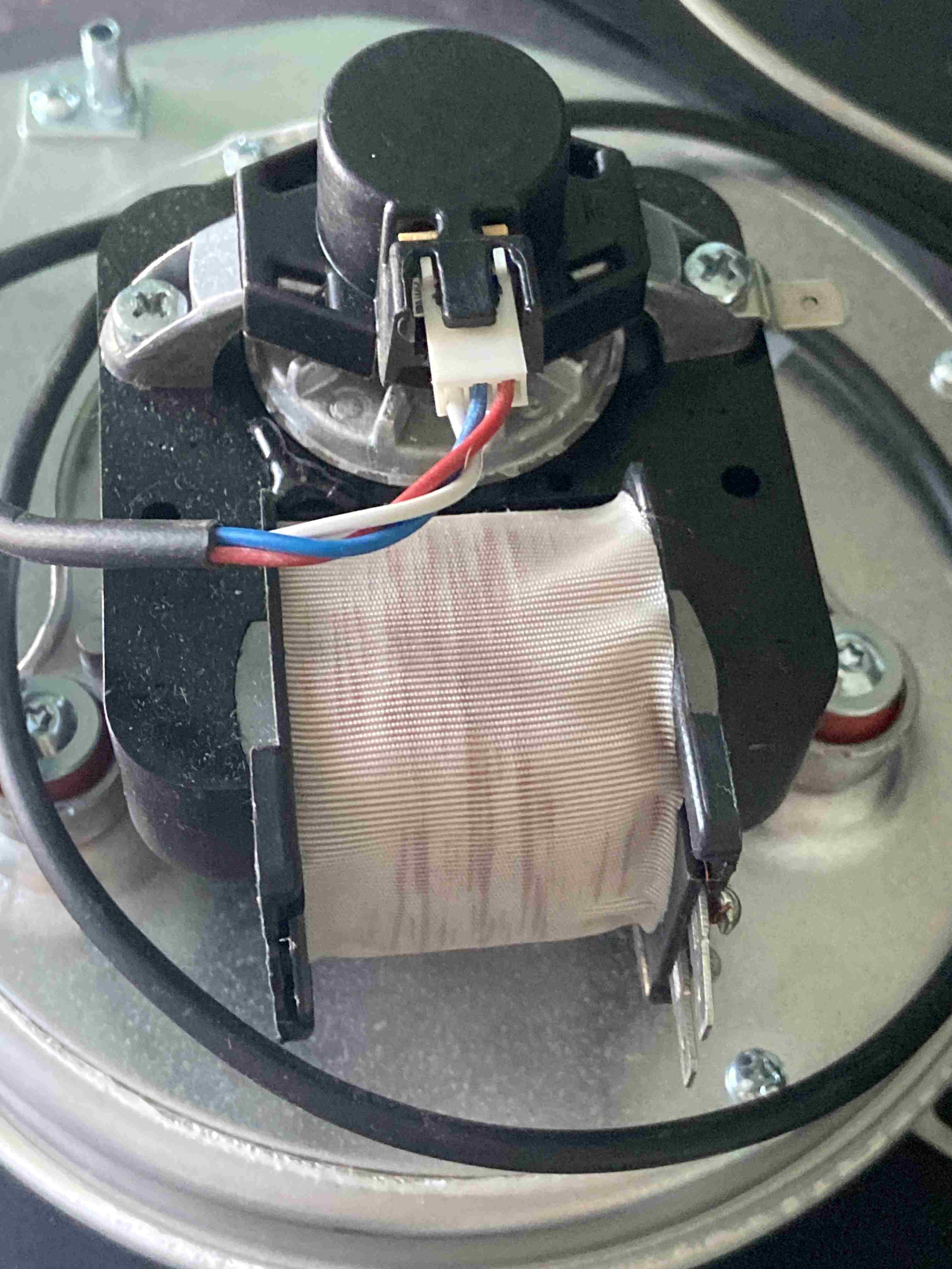

Thomas99 Inserito: 7 novembre Segnala Inserito: 7 novembre Buongiorno, ho questo motore AC 230v 50hz montato in una ventola di aspirazione fumi. In genere come si fa a regolare la velocità di questi motori? Tramite dimmer scr o tramite inverter vfd? Se voglio semplicemente regolare la velocità, l’encoder che é montato sul motore non mi serve? Grazie.
Livio Orsini Inserita: 7 novembre Segnala Inserita: 7 novembre 25 minuti fa, Thomas99 ha scritto: Tramite dimmer scr o Meglio se è a triac. 26 minuti fa, Thomas99 ha scritto: Se voglio semplicemente regolare la velocità, l’encoder che é montato sul motore non mi serve? Se usi un dimmer l'encoder non serve. Attenzione che potrebbe servire per qualche altra regolazione. Non hai dato alcuna informazione sull'applicazione dell'aspiratore.
Thomas99 Inserita: 7 novembre Autore Segnala Inserita: 7 novembre Avevo letto che i dimmer triac erano utili maggiormente per i carichi resistivi. Come mai dici che é meglio se é a triac ?
Livio Orsini Inserita: 7 novembre Segnala Inserita: 7 novembre 26 minuti fa, Thomas99 ha scritto: Avevo letto che i dimmer triac erano utili maggiormente per i carichi resistivi. In rete scrivono in tanti e, purtroppo, basta avere una tastiera ed una connessione internet e chiunque può scrivere quello che gli frulla in testa. Se hai un regolatore con SCR ti esce una tensione unidirezionale, perchè una semionda è bloccata dal diodo controllato (SCR); l'effetto finale è che, al massimo, puoi regolare solo metà tensione, quindi avresi una tensione regolata da circa 30Veff sino a a circa 110Veff, con un fattore di forma pessimo anche al massimo. Con un triac regoli su entrambe le semionde, quindi arrivi ad una tensione massima di circa 210Veff, con un fattore di forma decisamente migliore.
Thomas99 Inserita: 7 novembre Autore Segnala Inserita: 7 novembre Quindi un dimmer triac é meglio sia per carichi resistivi che per carichi induttivi? In pratica, il dimmer scr é meglio sostituirlo sempre con uno triac ?
Livio Orsini Inserita: 7 novembre Segnala Inserita: 7 novembre 8 minuti fa, Thomas99 ha scritto: n pratica, il dimmer scr é meglio sostituirlo sempre con uno triac ? No. Dipende da cosa e da come devi regolare. Ad esempio se devi regolare abbastanza finemente un temperatura di un resistore, in alcuni casi è conveniente usare uno SCR. Non esiste una scelta assoluta, bi4sogna sempre valutare il problema nel suo complesso.
