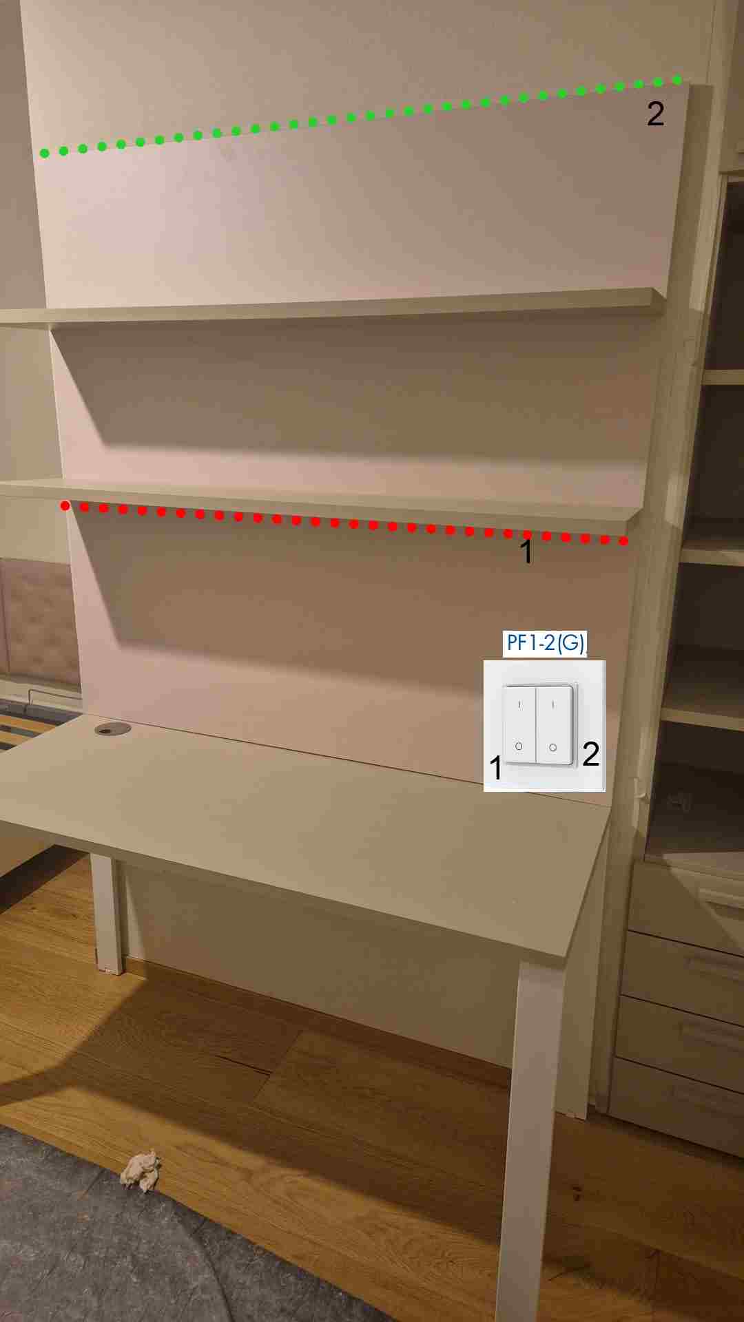

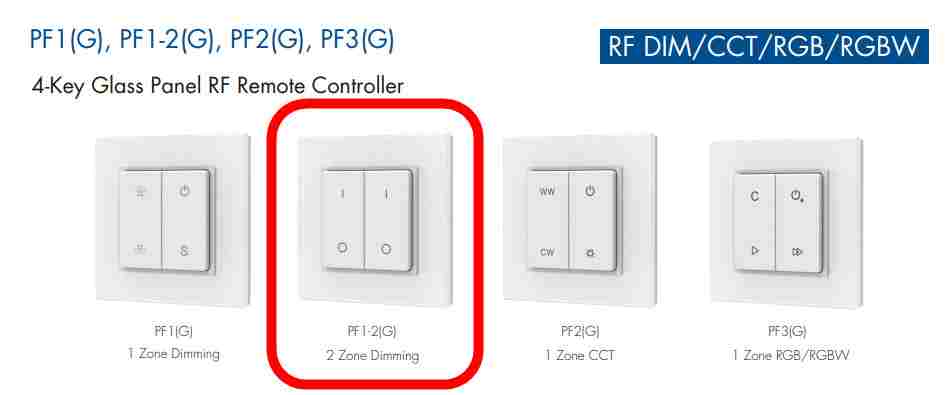

Illuminazione scrivania con 2 strisce LED monocolore
Ciao,
per la scrivania di mia figlia ho solo previsto una presa sotto alla scrivania
Adesso vorrei illuminare
- la "zona studio" con un profilo angolare [striscia 1]
- la "zona ambiente" con un profilo slim che "illumina" verso l'alto [striscia 2]
Non avendo previsto scatole 503 sulla scrivania avevo pensato di usare un pulsante RF abbinato ad un controller RF adatto [controller ad alimentatore fissati sotto alla scrivania]
https://www.iskydance.com/uploads/goods_file/PF1(G),PF1-2(G),PF2(G),PF3(G).pdf
Il succo del discorso si può riassumere in:
a) Strisce LED 1: dimmer/accensione/spegnimento quando premo il pulsante 1 sul telecomando RF PF1-2(G)
b) Strisce LED 2: dimmer/accensione/spegnimento quando premo il pulsante 2 sul telecomando RF PF1-2(G)
Quale controller RF dovrei comprare per riuscire "nell'impresa"?
Perchè non ho capito se devo/posso usare un controller almeno a 2 canali, oppure 2 controller ad 1 canale
https://www.iskydance.com/uploads/goods_file/V1..pdf
https://www.iskydance.com/uploads/goods_file/V3..pdf
Secondo me non vale la pena complicarsi la vita per una scrivania.
Prendi due reglette da 1 metro con interruttore da Le(xx)oyMerl... o Ik(xx)a  e hai finito.
Dai PDF che ho visionato io metterei il V3, dove puoi gestire due colori con un telecomando e niente pulsanti. E' il sistema più semplice.
Se invece vuoi optare per il V1, devi mettere i pulsanti (o forse no, ma mi sa di sì), due alimentatori e due dimmer. Spenderai di più e ti incasini la vita.
A te la scelta.
