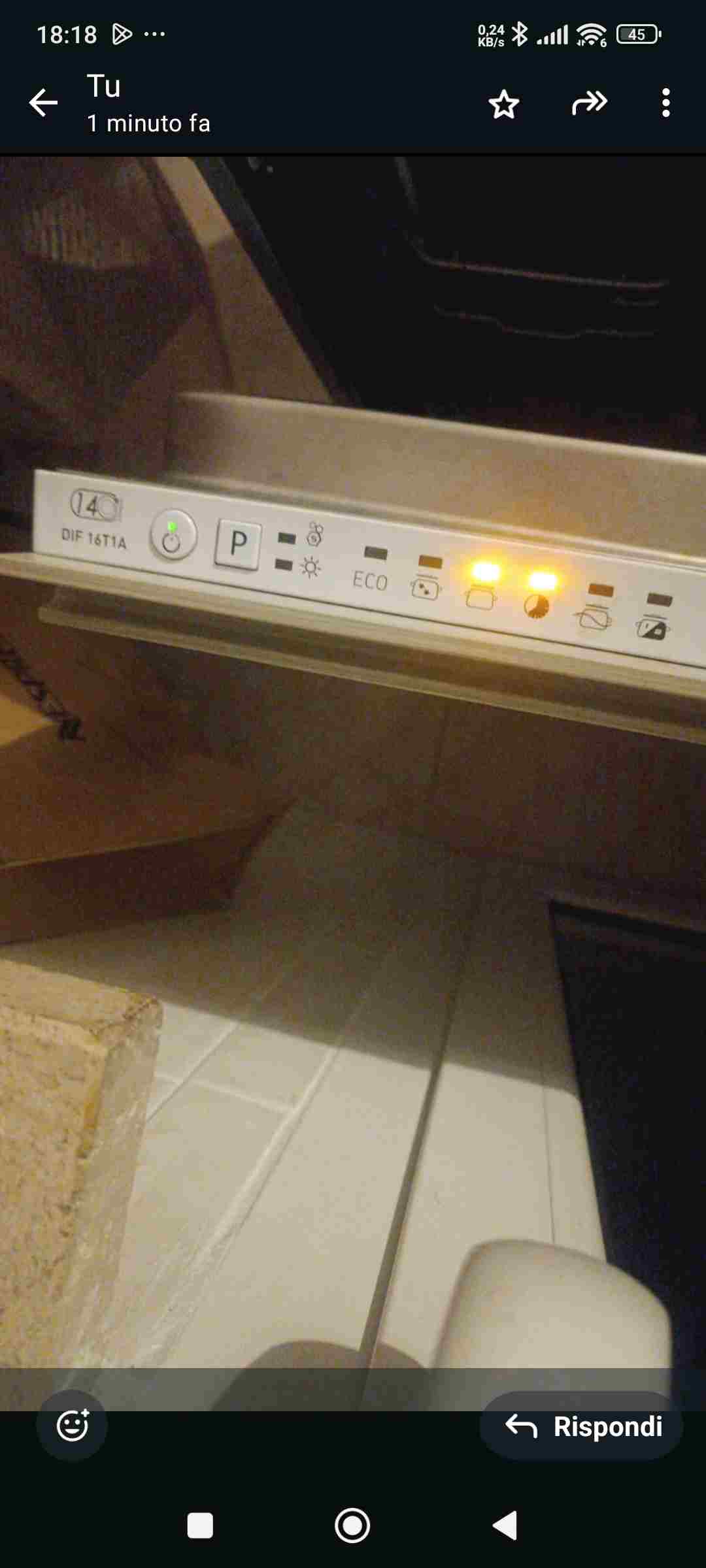

Gerardo Di Martino Inserito: 8 novembre 2025 Segnala Inserito: 8 novembre 2025 (modificato) Salve,ho una lavastoviglie Indesit Dif 16t1A. L'altro giorno la trovo accesa in blocco(non so a che punto del lavaggio si sia bloccata) con tutta l'acqua stagnante piena di detersivo raccolta alla base, che copriva completamente filtro e spazzola. I due led accesi fissi sono il 3 e il 4 oltre a quello verde lampeggiante del tasto di accensione. Pur staccando la presa di corrente e riattaccandola la lavastoviglie rimane spenta qualche minuto per poi accendersi da sola senza bisogno di premere alcun pulsante dando immediatamente le medesime avarie. Ho tolto tutta l'acqua, ho staccato sia il tubo di carico che di scarico ed entrambi sono liberi,ho smontato la pompa di scarico e gira senza intoppi ,ho misurato la sua resistenza e mi dà il valore prestito . Non ho notato particolare porcizia a filtri o tubature.Il sensore di galleggiamento funziona. Potrebbe essere la scheda elettronica o il pannello display? Che controlli mi consigliate di fare? Grazie Modificato: 8 novembre 2025 da Gerardo Di Martino Errori ortografici
UABC80 Inserita: 8 novembre 2025 Segnala Inserita: 8 novembre 2025 Resettando il programma, la macchina scarica? Hai provato a farla scaricare in un secchio o direttamente nel lavello?
Gerardo Di Martino Inserita: 15 novembre 2025 Autore Segnala Inserita: 15 novembre 2025 Per resettarla ho solo potuto scollegare la spina dalla presa perché il tastierino è come freezato,non risponde a nessun comando. Comunque ho tolto l'acqua con una spugna e provato più volte ,ma accade sempre la stessa cosa, una volta ricollegata la spina pure se premo il tasto di accensione la lavastoviglie non si accende,trascorsi circa 5 minuti poi si accende da sola direttamente in errore. Nel frattempo ho controllato tutto ciò che si può controllare,dalla pompa di scarico al pressostato,funziona tutto. Ho smontato anche le due schede e ,a parte due piste un po' ossidate sulla scheda principale (piste che collegano la scheda alla spia del sale) ,non ho riscontrato nulla di anomalo
Ciccio 27 Inserita: 15 novembre 2025 Segnala Inserita: 15 novembre 2025 Visto quello che viene detto nella mitica prima discussione in cima all'elenco, hai controllato anche lo stato integrale del cablaggio tra le due schede?
Stefano Dalmo Inserita: 15 novembre 2025 Segnala Inserita: 15 novembre 2025 (modificato) Magari si potesse controllare lo stato delle schede . Solo guardando i componenti ! Sai che figata ! Il fatto che non si possa resettare e che si accende dopo tanto dando gia di matto , è la scheda . altrimenti si accenderebbe subito e si potrebbe resettare con l’apposito tasto o combinazione . Modificato: 15 novembre 2025 da Stefano Dalmo
