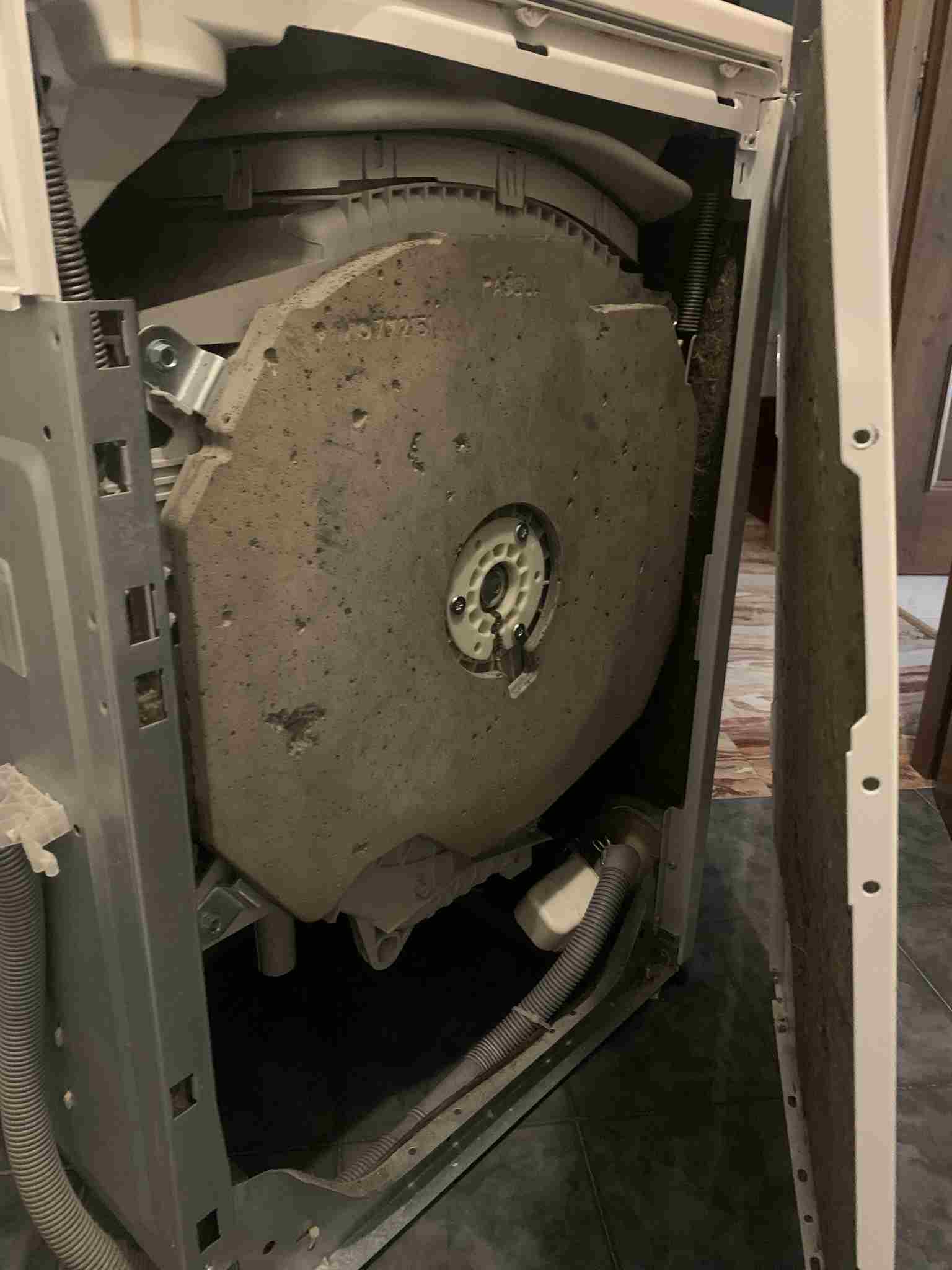

Totem Inserito: 8 novembre 2025 Segnala Inserito: 8 novembre 2025 (modificato) Ciao a tutti, avevo già postato una domanda in merito alla sostituzione del cuscinetto di questa lavatrice, preventivamente prima ancora di arrivare al coperchio della vasca. Adesso è diventato troppo rumoroso ed ho deciso di smontarlo. Il problema però è che mi sono fermato di fronte al coperchio della vasca, che davo per scontato si potesse togliere semplicemente sfilandolo, perché non riesco in nessun modo ad estrarlo dall'albero. E' libero perché gira su sé stesso, posso infilare le mani dietro, ho battuto con un martello di gomma sull'albero mentre tiravo in fuori il coperchio ma niente. C'è qualcuno che ha esperienza in merito? Grazie a chi mi potrà dare qualche suggerimento Modificato: 8 novembre 2025 da Totem Aggiunta foto
Diomede Corso Inserita: 9 novembre 2025 Segnala Inserita: 9 novembre 2025 Hai un mare di torx tutto sulla circonferenza. Poi devi smollare la vite del perno del cestello 1) lato che vedi se vuoi lasciare il cestello dentro 2) dal lato opposto (pou facile) se vuoi tirare il fondello con tutto il cestello Disaccoppiare il rotore dal fondello è complicato se montato si, meglio farlo in orizzontale
Totem Inserita: 9 novembre 2025 Autore Segnala Inserita: 9 novembre 2025 9 minuti fa, Diomede Corso ha scritto: Hai un mare di torx tutto sulla circonferenza. Poi devi smollare la vite del perno del cestello 1) lato che vedi se vuoi lasciare il cestello dentro 2) dal lato opposto (pou facile) se vuoi tirare il fondello con tutto il cestello Disaccoppiare il rotore dal fondello è complicato se montato si, meglio farlo in orizzontale Le viti torx sulla circonferenza le ho tolte tutte come si vede dalla foto tant'è che posso far girare il coprivasca (Whirlpool lo chiama coprivasca, fondello è la stessa cosa?) e infilare le dita dietro tra il cestello e il fondello. Sul lato opposto ho già cambiato il cuscinetto perché l'ho pagato poco e si cambia facilmente ed è così come nella foto (per altro non era quello la causa del rumore). Tu dici di smollare la vite sul lato opposto, quello della foto. In questo caso cosa succede? Che libero il cestello che rimane appeso alle molle e se lo sgancio posso estrarlo per lavorare sul pavimento? Sicuramente è più comodo però io non sono riuscito a disaccoppiare l'albero dal fondello. Come si fa? Ho pensato di infilare una specie di cuneo tra il cestello e il fondello ma non so se è quello il metodo giusto.
Diomede Corso Inserita: 14 novembre 2025 Segnala Inserita: 14 novembre 2025 da quello che scrivi credo che non abbiamo assolutamente idea di come sia fatta uan lavatrice. Quote Tu dici di smollare la vite sul lato opposto, quello della foto. In questo caso cosa succede? Che libero il cestello che rimane appeso alle molle e se lo sgancio posso estrarlo per lavorare sul pavimento? quella che vedi è la vasca, in plastica che sta appesa con le molle alla struttura e che non va assolutamente tirata giù, tuttalpiù togli i contrappesi in cemento. Il cestello che ci ruota dentro non ha molle, sta su quei supporti centrali avvitato! Pertanto, 1- da quel lato sinistro sviti la vite del perno centrale 2 da destra tolte tutte le torx sfili verso destra tutto il fondello con il cestello attaccato Rigurda l'esploso... magari ti sarà più chiaro
Totem Inserita: 14 novembre 2025 Autore Segnala Inserita: 14 novembre 2025 7 minuti fa, Diomede Corso ha scritto: da quello che scrivi credo che non abbiamo assolutamente idea di come sia fatta uan lavatrice. quella che vedi è la vasca, in plastica che sta appesa con le molle alla struttura e che non va assolutamente tirata giù, tuttalpiù togli i contrappesi in cemento. Il cestello che ci ruota dentro non ha molle, sta su quei supporti centrali avvitato! Pertanto, 1- da quel lato sinistro sviti la vite del perno centrale 2 da destra tolte tutte le torx sfili verso destra tutto il fondello con il cestello attaccato Rigurda l'esploso... magari ti sarà più chiaro Mi è tutto chiaro tant'è che 9 minuti fa, Diomede Corso ha scritto: da quello che scrivi credo che non abbiamo assolutamente idea di come sia fatta uan lavatrice. quella che vedi è la vasca, in plastica che sta appesa con le molle alla struttura e che non va assolutamente tirata giù, tuttalpiù togli i contrappesi in cemento. Il cestello che ci ruota dentro non ha molle, sta su quei supporti centrali avvitato! Pertanto, 1- da quel lato sinistro sviti la vite del perno centrale 2 da destra tolte tutte le torx sfili verso destra tutto il fondello con il cestello attaccato Rigurda l'esploso... magari ti sarà più chiaro Mi è tutto chiaro, ho scritto cestello appeso alle molle ma volevo dire vasca. Ovviamente il cestello non potrebbe girare se fosse appeso con le molle. Come puoi vedere dalla prima foto sotto all'esploso (se ci fai clic sopra la vedi più a fuoco) ho già tolto tutte le torx, i contrappesi in cemento e il perno centrale ma il coperchio della vasca, quella che nell'esploso è indicata come 200 1, non viene via perché probabilmente il cuscinetto è piantato sull'albero che è conico? Bisognerebbe spingere da dietro al coperchio della vasca per farla uscire, tirare non serve a nulla e ci ho già provato in tutti i modi. Qual'è il modo corretto per estrarla dall'albero?
Stefano Dalmo Inserita: 14 novembre 2025 Segnala Inserita: 14 novembre 2025 Non puoi spingere da dietro al platò , ma lo dovresti mettere in tiro facendo forza sul telaio della lavatrice , avvitare un bullone sull’asse con una rondella sottostante . E dare dei colpi decisi Con una mazzetta , sul bullone in modo da spingere tutto verso dietro . cosa usare per fare leva non te lo posso dire , perché lo puoi vedere solo tu cosa hai a disposizione , , magari delle zeppe di legno che vanno tra cesto e platò e che rimangono sul telaio non so se mi spiego
Totem Inserita: 14 novembre 2025 Autore Segnala Inserita: 14 novembre 2025 4 ore fa, Stefano Dalmo ha scritto: Non puoi spingere da dietro al platò , ma lo dovresti mettere in tiro facendo forza sul telaio della lavatrice , avvitare un bullone sull’asse con una rondella sottostante . E dare dei colpi decisi Con una mazzetta , sul bullone in modo da spingere tutto verso dietro . cosa usare per fare leva non te lo posso dire , perché lo puoi vedere solo tu cosa hai a disposizione , , magari delle zeppe di legno che vanno tra cesto e platò e che rimangono sul telaio non so se mi spiego Sì avevo pensato anch'io ad un cuneo tra cestello e platò ma con tutto il cestello montato sarebbe impossibile battere sul cuneo perché si troverebbe all'interno del telaio. Non riesco a capire come possano aver inventato un sistema simile... Pensa che il solo platò costa 120€, se dovessi chiedere un intervento mi costerebbe più di una lavatrice nuova e ci sto pensando seriamente perché ha più di 7 anni
Stefano Dalmo Inserita: 14 novembre 2025 Segnala Inserita: 14 novembre 2025 (modificato) Ma ti rendi conto , non ho detto di battere sul cugno !! Ma dove lo hai letto di battere sui cunei . romperesti tutto !! ho detto di mettere il platò sotto tensione , eventualmente con i cunei , ma quel poco , inserendoli a mano su due tre punti , e quel tanto di fare una leggera leva tra cesto e platò , il resto lo devono fare i colpi sull’asse !. battere sul bullone avvitato sull’asse , per non colpire direttamente l’asse . Che potrebbe deformarsi . Capisco la difficoltà , ma se chiedi come fare , questo è , ma con i dovuti accorgimenti . Modificato: 14 novembre 2025 da Stefano Dalmo
Totem Inserita: 14 novembre 2025 Autore Segnala Inserita: 14 novembre 2025 2 minuti fa, Stefano Dalmo ha scritto: Ma ti rendi conto , non ho detto di battere sul cugno !! Ma dove lo hai letto di battere sui cunei . romperesti tutto !! ho detto di mettere il platò sotto tensione , eventualmente con i cunei , ma quel poco , inserendoli a mano su due tre punti , e quel tanto di fare una leggera leva tra cesto e platò , il resto lo deve fare la battuta sull’asse . battere sul bullone avvitato sull’asse , per non colpire direttamente l’asse . Che potrebbe deformarsi . Capisco la difficoltà , ma se chiedi come fare , questo è , ma con i dovuti accorgimenti . Ci riproverò perché avevo già messo il platò in tensione, non ancora con dei cunei, ed ho battuto con la mazzetta di gomma ma non si è mosso di un mm. Certamente appena si muoverà di 1 mm poi uscirà del tutto. Mi costruisco dei cunei e ci riprovo. Ti ringrazio
Stefano Dalmo Inserita: 14 novembre 2025 Segnala Inserita: 14 novembre 2025 Avvita bene un bullone con una rondella sotto , sull’asse . batti con una mazzetta i ferro , la gomma gli fa il solletico .
Diomede Corso Inserita: 20 novembre 2025 Segnala Inserita: 20 novembre 2025 Ripeto, dal momento che du carica dall'alto, diciamo un po me me intendo, il coperchio lo tiri via con tutto il cestello/tamburo, ma lo devi svitare dal lato opposto. Poi, col cestello tolto pensiamo a sfilare il coperchio Cmq, si i mozzi sono a coppia conica, almeno così sui modelli a motore tradizionale ma drect-drive non saprei...
