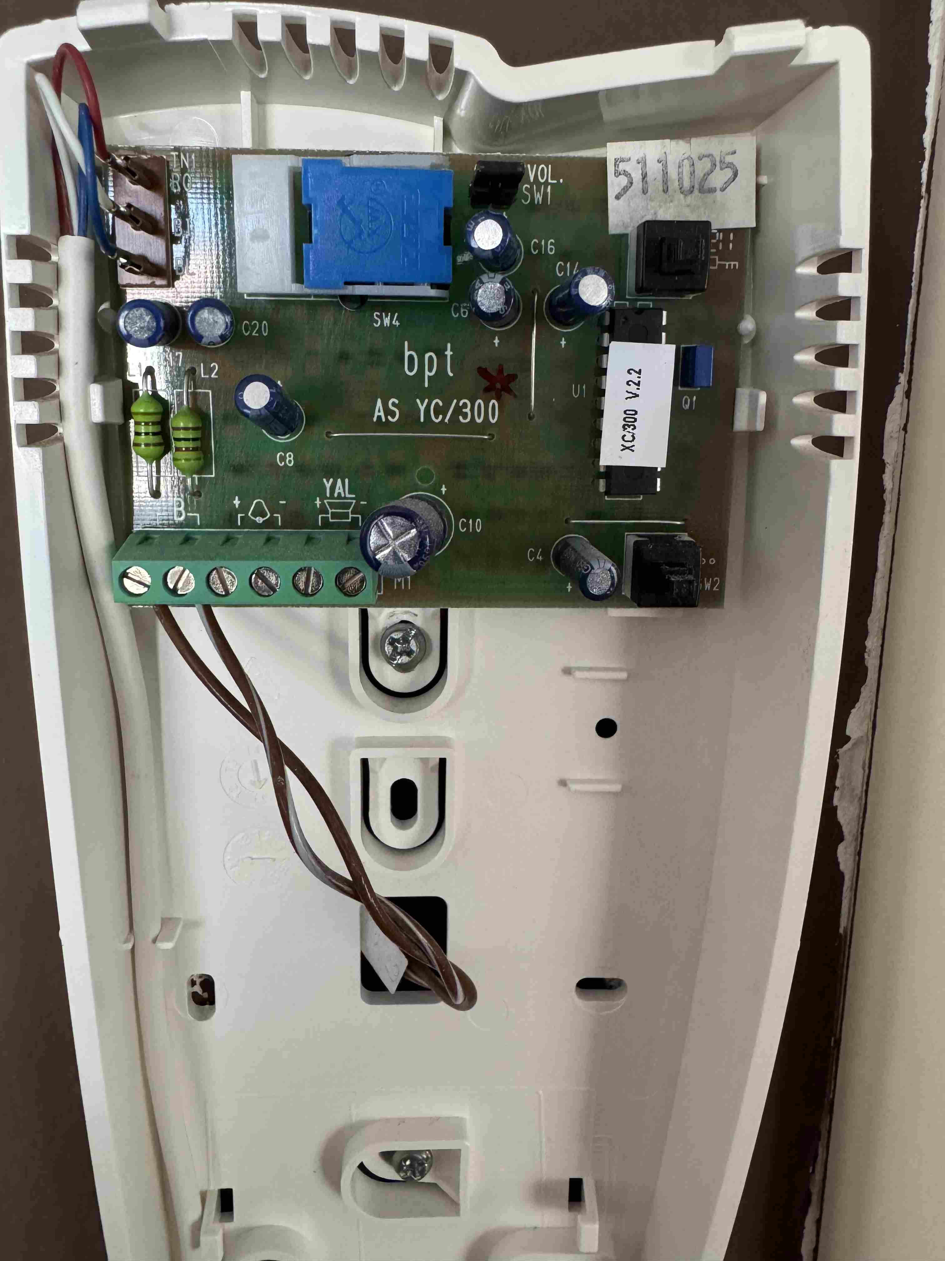

TheClubber Inserito: 9 novembre 2025 Segnala Inserito: 9 novembre 2025 (modificato) Buongiorno a tutti! Avrei bisogno di un parere/consiglio. Vivo in un complesso composto da 8 appartamenti suddivisi in due scale (quindi 4 appartamenti per ogni scala). Il complesso è del 2011/2012 - di preciso non sono sicuro, noi abitiamo qui dal dicembre 2012 quando erano occupati solo 3 appartamenti su 8, gli altri erano tutti nuovi e da rifinire - ma monta un citofono che ho sempre ritenuto imbarazzante per i tempi (assurdo non installare un videocitofono considerando che, peraltro, dal terrazzo non si vede il cancello di accesso alle scale). Allego una foto: L'altro blocco di appartamenti ha approvato una sostituzione dell'impianto, adottando un sistema con videocitofono, mentre la mia scala ha rifiutato questa miglioria. Il problema è che sia io che mia moglie facciamo anche la notte al lavoro e la mattina per evitare che qualche corriere citofoni sbagliando (o anche altri che non sanno che stiamo dormento), stacchiamo la cornetta per non farlo suonare. Secondo voi esiste la possibilità senza modificare l'impianto di installare un citofono che consenta di essere mutato in caso di necessità? Oppure se si cambia è necessario cambiare tutto l'impianto, cioè tutti gli altri 3 appartamenti dovrebbero cambiarlo? Concludo sottolineando che non abbiamo amministratore ma siamo "indipendenti", c'è una persone che si occupa della gestione delle spese (uno dei "condomini"), ma tutto è fatto "alla buona", quindi presumo che non sottostiamo alle regole di un condominio classico. Grazie a tutti per l'attenzione! Modificato: 9 novembre 2025 da TheClubber
antoniopev Inserita: 9 novembre 2025 Segnala Inserita: 9 novembre 2025 questo modello non ha la possibilità di escludere la suoneria, forse i nuovi modelli della Came hanno questa possibilità se invece sei bravo nel fai da te ti installi un micro interruttore sul telaio che attivi i disattivi il posto interno
ROBY 73 Inserita: 9 novembre 2025 Segnala Inserita: 9 novembre 2025 (modificato) Ciao TheClubber, 8 ore fa, TheClubber ha scritto: .........Secondo voi esiste la possibilità senza modificare l'impianto di installare un citofono che consenta di essere mutato in caso di necessità? Il tuo dovrebbe essere un citofono YC/200 della BPT, come ha già detto @antoniopev puoi interrompere la suoneria tramite un mini interruttore a levetta collegandolo in serie al morsetto 7, casomai aprilo e vedi se i collegamenti corrispondono, quindi posta le foto. http://bpt.techfass.cz/obrazky/00003751.pdf https://www.intercomsrus.com/handset_documentation/BPT YC200 Intercom Handset Data Sheet.pdf 8 ore fa, TheClubber ha scritto: Il complesso è del 2011/2012 - di preciso non sono sicuro, noi abitiamo qui dal dicembre 2012 .........- ma monta un citofono che ho sempre ritenuto imbarazzante per i tempi (assurdo non installare un videocitofono considerando che, peraltro, dal terrazzo non si vede il cancello di accesso alle scale). Presumo che la questione sia sempre e solo economica, all'epoca il costruttore aveva un budget ed il videocitofono veniva e per alcuni ancora oggi è un "accessorio" NON strettamente indispensabile e di seconda o anche terza necessità rispetto ad altre cose. Modificato: 9 novembre 2025 da ROBY 73
TheClubber Inserita: 10 novembre 2025 Autore Segnala Inserita: 10 novembre 2025 Grazie per la risposta. Il modello da quello che ho poi capito io è un YC/300 (come peraltro si nota dalla foto della scheda interna). Nelle istruzioni si dice che il ponticello SW1 (in alto nella scheda) serve per amplificare il volume della chiamata. Effettivamente il volume si abbassa, è già qualcosa... Praticamente non saprei come aggiungere un selettore come mi avete consigliato, non sono un grande esperto di elettrotecnica...
TheClubber Inserita: 10 novembre 2025 Autore Segnala Inserita: 10 novembre 2025 Ho visto un paio di video. Vediamo se ho capito: se io intercetto uno dei due fili che vanno nella morsettiera (presumo sia indifferente quale), metto un interruttore che collego al filo staccato e attacco l'altro capo dell'interruttore nella morsettiera, dovrebbe funzionare? Tagliando l'alimentazione non dovrei compromettere l'uso del citofono per gli altri appartamenti, giusto?
ROBY 73 Inserita: 10 novembre 2025 Segnala Inserita: 10 novembre 2025 6 ore fa, TheClubber ha scritto: se io intercetto uno dei due fili che vanno nella morsettiera (presumo sia indifferente quale), metto un interruttore che collego al filo staccato e attacco l'altro capo dell'interruttore nella morsettiera, dovrebbe funzionare? Tagliando l'alimentazione non dovrei compromettere l'uso del citofono per gli altri appartamenti, giusto? Sì, esatto ad entrambe le domande. 7 ore fa, TheClubber ha scritto: Il modello da quello che ho poi capito io è un YC/300 Sì, esatto anche questo. Facci sapere i risultati
