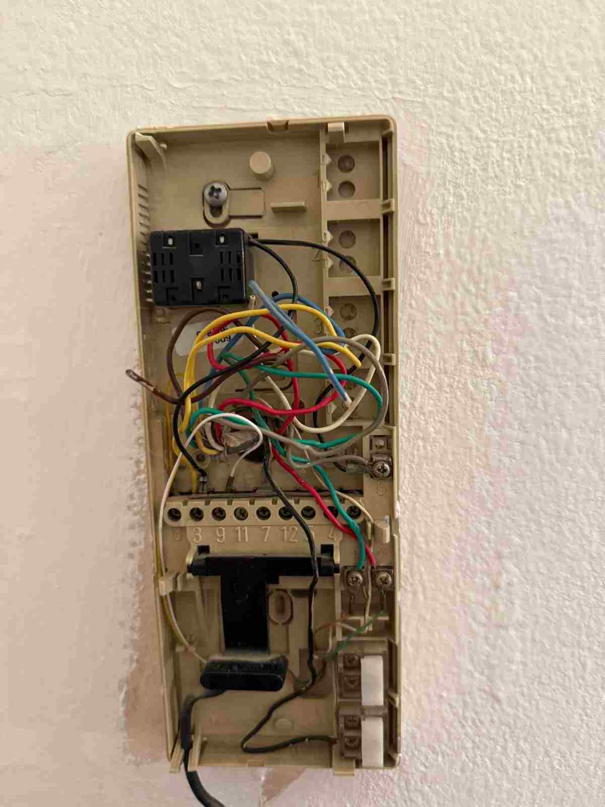

Salve, ho acquistato casa e ho trovato questo citofono dell'anteguerra che vorrei sostituire con uno più recente. Dovrebbe essere un 600525 terraneo. Dovrebbe aprire due porte e sembra non funzioni l'audio. Attualmente dopo una piccola modifica trovata sul gruppo riesco ad aprire il porte interno (prima non riuscivo ad aprirne nessuno dei due).
Immagine WhatsApp 2025-11-09 ore 17.06.15_f09bbb87.jpg
Ciao MPA,
50 minuti fa, MPA ha scritto:
ho trovato questo citofono dell'anteguerra che vorrei sostituire con uno più recente. Dovrebbe essere un 600525 terraneo
Solo Terraneo 600, comunque le cose non cambiano.
52 minuti fa, MPA ha scritto:
Dovrebbe aprire due porte e sembra non funzioni l'audio.
Sei sicuro di essere l'unico ad avere il problema della fonica?
Hai chiesto agli altri condòmini se a loro funziona tutto?
Il ronzatore / campanello funziona?
53 minuti fa, MPA ha scritto:
Attualmente dopo una piccola modifica trovata sul gruppo riesco ad aprire il porte interno (prima non riuscivo ad aprirne nessuno dei due).
Esattamente che modifica hai fatto?
Le porte si aprono assieme / contemporaneamente con un solo tasto, oppure ci sono due targhe / posti esterni dove bisogna suonare prima da una pulsantiera e poi dall'altra?
Comunque, puoi vedere un qualsiasi citofono 4+n cosiddetto "universale" con chiamata in Corrente Alternata, come ad esempio il Vimar 887U (forse, servono le conferme alle domande precedenti); l'Urmet 1130/16 o 1133/15  o il più nuovo 1144/15; il Comelit 2703U o G104A; oppure il Farfisa EX320R, poi se cerchi in rete puoi vedere anche il Tegui T-71U, oppure se lo volessi anche tutto nero, puoi vedere il Cyfral 5902768850796 oppure nero e grigio, basta che lo cerchi su Amazon.
Scegline uno e poi vediamo come fare i collegamenti, ma prima dacci conferma alle domande.
Attenzione a quel filo nero che va al pulsante  che non vada ad incastrarsi sotto al coperchio.
Ciao, grazie per la risposta.
Rispondo alle domande in ordine
Il 09/11/2025 alle 18:13 , ROBY 73 ha scritto:
Sei sicuro di essere l'unico ad avere il problema della fonica?
Hai chiesto agli altri condòmini se a loro funziona tutto?
Il ronzatore / campanello funziona?
Sono sicura che anche la signora che abiti sotto di me abbia lo stesso problema.
Il buzzer funziona, ora..(vedi risposta successiva)
Il 09/11/2025 alle 18:13 , ROBY 73 ha scritto:
Esattamente che modifica hai fatto?
Le porte si aprono assieme / contemporaneamente con un solo tasto, oppure ci sono due targhe / posti esterni dove bisogna suonare prima da una pulsantiera e poi dall'altra?
Allora avendola fatta tempo fa mi ero scordato che non era il pulsante del cancello a non funzionare ma non si sentiva il campanello. Infatti cercando di risalire a che modifica avessi fatto sono risalito al fatto del campanello.
Come dicono in questo topic, ho spostato il filo dal morsetto 11 al morsetto 3 e il campanello ha ripreso a funzionare.
Le porte non si aprono contemporaneamente, un tasto apre la porta interna e il secondo dovrebbe aprire il cancellino esterno (cosa che attualmente non fa). Non ci sono targhe/posti esterni dove bisogna suonare prima.
Spero di essere stato esaustivo nel fornirvi le informazioni che chiedevate. Non so se si nota ma ci sono alcuni fili che non vanno da nessuna parte, in particolare il marrone il celeste e il bianco un pochino più spesso.
Grazie ancora per l'aiuto
Immagine WhatsApp 2025-11-14 ore 16.39.02_a62f1658.jpg
4 ore fa, MPA ha scritto:
Sono sicura che anche la signora che abiti sotto di me abbia lo stesso problema.
E allora ti conviene informarti per capire se siete solo voi ad avere il problema, oppure è una cosa generale.
4 ore fa, MPA ha scritto:
Il buzzer funziona, ora..(vedi risposta successiva)........
Allora avendola fatta tempo fa mi ero scordato che non era il pulsante del cancello a non funzionare ma non si sentiva il campanello. Infatti cercando di risalire a che modifica avessi fatto sono risalito al fatto del campanello.
Come dicono in questo topic, ho spostato il filo dal morsetto 11 al morsetto 3 e il campanello ha ripreso a funzionare.
In teoria spostando il filo dal 3 al morsetto 11, non cambia nulla, perché se guardi bene, ci sono le lamelle metalliche che fanno da ponte a tutti quei morsetti che vanno appunto dal morsetto 3 fino all'opposto 4, quindi non ho capito come sia possibile, magari c'era un po' di ossido o il morsetto stretto male e adesso li hai sistemati, comunque è anche vero che l'importante è che funzioni.
4 ore fa, MPA ha scritto:
Le porte non si aprono contemporaneamente, un tasto apre la porta interna e il secondo dovrebbe aprire il cancellino esterno (cosa che attualmente non fa).
Come già detto sopra, prima bisogna capire se il problema è solo di qualcuno o generalizzato
4 ore fa, MPA ha scritto:
Non so se si nota ma ci sono alcuni fili che non vanno da nessuna parte, in particolare il marrone il celeste e il bianco un pochino più spesso.
Possono essere tutto e niente, è da scoprire se realmente servono a qualcosa, oppure se a suo tempo siano stati passati in più
