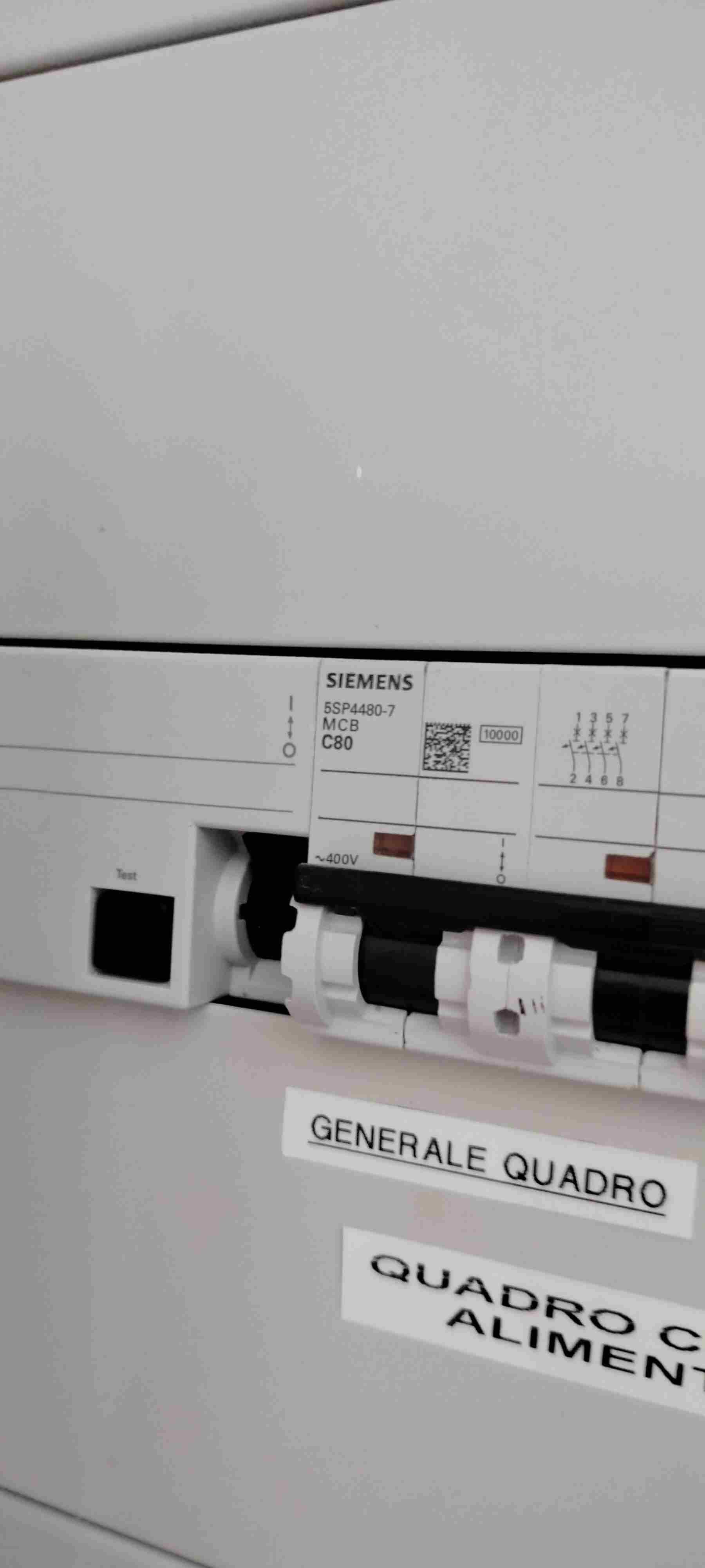

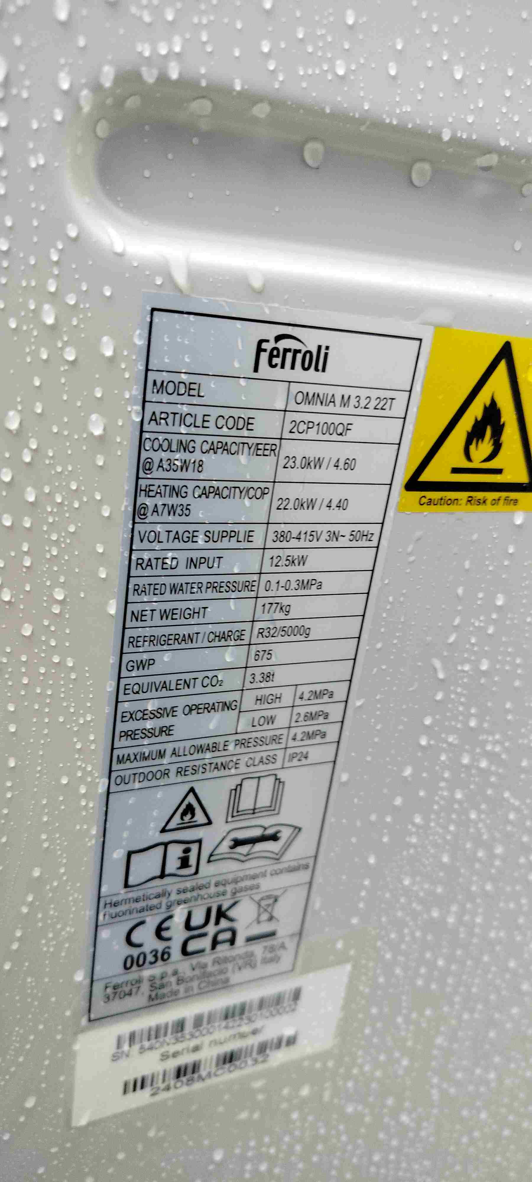

irudoid Inserito: 10 novembre 2025 Segnala Inserito: 10 novembre 2025 Salve chiedo per una delucidazione personale; si devono alimentare tre PdC trifase che dovranno funzionare, nella peggiore dell'ipotesi, anche contemporaneamente. La distanza dal quadro generale è circa 25metri quale conduttore si deve preventivare? Dalle tabelle mi sembra di capire che un 16mmq sarebbe il conduttore da utilizzare. Allego targa di una delle tre, ringrazio anticipatamente.
click0 Inserita: 10 novembre 2025 Segnala Inserita: 10 novembre 2025 Che interruttore hai selezionato? (quanti amper)
irudoid Inserita: 10 novembre 2025 Autore Segnala Inserita: 10 novembre 2025 Questa è una bella domanda, a me interessa alimentare queste tre macchine e predisporre un cavo di sezione adeguata che partendo dal quadro generale mi permetta di alimentatore correttamente attraverso un sotto quadro in cui verranno cablate le tre macchine con gli opportuni interruttori
click0 Inserita: 10 novembre 2025 Segnala Inserita: 10 novembre 2025 Visto la potenza in gioco, chi fa il progetto saprà fare una scelta adeguata
Marco Fornaciari Inserita: 10 novembre 2025 Segnala Inserita: 10 novembre 2025 Circa 39 kW per circa 80 A e 25 m, 16 mmq sono giusto al limite. Meglio 25 mmq e un interruttore a monte da 100 A. Ma meglio eseguire correttamente il calcolo considerando anche il tipo di posa. Visto che parti da un quadro generale esistente, attento alle sue caratteristiche, in particoalre al PdI a monte dell'interruttore che deve proteggere il cavo che andrai a posare. P.S. La domanda non è bella, è semplicemente indispensabile porsela!
irudoid Inserita: 10 novembre 2025 Autore Segnala Inserita: 10 novembre 2025 Non avevo dubbi della corrente in gioco, sicuramente ci sarà un progetto redatto da ingegnere, ci sarà da rivedere tutto il quadro generale considerando che il Generale, scusate il gioco di parole, è da 80A
