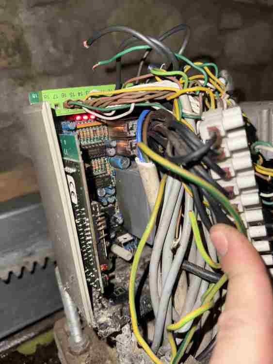

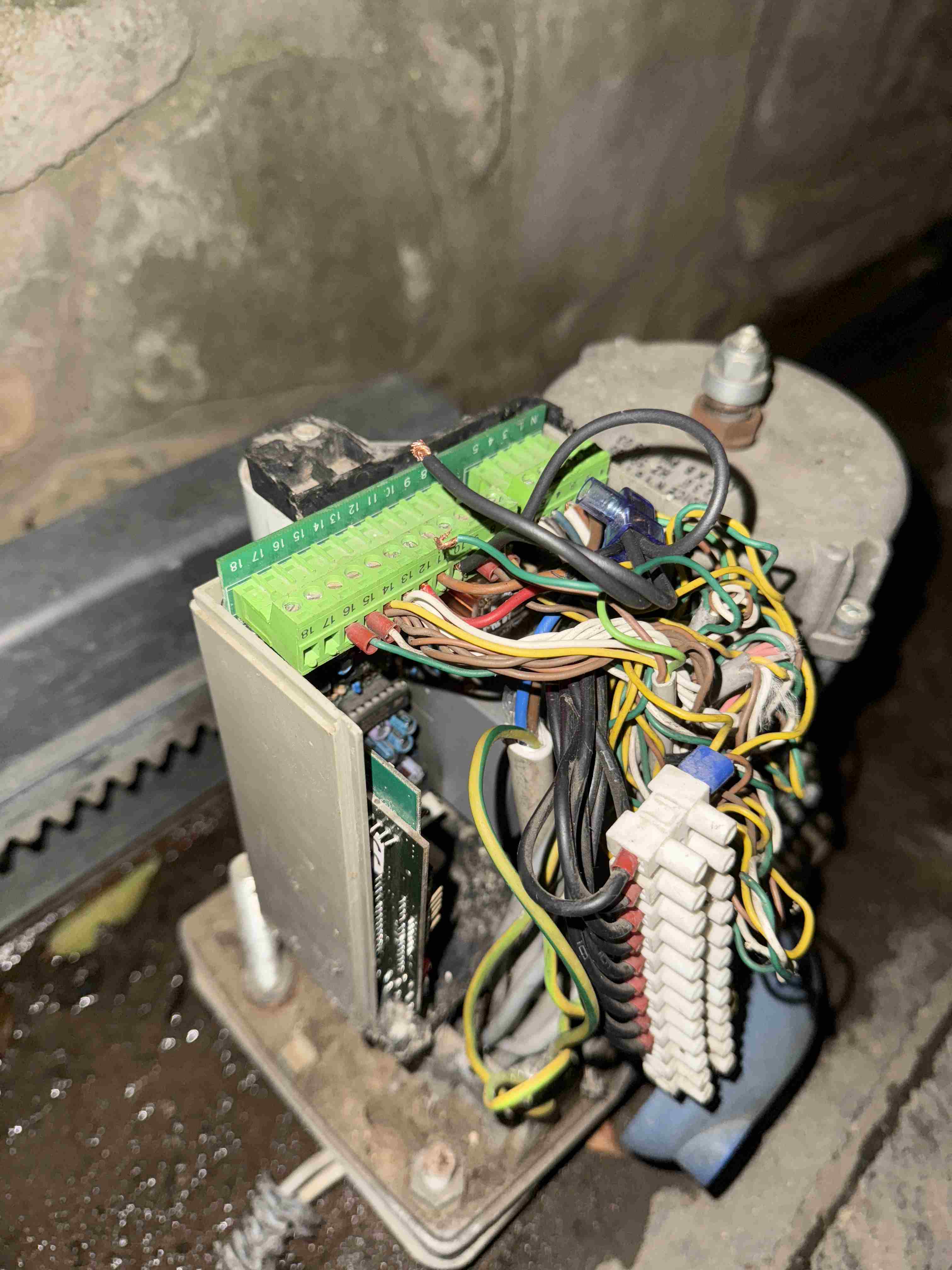

Giorgiofresh Inserito: 10 novembre 2025 Segnala Inserito: 10 novembre 2025 Salve a tutti sto facendo una manutenzione su un Mizar 6, fino ad ora ho avuto il problema delle fotocellule esterne che mi davano problemi, dopo averle cambiate però devo sempre ponticellare da 7 a 10 per far funzionare il cancello (le fotocellule non funzionano essendo accese, il cancello non si ferma quando incontra ostacoli ) a questo punto credo siano le cellule interne, fine corsa funziona normalemente senza problemi, qualcuno sa se magari si può risolvere la faccenda magari diversamente senza cambiare anche le cellule interne? (Installazione iniziale non fatta da me)
ROBY 73 Inserita: 10 novembre 2025 Segnala Inserita: 10 novembre 2025 Ciao Giorgiofresh, 3 ore fa, Giorgiofresh ha scritto: sto facendo una manutenzione su un Mizar 6 https://www.abcelectronique.com/forum/attachment.php?attachmentid=34362 3 ore fa, Giorgiofresh ha scritto: dopo averle cambiate però devo sempre ponticellare da 7 a 10 per far funzionare il cancello (le fotocellule non funzionano essendo accese, il cancello non si ferma quando incontra ostacoli ) a questo punto credo siano le cellule interne, ........ qualcuno sa se magari si può risolvere la faccenda magari diversamente senza cambiare anche le cellule interne? Non è che puoi farle funzionare "a fantasia", o funzionano o non funzionano. Magari quelle realmente guaste erano solo quelle interne che tu non hai cambiate, quindi se sono uguali, dello stesso modello, prova a reinstallare la ricevente e/o la ricevente che erano all'esterno, le metti all'interno e vedi se funzionano ancora. Però, prima di cambiarle, prova anche a misurare la tensione di ingresso sulle fotocellule stesse, prova a fare il corto dei due fili che sono collegati nel contatto NC della RX e vedi se il cancello funziona normalmente, quindi avrai scoperto se il problema possa essere le fotocellule, oppure il cavo. Naturalmente dovrai togliere il ponte tra 7 e 10 sulla MIZAR 6. Posta anche le foto dei collegamenti delle fotocellule vecchie e nuove che ci capiamo meglio
Giorgiofresh Inserita: 17 novembre 2025 Autore Segnala Inserita: 17 novembre 2025 @ROBY 73 ciao allora ti spiego, le fotocellule esterne erano andate completamente dato i nidi di formica che ci abbiamo trovato, una volta sostituite e verificato che funzionassero il cancello ha continuato a non andare, la ricevente interna ha corrente e vedo che il led è acceso ma non dà segni di vita la trasmittente invece, attualmente funziona solo con il ponte ma le fotocellule non svolgono la loro funzione, domani carico le foto dei collegamenti delle fotocellule che attualmente non le ho, spero possiate aiutarmi! Grazie in anticipo
ROBY 73 Inserita: 17 novembre 2025 Segnala Inserita: 17 novembre 2025 2 ore fa, Giorgiofresh ha scritto: la ricevente interna ha corrente e vedo che il led è acceso ma non dà segni di vita Bisogna capire / sapere quali marche e articoli precisi sono le fotocellule e a cosa serve il led, se deve rimanere sempre acceso o meno. 2 ore fa, Giorgiofresh ha scritto: la trasmittente invece, attualmente funziona solo con il ponte ma le fotocellule non svolgono la loro funzione, Se fai il ponte sulla ricevente, la trasmittente non ha senso di esistere, diciamo che non funzionano e basta. Ma hai verificato se sulla trasmittente arriva tensione? 2 ore fa, Giorgiofresh ha scritto: domani carico le foto dei collegamenti delle fotocellule che attualmente non le ho Attendiamo allora
