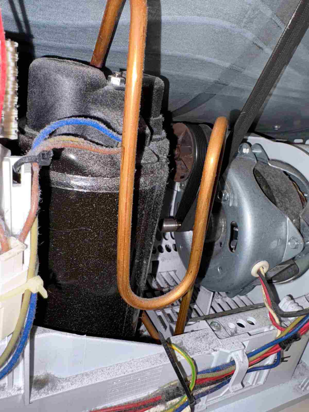

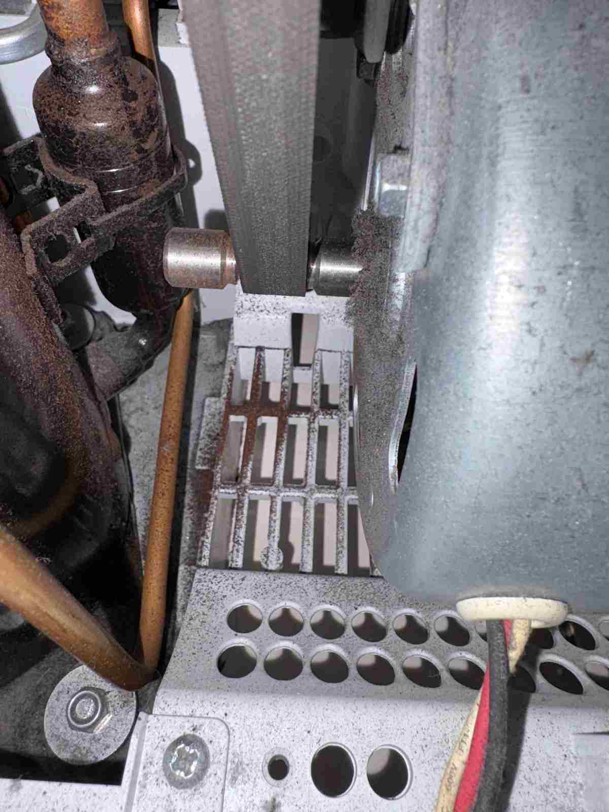

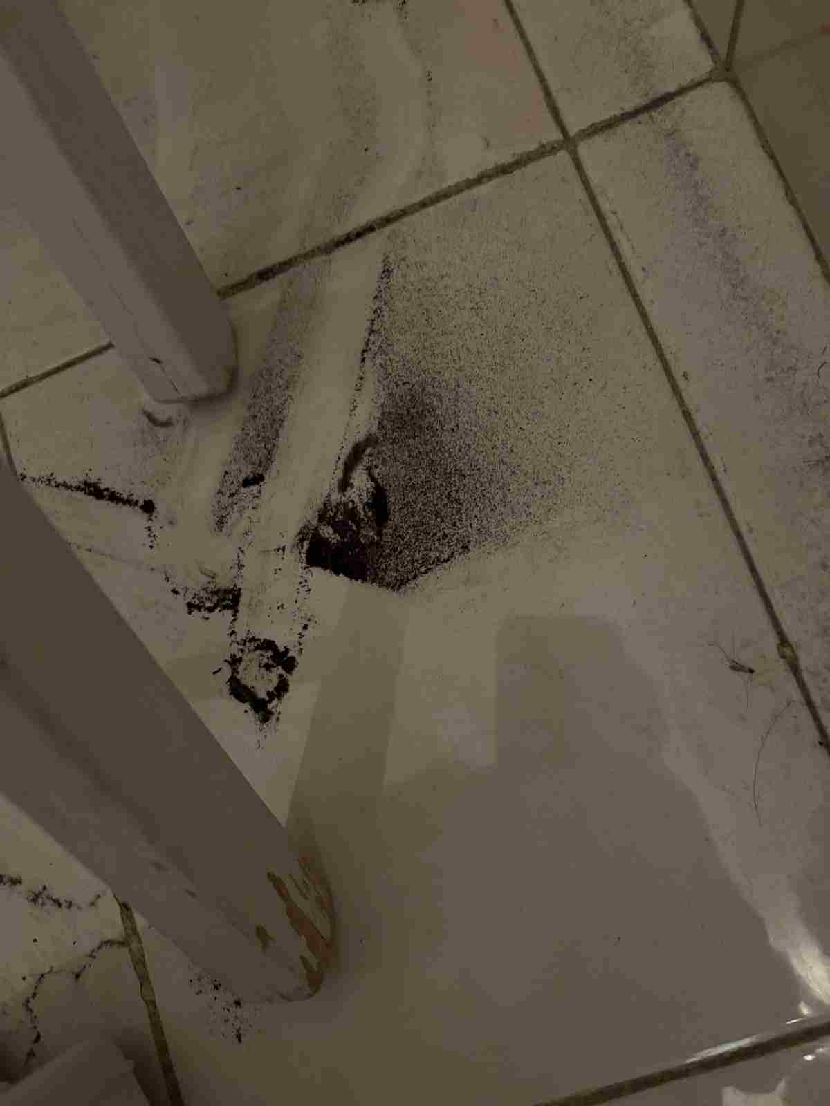

Marcovzz Inserito: 11 novembre 2025 Segnala Inserito: 11 novembre 2025 Buongiorno, Ieri durante un lavaggio mia moglie ha sentito provenire dall'asciugatrice un forte rumore tipo lo stridio della cinghia dell'auto. Pensando ad un problema alla cinghia ho smontato il pannello superiore e i 2 laterali e non c'era niente di incastrato . Ho notato una polvere color ruggine sia dentro l'asciugatrice che per terra. La polvere è ferrosa in quanto viene attirata dalla calamita. Svuotato l'elettrodomestico il cestello gira apparentemente senza problemi. Cosa può essere? Grazie mille
Marcovzz Inserita: 17 novembre 2025 Autore Segnala Inserita: 17 novembre 2025 Questo è il rumore che fa quando è in funzione. Rumore asciugatrice in funzione Grazie mille
Stefano Dalmo Inserita: 17 novembre 2025 Segnala Inserita: 17 novembre 2025 Supporti a rullo / tendicinghia . Apri la fiancata e vedi cosa lo provoca . Io opto per il secondo
