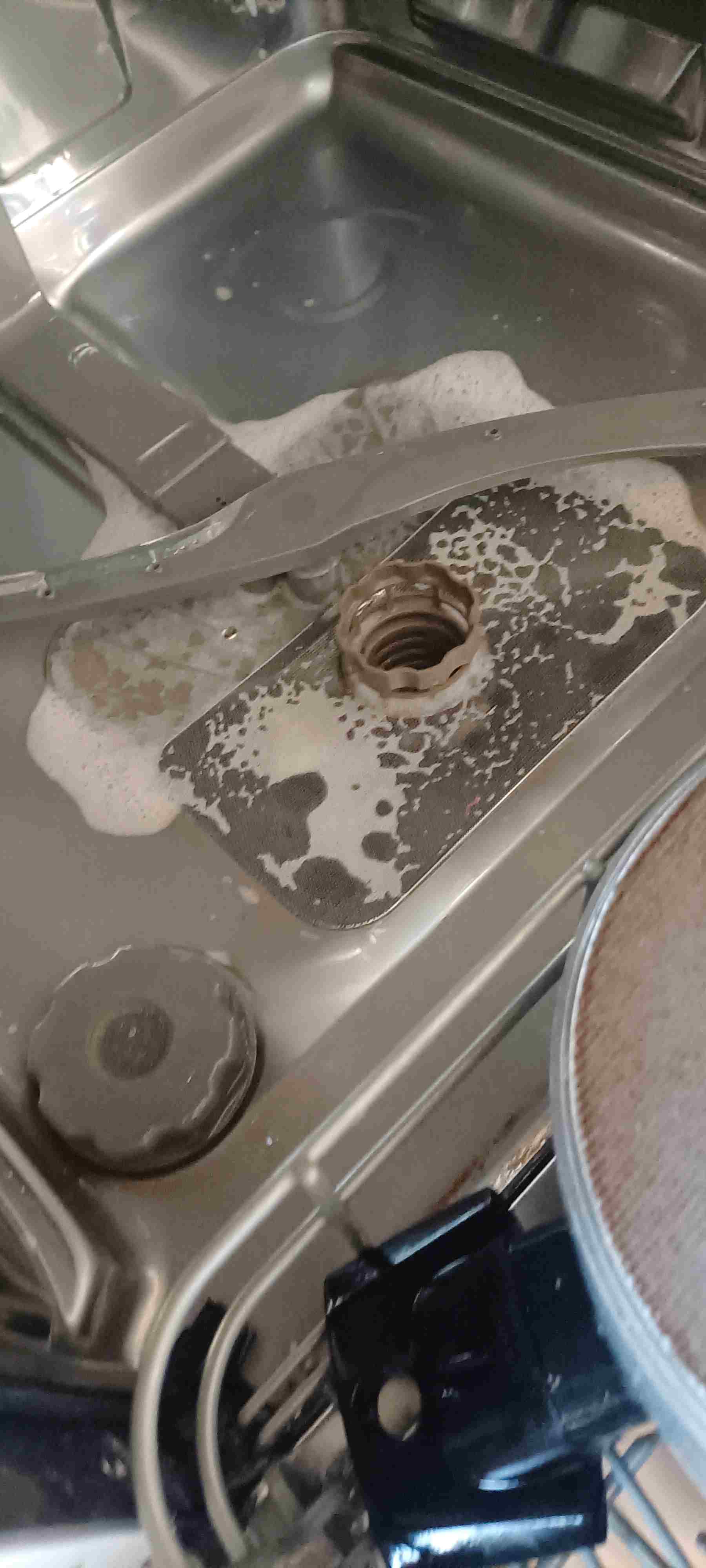

Marcovzz Inserito: 11 novembre 2025 Segnala Inserito: 11 novembre 2025 Buongiorno, È da un po' che ho il sospetto che la mia lavastoviglie non esegua bene il risciacquo. Mi capita: - trovare sapone liquido ancora nel suo contenitore regolarmente aperto - schiuma sul fondo che rimane anche dopo 2/3 cicli di risciacquo - ciclo apparentemente eseguito in maniera perfetta ma, faccio partire un risciacquo ( fatto come test ) e mi ritrovo il sapone sul fondo e sulle stoviglie non avendolo ovviamente rimesso nella vaschetta per la fase di risciacquo. Uso sapone liquido per lavastoviglie Pril o Fairy. No aggiunta di brillantante. Quale potrebbe essere il problema? Grazie mille
UABC80 Inserita: 11 novembre 2025 Segnala Inserita: 11 novembre 2025 (modificato) Secondo me sarebbe da controllare che gli irroratori girino bene e in caso non fosse così bisognerebbe capire il perché (perdite di pressione da qualche parte, pompa che non funziona come dovrebbe…). I filtri sono puliti? Gli ugelli degli irroratori sono liberi? Inoltre proverei a far funzionare la macchina col tubo di scarico messo in un secchio o direttamente nel lavello per vedere se scarica bene P.S.: controlla anche se lo sportellino del dosatore si apre bene: non deve esserci niente nei paraggi che lo blocca P.P.S.: il brillantante andrebbe usato, perché aiuta in fase di risciacquo e asciugatura Modificato: 11 novembre 2025 da UABC80
Ciccio 27 Inserita: 12 novembre 2025 Segnala Inserita: 12 novembre 2025 Ti mangi il detersivo se non usi il brillantante. Altrimenti, perché lo hanno inventato? 😉
Marcovzz Inserita: 17 novembre 2025 Autore Segnala Inserita: 17 novembre 2025 Il 12/11/2025 alle 12:23 , Ciccio 27 ha scritto: Ti mangi il detersivo se non usi il brillantante. Altrimenti, perché lo hanno inventato? 😉 Da Google: Se non si usa il brillantante, il problema principale è che le stoviglie potrebbero non asciugarsi bene, presentare aloni o macchie d'acqua, ma non rimarranno residui di sapone commestibili. Il brillantante serve a far scivolare l'acqua, facilitando l'asciugatura e prevenendo la formazione di aloni. Mancanza di brillantante: Se la lavastoviglie viene utilizzata senza brillantante, il risultato è che le stoviglie potrebbero non brillare e non asciugarsi completamente. Aloni e macchie: Soprattutto se l'acqua di lavaggio è dura, le stoviglie potrebbero presentare macchie d'acqua e aloni dopo il lavaggio. Nessun rischio di ingestione: L'ingestione di residui di sapone non è un rischio, poiché il brillantante viene dispensato dalla macchina, e i residui di detersivo vengono risciacquati.
Ganimede77 Inserita: 18 novembre 2025 Segnala Inserita: 18 novembre 2025 Il 11/11/2025 alle 13:53 , Marcovzz ha scritto: Quale potrebbe essere il problema? Quanto detergenti metti? Lo scarico a cui è collegato questa macchina, è usato anche per altro? Lavandino in cui si lava a mano?
Marcovzz Inserita: 18 novembre 2025 Autore Segnala Inserita: 18 novembre 2025 5 ore fa, Ganimede77 ha scritto: Quanto detergenti metti? Lo scarico a cui è collegato questa macchina, è usato anche per altro? Lavandino in cui si lava a mano? Si lo scarico è collegato allo scarico del lavello della cucina. La quantità del detersivo è minima seguo l'indicazione nella vaschetta
Ganimede77 Inserita: 18 novembre 2025 Segnala Inserita: 18 novembre 2025 3 ore fa, Marcovzz ha scritto: Si lo scarico è collegato allo scarico del lavello della cucina. La quantità del detersivo è minima seguo l'indicazione nella vaschetta Non è che ti rientra acqua del lavandino?
Ciccio 27 Inserita: 18 novembre 2025 Segnala Inserita: 18 novembre 2025 Google può dire quello che vuole, ma non è il Vangelo. Io ho l'esperienza in prima persona della nostra Ariston, che col dosatore del brillantante regolato al minimo lasciava bicchieri lucidi ma con sapore amaro. È bastato alzare la regolazione di poco perché tutto tornasse regolare. E, ovviamente, il carico non va sciacquato prima di metterlo a lavare.
fr4nz83 Inserita: 20 novembre 2025 Segnala Inserita: 20 novembre 2025 (modificato) Visto che non usi il brillantante, e senza ripetere le ipotesi già avanzate dagli altri utenti, aggiungo un’ulteriore possibilità: potresti usare una quantità eccessiva di detersivo rispetto alla quantità effettiva di sporco presente sulle stoviglie. In altre parole: o lavi troppo poche stoviglie rispetto alla quantità di detersivo che utilizzi; oppure sei abituato a fare un pre-lavaggio a mano delle stoviglie, che rimuove gran parte dello sporco. In quest'ultimo caso, il detersivo non trova “roba a cui attaccarsi”, quindi rimane inutilizzato e può lasciare schiuma in eccesso alla fine del ciclo. Aggiungo anche che alcuni detersivi in pods tipo Fairy contengono fin troppo prodotto per singolo lavaggio, e questa potrebbe essere un'ulteriore spiegazione. Non ti resta che fare esperimenti ed andare per esclusione... Modificato: 20 novembre 2025 da fr4nz83
Ganimede77 Inserita: 23 novembre 2025 Segnala Inserita: 23 novembre 2025 Il 18/11/2025 alle 01:27 , Ganimede77 ha scritto: Lo scarico a cui è collegato questa macchina, è usato anche per altro? Lavandino in cui si lava a mano? https://www.facebook.com/share/v/1Cw7UM6JnM/
