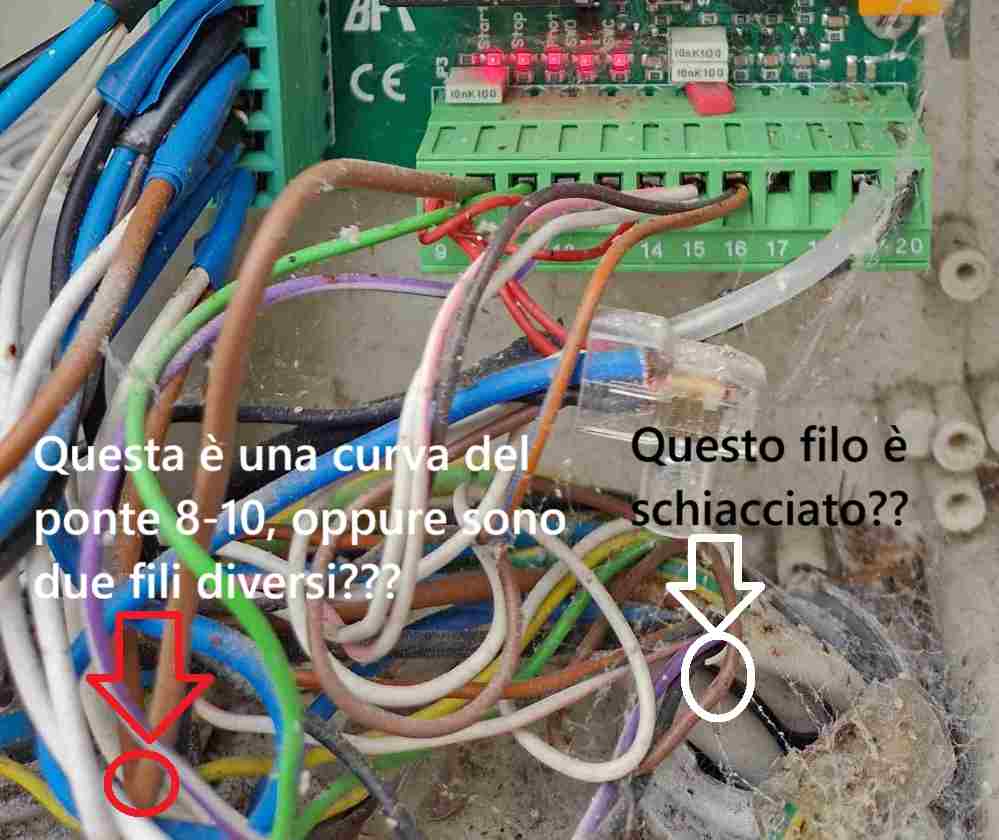

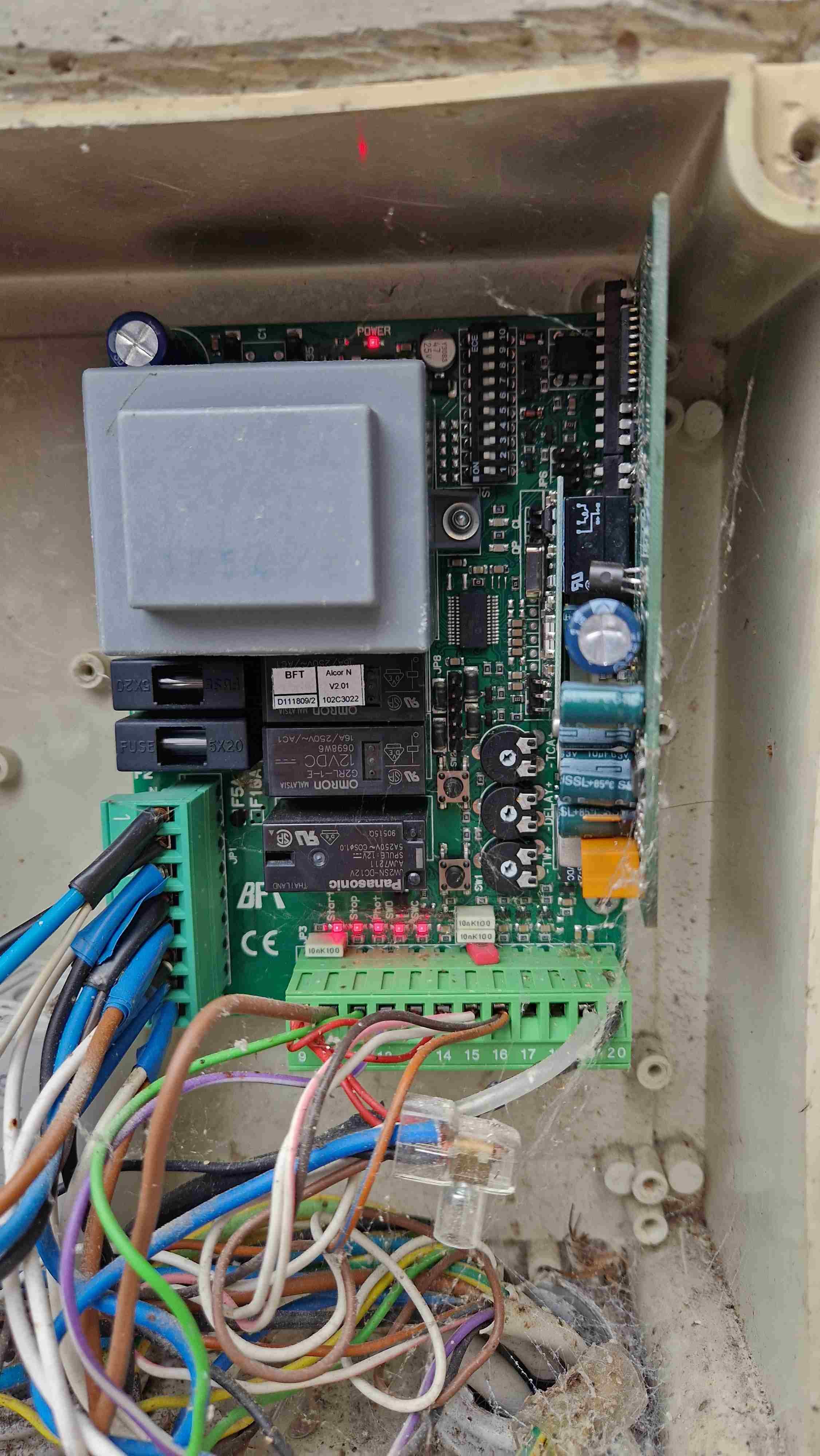

Simo771 Inserito: 11 novembre 2025 Segnala Inserito: 11 novembre 2025 Buongiorno a tutti ho un cancello ante battente bft oro che dopo essere stato aperto con chiave manuale al successivo comando da telecomando, poi chiave,e da tasto interno casa non dava segni di vita.ho tolto corrente e aperto il cancello in manuale e successivamente ho ridato corrente per controllare alimentazione/ fusibili e il cancello si è chiuso per poi non dare più segni di vita.allego foto led sulla centralina bft mod ancor n e vedo che il comando di start è attivo che secondo me non è corretto. Grazie a chi mi aiuterà
Stefano Dalmo Inserita: 11 novembre 2025 Segnala Inserita: 11 novembre 2025 Stacca il cavo dal numero 10 e vedi che succede azionando il telecomando 0 magari i vedi se con il tester c’è continuità tra il 9 e il cavo che va nel 10 , ma senza che questo sia inserito . O dai un comando manuale tra 9 e 10 facendo ponte per un istante
ROBY 73 Inserita: 12 novembre 2025 Segnala Inserita: 12 novembre 2025 Ciao Simo771, Il 11/11/2025 alle 22:27 , Simo771 ha scritto: ........allego foto led sulla centralina bft mod ancor n e vedo che il comando di start è attivo che secondo me non è corretto. https://www.atecnica.fr/file/ist-bft-alcor-n-manuale-istruzioni-collegamenti-mounting-wiring-manuel-d-instruction.pdf In effetti il led START è acceso "bello fisso e luminoso" e come hai detto tu, questo non dovrebbe essere. Quindi, potrebbe esserci un pulsante e/o il selettore a chiave che ha il contatto ossidato / incastrato o comunque erroneamente chiuso. Fai la prova che ti ha suggerito @Stefano Dalmo e poi segui dove va quel filo marrone che è collegato nel morsetto 10. Filo marrone che dalla foto, mi da l'impressione che vada a fare un ponte con il morsetto 8 della morsettiera verticale della sezione a 230V dei motori, quindi ti chiedo se sia realmente così, oppure è un "effetto fotografico" e se il filo marrone cerchiato in bianco è schiacciato o meno:
Simo771 Inserita: 17 novembre 2025 Autore Segnala Inserita: 17 novembre 2025 intanto grazie delle risposte,ho eseguito un controllo sul dispositivo a chiave di apertura e il problema era li' ,non so' se era incastrato il micro perche facendo leva con la chiave magari è tornato in posizione corretta e per qualche giorno il cancello ha funzionato correttamente anche usando il selettore a chiave ,oggi di nuovo mio figlio ha usato il selettore a chiave per aprire il cancello e dopo essersi aperto e poi chiuso dopo non si apre piu' il cancello. secondo voi possono essere ossidati i contatti e se si cosa posso darci? che controlli sui micro devo fare?
Stefano Dalmo Inserita: 17 novembre 2025 Segnala Inserita: 17 novembre 2025 Se sul micro ci sono due fili, Collega i fili tra loro , per un istante a mano e se il cancello funziona , puoi provare a mettere un po di spray per contatti oppure sostituire il micro
ROBY 73 Inserita: 17 novembre 2025 Segnala Inserita: 17 novembre 2025 4 ore fa, Simo771 ha scritto: ...........secondo voi possono essere ossidati i contatti e se si cosa posso darci? che controlli sui micro devo fare? Se puoi farne a meno del selettore, scollegalo in centrale per qualche giorno e vedi se il problema si ripete o meno. Se tutto è a posto, ricollegalo, spruzza un po' di disossidante, oppure cambialo direttamente. Casomai posta le foto del selettore interno ed esterno che vediamo com'è messo
Stefano Dalmo Inserita: 17 novembre 2025 Segnala Inserita: 17 novembre 2025 Ecco , forse come lo ha spiegato Roby si capisce meglio ,
Simo771 Inserita: 27 novembre 2025 Autore Segnala Inserita: 27 novembre 2025 Ho fatto come mi avete detto non ho più usato il pulsante per 10 giorni e il cancello funziona bene, tenendo conto che lo usava da solo mio figlio tredicenne con i neuroni sconnessi magari lo sforzava non so.il micro presenta un po di ruggine ma i 2 contatti si muovono apparentemente bene nelle varie prove
Stefano Dalmo Inserita: 27 novembre 2025 Segnala Inserita: 27 novembre 2025 Pulisci bene con ravviva contatti
ROBY 73 Inserita: 27 novembre 2025 Segnala Inserita: 27 novembre 2025 16 ore fa, Simo771 ha scritto: Ho fatto come mi avete detto non ho più usato il pulsante per 10 giorni e il cancello funziona bene..........il micro presenta un po di ruggine ma i 2 contatti si muovono apparentemente bene nelle varie prove La foto non è "chiarissima", ma mi sembra di vedere abbastanza ossido, quindi come già detto, potrebbe essere benissimo questo il problema.
Simo771 Inserita: 1 dicembre 2025 Autore Segnala Inserita: 1 dicembre 2025 Il 28/11/2025 alle 00:19 , ROBY 73 ha scritto: La foto non è "chiarissima", ma mi sembra di vedere abbastanza ossido, quindi come già detto, potrebbe essere benissimo questo il problema. quindi con ravviva contatti puo' migliorare secondo te?
ROBY 73 Inserita: 2 dicembre 2025 Segnala Inserita: 2 dicembre 2025 14 ore fa, Simo771 ha scritto: quindi con ravviva contatti puo' migliorare secondo te? Prova, è solo da provare, non costa tanto. Altrimenti cambia i micro-switch, oppure il selettore completo
