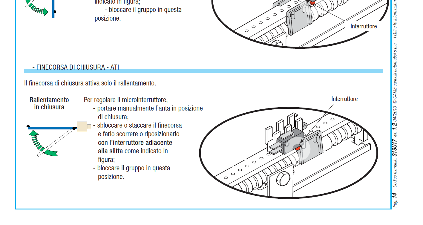

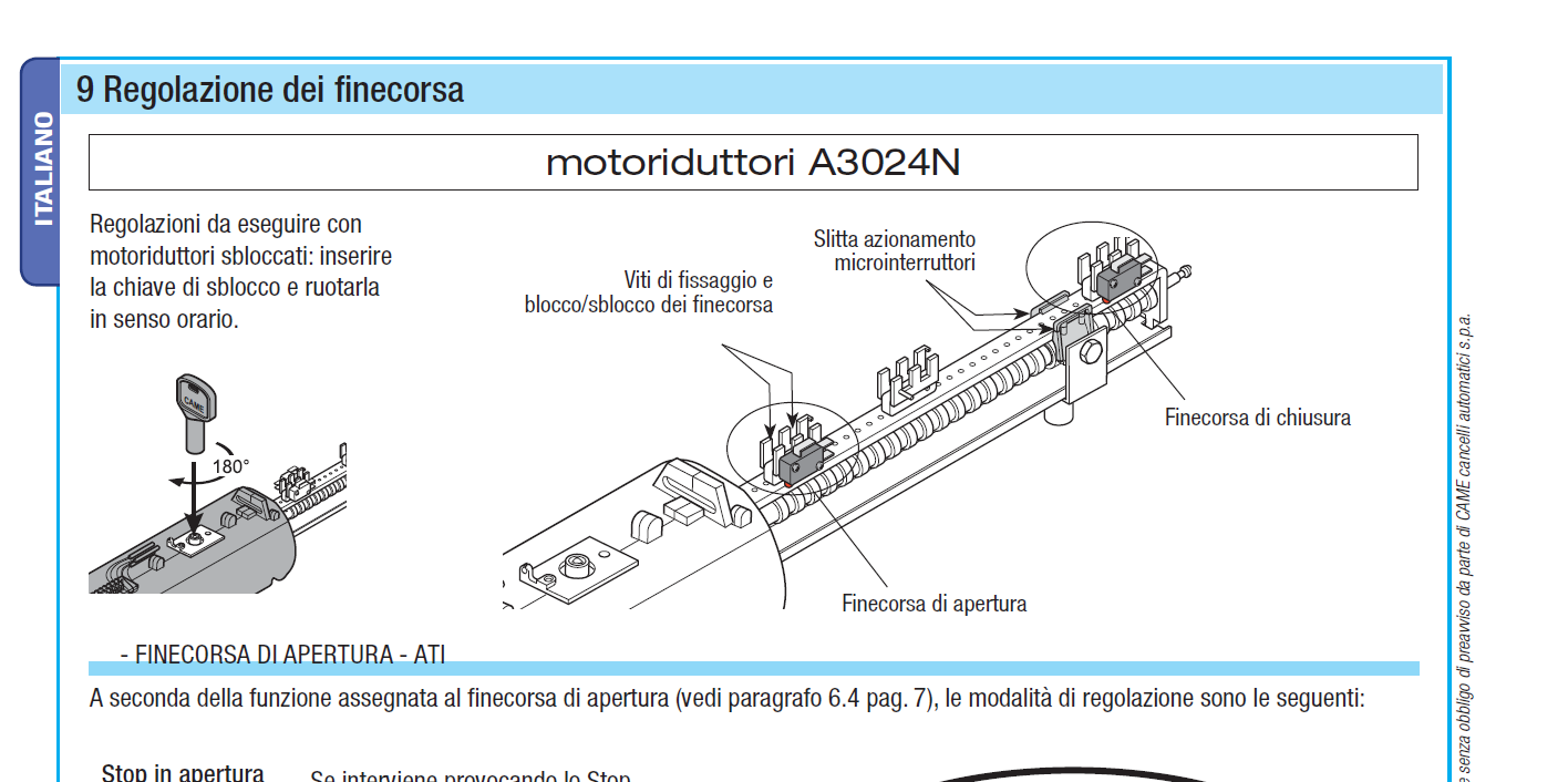

Cancello Came con ZL180 che non si chiude e si riapre
Ciao a tutti
Ho montato una centralina Came ZL180 con motori A 3024N a 24v,
Premetto che il tutto é di 2^mano ,ma mi hanno assicurato funzionante,ho dovuto predisporre tutto,tubi - cavi- staffe ecc.
Al momento di provare mi trovo in questa situazione che non riesco a capire il problema.
Il cancello non chiude completamente, l'anta M1 arriva in battuta di chiusura correttamente, l'anta M2 ritardata in chiusura arriva in rallentamento alla battuta ma non si blocca,anzi viene comandata la riapertura che si effettua regolarmente. trascorso il tempo di attesa x la chiusura automatica,viene comandata la stessa,ma il cancello non si chiude e ricomanda la apertura. A questo punto il cancello resta aperto finché non comando la chiusura con il Pulsante o Selettore a chiave (non ho ancora inserito un telecomando).
Ho provato a regolareil trimmer " Delay 2M" mettendolo tutto al minimo, altrimenti si fermava e invertiva la marcia prima della battuta
I Dip Switch son settati 1 on  2 off  3 e 4 on 5 6 7  off  8 on  9 10 off.
I led di segnalazione -- Acceso solo il verde  e se comanda la chiusura automatica si accende il led Prog con lampeggio lento finche non comincia il movimento di chiusura motori
Ringrazio anticipatamente chi può aiutarmi
Grazie Tiziano
Le corse delle ante sono gestite da fine corsa o encoder?
Che io sappia non ho encoder, ci sono i fine corsa montati sopra la madrevite dei motori . Secondo te devo cercare di regolare meglio i fine corsa ??
Grazie x le risposte
Controlla se funzionano e se rispettano i fine corsa in battuta  o magari non si aprono quando arrivano a fine corsa  . Magari non sono loro ma accertati che  vanno
Ciao Tiziano .M
il riduttore non ha encoder, ha finecorsa in apertura e punto di rallentamento in chiusura, il resto è gestito a tempo e amperometrico dalla scheda.
Quindi prima cosa regolare i finecorsa come da manuale:
image.png.b065f709ce187bf1a4423d58887a9cbe.pngimage.png.b065f709ce187bf1a4423d58887a9cbe.png
image.png.a4fac0bcecf67f6626c314f05a2cdcfe.pngimage.png.a4fac0bcecf67f6626c314f05a2cdcfe.png
Poi si agisce su la scheda Zl180
collegando come descritto
image.png.439981de68e93071d727d64332522aa4.pngimage.png.439981de68e93071d727d64332522aa4.png
Poi sempre da manuale si fa la taratura corsa
image.thumb.png.6ee3619ef0bc865336f7131fbd3292a6.pngimage.thumb.png.6ee3619ef0bc865336f7131fbd3292a6.png
Ciao Mauro 6402, innanzitutto grazie x la risposta e la documentazione inviata.
quindi se non ho capito male il mio problema potrebbe essere la non corretta regolazione dei micro nel motore.
non ho la possibilita di fare questi controlli velocemente, spero a metà della prox settimana,dopo ti saprò dire il risultato.
Volevo dirti che io ho inverito i connettori dei motori,perchè ho bisogno che l'anta di sx (vista interna) sia quella ritardata in chiusura,ed è proprio questa che
secondo me mi da il problema. l'anta di destra ritardata in apertura,quando arriva in battuta di chiusura mi sembra si arresta.
Intanto 1000 grazie e ti aggiornerò nei prox giorni
2 ore fa, Tiziano .M ha scritto:
ho inverito i connettori dei motori,perchè ho bisogno che l'anta di sx (vista interna) sia quella ritardata in chiusura
Va benissimo, l'importante che durante la taratura sulla Zl180 ti ricordi che M2 diventa M1.
inoltre devi anche tarare le sensibilità degli attuatori come di seguito
ti invio anche la diagnostica della scheda, spero che vada bene per la tua perché non so che versione ai.
2 ore fa, Tiziano .M ha scritto:
quindi se non ho capito male il mio problema potrebbe essere la non corretta regolazione dei micro nel motore.
In teoria si da come ai descritto il problema, comunque aggiornaci e vediamo
Ciao.
  • 2 weeks later...
Il 14/11/2025 alle 21:40 , MAURO-6402 ha scritto:
Va benissimo, l'importante che durante la taratura sulla Zl180 ti ricordi che M2 diventa M1.
inoltre devi anche tarare le sensibilità degli attuatori come di seguito
ti invio anche la diagnostica della scheda, spero che vada bene per la tua perché non so che versione ai.
In teoria si da come ai descritto il problema, comunque aggiornaci e vediamo
Ciao.
Ciao Mauro 6402
Scusa x il ritardo di risposta sonoalle prese con problemi famigliari importanti (la mia anziana madre e'al capolinea) e non ho avuto molto tempo da dedicareal mio problema elettrico. Ho provato a regolare/posizionare i micro dei motori ma sensza successo,  ho provato ad agire sui Trimmer "Speed Sens  e Slow Sens" ma il problema non cambia ...anzi  ora non arrivano in battuta di chiusura entrambi i motori e riaprono.Poi ho dovuto tralasciare per il problema suddetto.Ora non riesco a capire....entrambe i motori arrivano a fine apertura e si fermano,la chiusura da chi e' determinata ?? i microinterruttori di chiusura servono x il rallentamento esatto ?? e chi o come viene determinata la posizione di chiuso/arrivo in battutta ??? intervento amperometrico ?? Devo agire sulla regolazione dei trimmer ??
Sono proprio confuso. Ti ringrazio almeno xil tempo di leggere. Se puoi aiutarmi ulteriormente Grazie. Io vedrò di riprovare appena mi sarà possibile
Un cordiale Saluto
Ciao   Tiziano .M
Innanzi ti faccio i migliori auguri affinché tua madre possa rimettersi al più presto.
Per quanto riguarda la regolazione dei finecorsa/rallentamenti, per l'apertura basta che la slitta inneschi il micro, e questo determina l'arresto.
Per la chiusura deve esserci la battuta di arresto meccanica e con il cancello chiuso manualmente la slitta con il micro deve essere come nell'immagine che ti riallego.
In pratica deve essere adiacente al punto di scatto del micro.
L'arresto in chiusura avviene con controllo amperometrico del rallentamento, devi trovare la regolazione del trimmer "slow.sens." tale che non riapra.
Controlla che, movimentando il cancello manualmente, lo stesso sia fluido e non incontri impuntamenti.
Il trimmer "speed.sens", interviene sulla corsa del cancello e lo regoli in modo che intervenga solo se c'è un'ostacolo
Ruotando verso il + aumenti la sensibilità, quindi interviene con un sforzo minore, ruotando verso il - diminuisce la sensibilità.
Aggiornaci.
image.thumb.png.6f955c1714af88ba17a32a7555ee4024.pngimage.thumb.png.ec204357af1420998f11ef72aa70d041.png
Modificato: da MAURO-6402
Il 24/11/2025 alle 19:12 , MAURO-6402 ha scritto:
Ciao   Tiziano .M
Innanzi ti faccio i migliori auguri affinché tua madre possa rimettersi al più presto.
Per quanto riguarda la regolazione dei finecorsa/rallentamenti, per l'apertura basta che la slitta inneschi il micro, e questo determina l'arresto.
Per la chiusura deve esserci la battuta di arresto meccanica e con il cancello chiuso manualmente la slitta con il micro deve essere come nell'immagine che ti riallego.
In pratica deve essere adiacente al punto di scatto del micro.
L'arresto in chiusura avviene con controllo amperometrico del rallentamento, devi trovare la regolazione del trimmer "slow.sens." tale che non riapra.
Controlla che, movimentando il cancello manualmente, lo stesso sia fluido e non incontri impuntamenti.
Il trimmer "speed.sens", interviene sulla corsa del cancello e lo regoli in modo che intervenga solo se c'è un'ostacolo
Ruotando verso il + aumenti la sensibilità, quindi interviene con un sforzo minore, ruotando verso il - diminuisce la sensibilità.
Aggiornaci.
image.thumb.png.6f955c1714af88ba17a32a7555ee4024.pngimage.thumb.png.ec204357af1420998f11ef72aa70d041.png
Grazie Mauro, purtroppo mia mamma è mancata e ora sono alle prese con l’incombenza del funerale, agenzie funebri,documenti vari
appena posso ti aggiorno.
intanto grazie-grazie per le tue indicazioni
Ciao Tiziano.
Mi spiace per quanto accaduto.
Ti faccio le mie sentite condoglianze.
Quando vorrai riprenderemo l'argomento cancello.
  • 1 month later...
Il 26/11/2025 alle 21:42 , MAURO-6402 ha scritto:
Ciao Tiziano.
Mi spiace per quanto accaduto.
Ti faccio le mie sentite condoglianze.
Quando vorrai riprenderemo l'argomento cancello.
Ciao Mauro 6402
scusami x il ritardo nel risponderti, innanzi tutto ti faccio tanti Auguri di Buone Feste e Buon anno Nuovo 2026, veniamo al cancello:
sono riuscito a far chiudere entrambe le ante regolando il Trimmer, ma hopotuto fare solamente due/tre prove di apri/chiudi poi ho dovuto tralasciare per i vari "casini" che ti ho detto inoltre anche il meteo non mi ha dato una mano,nella mia zona (Padova) ha piovuto frequentemente in queste prime settimane di Dicembre. Ora sono in convalescenza per un intervento chirurgico del 18/12 per la riparazione di ernia inguinale bilaterale (ci mancava solo questa in questo periodo).Appena posso riprendere i lavori del mio Hobby di aggiorno di tutto,una altra cosa vorrei chiederti -ho il radiocomando nuovo con relativa scheda RX nuova; ho provato ad inserire la scheda Tx nella scheda madre ma non sono riuscito a fare funzionare il radiocomando; ti chiedevo basta seguire le istruzioni x la programmazione o c'e qualche altro accorgimento da fare ??
Intanto ti saluto e ti ringrazio per la pazienza nel rispondermi
Grazie ancora e Buone Feste
Ciao Tiziano.
Ti ringrazio per gli Auguri, e ricambio altrettanto a Te.
Inoltre ti faccio gli auguri di una Pronta ripresa in salute dall'evento accorso.
Ritornando nell'oggetto della discussione.
In primis ti rammento quanto scritto sopra per la taratura dei finecorsa (molto importante) e riporta i risultati.
Poi per il resto
Il 27/12/2025 alle 09:51 , Tiziano .M ha scritto:
ho il radiocomando nuovo con relativa scheda RX nuova; ho provato ad inserire la scheda Tx nella scheda madre ma non sono riuscito a fare funzionare
Se si tratta della scheda AF di decodifica, spero Tu abbia tolto tensione alla ZL180 prima di inserirla, altrimenti rischi di danneggiarla. (leggere istruzioni)
Il 27/12/2025 alle 09:51 , Tiziano .M ha scritto:
ti chiedevo basta seguire le istruzioni x la programmazione
Ti rispondo si, però se posti i codici degli articoli e magari una foto sono più preciso.
Ciao, a risentirci.
Modificato: da MAURO-6402
  • 1 month later...
Tiziano .M
Ciao Mauro-6402
Scusa x il ritardo con cui ti scrivo: allora questa la situazione ad oggi 20/02/2026.
Con i tuoi suggerimenti sono riuscito a far chiudere/aprire correttamente le ante del cancello in questione.
ho ancora una domanda da porti,quando vado a sbloccare manualmente il cancello,mi da un contracolpo abbastanza vistoso,ti chiedo è normale ??
oppure devo regolare meglio i trimmer amperometrici ??
per quanto riguarda il telecomando,mi sono letteralmente "impappinato/intestardito" per capire la soluzione; alla fine a forza di leggere le istruzioni e qualche video sulla programmazione dei telecomandi, ho capito che il problema era che il trasmettitore era settato per codice TAM e non TOP.
Eppure ero convinto di averle provate entrambe ma probabilmente cambiavo codici di settaggio non correttamente.
A questo punto Ti devo ringraziare infinitamente per i tuoi consigli -istruzioni -ecc.
Per me ...HO RISOLTO IL PROBLEMA
Grazie Grazie
Alla proxima questions  Ciao Mauro
