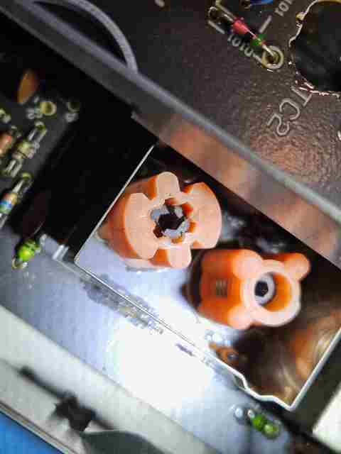

briccus2 Inserito: giovedì alle 14:49 Segnala Inserito: giovedì alle 14:49 Salve a tutti ho ritrovato questo pioneer f93 perfetto, accende e va in tutto ma riceve male ed a quanto pare ha questo componente evidenziato in foto difettato che appunto lo fa ricevere male, e' riparabile in qualche modo?
Riccardo Ottaviucci Inserita: giovedì alle 15:53 Segnala Inserita: giovedì alle 15:53 qualcuno,forzandolo con attrezzi inadatti ha rotto il nucleo di ferrite. Occorre sostituire solo quello, magari ricavandolo da una bobina simile,poi occorre ritarare il circuito. Se non hai strumenti adeguati e solo quello è stato starato allora l'orecchio può bastare
briccus2 Inserita: giovedì alle 17:30 Autore Segnala Inserita: giovedì alle 17:30 1 ora fa, Riccardo Ottaviucci ha scritto: qualcuno,forzandolo con attrezzi inadatti ha rotto il nucleo di ferrite. Occorre sostituire solo quello, magari ricavandolo da una bobina simile,poi occorre ritarare il circuito. Se non hai strumenti adeguati e solo quello è stato starato allora l'orecchio può bastare grazie hai qualche link per procurarmi qualcosa in ferrite da poter usare?
Riccardo Ottaviucci Inserita: venerdì alle 22:20 Segnala Inserita: venerdì alle 22:20 no ,ma se googli nuclei ferrite filettati li dovresti trovare,quasi sicuramente in Cina
