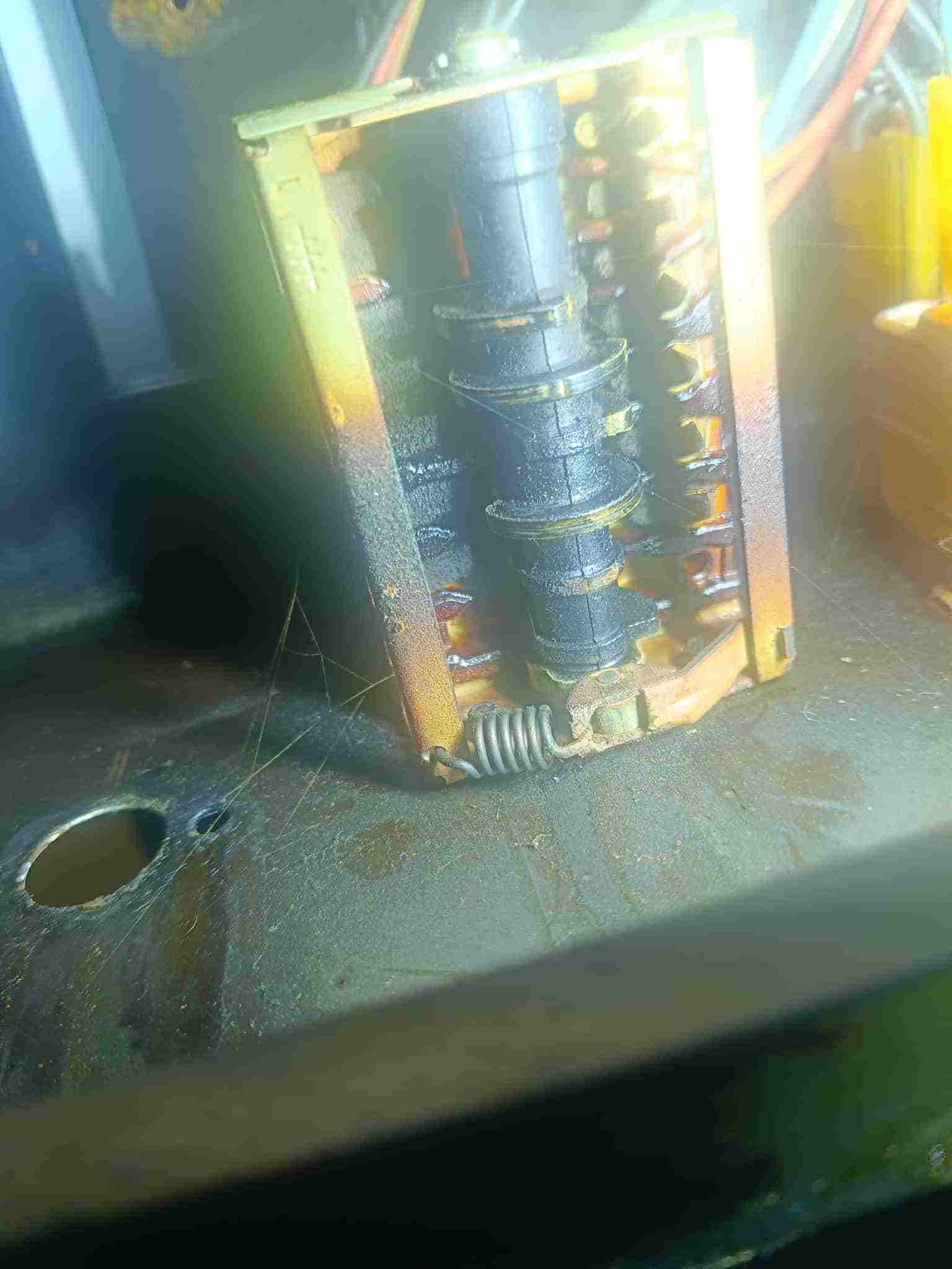

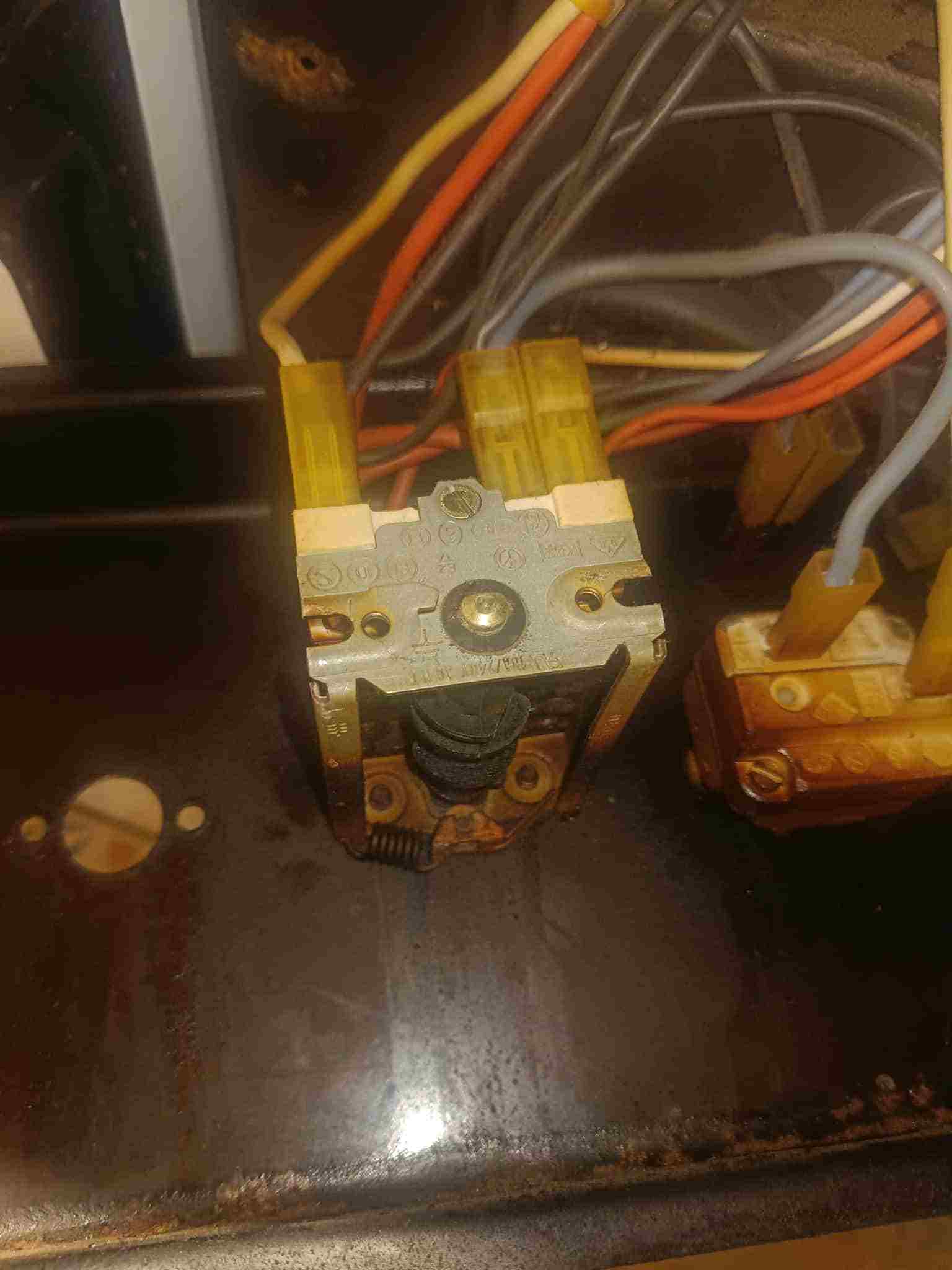

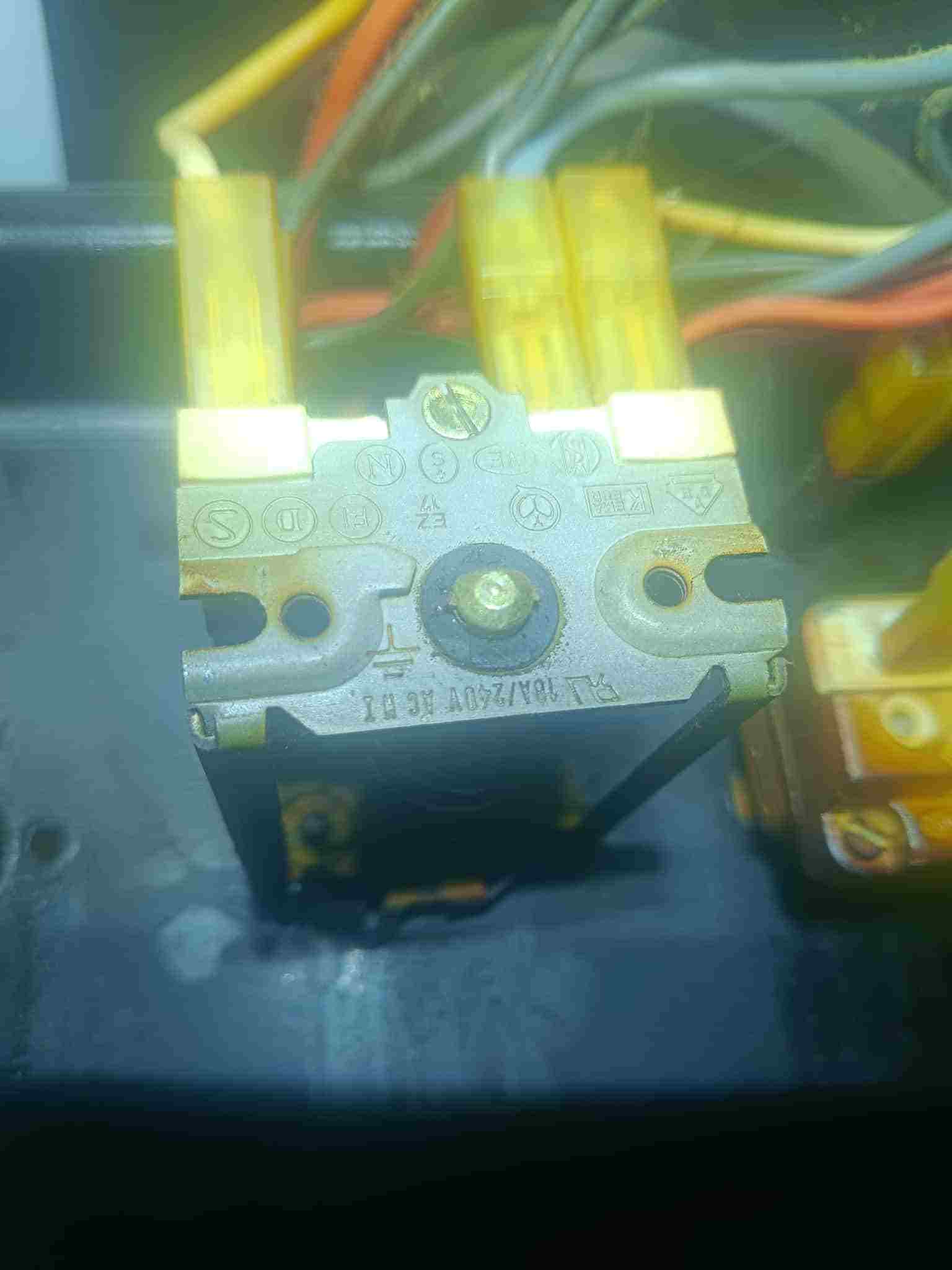

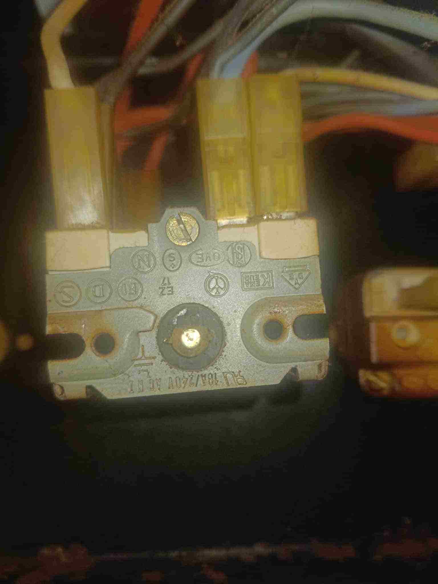

Selettore cotto/bruciato?
Ciao a tutti, il forno elettrico di casa dimostra dei problemi funzionamento.
non cuoce i cibi sotto, ho provveduto a sostituire le resistenze, senza esito positivo, oggi volevo ordinare il termostato, smontando tutto ho trovato il selettore in queste condizioni, ma sembra funzionare ancora….chi mi sa dire il modello?
Il selettore è a 5 posizioni.
il forno non ha un dello specifico, perché è stato fatto su misura.
grazie
Basta un commutatore A 5 posizioni e se pure chiudesse diversamente , si trova la posizione dei cavi , dove collegarli .
posta una foto del lato dei connettori .
 Vediamo se si trova qualcosa di simile a 5 posizioni .
Per chi legge può essere utile anche sapere :
.  Con 5 posizioni, intendi Zero +4 Funzioni, o Zero + 5 ?
..  Quale è la  sequenza delle Funzioni in senso orario ?
...  Magari anche foto della manopola con il relativo quadrante.
Consiglio di compilare una Tabella simile a questa  :
O stamparla e compilarla con altro colore  riportando le combinazioni di Contatti in ciascuna Posizione .
Buona giornata !
Hai ragione, martedì quando torno a casa, conto le posizioni. Grazie
11 ore fa, Massimo Casali ha scritto:
conto le posizioni
In pratica la Tabella  riporta la sequenza dei  rilievi  presenti sul tamburo  :
Posizione Zero = nessun rilievo, tutto Spento
Nell' esempio allegato
Posizione 1 = Luce interna
Posizione 2 = 1+ Platea + Cielo
Posizione 3 = 1 + 2+ Ventilato
Posizione 4 = 1 + Cielo + Grill
Buona notte !
