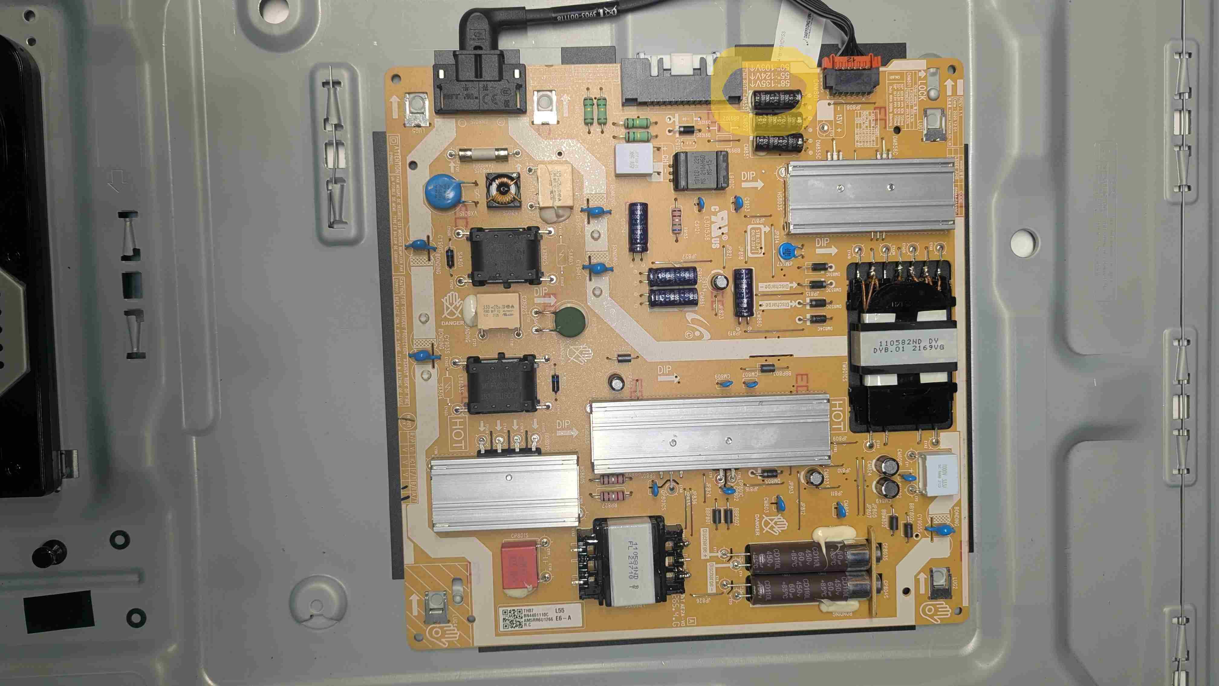

Digio87 Inserito: 13 novembre 2025 Segnala Inserito: 13 novembre 2025 Buon giorno innanzitutto mi presento , mi chiamo Fabio e sono un "vecchio" perito elettronico , diplomato ormai 20 anni fa che da allora lavora nel settore metalmeccanico su macchine cnc e si occupa di programmazione delle stesse. Mi servirebbe gentilmente del supporto. Vorrei recuperare una tv guasta che mi è stata regalata , al quale dopo diverse settimane in cui il display si vedeva per metà più scuro , successivamente si è spento del tutto . Ho aperto il retro e tolto le barre led che ho trovato bruciate , però prima di rimontarle vorrei testare la scheda di alimentazione , onde evitare di bruciare nuovamente le barre led che ho ordinato. Scollegando sia il cavo di alimentazione della main bord che il flat bianco delle due barre led , trovo le seguenti tensioni . Sul connettore di alimentazione che va alla main board trovo 13 volt , come da descrizione sulla scheda di alimentazione. (Si vede zoommando la foto sotto al connettore arancio.) Sul connettore centrale a 12 pin , ne trovo 4 con scritto V+ e 4 V- , con connettore scollegato e puntando con il tester in cc dal V+ al V- trovo 225 V , mi sembrano eccessivi , anche perchè dalla tabella a fianco dovrei trovare per una 50" 103 Volt. Non vorrei sbagliare a controllare nel punto errato della scheda di alimentazione , guardando sul web ho trovato che alcune schede di alimentazione hanno stampigliato su di essa le diciture LED+ e LED- , da usare come punti per testare l'alimentazione che arriverà ai led. L'analisi del centro riparazioni TV fatta al vecchio proprietario senza vedere la tv è che oltre alle barre led da sostituire ci sarebbe anche il filtro lgp (che sinceramente non saprei cosa sia e non mi sn informato) RIngrazio chiunque voglia aiutarmi e il Sig . Riccardo Ottaviucci per il supporto già datomi via messaggi e per avermi fatto conoscere il forum. Buona serata
Cristiano Casagrande Inserita: 13 novembre 2025 Segnala Inserita: 13 novembre 2025 Ciao, a vuoto è normale, sostituisci le barre LED senza preoccuparti dell'alimentatore che funziona, le barre si bruciano perchè si interrompono i led, quasi mai per guasti all'alimentatore.
mistertv Inserita: 14 novembre 2025 Segnala Inserita: 14 novembre 2025 Il filtro LGP è il pannello diffusore delle luci emesse dai led. Sovente la plastica si bruciacchia per il calore dei led nella parte in cui essi sfiorano il diffusore. Non so se hanno diagnosticato la sostituzione in seguito a dichiarazioni del proprietario circa eventuali macchie comparse prima dello spegnimento perchè a volte in laboratorio ti ritrovi queste sorprese allo smontaggio per la sostituzione delle barre. Quel pannello non lo troverai in commercio; lo possono reperire i riparatori tramite aziende che non vendono ai privati. Eventualmente il diffusore si può cercare di recuperare con carta vetrata fine per eliminare zone non esageratamente bruciacchiate. Prima di acquistare le barre spannella e verifica, poi decidi.
Digio87 Inserita: 21 novembre 2025 Autore Segnala Inserita: 21 novembre 2025 Rieccomi , ho sostituito le barre led , e ora si accendono. Rimonto il televisore lo accendo , sento il suono di avvio ma il monitor sembra "crepato " , posso aver montato male qualcosa io , o durante le opere di smontaggio e rimontaggio ho rotto il monitor ? 😔 Sotto vedo le tracce delle icone di avvio televisore , la parte alta è completamente nera , la parte bassa invece come da foto .... consigli o suggerimenti ?? grazie mille a tutti
Riccardo Ottaviucci Inserita: 21 novembre 2025 Segnala Inserita: 21 novembre 2025 1 ora fa, Digio87 ha scritto: posso aver montato male qualcosa io , o durante le opere di smontaggio e rimontaggio ho rotto il monitor ? la seconda che hai detto. Se può consolarti proprio l'altro ieri ho rotto il vetro di un 49" curved nell'ultimo tratto di smontaggio cornice. Sto ancora al 3° calendario 😡😡
Digio87 Inserita: 21 novembre 2025 Autore Segnala Inserita: 21 novembre 2025 Che nervoso .............................................. Va be era destinata alla discarica ma mi sarebbe piaciuto rianimarla.. anche x soddisfazione personale......
Riccardo Ottaviucci Inserita: 22 novembre 2025 Segnala Inserita: 22 novembre 2025 22 ore fa, Digio87 ha scritto: Che nervoso ............................................. a chi lo dici
mistertv Inserita: 24 novembre 2025 Segnala Inserita: 24 novembre 2025 Quote Va be era destinata alla discarica ma mi sarebbe piaciuto rianimarla.. anche x soddisfazione personale Continuate cosi e la Tari va alle stelle per quanti rifiuti produciamo in surplus, anche quest'anno ennesimo adeguamento per lo smaltimento dei troppi rifiuti. Io sono d'accordo a farsi i lavori in autonomia quando si è in grado ma quando c'è bisogno di andare dal tecnico si deve farlo, anche solo per regalarlo e farlo rivendere come rigenerato e non auto aumentarsi la tassazione sui rifiuti.
