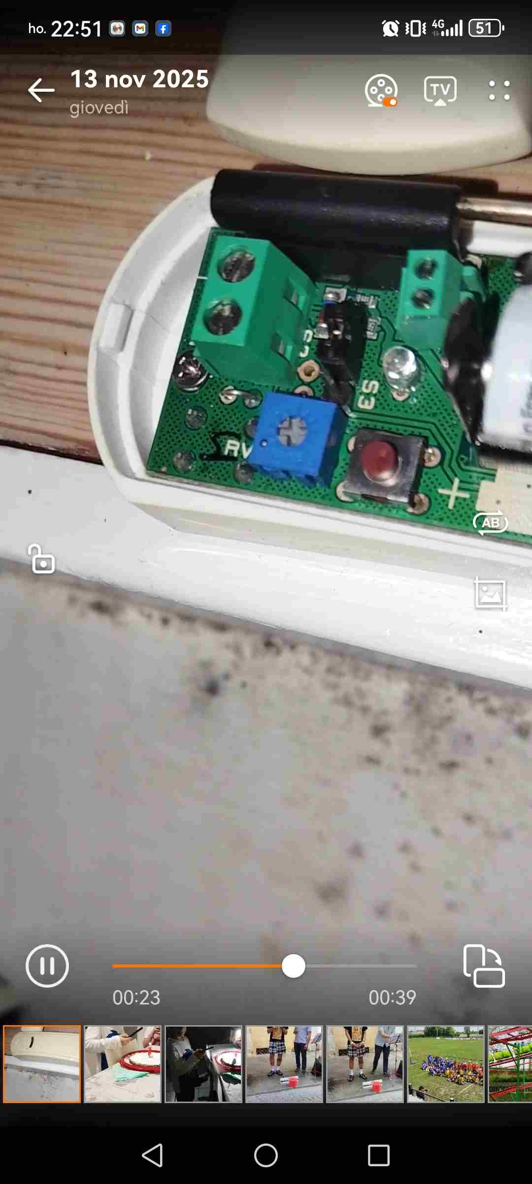

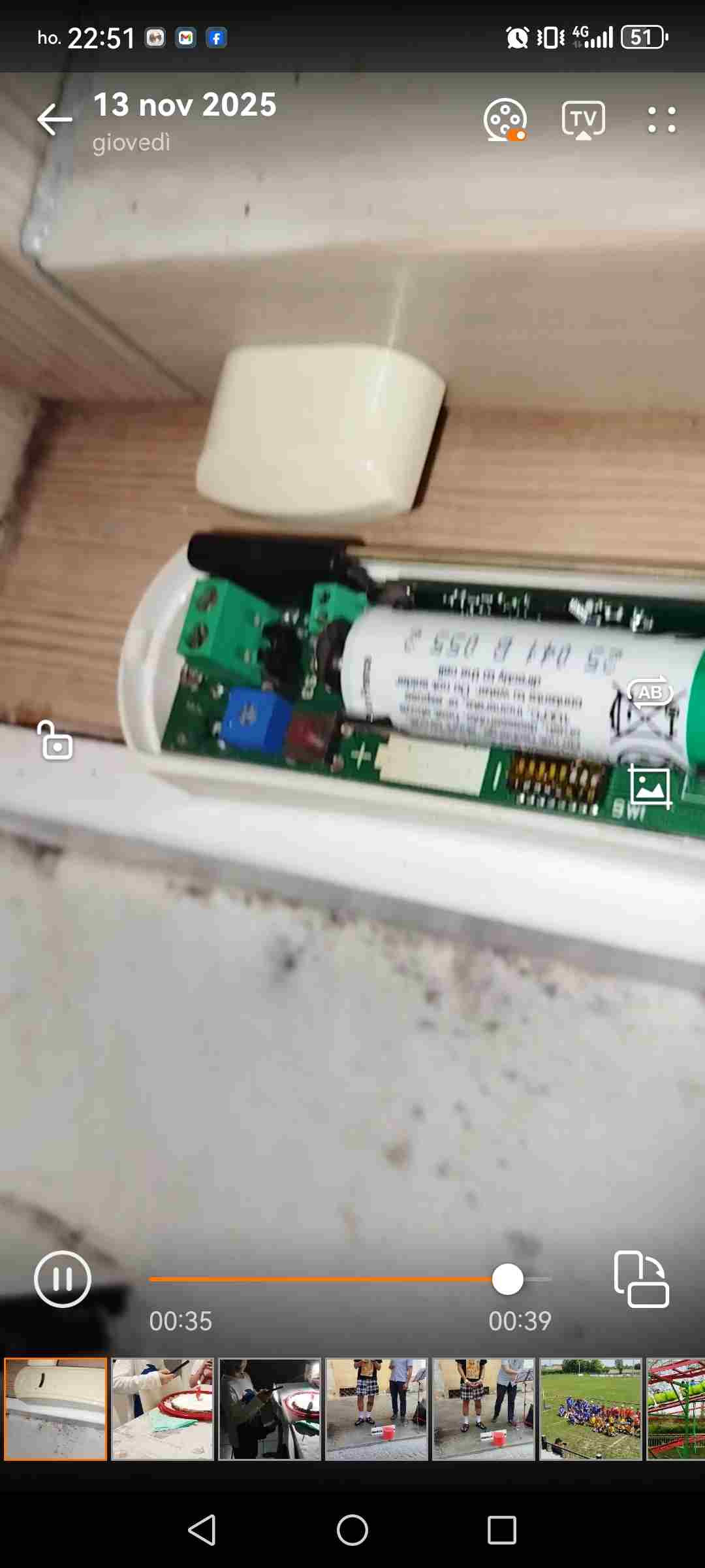

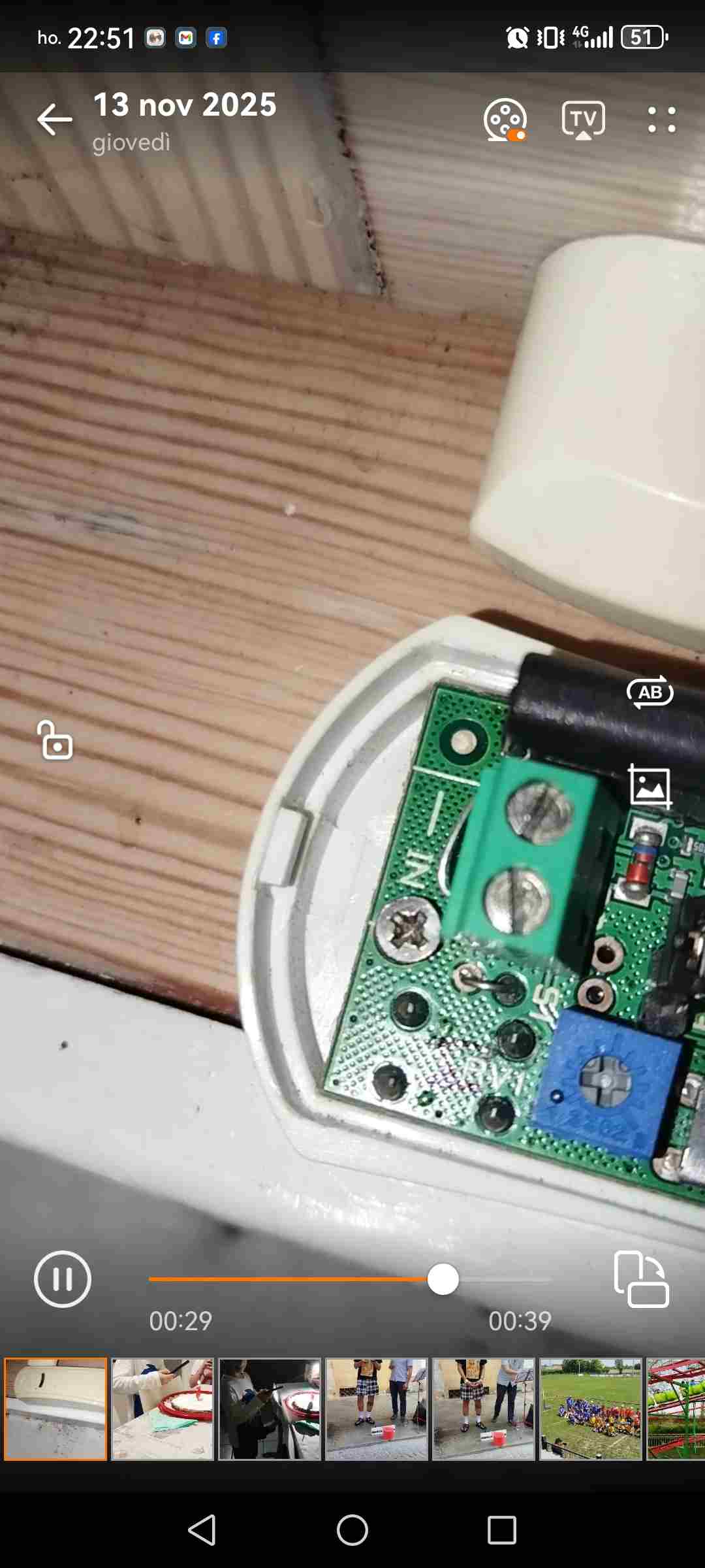

tamper avs wic2 ws plus
Buonasera,
Ho un problema di questo  tipo, sono andato per cambiare la batteria 3,6 volt dal sensore ma una volta cambiata e richiuso, nell'attivare l'allarme continua a darmi errore "Tamper" e partono le chiamate...non capisco perché?... in cosa sbaglio?
Verifica la presenza della molla sul coperchio del contenitore, deve andare a schiacciare il pulsantino rosso che puoi vedere anche nella foto
8 ore fa, Daimatto ha scritto:
Verifica la presenza della molla sul coperchio del contenitore, deve andare a schiacciare il pulsantino rosso che puoi vedere anche nella foto
Grazie ma non c'è mai stata una molla...se guardo anche lo "spaccato"  sul manuale, non è indicata alcuna molla
Il 14/11/2025 alle 17:40 , Adriano87 ha scritto:
Grazie ma non c'è mai stata una molla...se guardo anche lo "spaccato"  sul manuale, non è indicata alcuna molla
E' passato qualche anno, ma sono sicurissimo che c'era una piccola molla di circa 1 cm che andava ad agire sul pulsantino del tamper, probabilmente era un modello vecchio;
non so se hai risolto l'anomalia,ma a me si presentava lo stesso difetto, prova a tenere premuto il pulsantino con le dita e vedere se la segnalazione di manomissione sparisce...
