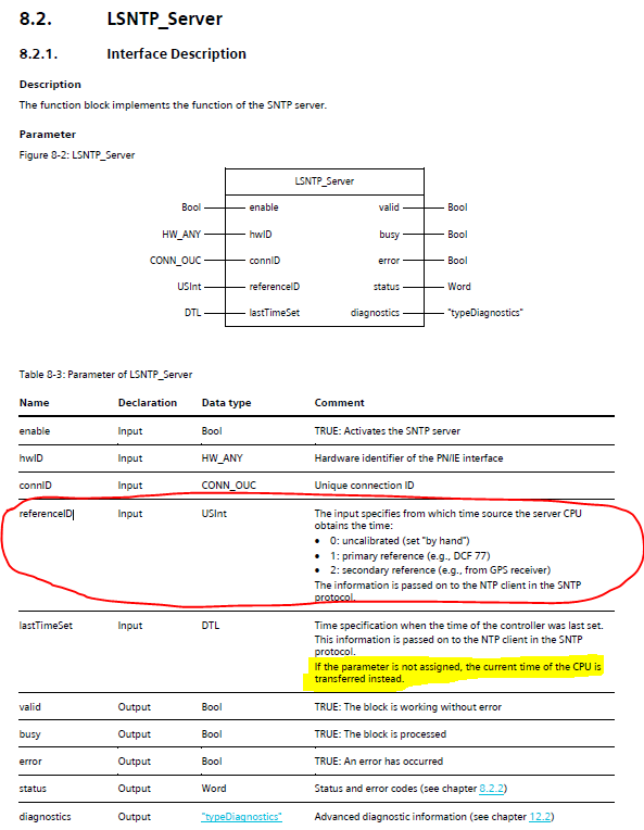

aude Inserito: 14 novembre 2025 Segnala Inserito: 14 novembre 2025 Buon giorno sto iniziando ad utilizzare i pannelli Unified, non sono riuscito a trovare un modo per sincronizzare l'ora del pannello a quella del PLC. Leggendo in varie documentazioni si parla di utilizzare un server NTP, eventualmente impostando il PLC come server NTP. Non l'ho mai fato, proverò. Ci sono altre strade? Grazie
acquaman Inserita: 14 novembre 2025 Segnala Inserita: 14 novembre 2025 In questo post ne avevamo parlato
aude Inserita: 14 novembre 2025 Autore Segnala Inserita: 14 novembre 2025 Grazie per le info, in effetti avevo visto anch'io il blocco sulle "Libraries for Communication for SIMATIC Controllers". Una domanda, cha valore imposti imposti sul parametro "referenceID" ? Grazie Giovanni
Mattia Spoldi Inserita: 14 novembre 2025 Segnala Inserita: 14 novembre 2025 4 ore fa, aude ha scritto: Grazie per le info, in effetti avevo visto anch'io il blocco sulle "Libraries for Communication for SIMATIC Controllers". Una domanda, cha valore imposti imposti sul parametro "referenceID" ? Grazie Giovanni dipende da come assegni l'orario alla cpu, se ti appoggi a servizi esterni, quali gps o radio usi 1 o 2, se l'orario della cpu lo assegni tu o lo fai recuperare da un server ntp esterno metti 0
aude Inserita: 17 novembre 2025 Autore Segnala Inserita: 17 novembre 2025 Il 14/11/2025 alle 19:22 , Mattia Spoldi ha scritto: dipende da come assegni l'orario alla cpu, se ti appoggi a servizi esterni, quali gps o radio usi 1 o 2, se l'orario della cpu lo assegni tu o lo fai recuperare da un server ntp esterno metti 0 Grazie. Proverò.
