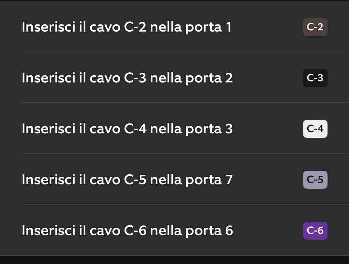

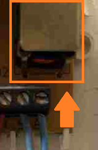

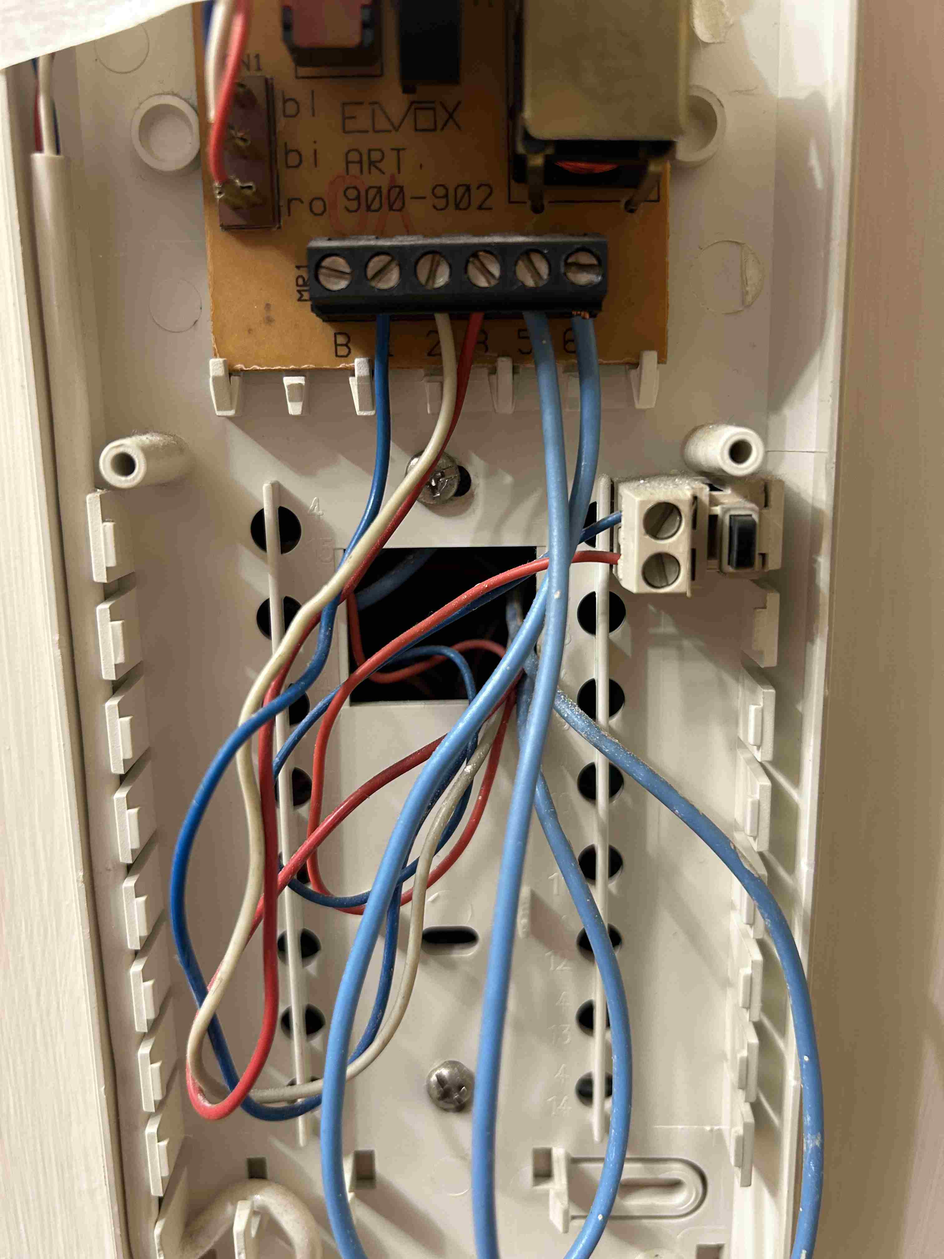

Leoleo97 Inserito: 14 novembre 2025 Segnala Inserito: 14 novembre 2025 Buongiorno a tutti, ho un citofono Elvox ART 900-902 con ronzatore sopra alla porta di ingresso. Vi allego il cablaggio preesistente e le istruzioni di Ring. Seguendo il cablaggio dell’app, non riesco a superare nessuna fase dei test. L’assistenza mi ha detto: “potrebbe essere necessario mettere a terra il pulsante di sblocco: individuare la porta sopra dove è attualmente inserito C5 e inserire C1 in questa porta”. Premetto che purtroppo non sono ferrato in materia. Io ho collegato quindi C1 insieme a C5 nella porta 7 ma facendo così il ring non andava neanche in modalità test, arrivavano notifiche fantasma e non funzionava più l’apriporta. Quindi sono tornato alla configurazione di prima per almeno avere il citofono funzionante. Riuscite a dirmi se c’è un modo per farlo funzionare? L’assistenza mi ha detto che avendo il ronzatore esterno dovrei fare un collegamento visibile tra ring e ronzatore ma non c’è un modo di fare tutto internamente al citofono? Vi ringrazio
Ggiovanni Inserita: 15 novembre 2025 Segnala Inserita: 15 novembre 2025 Manca C-1 nel morsetto 5 e forse un altro cavo per l'apertura. Sicuro che il campanello sopra la porta suoni con il citofono? Quel modello ha un ronzatore integrato.
Leoleo97 Inserita: 15 novembre 2025 Autore Segnala Inserita: 15 novembre 2025 4 ore fa, Ggiovanni ha scritto: Manca C-1 nel morsetto 5 e forse un altro cavo per l'apertura. Sicuro che il campanello sopra la porta suoni con il citofono? Quel modello ha un ronzatore integrato. Ciao Giovanni, grazie per la risposta. Non ricordo se avevo già provato a mettere C1 nel 5, ma dopo ci riprovo. Si, purtroppo sono sicuro che il campanello suona sopra la porta.
Ggiovanni Inserita: 15 novembre 2025 Segnala Inserita: 15 novembre 2025 5 hours ago, Leoleo97 said: purtroppo sono sicuro che il campanello suona sopra la porta. Suona solo quello o anche il ronzatore del citofono? Te lo chiedo perché mi sembra strano che siano collegati i morsetti 5 e 6 che sono quelli del ronzatore e poi questo non suoni Comunque se suona SOLO il campanello sulla porta, devi verificare che sia un campanello a 12v e poi dovrai per forza di cose portare dei cavi da li al ring altrimenti questo non rileverà la chiamata
Leoleo97 Inserita: 16 novembre 2025 Autore Segnala Inserita: 16 novembre 2025 Il 15/11/2025 alle 13:18 , Ggiovanni ha scritto: Suona solo quello o anche il ronzatore del citofono? Te lo chiedo perché mi sembra strano che siano collegati i morsetti 5 e 6 che sono quelli del ronzatore e poi questo non suoni Comunque se suona SOLO il campanello sulla porta, devi verificare che sia un campanello a 12v e poi dovrai per forza di cose portare dei cavi da li al ring altrimenti questo non rileverà la chiamata Io nel citofono non vedo nessun ronzatore e il suono lo sento provenire solo da sopra alla porta. Ho provato con C1 nel 5 ma nulla da fare... Forse il 5 e il 6 sono del ronzatore sopra alla porta e quindi una soluzione c'è?
Leoleo97 Inserita: 16 novembre 2025 Autore Segnala Inserita: 16 novembre 2025 Il 15/11/2025 alle 13:18 , Ggiovanni ha scritto: Te lo chiedo perché mi sembra strano che siano collegati i morsetti 5 e 6 che sono quelli del ronzatore e poi questo non suoni Infatti ho visto che la porta 6 è la chiamata. Nella foto del citofono che ho allegato si vede che non c'è il ronzatore. Ma allora quei due cavi grossi blu nel 5 e 6 cosa sono secondo te?
Ggiovanni Inserita: 16 novembre 2025 Segnala Inserita: 16 novembre 2025 3 hours ago, Leoleo97 said: Nella foto del citofono che ho allegato si vede che non c'è il ronzatore. Ma come no, è proprio sopra i morsetti: Oppure c'è qualche altro componente camuffato da ronzatore 😆 3 hours ago, Leoleo97 said: Ma allora quei due cavi grossi blu nel 5 e 6 cosa sono secondo te? Il ronzatore! Arrivano 12v ac sui due cavi blu quando suonano da giù?
Ggiovanni Inserita: 16 novembre 2025 Segnala Inserita: 16 novembre 2025 (modificato) 4 hours ago, Leoleo97 said: il suono lo sento provenire solo da sopra alla porta Se il suono arriva da li, non c'è dubbio che li arrivi il segnale che serve al ring (da verificare se è a 12v). Cerca di capire intanto se i 12v arrivano anche al ronzatore del citofono in modo da collegare il ring direttamente li: 45 minutes ago, Ggiovanni said: Arrivano 12v ac sui due cavi blu quando suonano da giù? Altrimenti dovrai trovare il modo di portare il segnale fino a dentro il citofono. 4 hours ago, Leoleo97 said: Ho provato con C1 nel 5 ma nulla da fare... Dentro C-1 ci va il negativo della chiamata ma prima dobbiamo capire se questo arriva al citofono (e soprattutto se ci arriva il segnale di chiamata!) Modificato: 16 novembre 2025 da Ggiovanni
Leoleo97 Inserita: 16 novembre 2025 Autore Segnala Inserita: 16 novembre 2025 1 ora fa, Ggiovanni ha scritto: Ma come no, è proprio sopra i morsetti: Oppure c'è qualche altro componente camuffato da ronzatore 😆 Il ronzatore! Arrivano 12v ac sui due cavi blu quando suonano da giù? 🤦♂️ Come non detto 😅 Proverò a fare questo test. Posso anche mettere un dito sulla lamella quando suonano per sentire se vibra per un ulteriore test? (L'ho letto in un altro post) Però se funzionasse questo ronzatore interno, il Ring dovrebbe funzionare credo...forse è rotto o l'hanno bypassato per far suonare solo quello sulla porta...
Ggiovanni Inserita: 17 novembre 2025 Segnala Inserita: 17 novembre 2025 Il ronzatore potrebbe essere stato manimesso, rotto o la chiamata potrebbe essere di altro tipo (non ci hai ancora detto nulla sulla suoneria sopra la porta). Se hai un multimetro, misura la tensione ai capi dei cavi blu, poi ragioniamo sul resto
