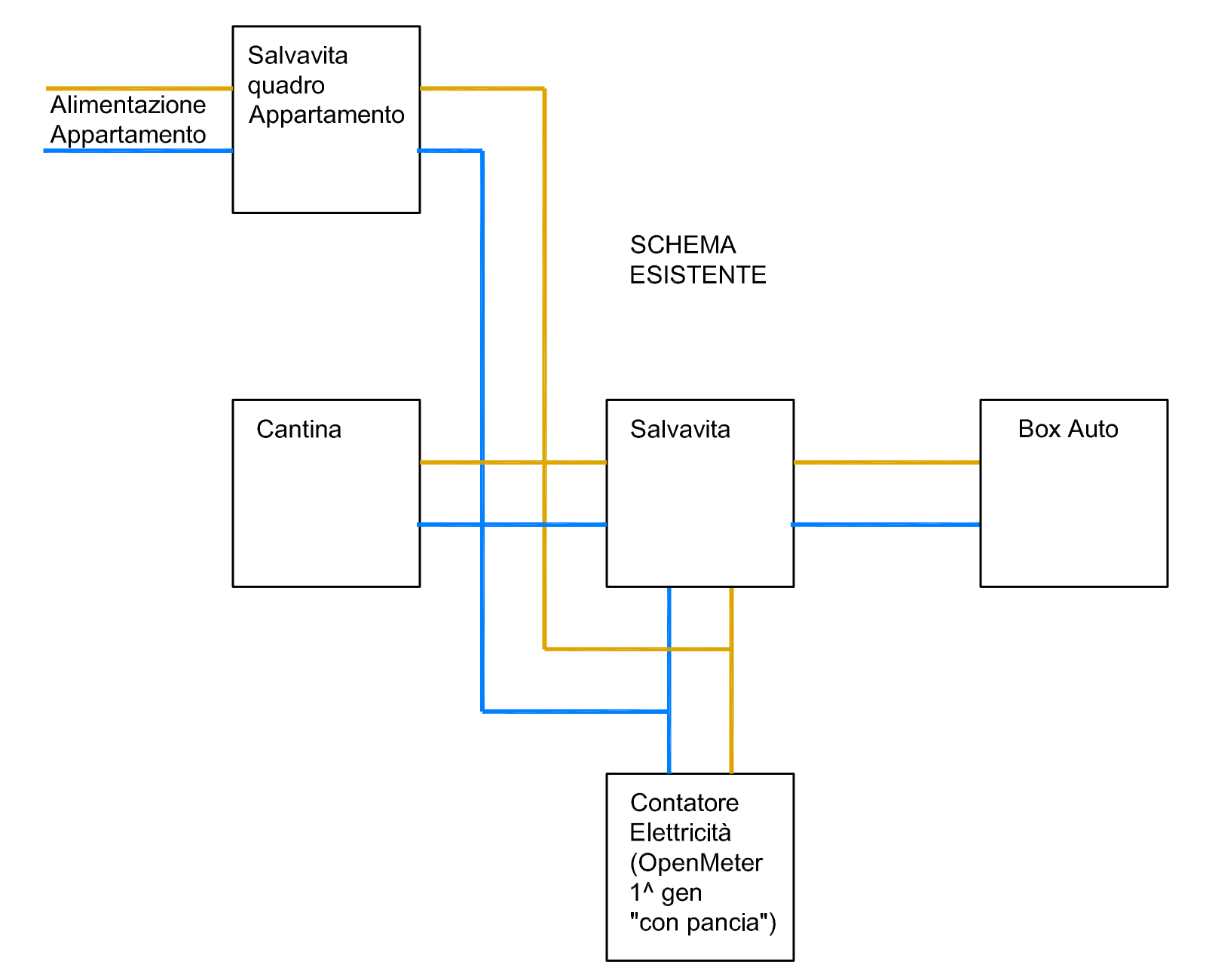

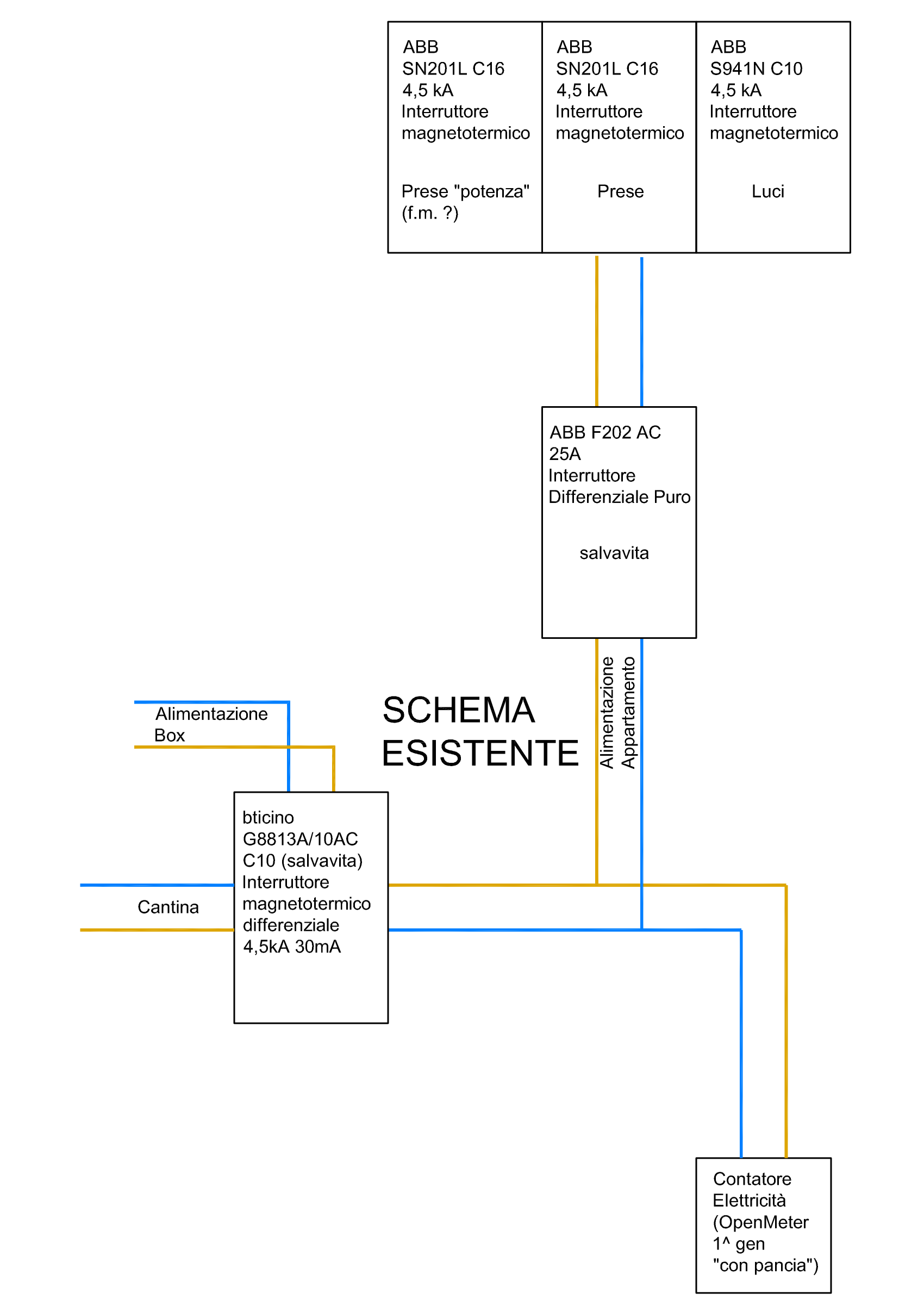

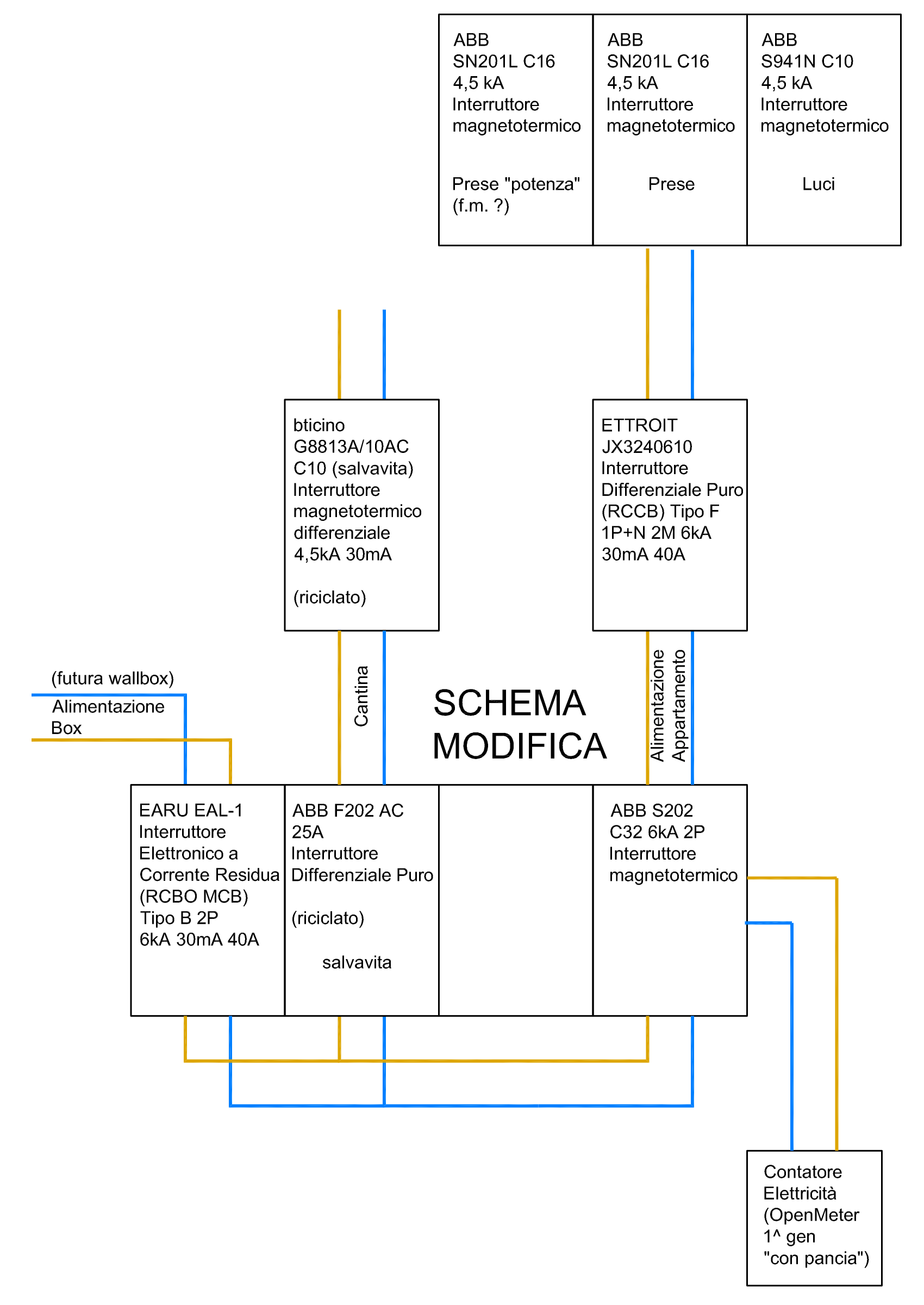

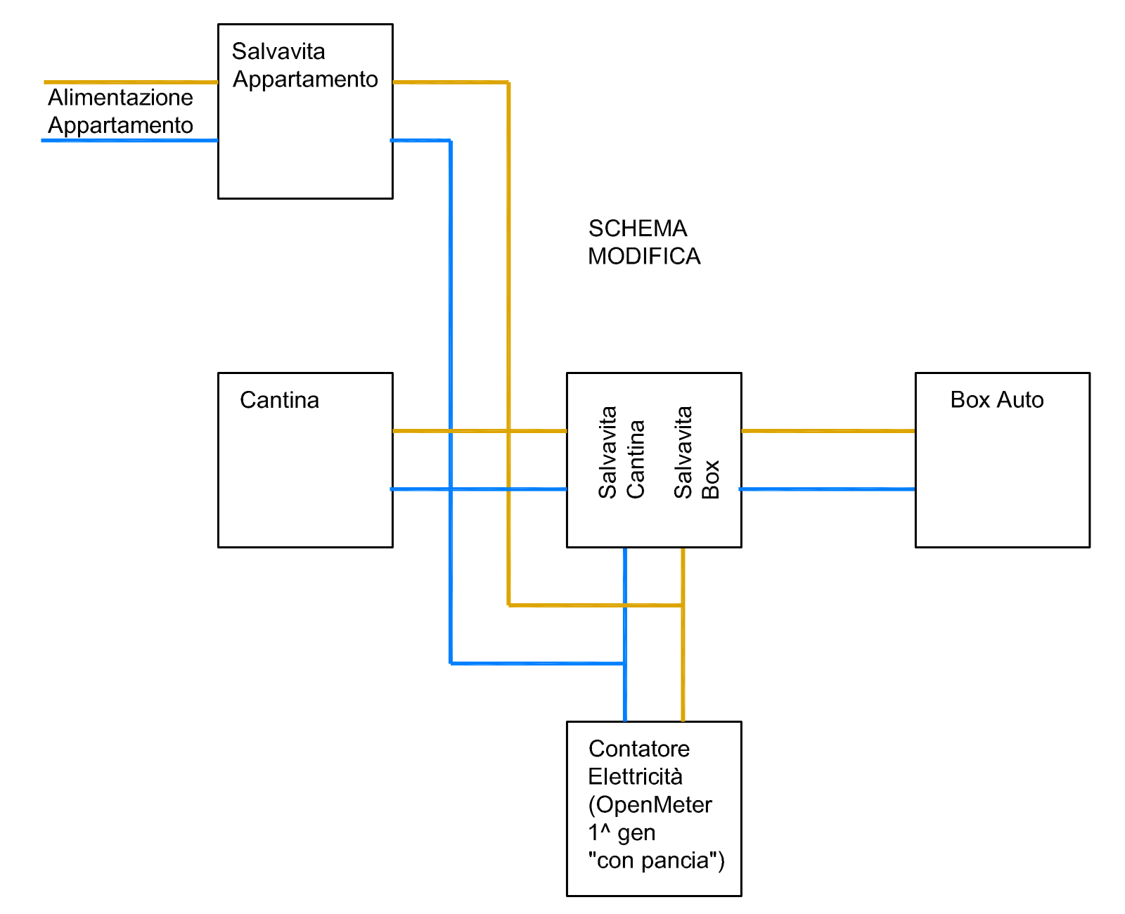

Modifica collegamenti in quadro di derivazione e predisposizione linea box esistente per futura wallbox
Buongiorno a tutti.
Ovviamente non sono un elettricista. L'impianto elettrico di un vecchio appartamento anni 1970 è stato aggiornato fine anni '90/inizio 2000 tirando nuovi conduttori moderni e sostituendo frutti, interruttori, aggiungendo differeanziali, magnetotermici, ecc., tutto collegato a terra.
Ai tempi c'era il classico quadro principale grigio con interruttori rosso e nero.
Posto lo schema di come la mia cantina e il box sono collegati ora al salvavita nel locale contatori del condominio.
Aggiungo una ipotetica modifica che un elettricista potrebbe fare per dividere la protezione differenziale box/cantina in solo box e solo cantina, tirando nelle canaline interrate dei nuovi conduttori tripolari da 6mmq verso il box per una futura wallbox.
Vorrei pareri sulla bontà / correttezza della suddivisione (ignrat pure la marca degli interruttori indicati nelle figure).
Grazie a tutti per l'attenzione. Ogni suggerimento è ben accetto.
Schema derivazioni (esistente).png
Dettaglio derivazioni (esistente).png
Schema derivazioni (modifica).png
Dettaglio derivazioni (modifica).png
