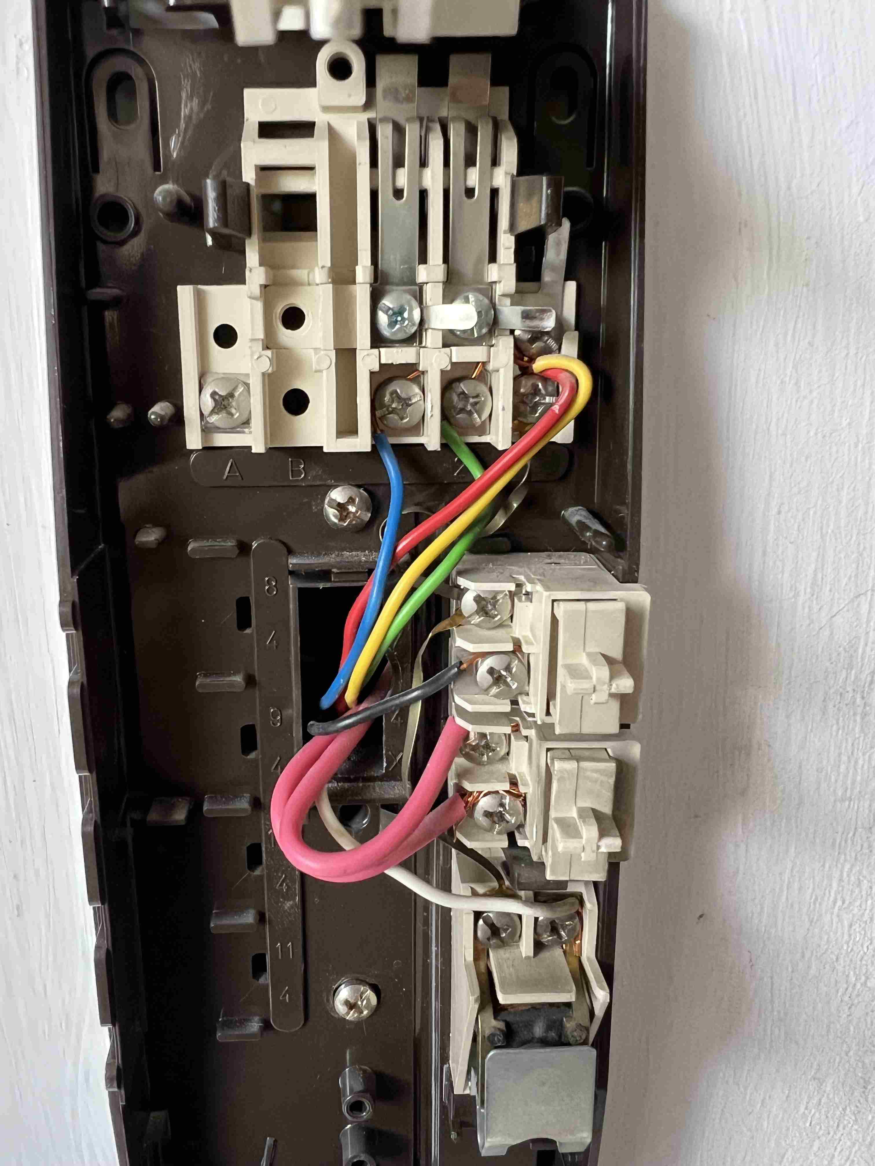

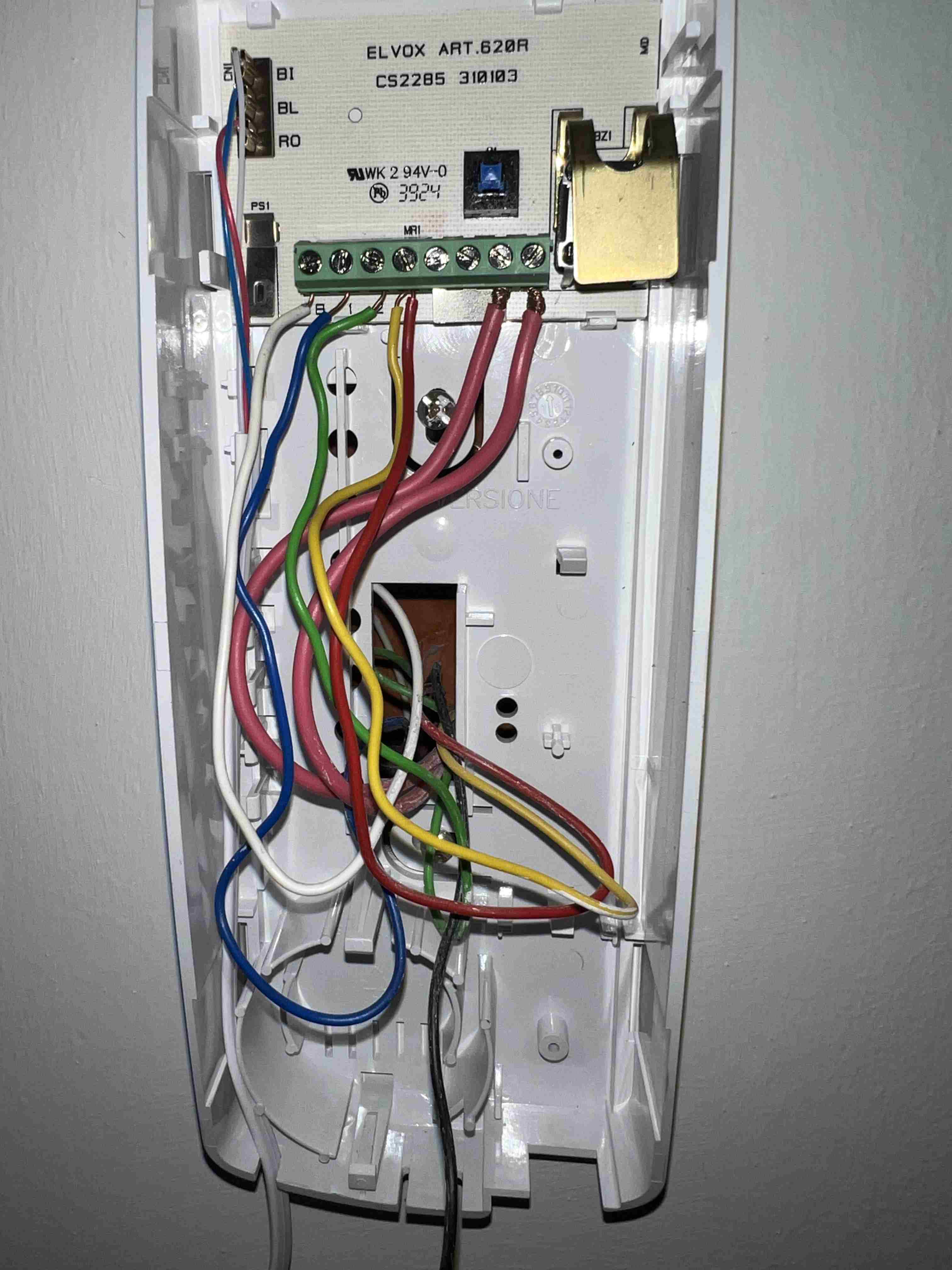

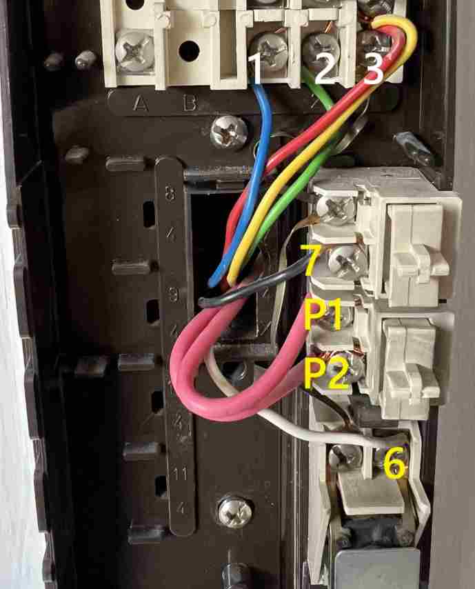

NicoAvanz Inserito: 14 novembre 2025 Segnala Inserito: 14 novembre 2025 Buonasera, vi chiedo aiuto in merito alla sostituzione di un vecchio citofono elvox con il modello 620R. Come vedete in foto ho fatto i vari collegamenti e il ponticello tra 4-5-6. Funziona tutto tranne che il ronzatore. Grazie in anticipo
ROBY 73 Inserita: 14 novembre 2025 Segnala Inserita: 14 novembre 2025 Ciao NicoAvanz, 2 ore fa, NicoAvanz ha scritto: vi chiedo aiuto in merito alla sostituzione di un vecchio citofono elvox con il modello 620R...... In bianco e in giallo i morsetti del nuovo 620R 2 ore fa, NicoAvanz ha scritto: Come vedete in foto ho fatto i vari collegamenti e il ponticello tra 4-5-6. Dove hai visto che va fatto il ponte tra 4-5-6? https://www.vimar.com/irj/go/km/docs/z_catalogo/DOCUMENT/49400869B0_02_620R.97213.pdf Naturalmente sposta il ponte appunto tra 3-4-5 (NON 4-5-6) e poi se ti serve ancora il pulsante con i fili rosa che presumo facciano l'accensione delle luci scale (sperando che adesso con questi collegamenti tu non abbia fatto danni se entra la tensione a 230V), ti servirà un pulsante supplementare art. 6152 che viene venduto in confezioni da 8 pezzi, anche se più di qualcuno li vende anche singolarmente e ho nominato P1-P2.
NicoAvanz Inserita: 15 novembre 2025 Autore Segnala Inserita: 15 novembre 2025 Grazie mille per la risposta. I due fili rosa sono a 12V e servono per l’apertura del cancelletto elettrico che è l’unico cancello rimasto siccome prima che acquistassi la casa c’era un altro cancello elettrico. C’è sicuramente qualche filo in più che ora non serve, l’unica cosa appunto è il ronzatore che non funziona quando viene effettuata la chiamata. Date queste considerazioni devo comunque spostare il ponte? Il vecchio ronzatore aveva un ponte alla porta 3 e un altro polo al filo bianco, come replico lo stesso cablaggio ? Grazie ancora e buona giornata !
ROBY 73 Inserita: 15 novembre 2025 Segnala Inserita: 15 novembre 2025 9 ore fa, NicoAvanz ha scritto: Date queste considerazioni devo comunque spostare il ponte? Certo che sì! 9 ore fa, NicoAvanz ha scritto: come replico lo stesso cablaggio ? Esattamente come ti ho indicato nella foto. 9 ore fa, NicoAvanz ha scritto: I due fili rosa sono a 12V e servono per l’apertura del cancelletto elettrico che è l’unico cancello rimasto siccome prima che acquistassi la casa c’era un altro cancello elettrico. Ok, se lo vuoi ancora, allora sai cosa fare
NicoAvanz Inserita: 15 novembre 2025 Autore Segnala Inserita: 15 novembre 2025 1 hour ago, ROBY 73 said: Certo che sì! Esattamente come ti ho indicato nella foto. Ok, se lo vuoi ancora, allora sai cosa fare Facendo così (con il 6152) perderei però l’uso del tasto principale siccome devo comandare un solo cancello. C’è modo magari con un relè per poter sfruttare il tasto principale ? Grazie ancora del supporto
