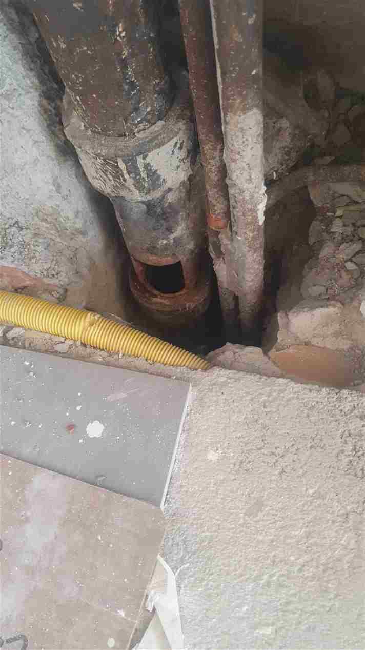

vince59 Inserito: 14 novembre 2025 Segnala Inserito: 14 novembre 2025 (modificato) Buonasera, come da titolo. Mi trovo a dover innestare un tubo di scarico (cucina) su un tubo in ghisa sul quale è stato praticato un foro. In allegato la foto. Non si vede il tubo in plastica perchè è sotto la mattonella. Ho visto che ci sono delle braghe che abbracciano parzialmente il discendente in ghisa ma non so che collante/prodotto utlizzare per la tenuta. Non si tratta di pressione forte ma di uno scarico lavello più lavastoviglie. Cosa mi suggerite? Modificato: 14 novembre 2025 da vince59
robertice Inserita: 15 novembre 2025 Segnala Inserita: 15 novembre 2025 (modificato) La soluzione più funzionale.....se non l'unica... è togliere il pezzo di colonna bucato, mettere una braga e ricollegare la colonna superiore con uno scorrevole Il problema non è il tubo che innesti, ma come stagnare quello che scende da sopra Modificato: 15 novembre 2025 da robertice
