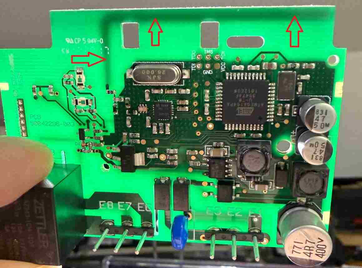

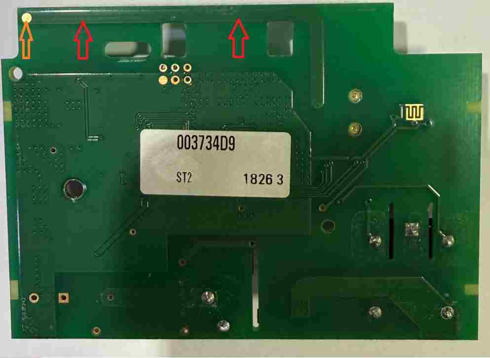

Simone Baldini Inserito: 15 novembre 2025 Segnala Inserito: 15 novembre 2025 (modificato) Ciao, vorrei capire se fosse possibile montare un'antenna esterna per questo ricevitore radio. Allego le foto della PCB dove penso che l'antenna sia quella pista dell'integrato. Dalle specifiche l'intervallo di lavoro va da 868.0 a 868.6 MHz. Dietro si vede anche un punto (freccia arancione) dove la pista non è protetta, li potrei saldarci qualcosa. Cosa mi dite? Modificato: 15 novembre 2025 da Simone Baldini
ALLUMY Inserita: 15 novembre 2025 Segnala Inserita: 15 novembre 2025 Dovresti staccare la resistenza smd da 0ohm, in modo da scollegare l' antenna su PCB, e partire da lì con un cavo coassiale fino all' antenna esterna. La calza del cavo ovviamente va collegata al gnd della scheda. N.B.: non so se l'ic ne è già provvisto, ma ci vorrebbe anche una protezione per il suo ingresso RF, contro scariche elettrostatiche, segnali troppo forti ecc..
Domenico Maschio Inserita: 15 novembre 2025 Segnala Inserita: 15 novembre 2025 ma il punto deve c'è la freccia arancione è la fine dell'antenna , l'inizio è dall'altra parte ,dove si collega alla resistenza smd
