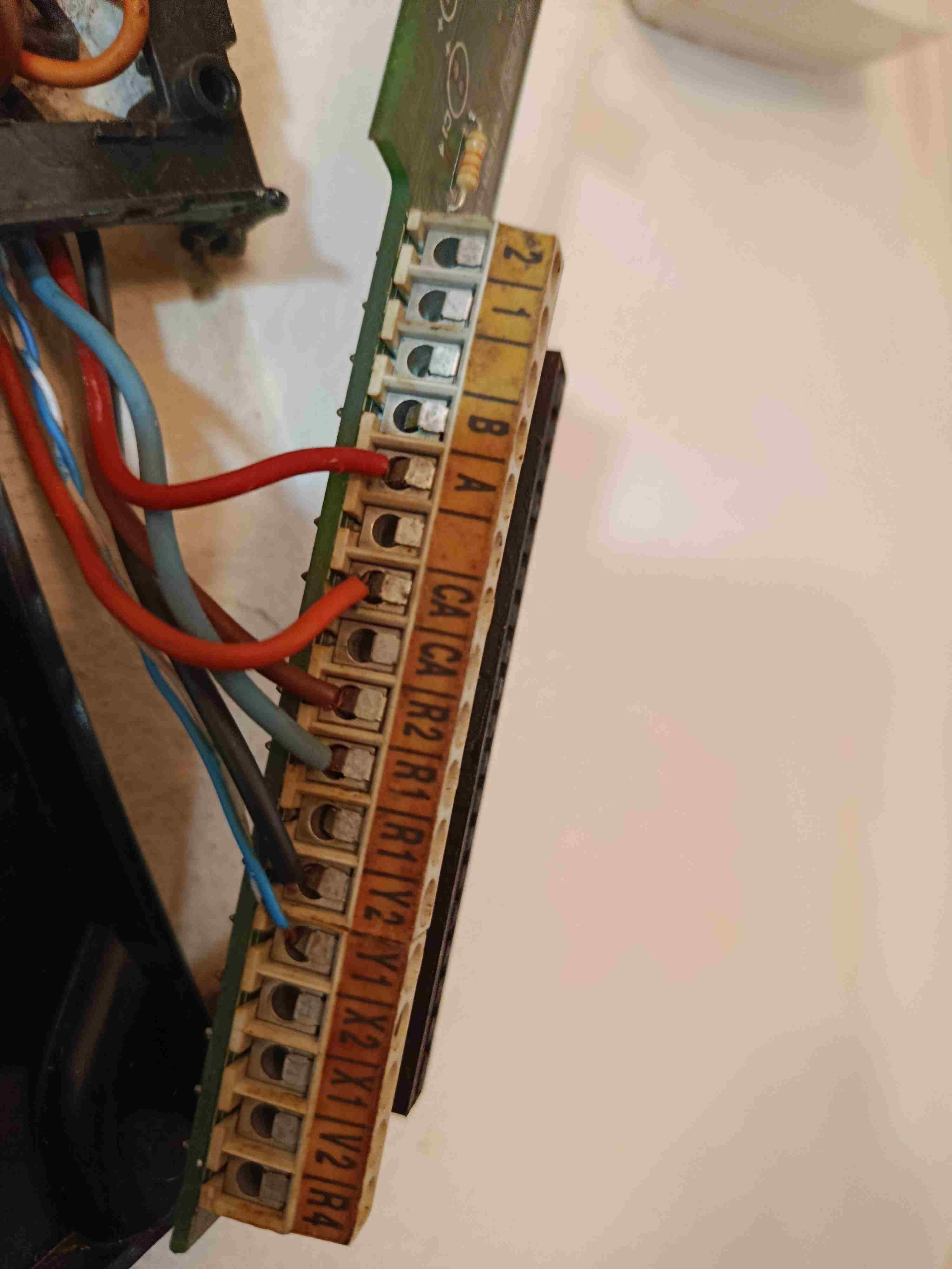

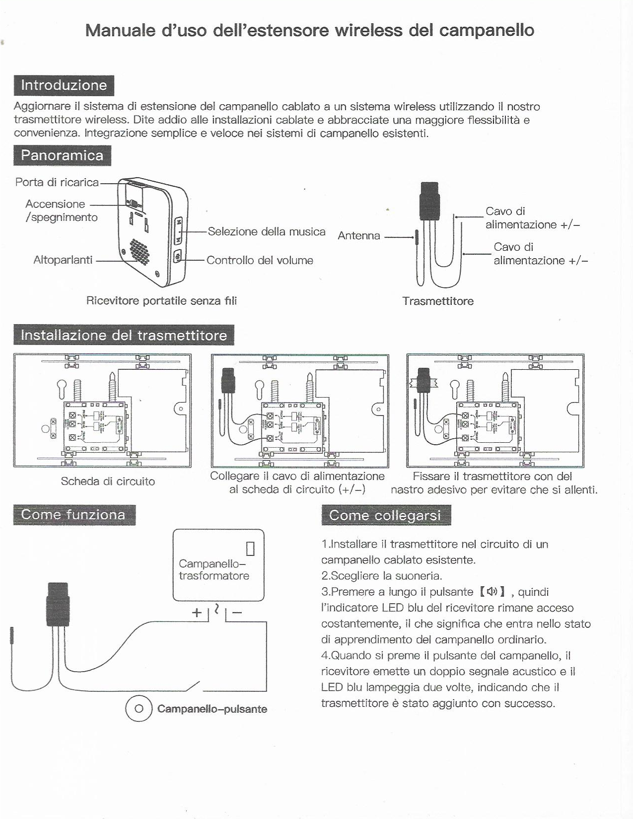

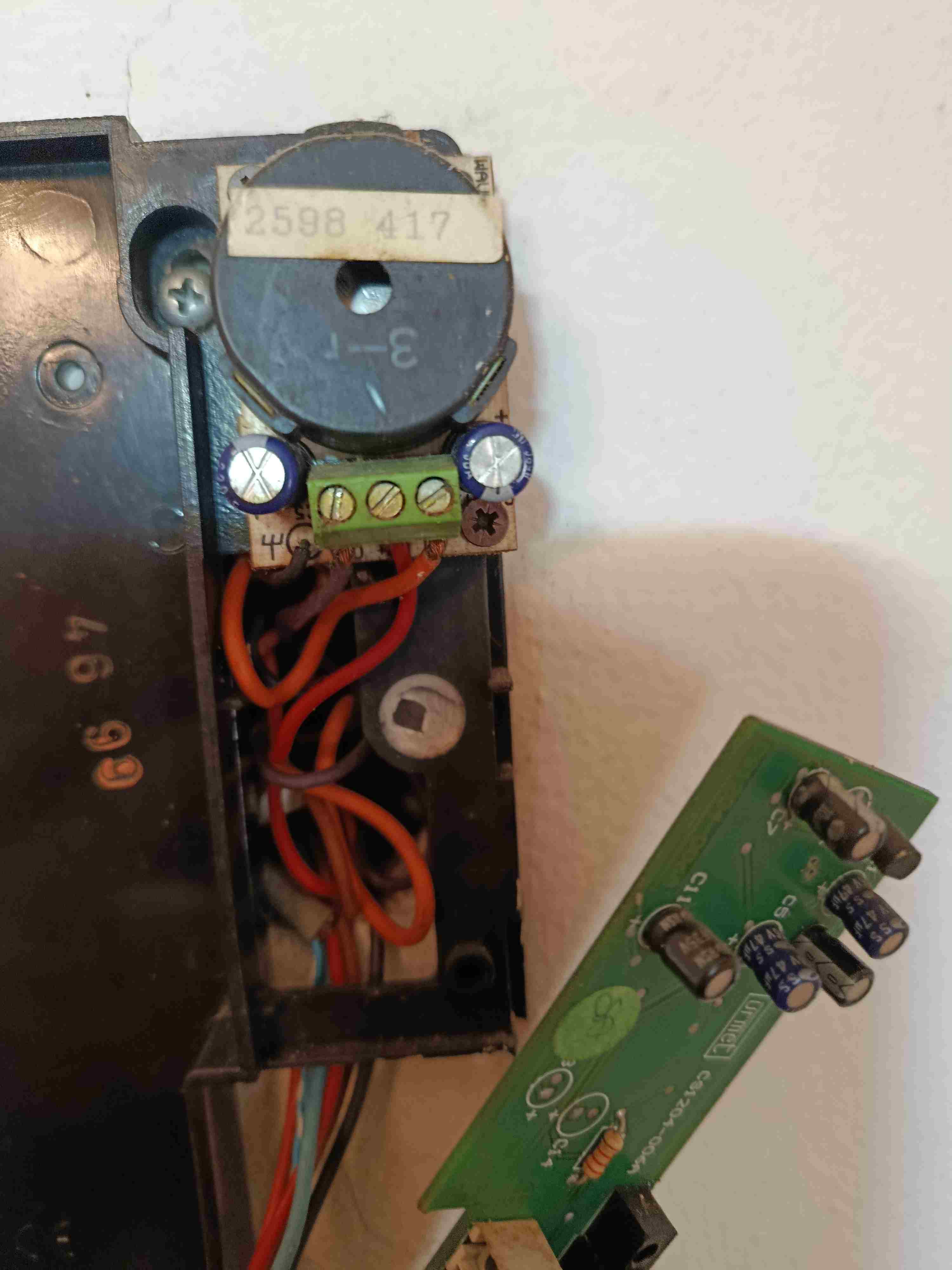

quinto giampiero Inserito: 15 novembre 2025 Segnala Inserito: 15 novembre 2025 Buona sera, ho comprato su Amazon un oggetto chiamato SingCall che dovrebbe in teoria convertire il segnale elettrico del campanello da cablato in Wifi attraverso un trasmettitore da inserire nel mio URMET Giugiaro mod N°308843 SC 1505/07 -è un videocitofono vecchio ma funziona ancora. Sembrava tutto semplice ma quando sono andato per montare questo piccolissimo trasmettitore che convertiva il segnale per il ricevitore potevo portarlo in giardino e sentire il campanello. Il fabbricante diceva che bastava collegare i 2 fili a quello cablato e il tutto era fatto, ma non so sulla scheda di cui le invio la foto in quali morsetti mettere i due fili . Preciso che si tratta di un piccolo condominio di 4 appartamenti tutti aventi 4 diversi apparecchi del solito modello Urmet . Le sarei veramente grato se poteste darmi delle indicazioni dove connettere i 2 fili o se ho fatto una spesa inutile. Ancora grazie per la risposta, scusate la mia ignoranza
Roberto Garoscio Inserita: 15 novembre 2025 Segnala Inserita: 15 novembre 2025 I fili in cui trovi il tono di chiamata sono CA e R1, gli stessi però quando alzi la cornetta diventano i fili della fonica e dell’apertura, sta quindi attento a cosa può succedere nel momento che ci colleghi l’aggeggio. Due cose ho notato; ti manca il filo sul morsetto B e hai un ronzatore aggiunto, la mancanza del B si ripercuote sul fatto che il video non funziona come dovrebbe, mentre il ronzatore è chiamata al piano?
quinto giampiero Inserita: 16 novembre 2025 Autore Segnala Inserita: 16 novembre 2025 Buon giorno, mentre ti ringrazio per la sollecita risposta, la tua perizia ha subito notato che il video non funziona , infatti si accende ma non si vede niente . Io personalmente non toccato niente vado sempre cauto quando so cosa fare. L’Urmet per le funzioni base va bene (senza video forse tempo addietro ci fu una perdita di acqua il muratore non ricordo taglio un filo).Per le caratteristiche Del RingCall loro dicono che basta collegare i due fili al ronzatore e il gioco è fatto, basta verificare che ci sia dai 3 ai 24Volt Cosa verificata al campanello di casa con il tester che dava !5-16 volt Campanello al piano ? Ci sono tre pulsanti uno alla porta di casa,il 2° alla porta di Ingresso,il 3° alla porta del cancello .Sono un po' lungo ,lo so , volevo farti un quadro Completo, quando sono andato per attacare i due fili 3° fili al che mi sono bloccato. Proverò ad attaccargli a CA-R1 ma come hai detto lo scherzetto di cambio va controllato Non vorrei abusare della tua pazienza,ma ringrazio per ora . Quinto Giampiero
quinto giampiero Inserita: 17 novembre 2025 Autore Segnala Inserita: 17 novembre 2025 Buonasera, Ho seguito le tue istruzioni su CA-R1 però dava dei risultati non troppo tranquillizzanti, per cui, ho soprasseduto. Ti mando le istruzioni dell’oggetto ring call, vedi se è possibile adattarlo al mio urmet. Se pensi non sia il caso, ti ringrazio molto e soprassediamo (la questione del trasformatore, ci è scritto che, se l’impianto era da 3-24 volt non ce ne era bisogno). Ti ringrazio nuovamente! Quinto Giampiero
Roberto Garoscio Inserita: 17 novembre 2025 Segnala Inserita: 17 novembre 2025 Mi sembra che si parli di campanelli e non di videocitofoni, se vuoi un consiglio evita queste cinesate sul circuito comune, piuttosto metti un ripetitore di chiamata e utilizzi il contatto NO per attivare il sistema di chiamata.
