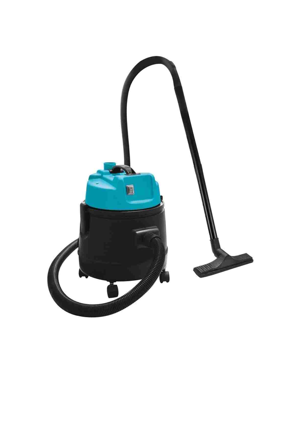

miracle77 Inserito: 16 novembre 2025 Segnala Inserito: 16 novembre 2025 (modificato) Buongiorno, ho un bidone aspiratutto, spostandolo ha urtato e rotolato su un gradino e si è staccata la base con ruote dal resto del bidone. Ho visto che c'è un ghiera in metallo che dovrebbe tenere insieme le due parti ma non riesco a capire come montarle. qualcuno mi da una dritta? grazie Modificato: 16 novembre 2025 da miracle77
reka Inserita: 16 novembre 2025 Segnala Inserita: 16 novembre 2025 magari inserire delle foto aiuterebbe
miracle77 Inserita: 16 novembre 2025 Autore Segnala Inserita: 16 novembre 2025 la base con le ruote va incastrata con il contenitore al quale poi si aggancia la parte che contien il motore
miracle77 Inserita: 18 novembre 2025 Autore Segnala Inserita: 18 novembre 2025 nessuno sa darmi un consiglio su come rimonatare i pezzi?
