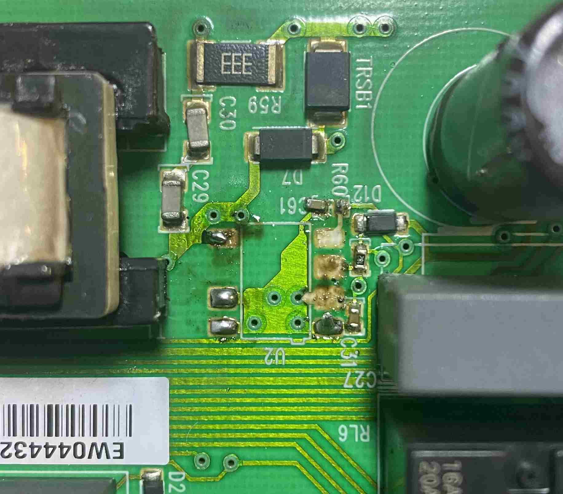

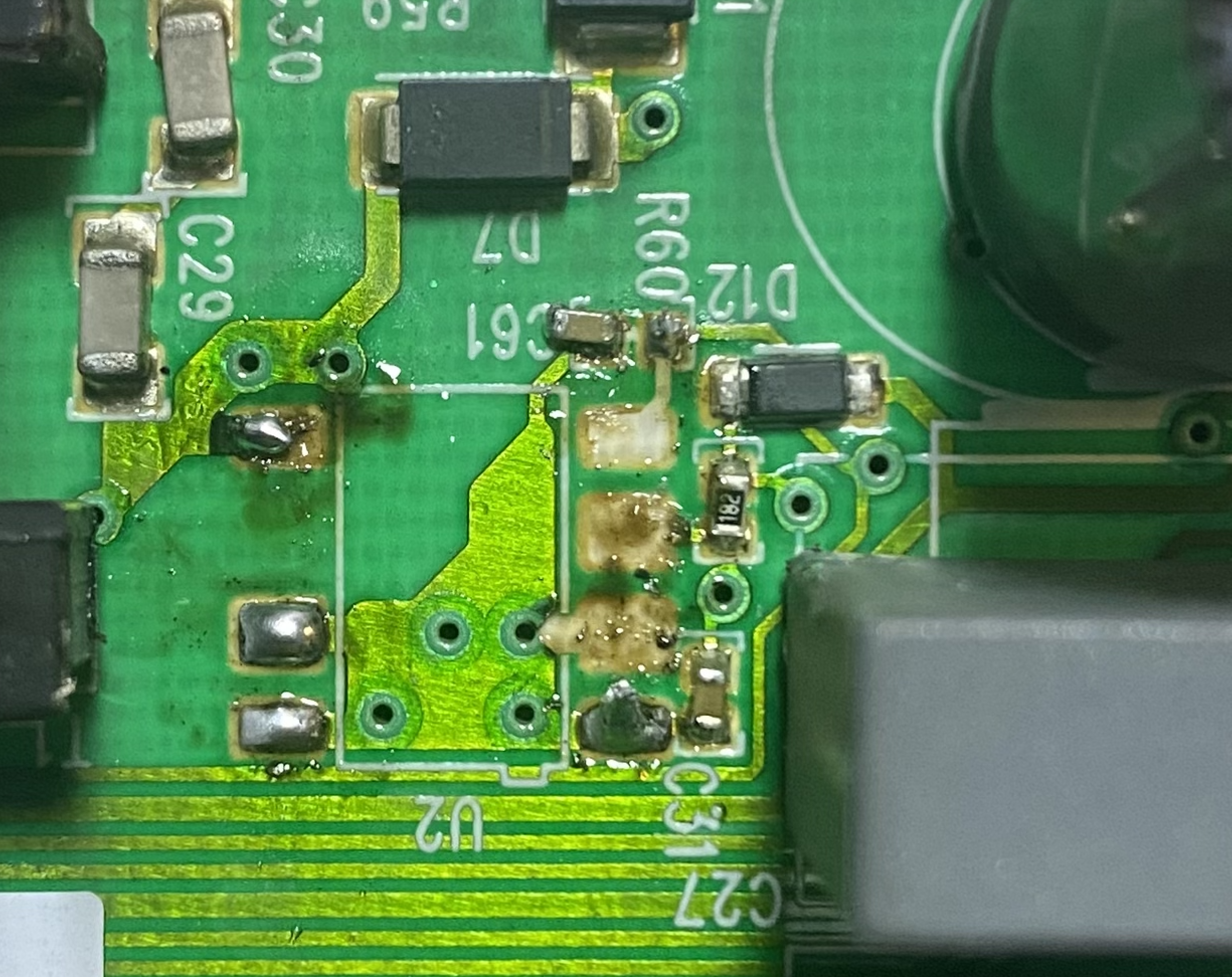

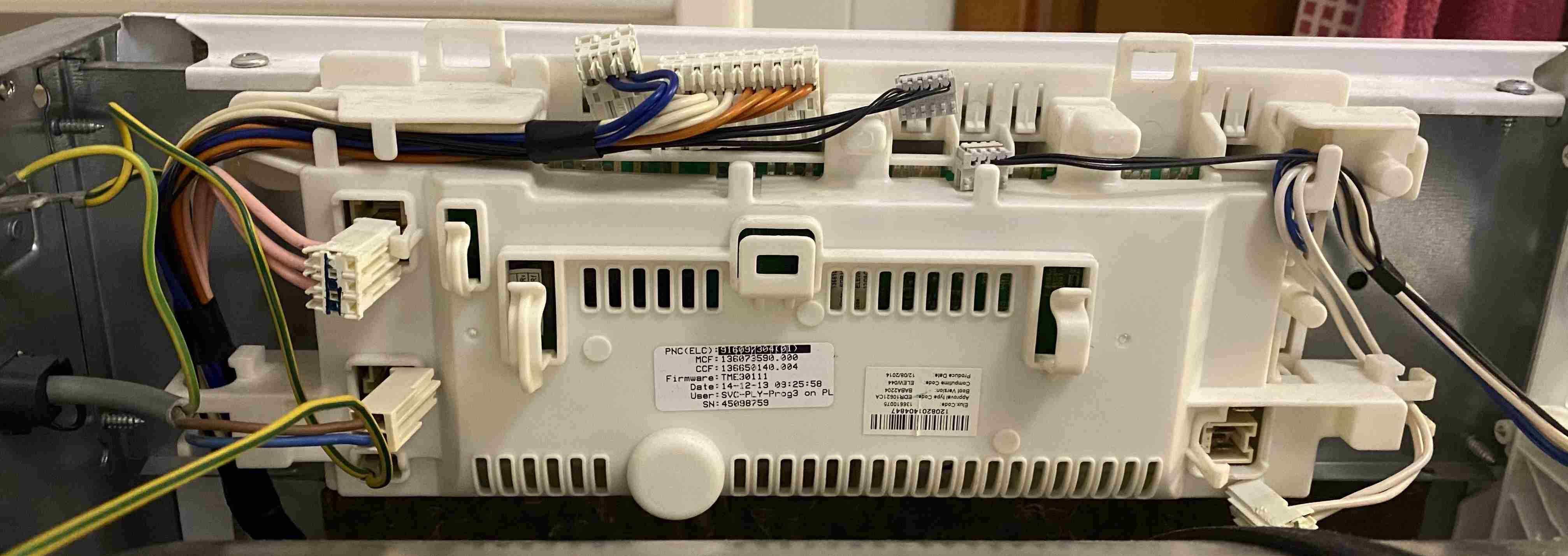

pepp59 Inserito: 16 novembre 2025 Segnala Inserito: 16 novembre 2025 ho ancora bisogno del vostro aiuto. L'asciugatrice (acquistata a Gennaio 2016, solo rottura della cinghia un anno fa, l'ho cambiata io) non si accende più. Nessun cenno di vita. L'ho aperta e ho controllato: - dal cavo di alimentazione arrivano 238 volt alla scheda principale (misurati sul connettore) - alla scheda dei comandi arriva un connettore a 4 contatti dove però sui contatti misuro solo pochi millivolt (massimo una 50ina) Perciò mi sembra di capire che il problema sia nella scheda principale. Il problema è che non riesco a capire come staccare la protezione in plastica che la copre. Ho già staccato tutti i connettori, ma non riesco a capire come sganciarla. Potete darmi consigli, sia su quale potrebbe essere il problema della scheda sia per togliere la protezione? Allego la foto, che può aiutare nel descrivere le operazioni da fare e le posizioni dove farle. Grazie fin d'ora
michpao Inserita: 16 novembre 2025 Segnala Inserita: 16 novembre 2025 1 ora fa, pepp59 ha scritto: dal cavo di alimentazione arrivano 238 volt alla scheda principale (misurati sul connettore) Apri la custodia della scheda e posta le foto nella zona dello stadio di alimentazione (inquadrando anche il microprocessore da 7 pin)
pepp59 Inserita: 16 novembre 2025 Autore Segnala Inserita: 16 novembre 2025 Grazie per il consiglio, Michpao. Sono riuscito a estrarre la scheda principale e vedo che c'è una resistenza (R58) che ha l'involucro rotto (direi per eccessivo calore) e un circuito integrato (U2 sigla 1422 lnk364gn 3g522g) che ha il case crepato, ma non sembrerebbe per il calore: non ci sono segnali visivi, a mio parere. Se mi date il valore della resistenza (io non leggo i colori, a parte il bianco), posso provare ad acquistare i due componenti e a sostituirli: mi costerebbe sempre meno che la scheda completa (che oltretutto non è disponibile sul sito Electrolux dei ricambi 😡🤬). Quindi la domanda principale è: di quanti ohm deve essere la resistenza? Che acquisterei con un wattaggio superiore (2W?), giusto per evitare il ripetersi del guasto. Seconda domanda: secondo voi cosa potrebbe aver provocato lo scoppio della resistenza? In altre parole, devo controllare qualcos'altro? Allego due foto della scheda: una vista completa e un dettaglio della zona con al resistenza e l'integrato. Grazie fin d'ora
Cristiano Casagrande Inserita: 16 novembre 2025 Segnala Inserita: 16 novembre 2025 Ciao, il guasto è quello. Cambia resistenza e integrato. La resistenza è una fusibile da 39 ohm
pepp59 Inserita: 16 novembre 2025 Autore Segnala Inserita: 16 novembre 2025 Grazie Cristiano, mi fiondo a cercare online i due componenti: anche in questo caso consigli e indicarioni e/link sono benvenuti.
michpao Inserita: 16 novembre 2025 Segnala Inserita: 16 novembre 2025 (modificato) 30 minuti fa, pepp59 ha scritto: c'è una resistenza (R58) che ha l'involucro rotto (direi per eccessivo calore) e un circuito integrato (U2 sigla 1422 lnk364gn 3g522g) che ha il case crepato, ma non sembrerebbe per il calore Questi componenti si guastano per vari motivi (che non serve descrivere …). Meglio controllare i componenti vicini, potrebbe esserci qualche condensatore difettoso. L’importante è sostituirli con una resistenza da 3W a filo (altrimenti si incendia) e LNK364GN o PN (accorciando i piedini di saldatura). Modificato: 16 novembre 2025 da michpao
pepp59 Inserita: 16 novembre 2025 Autore Segnala Inserita: 16 novembre 2025 Grazie anche per queste indicazioni. Farò sapere il risultato finale.
pepp59 Inserita: 18 novembre 2025 Autore Segnala Inserita: 18 novembre 2025 E se anzichè una singola resistenza ne mettessi 4 da 39ohm: due coppie in parallelo messe in serie? Lo spazio c'è e avrei la stessa resistenza, ma un wattaggio 4 volte superiore. Se il problema è stato generato dalla resistenza, adesso non dovrebbe succedere più. Ho ordinato anche anche il varistore, per quanto visivamente sembri in perfetta forma.
Stefano Dalmo Inserita: 18 novembre 2025 Segnala Inserita: 18 novembre 2025 Quella resistenza salta per un problema di carico . è una resistenza fusibile . vanno rispettate le sue caratteristiche . altrimenti saltano le piste ecc .
pepp59 Inserita: 26 novembre 2025 Autore Segnala Inserita: 26 novembre 2025 Niente da fare 🙁. Ho ricevuto i componenti e mi sono messo all'opera, ma nel cercare di dissaldare il circuito integrato lnk364gn ho tirato troppo e ho staccato le piste dal circuito stampato. Contro ogni logica ho provato lo stesso a saldare quello nuovo, ma naturalmente non funziona. A questo punto mi serve la scheda principale. Sul sito Electrolux del prodotto (https://shop.electrolux.it/search?q=:relevance:pnc:91609730401) ne vedo due tipi col numero 587, ma solo uno è acquistabile: elettronica configurata 973916097304018. Prima di procedere all'acquisto vi chiedo: avete consigli? Come sempre, grazie
michpao Inserita: 27 novembre 2025 Segnala Inserita: 27 novembre 2025 Metti una foto del circuito che hai danneggiato, per vedere se si possono ripristinare i 4 collegamenti (sono 4 utili su 7 pin).
pepp59 Inserita: 27 novembre 2025 Autore Segnala Inserita: 27 novembre 2025 Grazie per l'aiutp, michpao! Ecco due immagini (una è l'ingrandimento dell'altra). Vediamo a che livello è il mio "fattore c", perchè di collegamenti sani ne sono rimasti proprio 4.
michpao Inserita: 27 novembre 2025 Segnala Inserita: 27 novembre 2025 Guarda la foto, ingrandiscila e vedrai che 4 pin (cerchiati in rosso) sono tutti collegati nella stessa piazzola. Riposiziona il C61 e se segui le frecce nere, capisci dove collegare gli altri 3 pin.
Dumah Brazorf Inserita: 27 novembre 2025 Segnala Inserita: 27 novembre 2025 (modificato) Questo è preso dal datasheet del chip come vedi hai ben 4 pin di Source e uno solo di Drain, quindi anche con 2 soli Source dovrebbe andare bene lo stesso. ricorda di rimettere a posto C61 Per ricostruire i collegamenti usa un singolo filino di rame da un cavo elettrico, è più che sufficiente. Modificato: 27 novembre 2025 da Dumah Brazorf
pepp59 Inserita: 27 novembre 2025 Autore Segnala Inserita: 27 novembre 2025 Siete "mostruosi", grazie davvero! Ora il problema è mettere in pratica i vostri consigli e insegnamenti. Ma ci proverò e vi farò sapere.
pepp59 Inserita: 30 novembre 2025 Autore Segnala Inserita: 30 novembre 2025 Funziona! L'asciugatrice ha gia fatto un ciclo completo senza problemi. Non credo che il professore di laboratorio di elettronica mi avrebbe promosso, se avesse visto queste saldature al tempo dell'Itis (però sono passati tanti tanti anni), ma quello che conta è il risultato. Grazie infinite a Michpao e a Dumah, perchè con le vostre indicazioni mi avete permesso di effettuare la riparazione, recuperando una scheda che avevo ormai dato per persa. 🙏🙏 🙏🙏 E grazie a tutti coloro che lavorano per tenere in vita il sito 🙏 🙏🙏 🙏
michpao Inserita: 1 dicembre 2025 Segnala Inserita: 1 dicembre 2025 19 ore fa, pepp59 ha scritto: Non credo che il professore di laboratorio di elettronica mi avrebbe promosso, se avesse visto queste saldature al tempo dell'Itis Dovresti migliorare anche la dissaldatura del componente 🤭 Comunque l’hai fatta funzionare 👍
pepp59 Inserita: 1 dicembre 2025 Autore Segnala Inserita: 1 dicembre 2025 Eh sì, hai ragione. Non ho aspe🙏Hai ragione. Probabilmente è stato (anche) perchè non ho aggiunto una goccia di stagno, limitandomi ad appoggiare la punta del saldato sul piedino. Sbagliando si impara e questa volta mi è andata bene, grazie ai vostri consigli e alla particolarità dell'integrato con i suoi quattro piedini "uniti".
Dumah Brazorf Inserita: 1 dicembre 2025 Segnala Inserita: 1 dicembre 2025 Semplicemente quando il componente è scioppato non stai lì a cercare di dissaldarlo intero, prendi il tronchesino e tagli tutte le zampine che poi sarà più facile dissaldare singolarmente.
