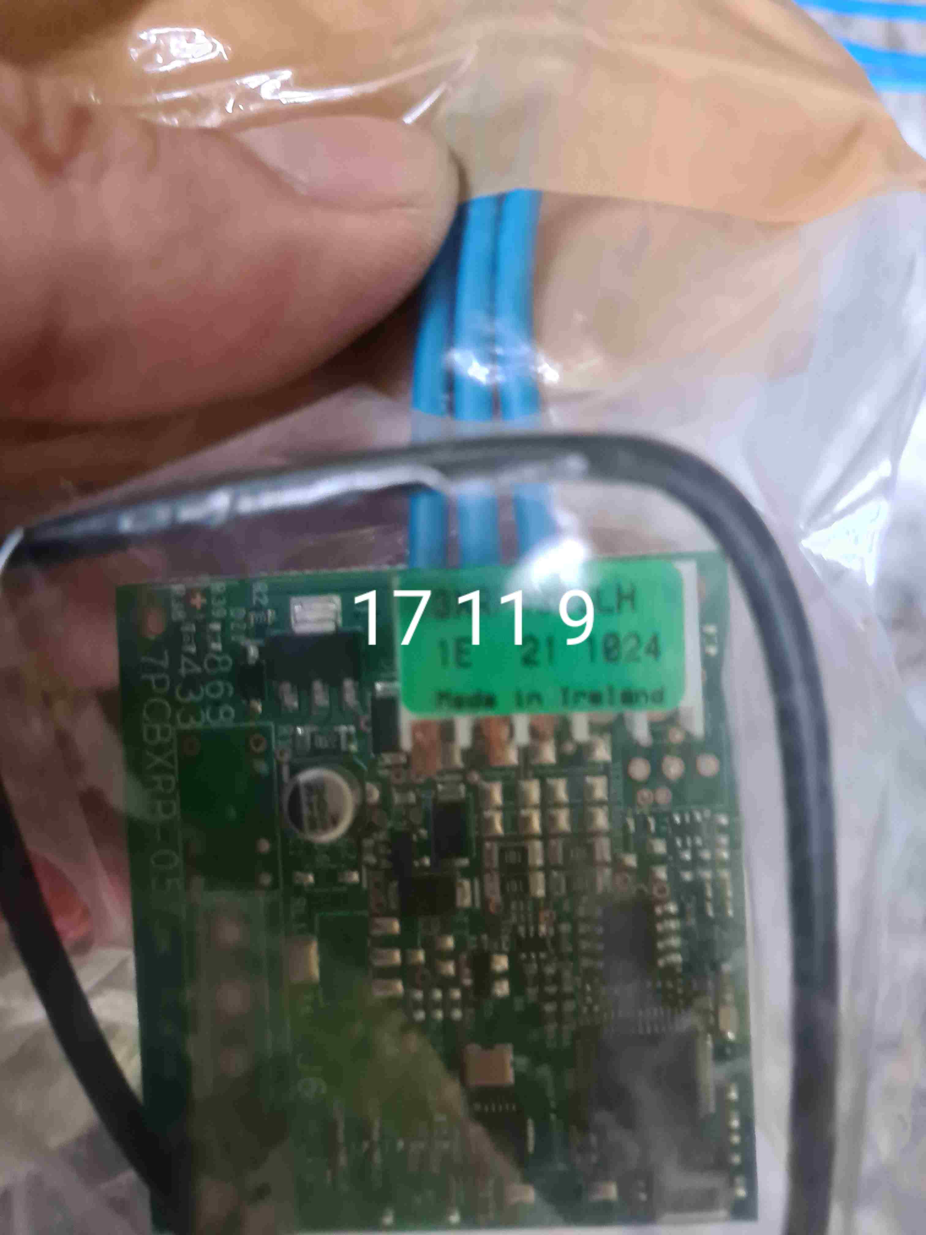

francesco imbonati Inserito: 17 novembre 2025 Segnala Inserito: 17 novembre 2025 Ieri di punto in bianco il cancello ha iniziato ad aprirsi e chiudersi da solo ho sostituito l'intero impianto lo scorso maggio con una scheda faac e045 e la centralina ricevente che invio in allegato... ho controllato i cavi ma è tutto in ordine, è saltato il fusibile F2 quello da 800 mA secondo me dipende dalla ricevente magari resettandola risolvo... cosa ne pensate? Dimenticavo non ho le fotocellule
Stefano Dalmo Inserita: 17 novembre 2025 Segnala Inserita: 17 novembre 2025 Intanto se c’è un comando a chiave , staccalo in centrale e cosi Magari se il problema persiste , stacchi il comando della ricevente . E vedi se smette
Dumah Brazorf Inserita: 17 novembre 2025 Segnala Inserita: 17 novembre 2025 (modificato) 31 minutes ago, francesco imbonati said: Dimenticavo non ho le fotocellule ma è legale una cosa del genere? non ho capito se apre e chiude continuamente o se lo fa random tipo una volta 5minutl, l'altro 15, l'altro subito... poi ha piovuto lì? Modificato: 17 novembre 2025 da Dumah Brazorf
francesco imbonati Inserita: 17 novembre 2025 Autore Segnala Inserita: 17 novembre 2025 (modificato) 2 ore fa, Dumah Brazorf ha scritto: ma è legale una cosa del genere? non ho capito se apre e chiude continuamente o se lo fa random tipo una volta 5minutl, l'altro 15, l'altro subito... poi ha piovuto lì? No, lo fa in continuazione... senza sosta, no non ha piovuto Modificato: 17 novembre 2025 da francesco imbonati
francesco imbonati Inserita: 17 novembre 2025 Autore Segnala Inserita: 17 novembre 2025 2 ore fa, Stefano Dalmo ha scritto: Intanto se c’è un comando a chiave , staccalo in centrale e cosi Magari se il problema persiste , stacchi il comando della ricevente . E vedi se smette Stavo iniziando a fare queste prove, partendo dalla ricevente, anche perché sembrava che si azionasse per i fatti suoi, però poi è saltato il fusibile f2 da 0.8A
Stefano Dalmo Inserita: 17 novembre 2025 Segnala Inserita: 17 novembre 2025 (modificato) Magari è la ricevente , non sapendo il perché , stacca tutte le periferiche attraverso i connettori tenendo solo l’alimentazione e po rimetti il fusibile e inizi a riposizionare le periferiche . Se salta sai dove guardare . e poi fai le prove che ti ho descritto prima Modificato: 17 novembre 2025 da Stefano Dalmo
giugn76 Inserita: 18 novembre 2025 Segnala Inserita: 18 novembre 2025 Come dice @Stefano Dalmo controlla il selettore e controlla pure il retro scheda che non si sa mai. Se hai staccato e riattaccato la ricevente senza togliere tensione alla centrale è normale che salta il fusibile
francesco imbonati Inserita: 18 novembre 2025 Autore Segnala Inserita: 18 novembre 2025 (modificato) Ho comprato i fusibili ma al negozio non avevano quelli da 0.8A e mi hanno dato quelli da 1A dicendomi che la differenza era poca e che vanno bene lo stesso... posso metterlo? Modificato: 18 novembre 2025 da francesco imbonati
francesco imbonati Inserita: 21 novembre 2025 Autore Segnala Inserita: 21 novembre 2025 Grazie a tutti per le risposte, allora ho messo il fusibile e il cancello ha iniziato a funzionare normalmente come se nulla fosse, ho controllato il cablaggio e la scheda ma era tutto a posto... non so da cosa possa essere dipeso
francesco imbonati Inserita: 22 novembre 2025 Autore Segnala Inserita: 22 novembre 2025 Oggi il cancello è rimasto socchiuso, l'anta 2 non ha completato la battuta e si è ferma 10cm circa dall'altra... anche in passato ha dato questo problema, poi risolto riprogrammando la scheda... ora si è ripresentato
giugn76 Inserita: 23 novembre 2025 Segnala Inserita: 23 novembre 2025 Per curiosità, che motori hai montato?
francesco imbonati Inserita: 23 novembre 2025 Autore Segnala Inserita: 23 novembre 2025 5 ore fa, giugn76 ha scritto: Per curiosità, che motori hai montato? Motori faac oleodinamici avranno si e no 40 anni
giugn76 Inserita: 23 novembre 2025 Segnala Inserita: 23 novembre 2025 Hai mai fatto manutenzione con cambio o aggiunta olio faac?
francesco imbonati Inserita: 23 novembre 2025 Autore Segnala Inserita: 23 novembre 2025 4 ore fa, giugn76 ha scritto: Hai mai fatto manutenzione con cambio o aggiunta olio faac? Ho aggiunto dell'olio non faac ed è uscito tutto di fuori
