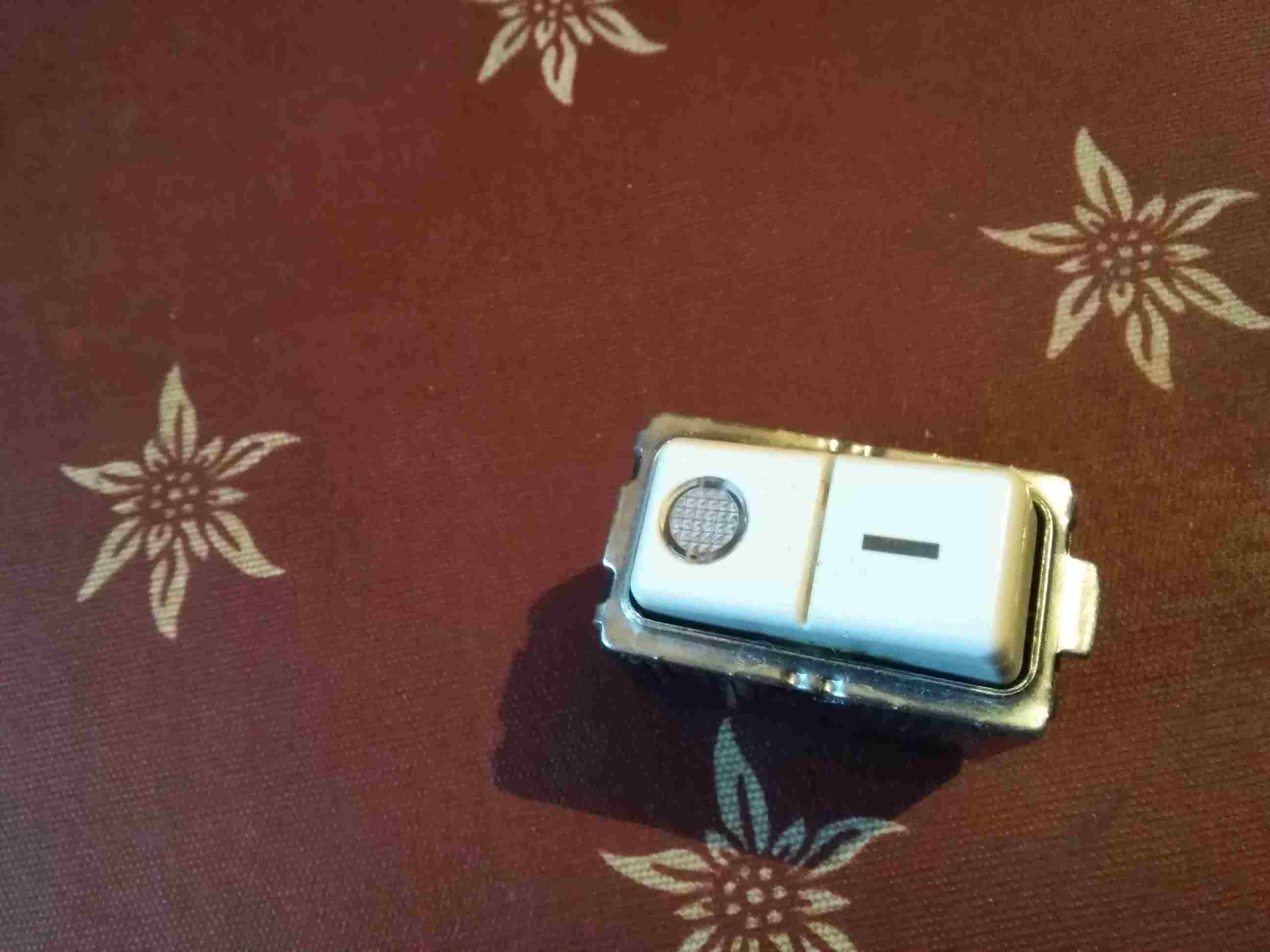

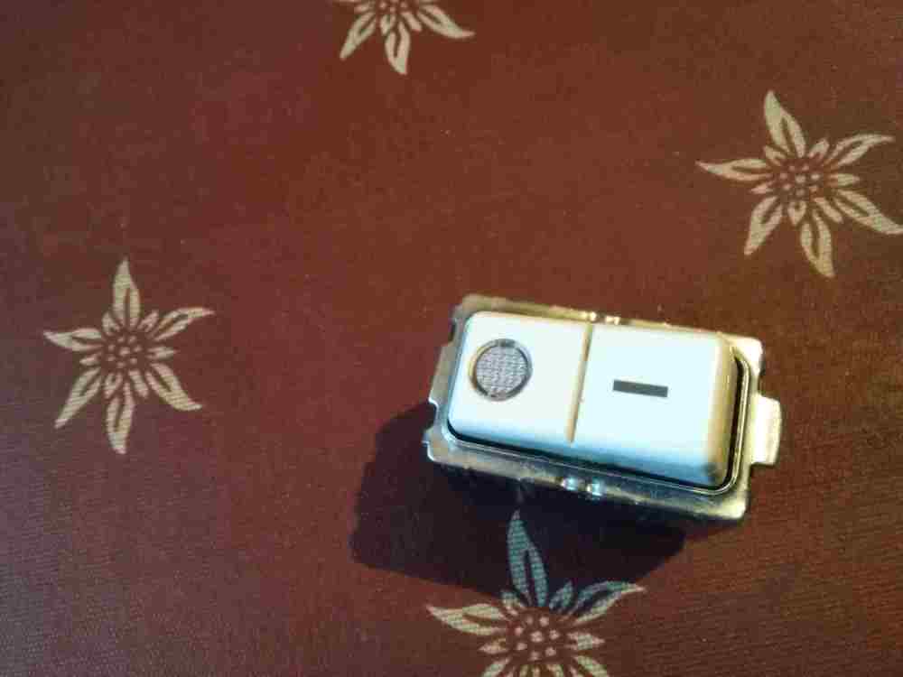

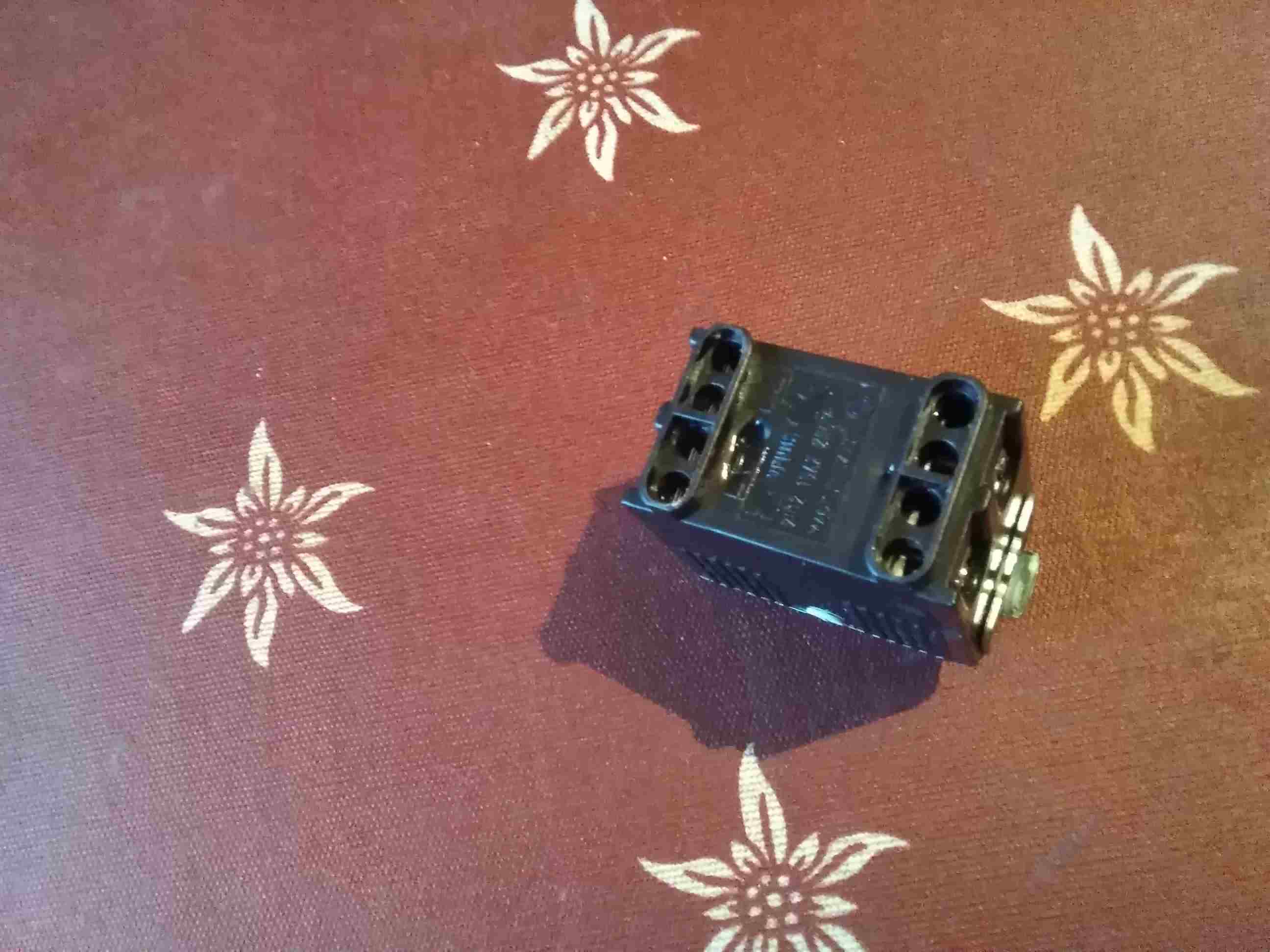

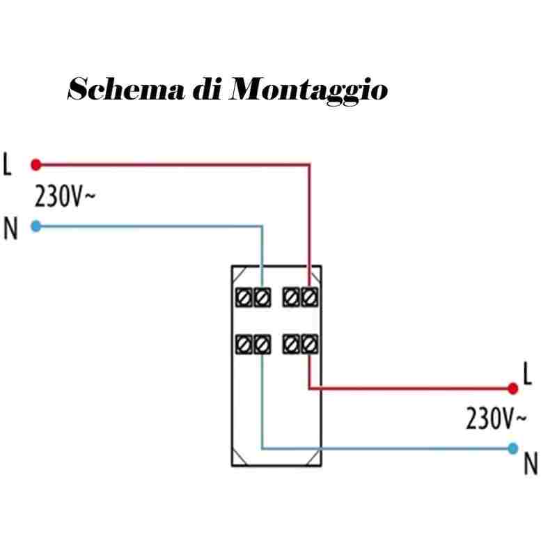

vasce Inserito: 17 novembre 2025 Segnala Inserito: 17 novembre 2025 Ciao a tutti. Non sono un esperto. Come da Oggetto, allego le foto della situazione che trovo aprendo la presa e la Scatola di Derivazione. Come si vede dalla Foto 1, sull' Unipolare era stato fatto un ponticellamento usando un filo Blu ( neutro ) sul filo Marrone ( fase ) . Ora ho dubbi su come eseguire il collegamento del nuovo Interruttore Bipolare che ha i classici 4 morsetti. Le 3 foto che invece mostrano la matassa di cavi, sono all'interno della scatola di derivazione : il fili Marrone ed il filo Blu che escono dal buco piccolo, arrivano dal Boiler. Grazie anticipatamente a coloro che parteciperanno.
Leone2285 Inserita: 17 novembre 2025 Segnala Inserita: 17 novembre 2025 Credo che il tuo sia un interruttore con spia. Il colore del ponticello non significa che hai un neutro ma hai solo dato la fase per poter accendere la spia.
Leone2285 Inserita: 17 novembre 2025 Segnala Inserita: 17 novembre 2025 Come mai lo vuoi sostituire? Il nuovo interruttore bipolare ha la spia di accensione?
vasce Inserita: 17 novembre 2025 Autore Segnala Inserita: 17 novembre 2025 Leone2285, grazie per la risposta. Si, è come dici tu, è il collegamento alla Luce Spia. Si, il Nuovo Interruttore Bipolare ha anche la luce spia. Quello Unipolare è da sostituire perché logoro. Non mi sono chiari i collegamenti perché i fili che escono dal Boiler come in foto ( Blu Neutro e Marrone Fase ) finiscono nella "matassa di cavi" nella scatola di derivazione e poi tornano alla presa dove si collega l'Interruttore Bipolare. Solo che ( come da foto) pare che il Neutro che esce da boiler sia legato al Marrone della Scatola di Derivazione per poi tornare alla presa dell'Interruttore del Boiler e viceversa per l'altro filo.
Leone2285 Inserita: 17 novembre 2025 Segnala Inserita: 17 novembre 2025 (modificato) Ciao vasce, a meno che tu non abbia una forte necessità di mettere un bipolare solitamente in questi casi quello a un solo polo va più che bene e ti faciliterebbe il montaggio. Per montare il bipolare dovresti passare un altro filo. Il marrone che entra nell'interruttore sul PIN centrale dovrebbe essere la fase che viene interrotta dall'unipolare vecchio e attraverso il blu torna al boiler con il filo marrone. L'altro blu quello che sta da solo sull'interruttore dovrebbe essere il neutro che nel caso dell'unipolare serve ad accendere la spia. Il neutro è anche collegato direttamente al boiler con il filo blu nella scatola di derivazione. Praticamente dovresti mettere uno spezzone di filo che va dall'interruttore alla scatola di derivazione. Intanto ti posto questa foto e mi dici se più o meno mi segui. Quanti PIN ha il tuo nuovo interruttore? Modificato: 17 novembre 2025 da Leone2285
Leone2285 Inserita: 17 novembre 2025 Segnala Inserita: 17 novembre 2025 (modificato) Volendo se non ti va di passare il filo puoi usare il bipolare che hai comprato alla stregua di un unipolare. Basta collegare i fili come segue: Il ponticello non va più fatto. Modificato: 17 novembre 2025 da Leone2285
vasce Inserita: 25 novembre 2025 Autore Segnala Inserita: 25 novembre 2025 Leone2285, grazie per il tuo prezioso supporto. Al momento purtroppo non sono in grado di fornire ulteriori dettagli poiché sono in un altro Stabile. Tuttavia cio'che scrivi, a dispetto della mia ignoranza in materia, mi sembra pertinente e utile. Forniro'nuovi aggiornamenti non appena ritorno in sede. Grazie per l'aiuto.
vasce Inserita: 26 dicembre 2025 Autore Segnala Inserita: 26 dicembre 2025 2Buongiorno a tutti. Scusate la lunga assenza. Posto qui le foto del Nuovo Interruttore. Per rispondere ai quesiti che erano stati posti, i PIN se per tali si intendono i" forellini") sono 8 ( otto ). L'Interruttore qui postato HA la Spia di Accensione, lo sostituisco perché il precedente era logoro e mi hanno venduto questo Interruttore diverso dal precedente.
Leone2285 Inserita: 28 dicembre 2025 Segnala Inserita: 28 dicembre 2025 (modificato) Ciao vasce, fai riferimento al mio ultimo post per il montaggio. L'interruttore che ti hanno venduto ha i 4 PIN come quello che ti ho indicato. Adesso sta a te scegliere se passare il nuovo filo per sfruttarlo come bipolare. Per adesso potresti montarlo come unipolare seguendo il disegno che avevo fatto. Seguilo per bene e non dovresti avere alcun problema. Buone feste. PS I PIN sono 4 perché formati da coppie. Difatti hai 4 viti. Modificato: 28 dicembre 2025 da Leone2285
Leone2285 Inserita: 28 dicembre 2025 Segnala Inserita: 28 dicembre 2025 Per essere ancora più sicuro visto che non hanno rispettato i colori metti il vecchio interruttore su zero e con un cerca fase controlla quale è il filo che porta la fase sullo stesso interruttore. Guardando meglio sembra che abbiano interrotto il neutro ma per i collegamenti non cambia. Se hai qualche dubbio fammi sapere.
Leone2285 Inserita: 30 dicembre 2025 Segnala Inserita: 30 dicembre 2025 Per i collegamenti fai riferimento a questa foto: Sul 2 metti solo il marrone. Il ponticello va tolto.
