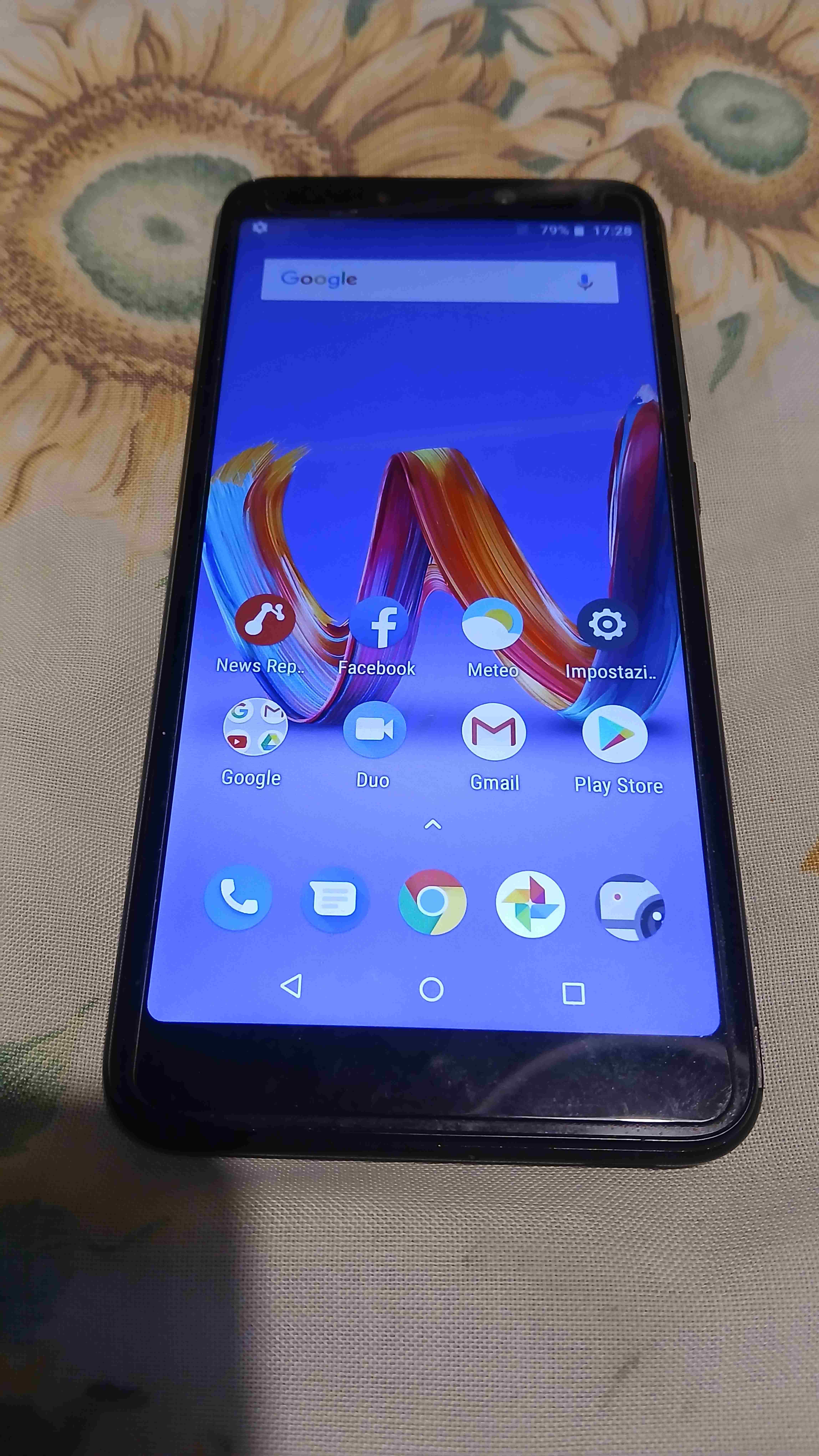

cobra1972 Inserito: 17 novembre 2025 Segnala Inserito: 17 novembre 2025 buonasera, ho tolto la micro sd dal cellulare e poi ho formattato lo stesso. quando si è riavviato ha perso parte dei file sistem. la schermata rimane vuota, priva delle icone. vorrei chiedere cosa si puo' fare per riparare il telefono. grazie
thinking Inserita: 18 novembre 2025 Segnala Inserita: 18 novembre 2025 Prova a fare questo se riesci: questo
cobra1972 Inserita: 18 novembre 2025 Autore Segnala Inserita: 18 novembre 2025 ho provato questa procedura ma non è servito a niente
cobra1972 Inserita: 19 novembre 2025 Autore Segnala Inserita: 19 novembre 2025 ho provato questa procedura e mi da il seguente errore
cobra1972 Inserita: 22 novembre 2025 Autore Segnala Inserita: 22 novembre 2025 sono finalmente riuscito a flashare e le icone sono ricomparse ma il telefono rifiuta di fare l'aggiornamento e cosi' è inutilizzabile per la sua instabilita'. se qualcuno puo' aiutarmi , altrimenti vi faccio sapere ... grazie
