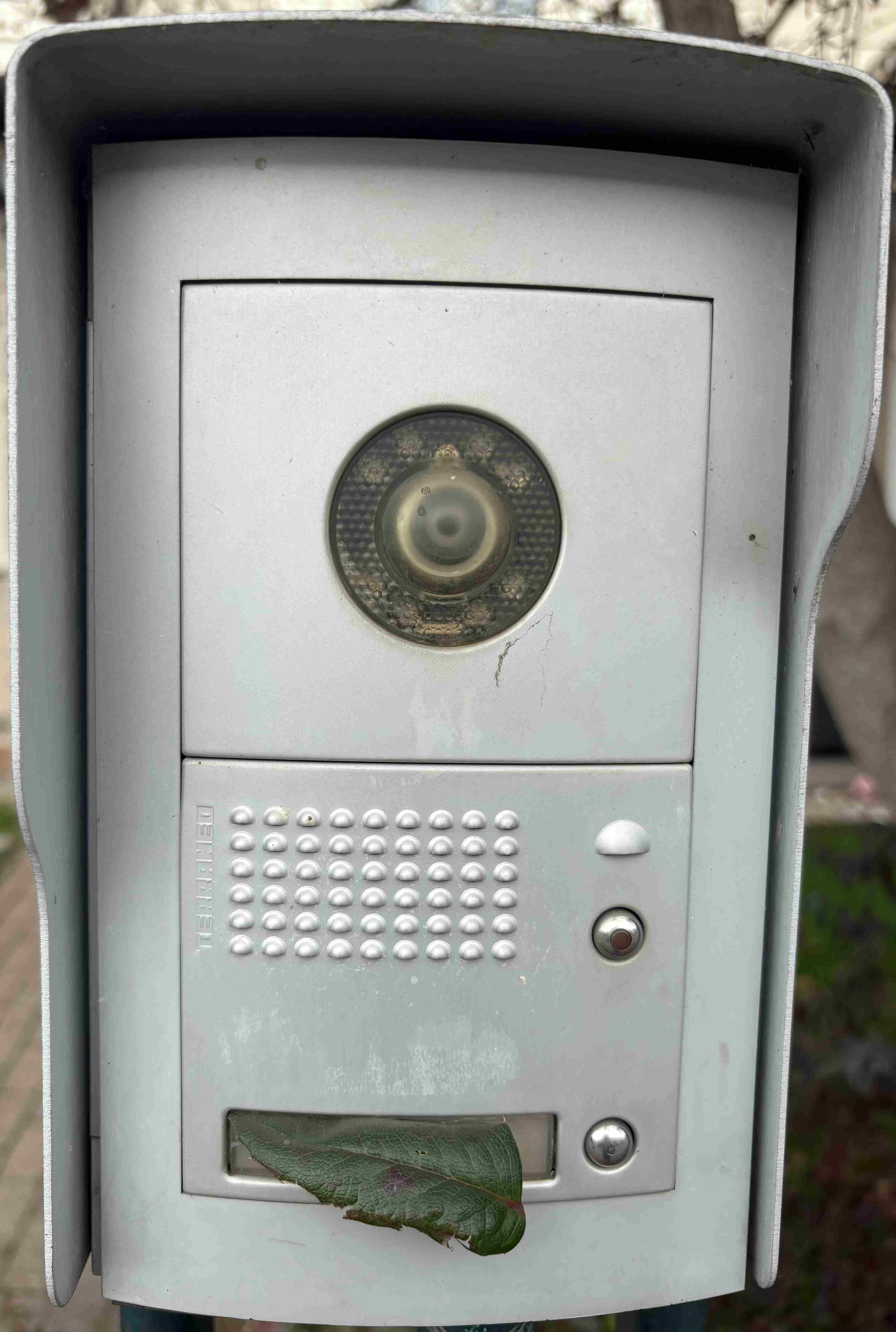

Paop Inserito: 19 novembre 2025 Segnala Inserito: 19 novembre 2025 ciao, ho un videocitofono simile ma non riesco a smontarlo. Mi sapete dire come fare? Ho trovato due viti sul fondo e le ho svitate ma la cover non si muove. grazie P
Maurizio Colombi Inserita: 19 novembre 2025 Segnala Inserita: 19 novembre 2025 35 minuti fa, Paop ha scritto: due viti sul fondo Devi avvitarle di 4/5 giri finchè la cornice non si distacca dalla base (nella parte inferiore). Poi la spingi verso l'alto e la rimuovi. P.S. Nel frattempo ho creato una nuova discussione dedicata al tuo problema.
Paop Inserita: 19 novembre 2025 Autore Segnala Inserita: 19 novembre 2025 Grazie mille! Funziona Ora ho tolto la cover (cornice rettangolare). Sai come posso fare per smontare il resto per arrivare a pulire la videcamera? grazie ancora
Maurizio Colombi Inserita: 19 novembre 2025 Segnala Inserita: 19 novembre 2025 La piastra in alluminio che copre il modulo audio video è fissata solamente a pressione, una volta rimossa la cornice, vedrai dove finisce e basterà fare un pochino di leva (leggermente con un cacciavite piatto e poco alla volta su tutti i lati) per rimuoverla. Potrebbe rovinarsi e potresti trovare il vetrino tondo irrimediabilmente rovinato dal tempo e dalle intemperie. Prima di imbarcarti nell'impresa, illuminalo da sotto con la torcia del telefono e guarda se vedi tante piccole crepe (microscopiche) lunghe circa mezzo centimetro. Se così fosse, non ci potrai fare nulla.
Paop Inserita: 20 novembre 2025 Autore Segnala Inserita: 20 novembre 2025 Grazie mille indicazione perfetta. Il vetro e la telecamera sono in buone condizioni e sono riuscito a pulirlo. Purtroppo l'immagine non funziona ancora. L'immagine che si vede è irriconoscibile. Qualche suggerimento? grazie P
Maurizio Colombi Inserita: 20 novembre 2025 Segnala Inserita: 20 novembre 2025 Prova ad inserire una foto dell'immagine che vedi nel monitor, possibilmente di giorno e senza sole di fronte.
Paop Inserita: 21 novembre 2025 Autore Segnala Inserita: 21 novembre 2025 ciao ecco l'immagine che vedo. L'immagine è a schermo intero senza la banda gialla (causa frequenza la foto ha questo effetto). in pratica si vede quanto nella banda centrale. schermo bianco con delle ombre al posto dell'immagine. grazie P
Paop Inserita: 22 novembre 2025 Autore Segnala Inserita: 22 novembre 2025 cRisolto era prob del vetro esterno rovinato. Sai sei si trovano ricambi? P
Maurizio Colombi Inserita: 22 novembre 2025 Segnala Inserita: 22 novembre 2025 4 ore fa, Paop ha scritto: Sai sei si trovano ricambi? Purtroppo Sfera è andata in esaurimento qualche anno fa e, anche i fondi di magazzino, sono finiti. A volte in rete si trova qualcosa, oppure il CAT BTicino della tua zona potrebbe reperire il ricambio (il frontale completo) ad un prezzo da oreficeria. Il codice dovrebbe essere 332511 Frontale telecamera orientabile Sfera.
elettromega Inserita: 23 novembre 2025 Segnala Inserita: 23 novembre 2025 Ciao fai una prova con del dentifricio oppure con pasta per rinnovare i fanali dell'auto.Strofina come la lampada di Aladino 🧞♂️ vedrai che lo recuperi.
