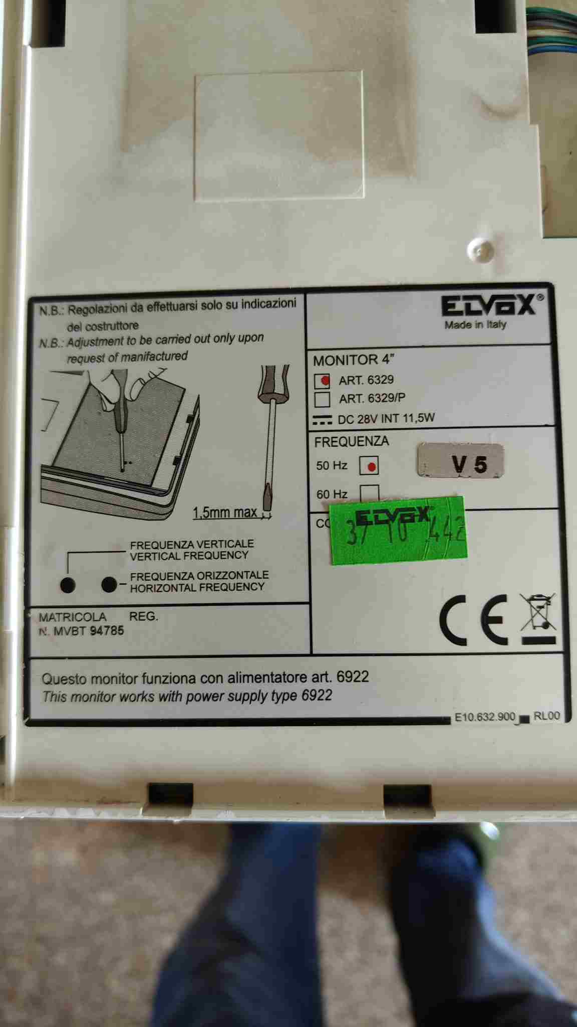

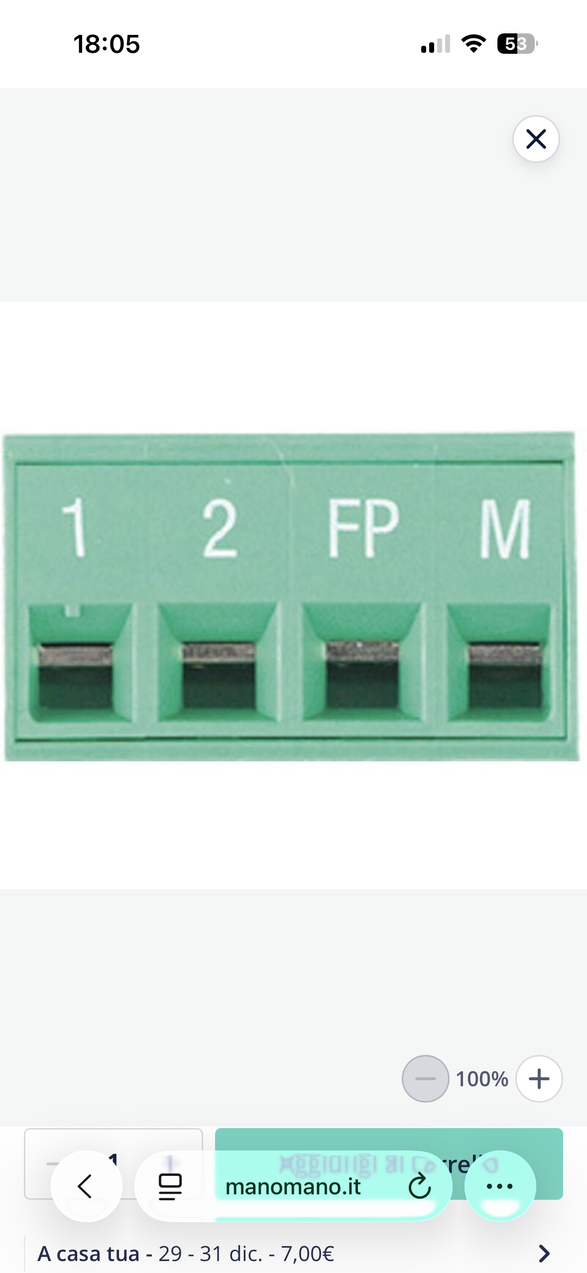

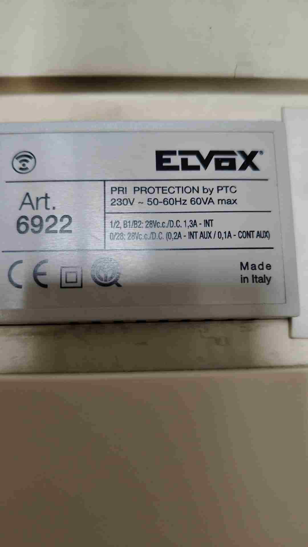

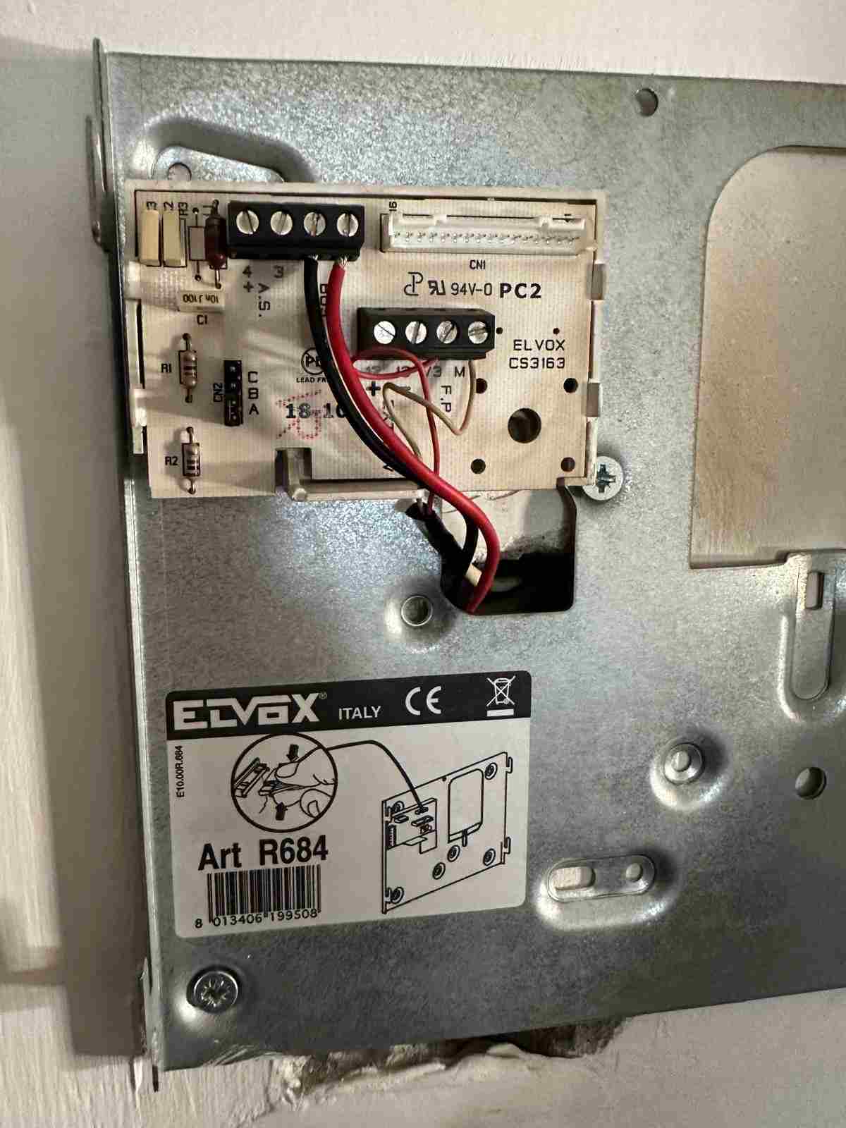

sciroccow Inserito: 19 novembre 2025 Segnala Inserito: 19 novembre 2025 Buonasera a tutti, abito su un condominio di 4 unità era installato un videocitofono Giotto 6329 con alimentatore elvox 6922 il quale mi permetteva di aprire tramite il primo pulsante il portone pedonale e tramite il secondo pulsante serigrafato come luce il cancello carraio. ho sostituito solo ed esclusivamente il videocitofono con un vimar serie 7855 funziona tutto ad eccezione del cancello carraio. ho provato ad azionare qualsiasi pulsante ma non c’è verso. unica cosa se apro il cancello carraio dal telecomando portatile il videocitofono lo “sente” e inizia a lampeggiare come lo sentisse che è stato azionato. ho collegato i fili del bus 1-2 al 1-2 del nuovo e il v3 e m al fp e m. cosa sbaglio?potete aiutarmi?Grazie mille a tutti
ROBY 73 Inserita: 20 novembre 2025 Segnala Inserita: 20 novembre 2025 Ciao sciroccow, 6 ore fa, sciroccow ha scritto: ..........ho sostituito solo ed esclusivamente il videocitofono con un vimar serie 7855 funziona tutto ad eccezione del cancello carraio. Presumo che il videocitofono sia un 7558: https://www.vimar.com/irj/go/km/docs/z_catalogo/DOCUMENT/49401463C0_01_7558_M1619.108678.pdf https://www.vimar.com/irj/go/km/docs/z_catalogo/DOCUMENT/49401463C0_MI_IT_01_7558.109759.pdf e non un 7855, comunque il fatto che non funzioni l'apertura del cancello carraio, è perché il contatto sui morsetti FP-M è impostato di default per il pulsante di "Chiamata fuori porta", cioè il campanello che dovresti avere dalla porta al pianerottolo. Se vuoi modificare la funzione del tasto T4 (luci scale), devi avere il programma "SaveProg", ma ti conviene chiamare l'assistenza VIMAR, oppure un installatore che abbia il programma stesso e modifichi la programmazione
sciroccow Inserita: 20 novembre 2025 Autore Segnala Inserita: 20 novembre 2025 20 ore fa, ROBY 73 ha scritto: Ciao sciroccow, Presumo che il videocitofono sia un 7558: https://www.vimar.com/irj/go/km/docs/z_catalogo/DOCUMENT/49401463C0_01_7558_M1619.108678.pdf https://www.vimar.com/irj/go/km/docs/z_catalogo/DOCUMENT/49401463C0_MI_IT_01_7558.109759.pdf e non un 7855, comunque il fatto che non funzioni l'apertura del cancello carraio, è perché il contatto sui morsetti FP-M è impostato di default per il pulsante di "Chiamata fuori porta", cioè il campanello che dovresti avere dalla porta al pianerottolo. Se vuoi modificare la funzione del tasto T4 (luci scale), devi avere il programma "SaveProg", ma ti conviene chiamare l'assistenza VIMAR, oppure un installatore che abbia il programma stesso e modifichi la programmazione Non chiedermi come ma mio padre smanettando e non so facendo cosa è riuscito a farlo funzionare senza SaveProg!non mi sa spiegare bene cosa ha fatto!comunque confermo essere il 7558. grazie
ROBY 73 Inserita: 20 novembre 2025 Segnala Inserita: 20 novembre 2025 1 ora fa, sciroccow ha scritto: mio padre smanettando e non so facendo cosa è riuscito a farlo funzionare senza SaveProg! Non me lo spiego di preciso nemmeno io, comunque meglio così! ☺️ Ciao prego
