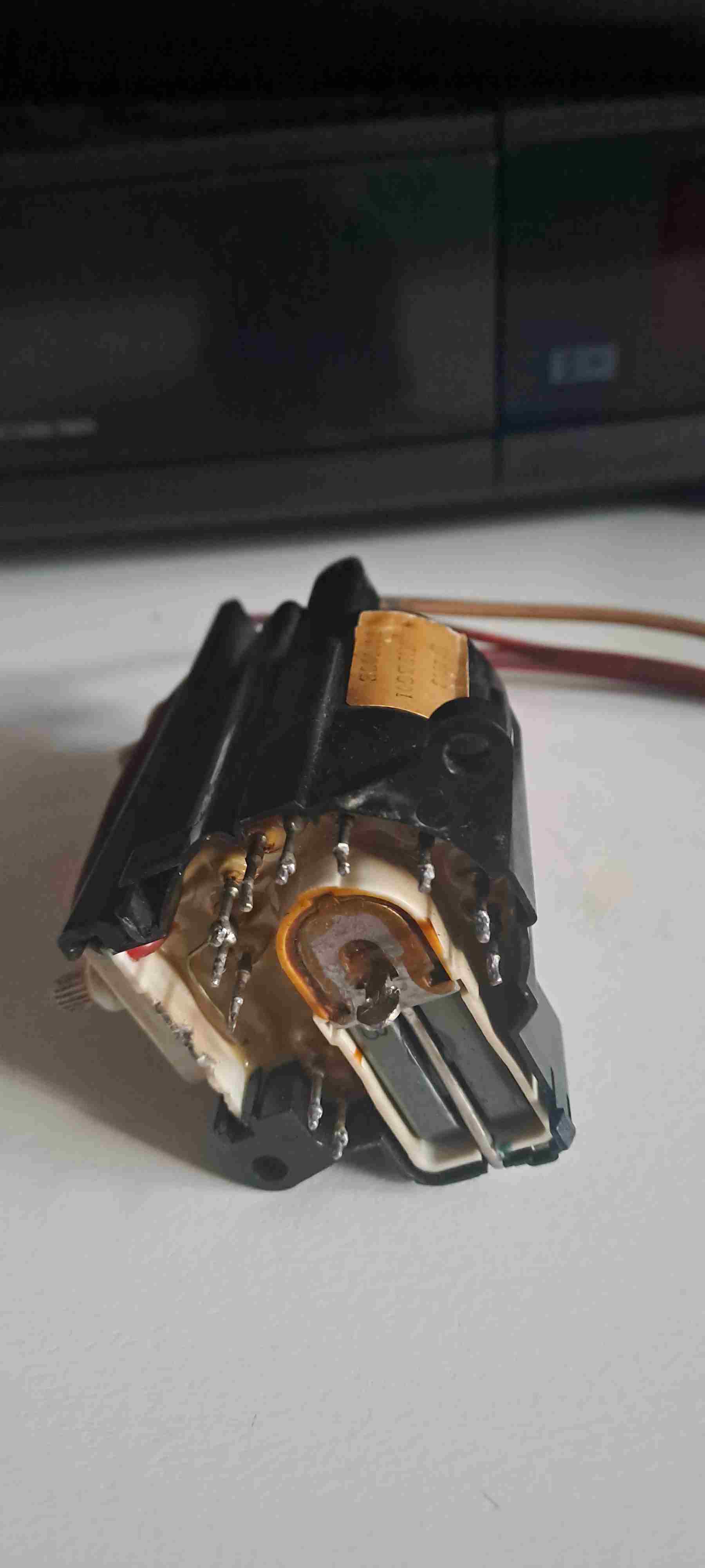

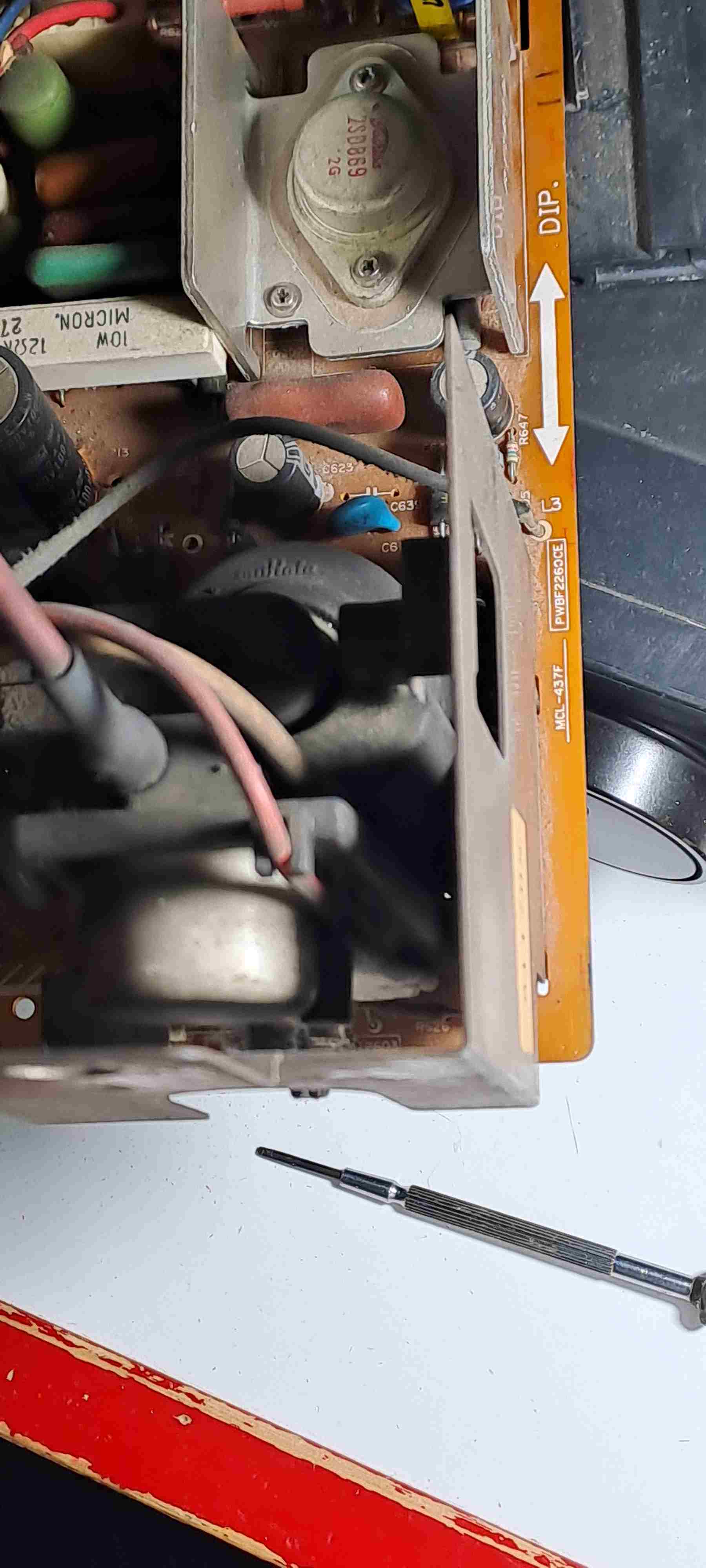

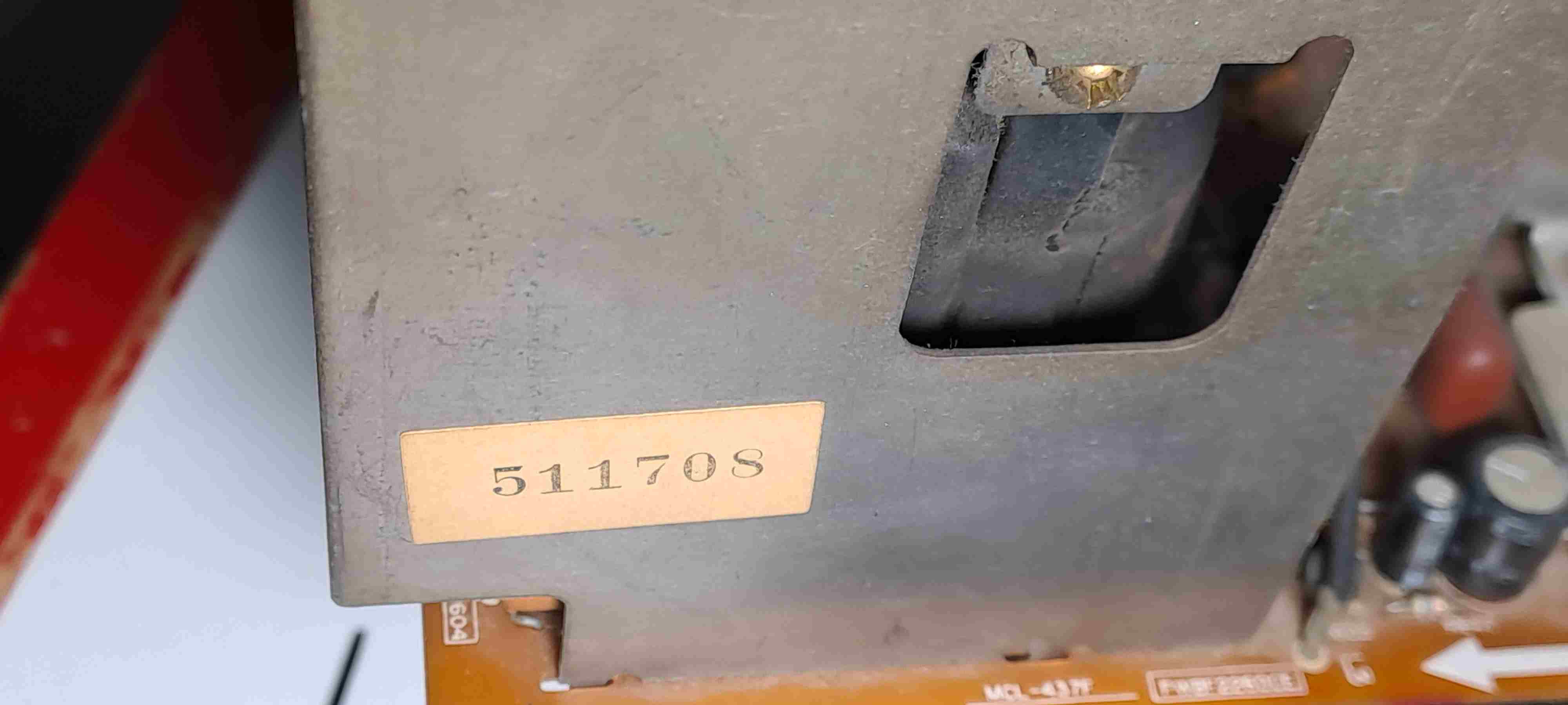

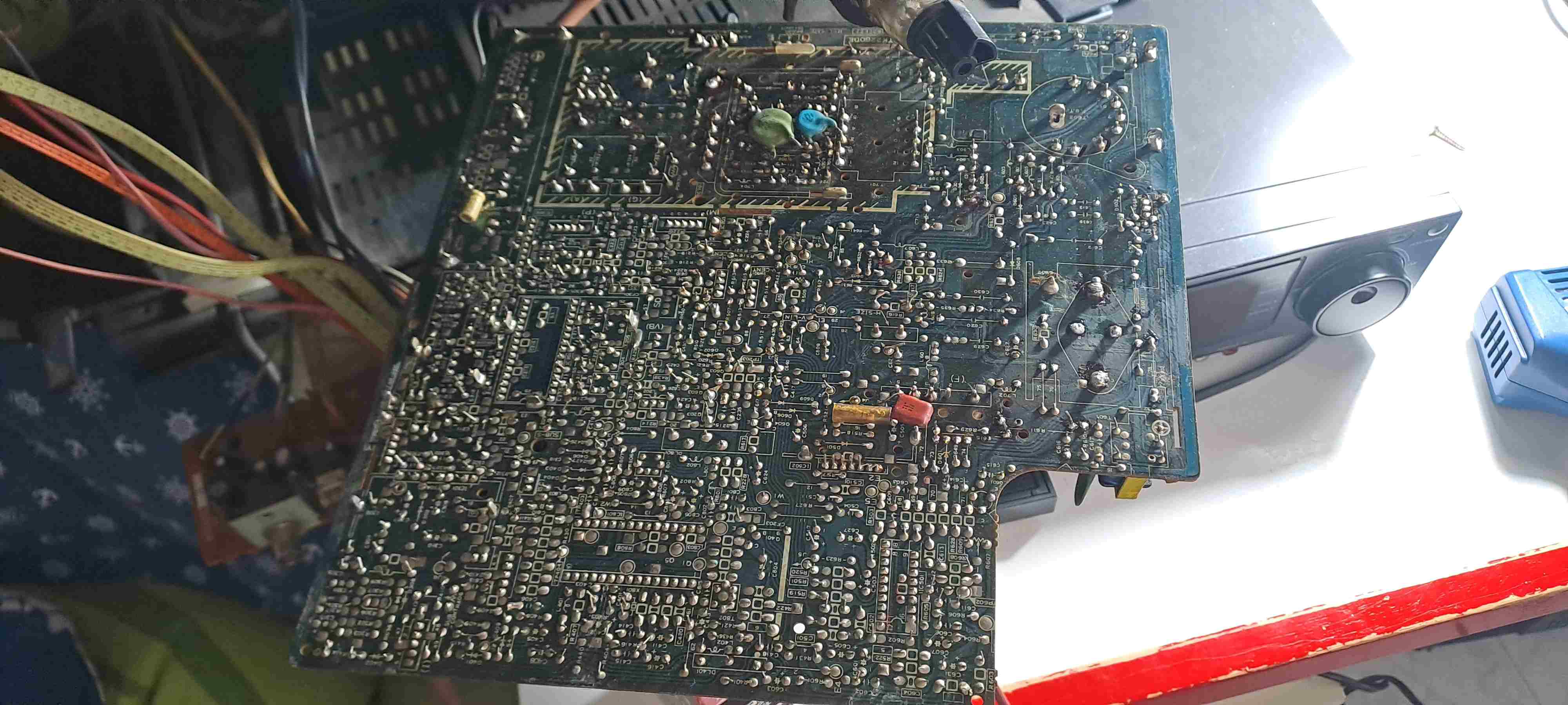

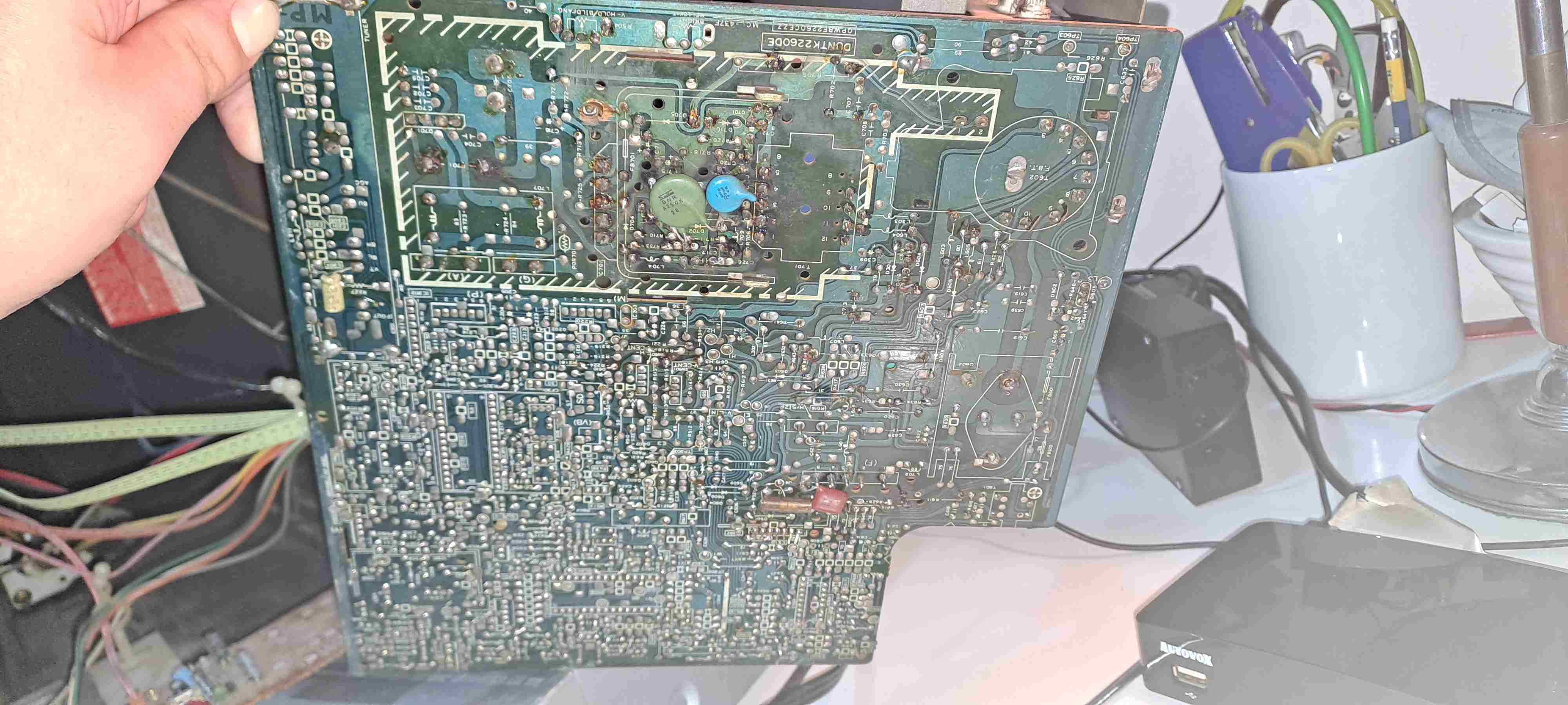

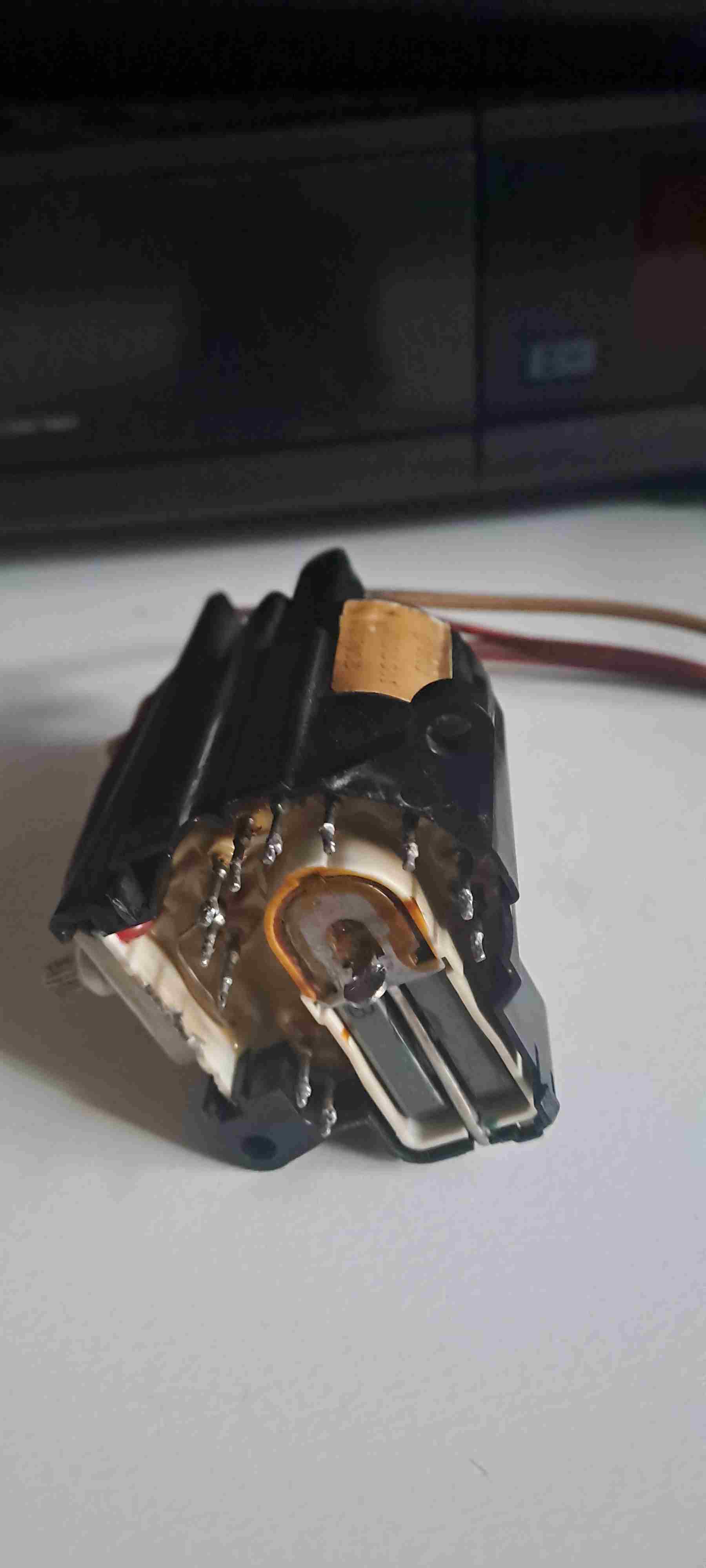

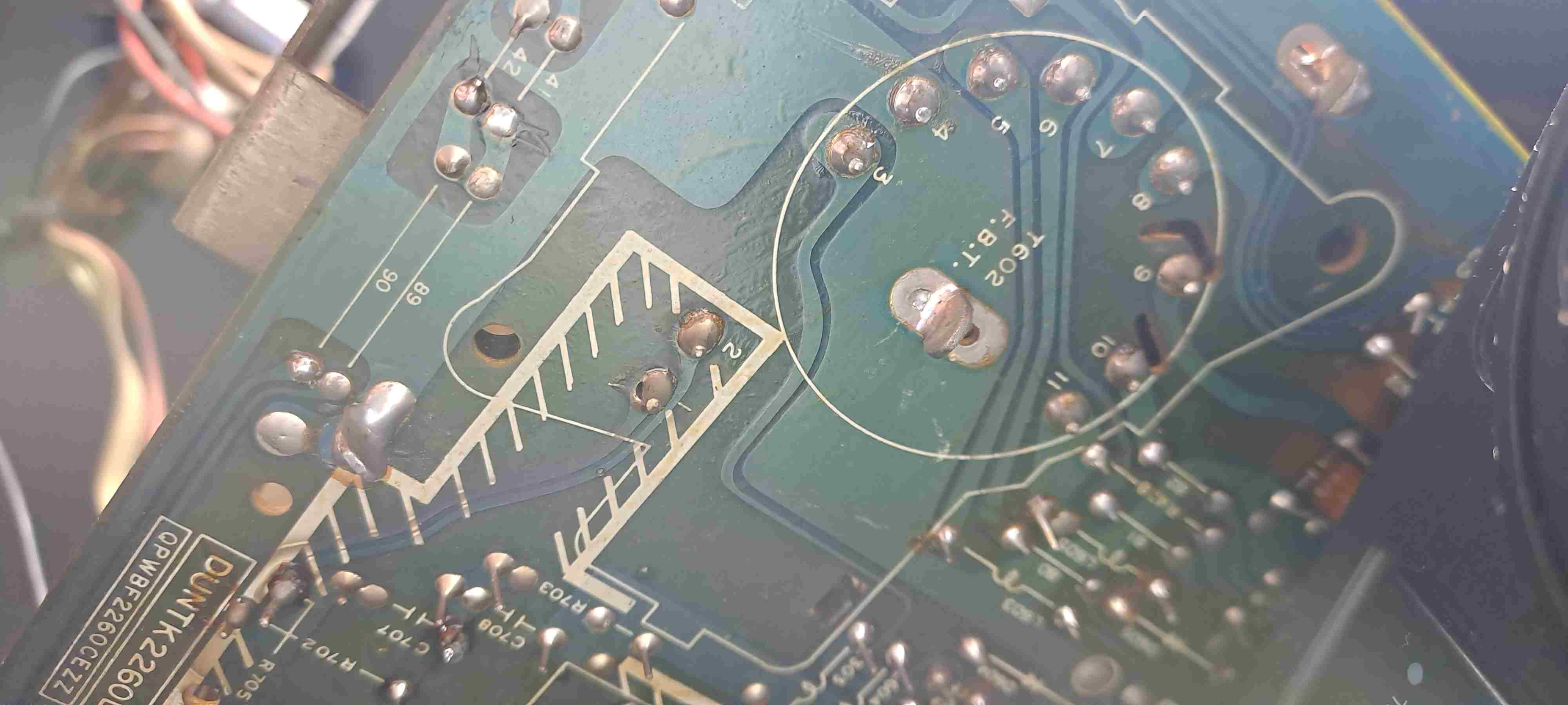

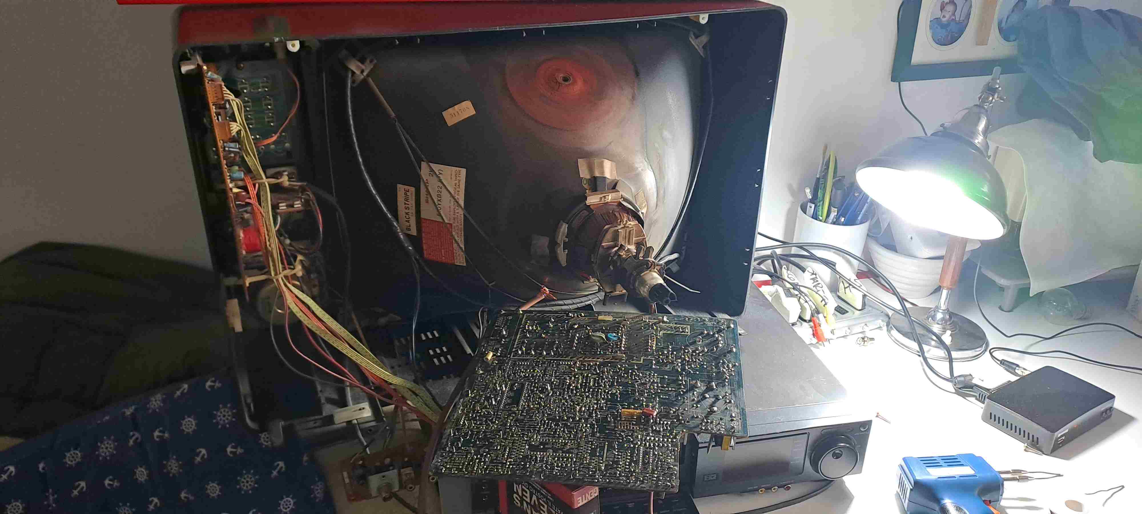

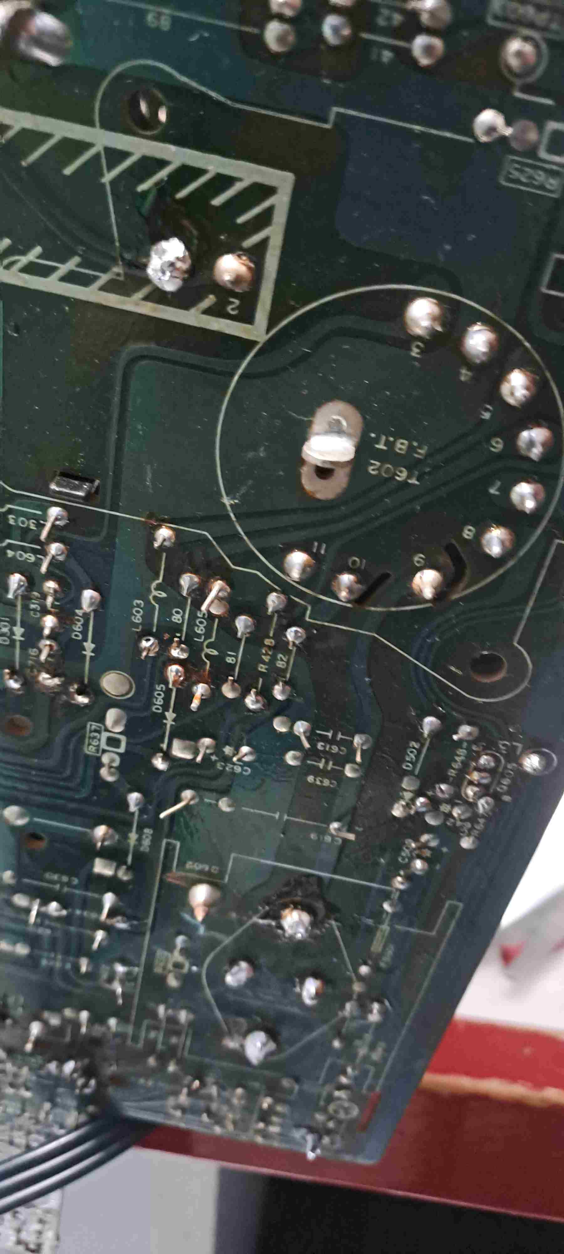

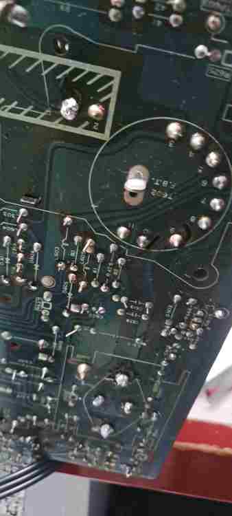

luuu Inserito: 19 novembre 2025 Segnala Inserito: 19 novembre 2025 Buona sera a tutti Ho un vecchio tv anni 80 sharp che mi ha dato dei problemi al trasformatore di riga (sfrigollii e tremore dell'immagine). Un giorno mentre regolavo i trimmer del trasformatore, il tv, ha smesso per sempre di funzionare spegnendosi. Ho tolto dalla scheda il trasformatore di riga per sostituirlo ma non so che tipo prendere, dato che su internet non ho trovato uno con gli stessi codici. Qualcuno può aiutarmi? Vi allego la foto
ALLUMY Inserita: 19 novembre 2025 Segnala Inserita: 19 novembre 2025 Non si riesce a leggere l'etichetta. Posta una foto anche sul lato terminali, magari aiuta.
luuu Inserita: 19 novembre 2025 Autore Segnala Inserita: 19 novembre 2025 Prova a cliccare sulla foto e vedi se riesci a vederla. Purtroppo meglio di così non riesco a caricarla
ALLUMY Inserita: 19 novembre 2025 Segnala Inserita: 19 novembre 2025 Il mio cellulare me la fa vedere così.
luuu Inserita: 20 novembre 2025 Autore Segnala Inserita: 20 novembre 2025 Si purtroppo meglio di così non si vede nemmeno dal vivo perché l'etichetta è molto vecchia e rovinata
ALLUMY Inserita: 20 novembre 2025 Segnala Inserita: 20 novembre 2025 Se puoi allora metti qualche foto del trafo (varie angolazioni e lato piedini) + codice e foto della scheda dov'era montato e il modello esatto del TV. Più info date, più probabilità di ottenere risposte avrete.
Riccardo Ottaviucci Inserita: 20 novembre 2025 Segnala Inserita: 20 novembre 2025 modello o telaio del TV? Forse riesco a trovare l'equivalente HR
luuu Inserita: 21 novembre 2025 Autore Segnala Inserita: 21 novembre 2025 Il tv è uno sharp c2002n e il trasformatore ha 11 dentini sotto. Appena posso vi invio altre foto. Grazie mille per l'aiuto ☺️
Riccardo Ottaviucci Inserita: 22 novembre 2025 Segnala Inserita: 22 novembre 2025 l'equivalente HR è questo,ma non lo troverai facilmente Se ti sbrighi,qui ce l'hanno
luuu Inserita: 23 novembre 2025 Autore Segnala Inserita: 23 novembre 2025 Ti ringrazio infinitamente riccardo ☺️
luuu Inserita: 23 novembre 2025 Autore Segnala Inserita: 23 novembre 2025 Comunque se possono essere ancora utili vi allego le altre foto
