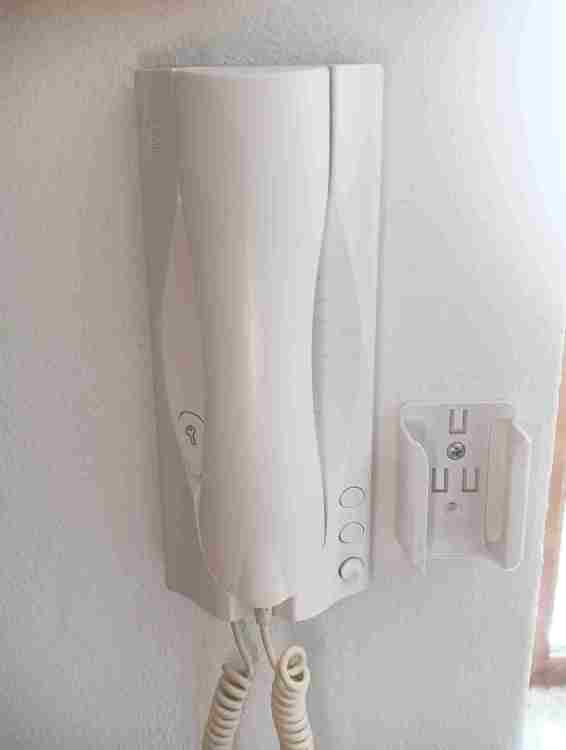

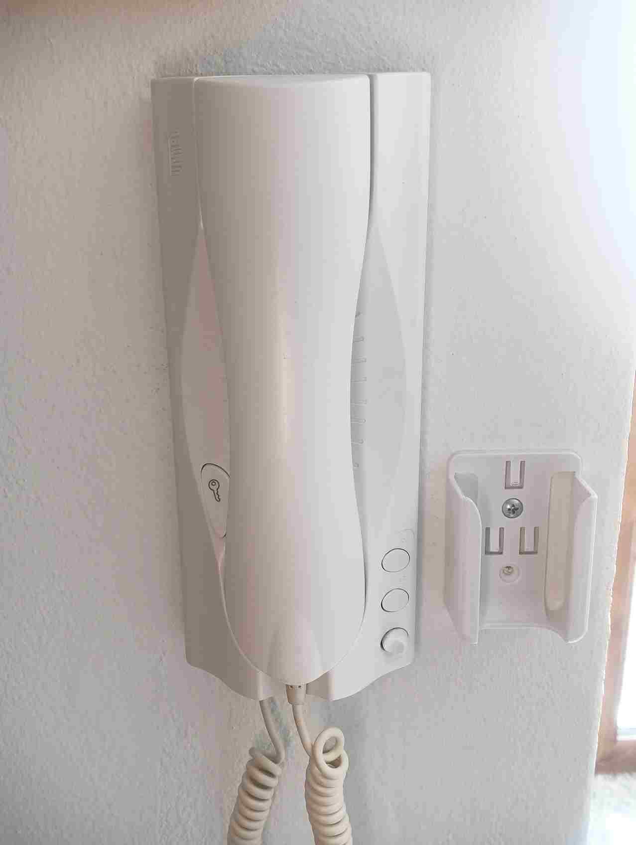

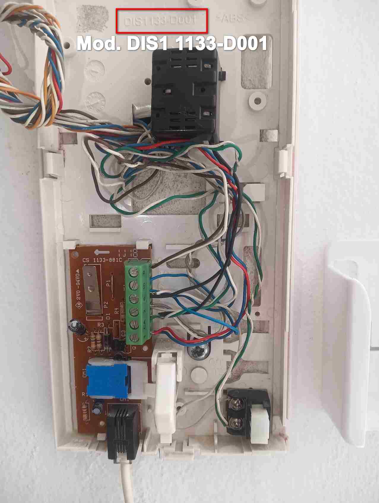

Danicol Inserito: 20 novembre 2025 Segnala Inserito: 20 novembre 2025 Buongiorno a tutti, vorrei chiedervi un consiglio, ho sostituito un citofono terraneo 600 co un urmet 1133 ho eseguito i seguenti collegamenti TERRANEO 600 URMET 1130/16 - morsetto 1 = morsetto 2 - morsetto 2 = morsetto 1 - morsetto 3 = morsetto 6-10 e ponitcellato 6 e 10, succede questo, se la cornetta dell'Urmet è agganciata premendo il pulsante del campanello su pulsantiera esterna non viene emesso nessun suono, se invece la cornetta e sganciata il campanello (ronzatore) suona regolarmente inoltre per aprire la serratura e accendere la luce bisogna prima sganciare la cornetta, ho sbagliato qualcosa? Grazie. - morsetto T = morsetto 9 = Luce
Roberto Garoscio Inserita: 20 novembre 2025 Segnala Inserita: 20 novembre 2025 Hai sbagliato citofono, quello in foto non è 1130/16, ti manca il ronzatore.
Danicol Inserita: 20 novembre 2025 Autore Segnala Inserita: 20 novembre 2025 si scusa il modello è quello indicato nella foto, il ronzatore l'ho recuperato dal terraneo e collegato come in foto, grazie
Roberto Garoscio Inserita: 20 novembre 2025 Segnala Inserita: 20 novembre 2025 (modificato) Devi scollegare il filo dal CA e collegarlo ad un filo del ronzatore, l’altro su 6. Il ronzatore non può però fare rumore perché non batte sulla plastica, ti conviene cambiarlo con uno elettronico. il bianco verde della serratura lo metti sul 9 e quello marrone bianco sul pulsante aggiungendo però un filo all’atro morsetto del pulsante da collegare al 6. Modificato: 20 novembre 2025 da Roberto Garoscio
Danicol Inserita: 20 novembre 2025 Autore Segnala Inserita: 20 novembre 2025 scusami ma non ho capito quale filo devo scollegare dal CA, ora su 6 e Ca ho collegato i fili neri che provengono dal ronzatore e i fili verde e bianco che erano sul 6 del terraneo, il ronzatore funziona ma solo se la cornetta è sganciata se è agganciata premendo il campanello esterno non viene attivato il ronzatore, grazie
Roberto Garoscio Inserita: 20 novembre 2025 Segnala Inserita: 20 novembre 2025 Li devi scollegare tutti e due dal CA e lasciarli collegati tra loro (nero con bianco verde) isolandoli.
Danicol Inserita: 20 novembre 2025 Autore Segnala Inserita: 20 novembre 2025 (modificato) Grazie, tutto chiaro appena possibile ci provo. Modificato: 20 novembre 2025 da Roberto Garoscio
