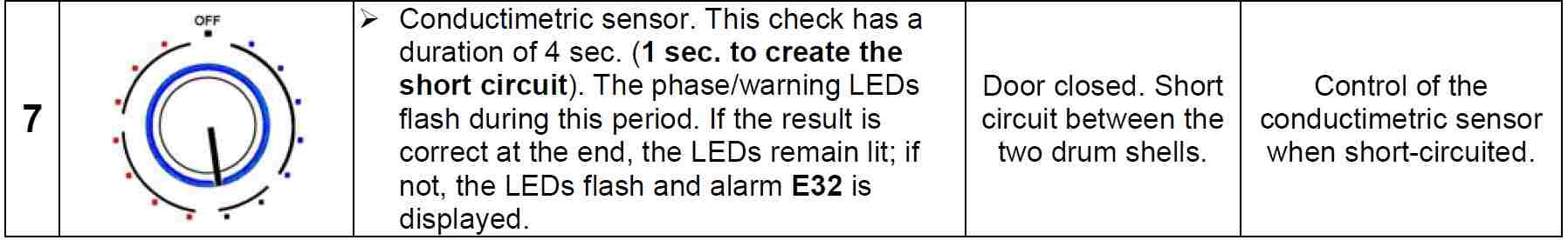

DarioRFI Inserito: 22 novembre Segnala Inserito: 22 novembre (modificato) Buongiorno, Questa asciugatrice è stata recentemente soggetta a smontaggio e pulizia completa(compreso scambiatore) ed in effetti poi il risultato si è visto..asciugatura ottima e completa ma solo per i primi cicli Da qualche ciclo invece l'asciugatura è solo parziale nel senso che parte e poi il tempo diminuisce drasticamente fino ad arrivare a 0 che la roba è umida/molto umida. Ho provato anche jeans ma il risultato è lo stesso Cosa può essere successo? Il ciclo viene portato a termine( ma sempre della durata ridotta circa 1h )e il display segna 0...e il grado di umidità,secondo la macchina, è corretto Il compressore parte, l'aria è calda Modificato: 22 novembre da DarioRFI Aggiunga informazioni
michpao Inserita: 22 novembre Segnala Inserita: 22 novembre Prova ad usare il programma a tempo che esclude il sensore umidità, poi se funziona correttamente (bisogna controllarlo).
DarioRFI Inserita: 22 novembre Autore Segnala Inserita: 22 novembre Si provato e con pochissima roba asciuga
Stefano Dalmo Inserita: 22 novembre Segnala Inserita: 22 novembre E prova con un carico normale e imposta 2 ore
DarioRFI Inserita: 23 novembre Autore Segnala Inserita: 23 novembre Non posso scegliere a piacimento il tempo
Nik-nak Inserita: 23 novembre Segnala Inserita: 23 novembre La ventola che hai sostituito, gira regolarmente durante il ciclo?
DarioRFI Inserita: 29 novembre Autore Segnala Inserita: 29 novembre 18 ore fa, Diomede Corso ha scritto: Mi sa di pdc scarica Una pdc scarica non dovrebbe generare poco calore? La biancheria è ben calda...la condensazione c'è. .. e poi perché dovrebbe terminare il ciclo se non raggiunge il grado di umidità desiderato?
Diomede Corso Inserita: 30 novembre Segnala Inserita: 30 novembre Beh in quel caso sonde andate ma potrebbero essere i baffetti sporchi, quelli nel cestello...sottoporta
DarioRFI Inserita: 1 dicembre Autore Segnala Inserita: 1 dicembre Quali baffetti? Questa ha una spazzola strisciante per rilevare l'umidità
michpao Inserita: 2 dicembre Segnala Inserita: 2 dicembre 23 ore fa, DarioRFI ha scritto: ha una spazzola strisciante per rilevare l'umidità Verifica il suo funzionamento:
DarioRFI Inserita: 2 dicembre Autore Segnala Inserita: 2 dicembre In effetti ho provato e senza indumenti la resistenza è infinita..con un asciugamano bagnato all'interno la resistenza cambia ma posso visualizzare solo fino a kohm mentre nel manuale parla di Megaohm..ma la resistenza c'è.. Se faccio partire qualsiasi ciclo salvo quello a tempo .termina subito dopo 10 secondi con tempo residuo a 0 e fine
Nik-nak Inserita: 2 dicembre Segnala Inserita: 2 dicembre (modificato) Come ti hanno suggerito michpao e Stefano Dalmo: Il 22/11/2025 alle 15:46 , michpao ha scritto: Prova ad usare il programma a tempo che esclude il sensore umidità, poi se funziona correttamente (bisogna controllarlo). Il 22/11/2025 alle 22:06 , Stefano Dalmo ha scritto: E prova con un carico normale e imposta 2 ore In modalità tempo, dovresti poter impostare un programma fino a 3 ore con step di 20 minuti, almeno sulla mia Electrolux RDH97951W sorella minore della tua, è così. Hai fatto questa prova? Modificato: 2 dicembre da Nik-nak
DarioRFI Inserita: 2 dicembre Autore Segnala Inserita: 2 dicembre Nel programma a tempo è tutto ok,compressore ,ventola,funziona tutto e scalda regolarmente. Non c'è possibilità,come già scritto,di impostare la durata del programma a piacimento. Inoltre,i programmi a tempo ,se non sbaglio,bypassano completamente i vari sensori asciugatura
Nik-nak Inserita: 2 dicembre Segnala Inserita: 2 dicembre (modificato) 1 ora fa, DarioRFI ha scritto: Nel programma a tempo è tutto ok,compressore ,ventola,funziona tutto e scalda regolarmente. Se nel programma a tempo, la macchina funziona bene, significa che il problema è nel sistema di rilevamento del grado di umidità dei panni, composto dai due semigusci della vasca, con relativi contatti a strisciamento, e dall'elettronica della scheda, che rileva la resistenza dei panni. Per prima cosa verifica lo stato dei contatti striscianti, pulisci con alcool i semigusci dove scorrono i contatti. Scaricati questo documento: T59800 april file 797EN.pdf, vai a pagina 29, entra in modalità diagnostica, e testa i sensori(posizione 7 e 8) Modificato: 2 dicembre da Nik-nak
DarioRFI Inserita: 3 dicembre Autore Segnala Inserita: 3 dicembre 10 ore fa, Nik-nak ha scritto: Se nel programma a tempo, la macchina funziona bene, significa che il problema è nel sistema di rilevamento del grado di umidità dei panni, composto dai due semigusci della vasca, con relativi contatti a strisciamento, e dall'elettronica della scheda, che rileva la resistenza dei panni. Per prima cosa verifica lo stato dei contatti striscianti, pulisci con alcool i semigusci dove scorrono i contatti. Scaricati questo documento: T59800 april file 797EN.pdf, vai a pagina 29, entra in modalità diagnostica, e testa i sensori(posizione 7 e 😎 Grazie mille. Pazzesco,ho fatto diagnosi e i passi 7-8 vengono conclusi correttamente e senza errori ( i led rimangono fissi)
DarioRFI Inserita: 3 dicembre Autore Segnala Inserita: 3 dicembre (modificato) 43 minuti fa, DarioRFI ha scritto: Grazie mille. Pazzesco,ho fatto diagnosi e i passi 7-8 vengono conclusi correttamente e senza errori ( i led rimangono fissi) Correggo: Al passo 7 compare l'errore e32 .. è inerente a qualcosa? Ho provato anche a fare diagnosi staccando cavo del sensore..non cambia esattamente nulla.. perché? Modificato: 3 dicembre da DarioRFI
Nik-nak Inserita: 3 dicembre Segnala Inserita: 3 dicembre (modificato) Se hai eseguito correttamente il test, nel senso che in posizione 7, hai cortocircuitato i due semi gusci, entro 1 secondo da quando hai ruotato il selettore in posizione 7, e ti mostra l'errore E32, significa che hai un problema di connessione/contattazione dei due semi gusci con la scheda. Controllare nell'ordine: Stato dei contatti striscianti in grafite sui due semi gusci Eventualmente pulire il percorso sui due semi gusci dove scorrono i contatti Nel dubbio cambiare i due contatti striscianti. Altro non saprei cosa consigliare Modificato: 3 dicembre da Nik-nak
michpao Inserita: 3 dicembre Segnala Inserita: 3 dicembre 32 minuti fa, DarioRFI ha scritto: compare l'errore e32 .. è inerente a qualcosa?
Nik-nak Inserita: 3 dicembre Segnala Inserita: 3 dicembre 27 minuti fa, Nik-nak ha scritto: Altro non saprei cosa consigliare In realtà qualcosa da consigliare c'è, ed è quello di verificare la sezione della scheda elettronica che gestisce l'umidita rilevata sui due semi gusci. Verifica complessa senza schema elettrico.
DarioRFI Inserita: 3 dicembre Autore Segnala Inserita: 3 dicembre Ah no scusate mi sono perso allora come eseguire correttamente il test del punto 7?
Nik-nak Inserita: 4 dicembre Segnala Inserita: 4 dicembre 11 ore fa, DarioRFI ha scritto: Ah no scusate mi sono perso allora come eseguire correttamente il test del punto 7? 20 ore fa, Nik-nak ha scritto: ....hai cortocircuitato i due semi gusci, entro 1 secondo da quando hai ruotato il selettore in posizione 7.... Porta chiusa, piano superiore rimosso, cortocircuiti con un pezzo di cavo elettrico i due semigusci.
michpao Inserita: 4 dicembre Segnala Inserita: 4 dicembre Controlla il cablaggio dal carboncino fino al connettore che entra in scheda (con multimetro). Poi se ok, smonta scheda e metti foto chiare dei componenti (evidenziando dove si collega il connettore).
