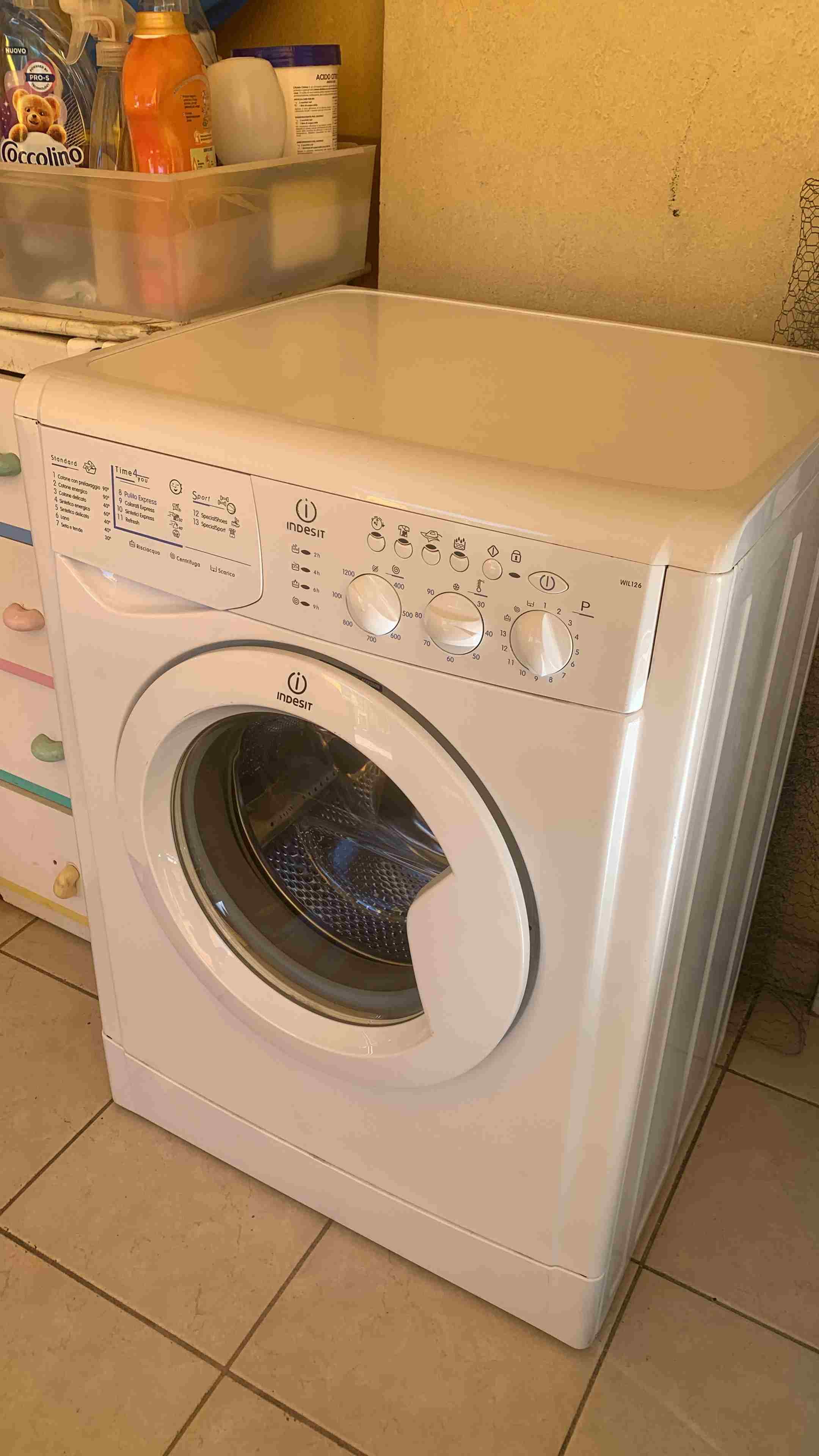

Life is LOL Inserito: 22 novembre 2025 Segnala Inserito: 22 novembre 2025 Ciao a tutti, ho un grave problema con la mia Indesit WIL 126 ricondizionata. Ogni centrifuga è sempre un pericolo autodistruzione, perché la lavatrice non è assolutamente in grado di gestire anche piccoli sbilanciamenti senza che il telaio entri in una risonanza pericolosa e che si generino rumori di frantumazione violenta quando arriva sui 1000/1200 giri. Ho rimosso TUTTO ciò che poteva essere rimasto bloccato nel manicotto e nella vasca (effettivamente c'erano delle monete da 2€ e degli spilli della ex proprietaria). Ho poi fatto sostituire: molle di sospensione che erano marroni, ammortizzatori, piedini, trascinatori e ho fatto stringere il più possibile i contrappesi che erano già tutti stretti. Tutto questo bel servizio è stato eseguito da un tecnico ufficiale Indesit. Ho speso praticamente più di 200€ per dei tentativi vani di riparazione che mi hanno portato solo ad odiare sempre di più questa lavatrice, seppure sia la mia preferita. Per risolvere questo problema, mi sono fatto spedire dal Piemonte a casa mia in Puglia un'altra WIL 126 identica ricondizionata (pagata 180€), che, sicuramente regge un po' meglio le centrifughe, ma il problema è sempre lo stesso. Anch'essa entra in risonanza e fa un casino assurdo. Il problema non lo posso evitare, anche perché, a prescindere dal tipo di carico che può essere pieno, medio o piccolo, l'elettronica arcadia ha una tolleranza alta di bilanciamento, quindi a prescindere, accetta sempre carichi sbilanciati, il problema però dovrebbe essere comunque gestito dal sistema di ammortizzazione, cosa che in entrambe le macchine risulta essere un fallimento totale, le vibrazioni vengono trasmesse totalmente al telaio e succede quello che vi mostro nel mio video in allegato. Vi lascio immaginare la forte ansia che mi sale ogni volta che devo fare un carico di bianchi o di lenzuola, guai se la lascio incustodita, devo sempre essere pronto a spegnerla e riaccenderla finché non ottengo un bilanciamento perfettissimo. Il problema non finisce qui purtroppo, spesso e volentieri, nella centrifuga finale, quando il motore arriva ad 800 giri, smette di centrifugare, si ferma e non appena si è fermato riparte bruscamente con un ramp up violento diretto a 1000/1200 giri senza ridistribuire nulla, quindi vi lascio immaginare la scena… sembra letteralmente posseduta (e lo fa con entrambe le schede arcadia di entrambe le lavatrici, quindi non è colpa del triac). Per cercare di migliorare la situazione ho cercato di pulire il collettore annerito con carta finissima per ridurre al minimo i disturbi elettrici, perché ho notato che questo problema si è presentato dopo aver cambiato le spazzole (acquistate da un negozio locale di ricambi per elettrodomestici), perché quelle vecchie avevano sfiammato ed erano arrivate alla frutta. Con queste nuove spazzole noto che il motore (un ceset mca) fischia in modo molto stridulo ed emette diverse scintille. Se invece il motore non fischia così (perché forse si assestano o riscaldano) allora la centrifuga prosegue regolarmente fino ad arrivare gradualmente a 1200 giri. Mi chiederete perché allora non ho usato il motore della nuova WIL... semplice, i cretini dei tecnici hanno installato un motore Welling delle WIXL che non era compatibile e che mi mandava in blocco la scheda. Insomma, avete capito che ho a che fare con due WIL 126 con lo stesso problema dinamico, che se lasciate incustodite diventano delle bombe ad orologeria, ed una delle due ha un motore inutile che mi piango, a meno che non lo vendo. Non so proprio da cosa derivano questi cedimenti dinamici o strutturali, potevo capire fosse un solo caso, ma questo fenomeno avviene in entrambe le macchine. Qualcuno di voi c'è qui che ha già posseduto in precedenza una WIL 126? Credetemi, è una disperazione, ma non voglio rinunciare a questo modello. Purtroppo la WIXL 126 è introvabile, altrimenti avrei optato per quella, ovviamente. Avete opinioni a riguardo? Ve ne sarei molto grato se poteste aiutarmi. Vi ringrazio ancora.
borgo77 Inserita: 22 novembre 2025 Segnala Inserita: 22 novembre 2025 ciao scusa ma hai per caso tolto i piedini di gomma? perchè dal video sembra che la scocca appoggi direttamente a terra
Stefano Dalmo Inserita: 22 novembre 2025 Segnala Inserita: 22 novembre 2025 A parte il rumore esagerato , diciamo che ci sono due cose che saltano di più alle orecchie , quei botti improvvisi nel mezzo della centrifuga mi fanno pensare che c’è qualcosa tra cesto e vasca e la velocità dell’acqua la fa mettere in una posizione che si incastra tra cesto e vasca producendo quegli urti incredibili che si sentono , poi negli ultimi secondi del video , quando la centrifuga è finita e il cesto è quasi fermo , sento un rumore come fosse la pompa di scarico sboccata . Lo sento solo io ?. Poi magari c’è dell’altro , ma questi sono molto evidenti
Ciccio 27 Inserita: 22 novembre 2025 Segnala Inserita: 22 novembre 2025 Ricordavo di averti risposto nei commenti su YouTube... 😉
piergius Inserita: 23 novembre 2025 Segnala Inserita: 23 novembre 2025 14 ore fa, Life is LOL ha scritto: telaio entri in una risonanza ... sui 1000/1200 giri Per quanto riguarda i piedini, controllerei : . che abbiamo tutti il Contro dado, magari con una Rondella autobloccante verso il Telaio, ( togliere eventuali molle ) .. Vengano avvitati completamente, ... Dei 2 che non toccano terra simultaneamente, allentare quello che porta in bolla, .... Serrare tutti i Contro dadi verso il Telaio . - Può essere utile anche : . segnare la posizione dove appoggiano i piedini, .. incollare sul pavimento dei feltri autoadesivi larghi almeno il doppio di essi . - Buona Domenica !
Life is LOL Inserita: 23 novembre 2025 Autore Segnala Inserita: 23 novembre 2025 Il 22/11/2025 alle 17:12 , borgo77 ha scritto: ciao scusa ma hai per caso tolto i piedini di gomma? perchè dal video sembra che la scocca appoggi direttamente a terra ciao borgo, assolutamente no. sono piedini nuovi che mi ha installato il tecnico indesit perché di quelli vecchi era rimasto solo il metallo che appoggiava a terra. è una nuova versione rigida di piedini compatibile con questa serie, solo che sono bassissimi e secondo me fin troppo rigidi. i piedini posteriori, invece, sono rettangolari in sola gomma e non sono regolabili, hanno la forma adattata al telaio.
Life is LOL Inserita: 23 novembre 2025 Autore Segnala Inserita: 23 novembre 2025 11 ore fa, piergius ha scritto: Per quanto riguarda i piedini, controllerei : . che abbiamo tutti il Contro dado, magari con una Rondella autobloccante verso il Telaio, ( togliere eventuali molle ) .. Vengano avvitati completamente, ... Dei 2 che non toccano terra simultaneamente, allentare quello che porta in bolla, .... Serrare tutti i Contro dadi verso il Telaio . - Può essere utile anche : . segnare la posizione dove appoggiano i piedini, .. incollare sul pavimento dei feltri autoadesivi larghi almeno il doppio di essi . - Buona Domenica ! ciao piergius, buona domenica a te! i piedini anteriori non hanno dado, quelli posteriori sono rettangolari, fatti solo in gomma adattata alla forma del telaio e non sono assolutamente regolabili. ho cercato di livellare il più possibile e sono tutti ancorati al pavimento, infatti la lavatrice, in caso di sbilanciamenti non cammina, ma c'è questa forte risonanza che sfoga tutte le vibrazioni sul top, perché da sotto sembra tutto perfettamente stabile. ho in precedenza provato ad utilizzare dei pad antivibrazione, ma non facevano altro che peggiorare le vibrazioni. contrappesi troppo leggeri e telaio troppo sottile? tra WIL e WIXL c'è un abisso di differenza in termini di durabilità. 20 ore fa, Ciccio 27 ha scritto: Ricordavo di averti risposto nei commenti su YouTube... 😉 ciao ciccio! certo, ricordo benissimo... purtroppo il problema ancora non si risolve... pure con la nuova WIL 126 di cui ancora non ne ho fatto video, ma il problema che si manifesta è identico :(
Life is LOL Inserita: 23 novembre 2025 Autore Segnala Inserita: 23 novembre 2025 Il 22/11/2025 alle 17:39 , Stefano Dalmo ha scritto: A parte il rumore esagerato , diciamo che ci sono due cose che saltano di più alle orecchie , quei botti improvvisi nel mezzo della centrifuga mi fanno pensare che c’è qualcosa tra cesto e vasca e la velocità dell’acqua la fa mettere in una posizione che si incastra tra cesto e vasca producendo quegli urti incredibili che si sentono , poi negli ultimi secondi del video , quando la centrifuga è finita e il cesto è quasi fermo , sento un rumore come fosse la pompa di scarico sboccata . Lo sento solo io ?. Poi magari c’è dell’altro , ma questi sono molto evidenti ciao stefano, allora per quanto riguarda la pompa di scarico sì, c'era una moneta da 2€ che dava fastidio alle alette e l'ho già rimossa in precedenza. per quanto riguarda i corpi estranei effettivamente era così, c'erano monete e spilli incastrati nel manicotto. li rimossi tutti e per un po' sembrava che il problema fosse sparito definitivamente, fin quando la lavatrice un giorno prese una centrifuga molto sbilanciata e già sugli 800 giri partì lo stesso rumore 5 volte più intenso, allora lì, decisi di spegnere la lavatrice e mandarla a quel paese facendomi spedire l'altra WIL 126 che, guarda caso, ha lo stesso identico problema, perché ad ogni modo anch'essa scuote violentemente e se va oltre una certa soglia genera questi rumori di frantumazione interna...
borgo77 Inserita: 23 novembre 2025 Segnala Inserita: 23 novembre 2025 Il 22/11/2025 alle 16:46 , Life is LOL ha scritto: ho un grave problema con la mia Indesit WIL 126 ricondizionata cosa intendi nello specifico per Ricondizionata? perchè onestamente per esperienza mi è capitato sovente di trovare delle rigenerazioni davvero strane Proprio recentemente ho preso una miele rigenerata per un cliente che faceva più o meno il tuo stesso difetto, la apro e trovo che, tra le altre cose sbagliate, montava gli ammortizzatori di una carica dall'alto, ed era una frontale
Ciccio 27 Inserita: 23 novembre 2025 Segnala Inserita: 23 novembre 2025 La scocca Teverola è comunque più sottile di quelle di Brembate, Fabriano e Comunanza.
Stefano Dalmo Inserita: 23 novembre 2025 Segnala Inserita: 23 novembre 2025 2 ore fa, Life is LOL ha scritto: ciao stefano, allora per quanto riguarda la pompa di scarico sì, c'era una moneta da 2€ che dava fastidio alle alette e l'ho già rimossa in precedenza. per quanto riguarda i corpi estranei effettivamente era così, c'erano monete e spilli incastrati nel manicotto. li rimossi tutti e per un po' sembrava che il problema fosse sparito definitivamente, fin quando la lavatrice un giorno prese una centrifuga molto sbilanciata e già sugli 800 giri partì lo stesso rumore 5 volte più intenso, allora lì, decisi di spegnere la lavatrice e mandarla a quel paese facendomi spedire l'altra WIL 126 che, guarda caso, ha lo stesso identico problema, perché ad ogni modo anch'essa scuote violentemente e se va oltre una certa soglia genera questi rumori di frantumazione interna... Quello che sento nel video è attuale non passato . Nella vasca ci saranno altre monete o chissà cosa e ls pompa fa rumore , magari perchè i soldi l’hanno danneggiata . per vedere se ci sono cose in vasca devi smontare la resistenza e guardare sul fondo vasca . . però ovviamente sei libero di fare come ritieni opportuno .
Life is LOL Inserita: 24 novembre 2025 Autore Segnala Inserita: 24 novembre 2025 12 ore fa, Stefano Dalmo ha scritto: Quello che sento nel video è attuale non passato . Nella vasca ci saranno altre monete o chissà cosa e ls pompa fa rumore , magari perchè i soldi l’hanno danneggiata . per vedere se ci sono cose in vasca devi smontare la resistenza e guardare sul fondo vasca . . però ovviamente sei libero di fare come ritieni opportuno . buongiorno Stefano, in realtà è quello che ho già fatto… ti parlo di dopo il video... Rimossi la resistenza e il manicotto e svuotai completamente di tutto ciò che poteva esserci all'interno, ma il rumore non si è mai risolto. Quello della pompa si.
Life is LOL Inserita: 24 novembre 2025 Autore Segnala Inserita: 24 novembre 2025 12 ore fa, Ciccio 27 ha scritto: La scocca Teverola è comunque più sottile di quelle di Brembate, Fabriano e Comunanza. Possibile che la scocca Teverola mi faccia tutto questo casino? Anche la WIXL 105 si muoveva ma mai frantumava in quel modo, me ne sono dovuto sbarazzare subito solo per il loop in centrifuga dovuto ad un motore sbagliato che avevano installato. Certo che quelli che rigenerano non sanno proprio rigenerare le lavatrici.
Life is LOL Inserita: 24 novembre 2025 Autore Segnala Inserita: 24 novembre 2025 14 ore fa, borgo77 ha scritto: cosa intendi nello specifico per Ricondizionata? perchè onestamente per esperienza mi è capitato sovente di trovare delle rigenerazioni davvero strane Proprio recentemente ho preso una miele rigenerata per un cliente che faceva più o meno il tuo stesso difetto, la apro e trovo che, tra le altre cose sbagliate, montava gli ammortizzatori di una carica dall'alto, ed era una frontale È una Indesit WIL 126 rigenerata in cui hanno montato motore nuovo e pure sbagliato, poi hanno coperto e riverniciato i punti dove c'era la ruggine, per cui sotto il cassetto dei detersivi si nota la copertura bianca. Del resto hanno lasciato tutto così com'era, qui sto parlando della nuova WIL che vedi in foto. Per quanto riguarda la vecchia WIL, che è quella che vedi nel video, tutti i componenti sono originali. Il tecnico Indesit mi aveva sostituito gli ammortizzatori con quelli da 120N, solo che appunto non si è risolto nulla. Stesso comportamento ce l'ha la nuova WIL, che adesso non so se monta ancora quelli originali da 80N, ma il problema è che basta che il carico sia anche leggermente più sbilanciato che la macchina scuote violentemente... un disastro, e soprattutto ancora di più un disastro il corriere BRT che al momento della consegna mi ha fatto cadere la lavatrice di testa all'indietro sul marciapiede perché si era rotta la pedana. Ho dovuto accettare con riserva e sostituire il fronte dei comandi perché aveva la plastica tutta spaccata e due LED fulminati. non vorrei che anche questa caduta di merda avesse influenzato il comportamento, ma effettivamente non c'è stata nessuna rottura, perché altrimenti qualcosa avrebbe ceduto o avrei visto acqua a terra.
borgo77 Inserita: 24 novembre 2025 Segnala Inserita: 24 novembre 2025 Il 22/11/2025 alle 16:46 , Life is LOL ha scritto: ho un grave problema con la mia Indesit WIL 126 ricondizionata innanzitutto montare ammortizzatori di diversa resistenza da quelli di progetto non è mai da fare poi una caduta puo comunque danneggiare una macchina, a prescindere che all'apparenza funzioni poi magari anche la nuova rigenerata ha gli ammortizzatori scarichi
Lockeid Inserita: 25 novembre 2025 Segnala Inserita: 25 novembre 2025 E sicuro che in entrambe le macchine la crociera sia integra? Di queste Indesit ne ho viste varie negli anni ma mai queste vibrazioni tranne in un caso dove avevano dimenticato di togliere le viti di blocco vasca
Diomede Corso Inserita: 28 novembre 2025 Segnala Inserita: 28 novembre 2025 Per esperienza quando fanno così, tutte le lavatrici è un problema alla base degli ammortizzatori
