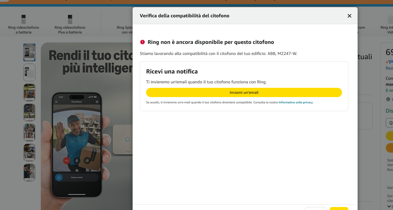

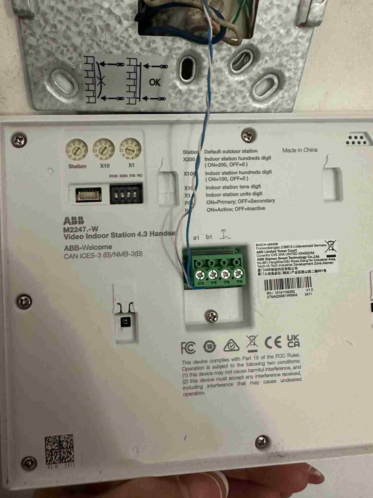

Lory2406 Inserito: 22 novembre 2025 Segnala Inserito: 22 novembre 2025 Buonasera ho questo citofono ABB con video e vorrei poter collegare Ring intercom video. mi potete aiutare? grazie mille.
Ggiovanni Inserita: 22 novembre 2025 Segnala Inserita: 22 novembre 2025 37 minutes ago, Lory2406 said: mi potete aiutare? Possiamo fare ben poco:
Lory2406 Inserita: 24 novembre 2025 Autore Segnala Inserita: 24 novembre 2025 Il problema è che il citofono che io ho a casa che è un urmet 1715/1 lo davano per disponibile con una configurazione che poi a casa mia non andava e ho dovuto fare un po di prove finché non ho trovato la configurazione giusta.
Ggiovanni Inserita: 24 novembre 2025 Segnala Inserita: 24 novembre 2025 Qual è il nesso tra questo: On 11/22/2025 at 4:52 PM, Lory2406 said: ho questo citofono ABB con video e vorrei poter collegare Ring intercom video. mi potete aiutare? e questo: 14 hours ago, Lory2406 said: Il problema è che il citofono che io ho a casa che è un urmet 1715/1 lo davano per disponibile con una configurazione che poi a casa mia non andava e ho dovuto fare un po di prove finché non ho trovato la configurazione giusta. ? Il Ring lo vuoi abbinare all'm2247-w o all'urmet 1715/1?
Lory2406 Inserita: 10 gennaio Autore Segnala Inserita: 10 gennaio Sul 1715 lho gia installato era per dire che il mio lo davano per disponibile con una configurazione ma non era quella.
Ggiovanni Inserita: 13 gennaio Segnala Inserita: 13 gennaio Quindi quello lo davano per compatibile, mi sembra di capire, solo che davano la configurazione sbagliata. Se questo non lo danno neanche per compatibile c'è poco che possiamo fare.. 😅
