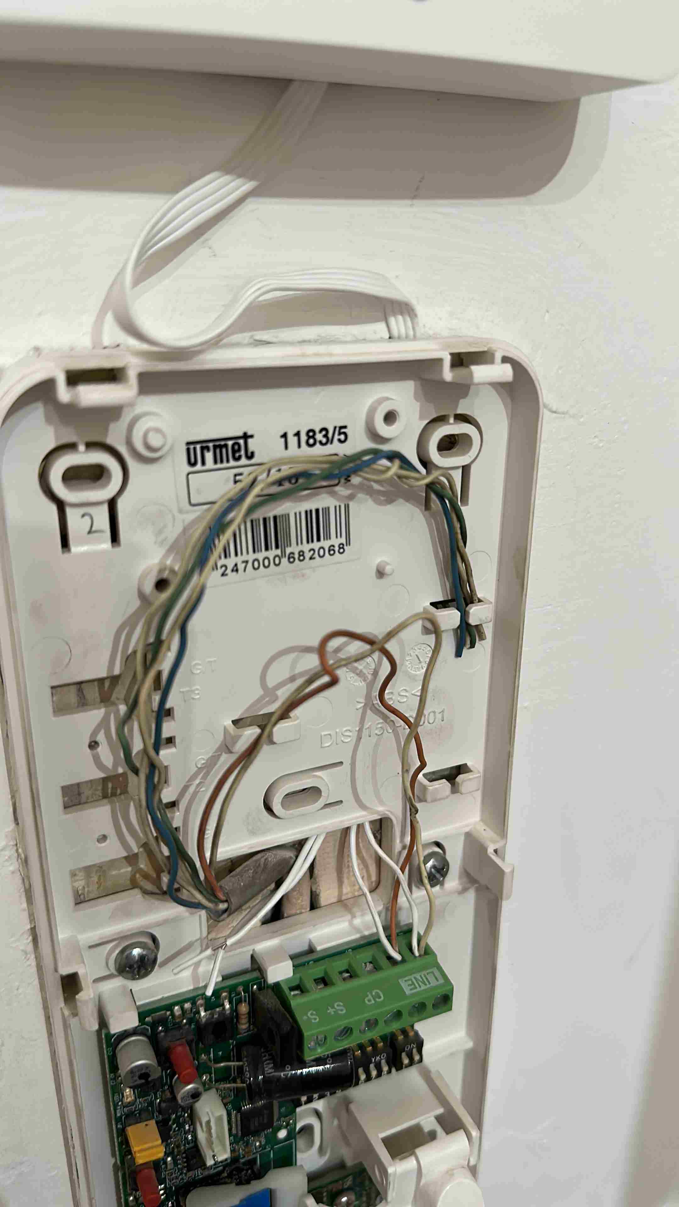

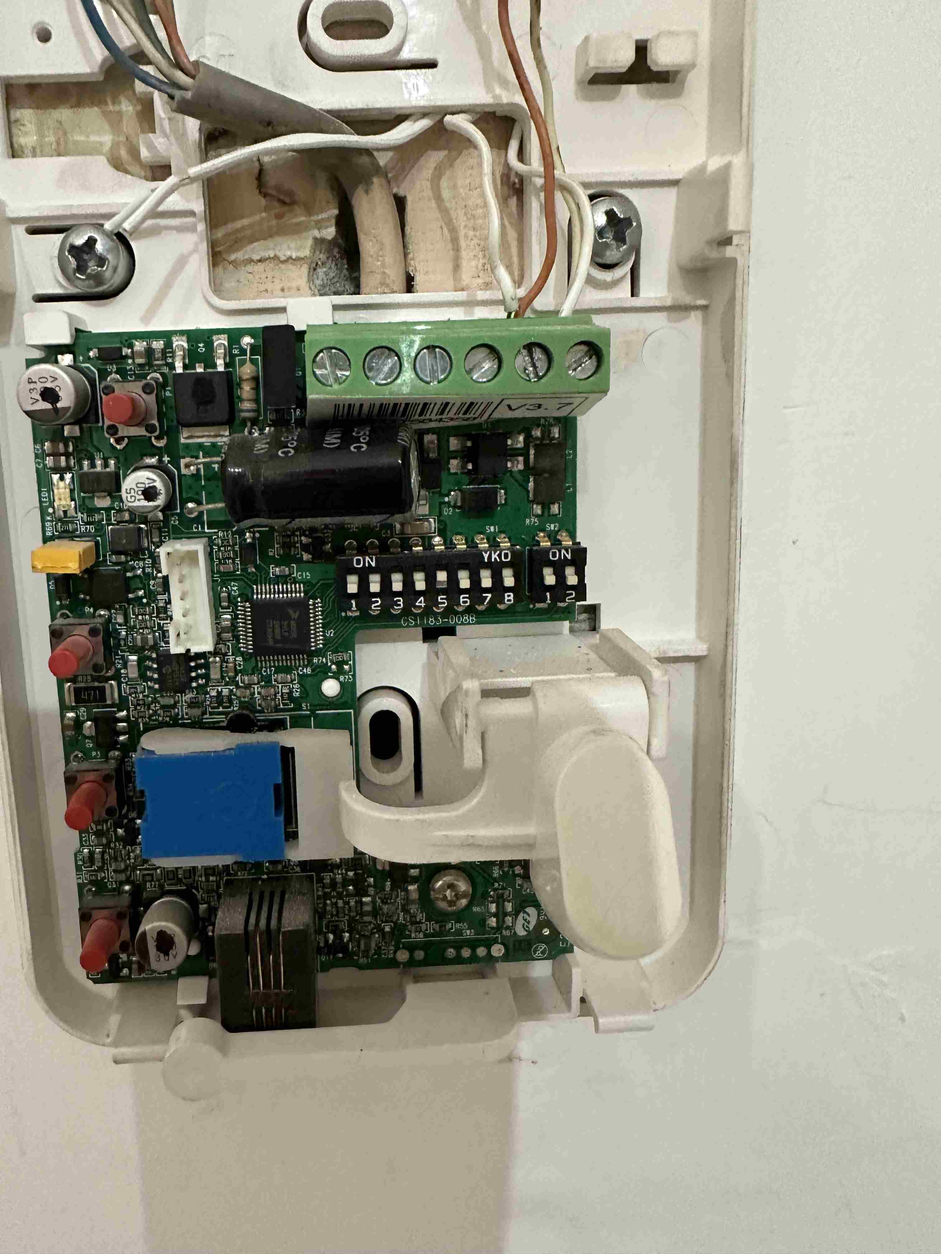

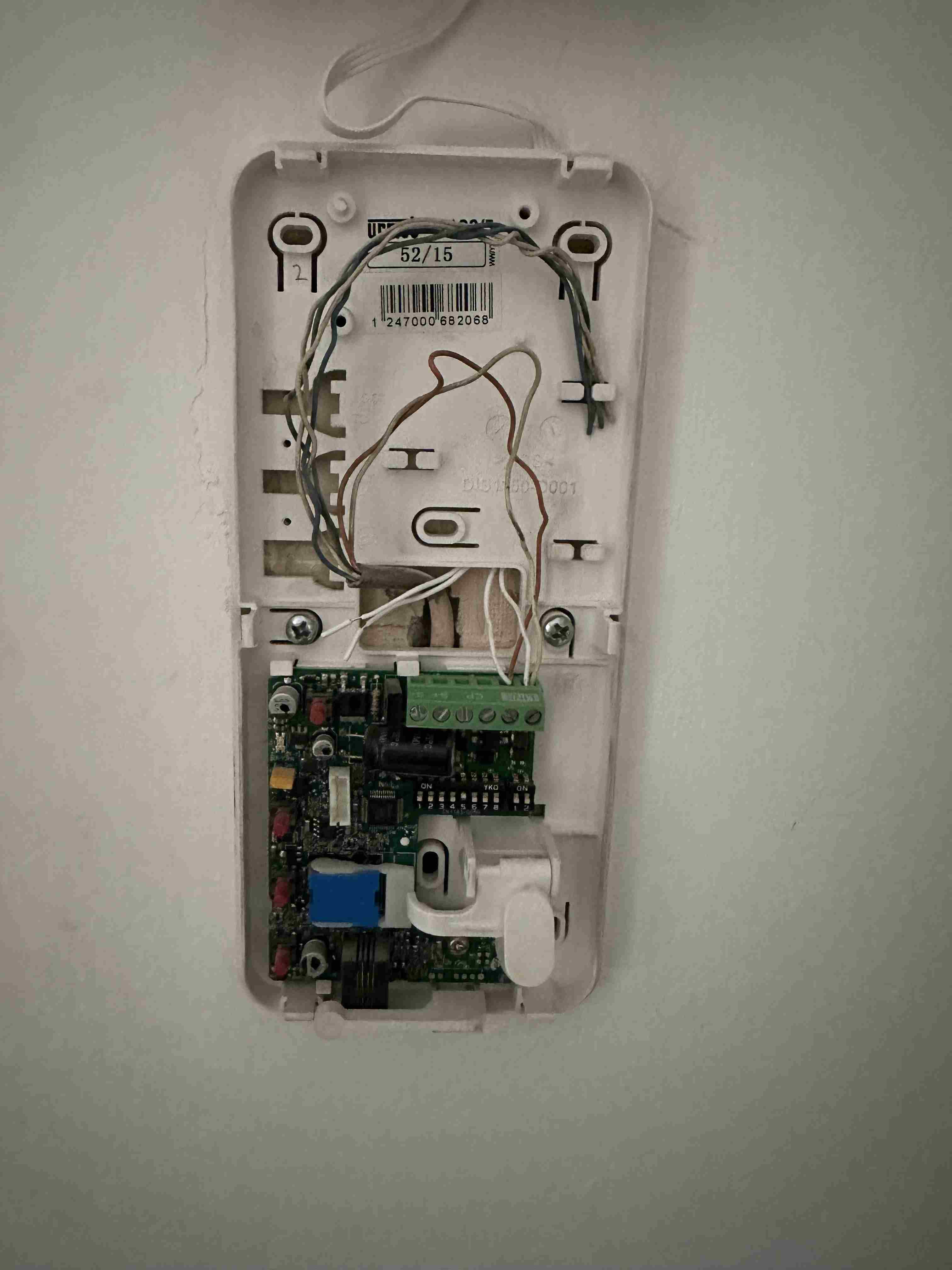

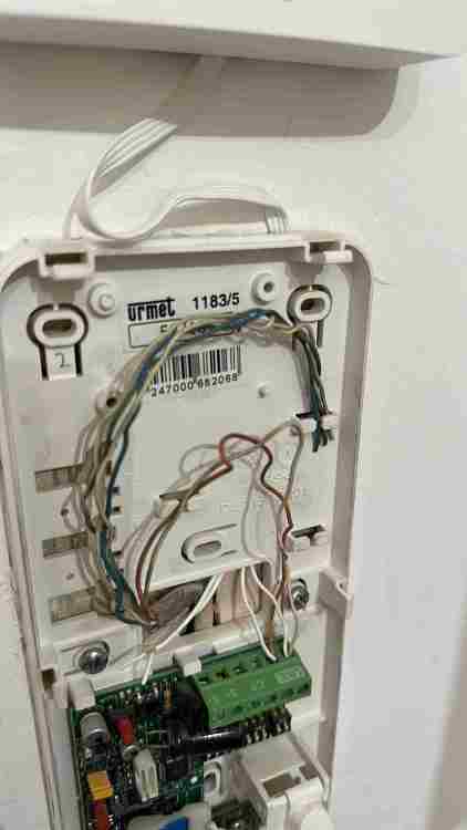

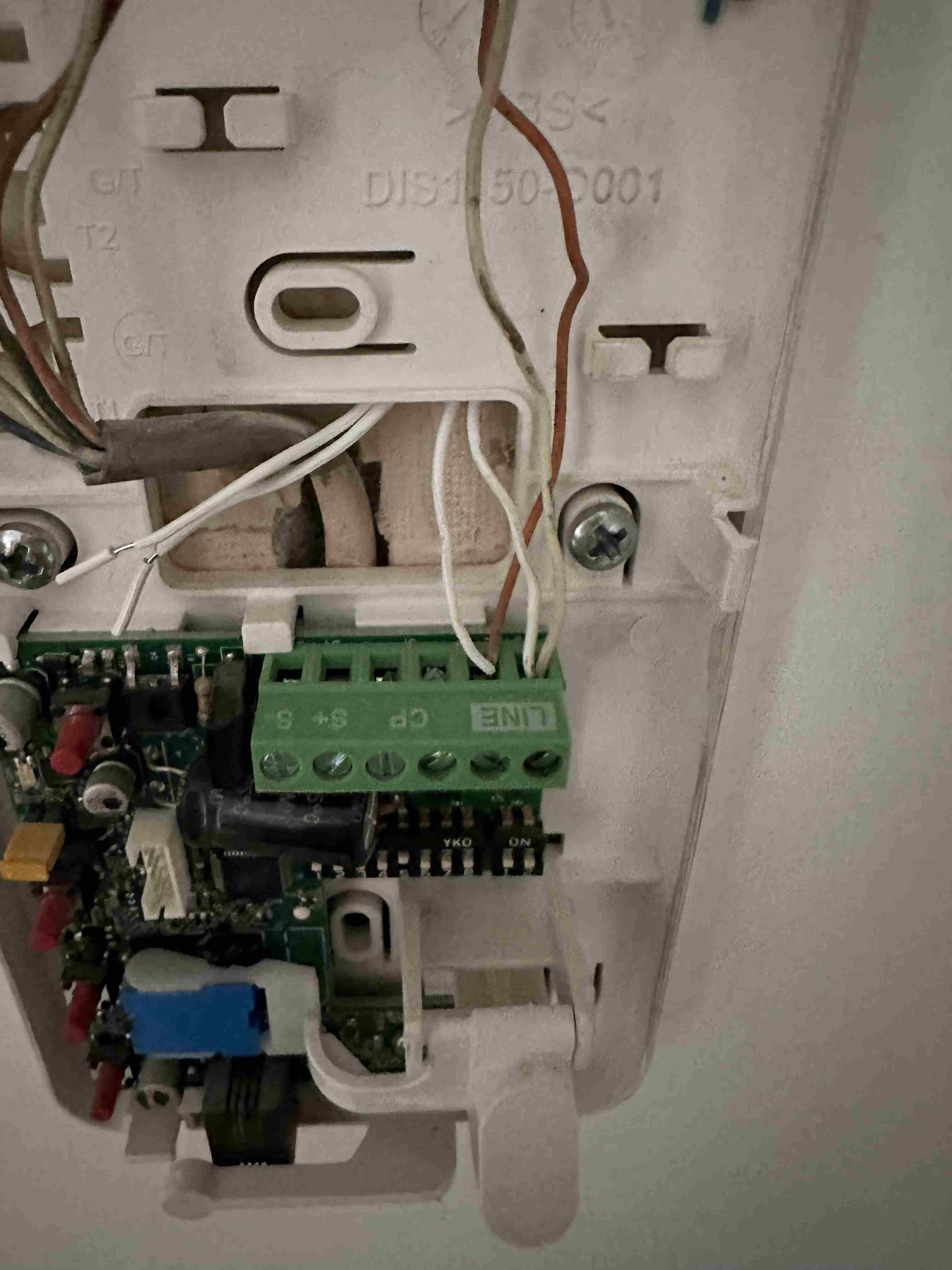

Buonasera
ho questo citofono Urmet 1183/5 a cui ho
collegato Ring Intercom. innanzitutto con ring posso aprire solo uno dei due portoni (si può bypassare in qualche modo e far sì che lo faccia?) poi per quanto riguarda l’audio se si è fisicamente lì funziona tutto, mentre da app io sento se citofonano cosa dicono ma chi è alla pulsantiera esterna non mi sente.
mi potete aiutare?
grazie mille.
Roberto Garoscio
Io posso solo avvisarti che stai modificando un impianto digitale bilanciato condominiale, con un prodotto non autorizzato dalla casa madre, se per qualche motivo succede che l’impianto incomincia a dare problemi ai vari utenti (come sta ultimamente succedendo) poi sono dolori, se vuoi ricevere la chiamata sul telefono installa il prodotto Urmet specifico (callme) che sicuramente costa di più ma ti mette al sicuro da eventuali rogne.
