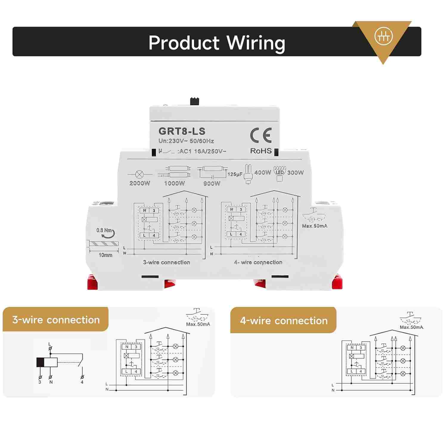

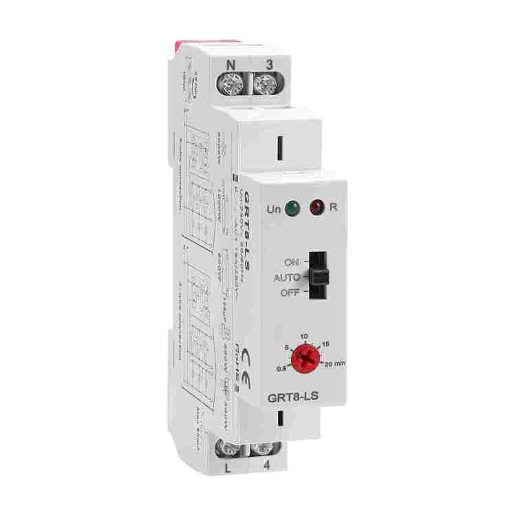

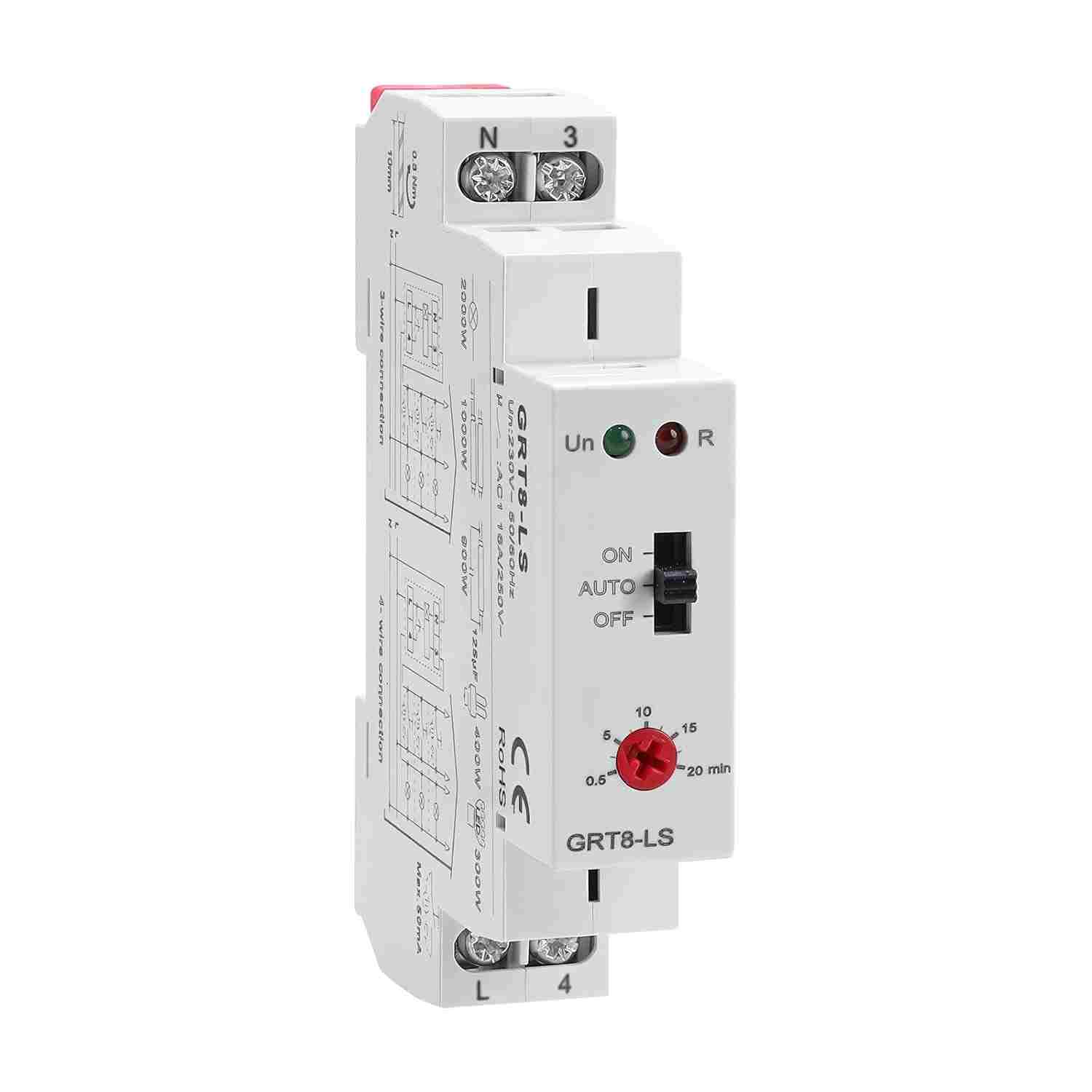

Zippo978 Inserito: 22 novembre 2025 Segnala Inserito: 22 novembre 2025 Salve a tutti, mi è morto il temporizzatore luce scala un vecchio Legrand rex600, posso sostituirlo con un legrand Rex600 plus? Se si come sono i collegamenti? Vecchio Rex600 Rex600plus Grazie a tutti.
Maurizio Colombi Inserita: 22 novembre 2025 Segnala Inserita: 22 novembre 2025 Seppur aggiornato ed un po' modificato nella parte del contatto, rimane sempre il mitico REX pneumatico! Partiamo dal presupposto che ci troviamo davanti al classico e tradizionalissimo impianto luci scala, collegato e realizzato come si realizza un luci scala, alla fine dei conti ce ne sono un miliardo in giro per il mondo e tutt'oggi si realizzano in questo modo. Detto questo, per quale dannato motivo vuoi spendere il triplo dei soldi per mettere un Rex aggiornato, quando puoi spenderne un terzo e mettere un tranquillissimo luci scala tradizionale? Diciamo che al tradizionale dovrai aggiungere il neutro all'apparecchio... me ce l'hai li, a pochi centimetri da dove lo metterai.
Zippo978 Inserita: 23 novembre 2025 Autore Segnala Inserita: 23 novembre 2025 Volevo mettere questo perchè leggendo in giro, anche su questo forum, avevo capito che non potevo metterlo per questioni di impianto e che avrei dovuto fare delle modifiche. Quindi tu dici chwe posso mettere un qualsiasi temporizzatore luci scala tipo questo per capirci? Oltre al neutro, che posso prendere da qualsiasi punto, non devo fare cambiamenti significativi. Puoi anche indicarmi i collegamenti? Se non capisco male sposto L (dal Rex) alla L (del nuovo). Il neutro che mi creo su N. Il simbolo della lampadina(del rex) sul 4 (del nuovo) E sul 3?
Maurizio Colombi Inserita: 23 novembre 2025 Segnala Inserita: 23 novembre 2025 4 minuti fa, Zippo978 ha scritto: posso mettere un qualsiasi temporizzatore luci scala tipo questo Certo, ma dovrai 21 ore fa, Maurizio Colombi ha scritto: aggiungere il neutro all'apparecchio...
Zippo978 Inserita: 23 novembre 2025 Autore Segnala Inserita: 23 novembre 2025 32 minuti fa, Zippo978 ha scritto: Se non capisco male sposto L (dal Rex) alla L (del nuovo). Il neutro che mi creo su N. Il simbolo della lampadina(del rex) sul 4 (del nuovo) E sul 3? Per i collegamenti? Sono corretti? Il neutro posso prenderlo dal contatore che è li vicino.
ROBY 73 Inserita: 23 novembre 2025 Segnala Inserita: 23 novembre 2025 Ciao Zippo978, 54 minuti fa, Zippo978 ha scritto: E sul 3? Devi portare il ritorno che esce dai pulsanti. 22 minuti fa, Zippo978 ha scritto: Il neutro posso prenderlo dal contatore che è li vicino. "Sni", devi prendere il neutro della stessa linea della fase, cioè se c'è un differenziale o magnetotermico a valle del contatore che protegge la fase del temporizzatore e delle luci scale, di conseguenza dovrai prendere il neutro accoppiato alla fase stessa
Zippo978 Inserita: 23 novembre 2025 Autore Segnala Inserita: 23 novembre 2025 2 ore fa, ROBY 73 ha scritto: Devi portare il ritorno che esce dai pulsanti. Domani faccio una foto di come è montato per ora 2 ore fa, ROBY 73 ha scritto: "Sni", devi prendere il neutro della stessa linea della fase, cioè se c'è un differenziale o magnetotermico a valle del contatore che protegge la fase del temporizzatore e delle luci scale, di conseguenza dovrai prendere il neutro accoppiato alla fase stessa La fase è collegata direttamente al contatore senza differenziale o magnetotermico
ROBY 73 Inserita: 23 novembre 2025 Segnala Inserita: 23 novembre 2025 24 minuti fa, Zippo978 ha scritto: Domani faccio una foto di come è montato per ora Ok. 24 minuti fa, Zippo978 ha scritto: La fase è collegata direttamente al contatore senza differenziale o magnetotermico Direi "male", ma presumo che l'impianto avrà circa cinquant'anni se non di più. comunque sì, allora il neutro va preso dalla stessa linea
Zippo978 Inserita: 24 novembre 2025 Autore Segnala Inserita: 24 novembre 2025 Il 22/11/2025 alle 19:40 , Zippo978 ha scritto: Vecchio Rex600 Da sinistra a destra: Fase fissa, niente, fase solo se si preme il pulsante. Lasciando perdere il costo ma non è meglio mettere il Rex600Plus cosi non devo portarmi il neutro e cercare il ritorno delle lampade? Il 22/11/2025 alle 19:40 , Zippo978 ha scritto: Rex600plus Se non ho capito male qui devo solo mettere i cavi esattamente come sono nel vecchio rex
ROBY 73 Inserita: 24 novembre 2025 Segnala Inserita: 24 novembre 2025 22 ore fa, Zippo978 ha scritto: Domani faccio una foto di come è montato per ora Pensavo di vedere qualcosa "di nuovo" e invece hai postato le stesse identiche foto dell'inizio discussione, mentre sarebbe stato il caso di vedere i collegamenti "del vecchio" Rex600. 1 ora fa, Zippo978 ha scritto: Se non ho capito male qui devo solo mettere i cavi esattamente come sono nel vecchio rex In teoria sì!
Zippo978 Inserita: 24 novembre 2025 Autore Segnala Inserita: 24 novembre 2025 1 ora fa, ROBY 73 ha scritto: Pensavo di vedere qualcosa "di nuovo" e invece hai postato le stesse identiche foto dell'inizio discussione, mentre sarebbe stato il caso di vedere i collegamenti "del vecchio" Rex600. Non ho potuto fare le foto nuove ma ho controllato i terminali per dire cosa c' era, magari domattina ci riprovo. 1 ora fa, ROBY 73 ha scritto: In teoria sì! E in pratica? 🤔
ROBY 73 Inserita: 24 novembre 2025 Segnala Inserita: 24 novembre 2025 5 minuti fa, Zippo978 ha scritto: E in pratica? 🤔 In pratica sinceramente non conosco i prodotti, ma presumo appunto che siano uguali. Se riesci a postare le foto giuste vedremo se sono uguali oppure no, altrimenti aspetta la conferma o la smentita da @Maurizio Colombi che da come ho capito lui li conosce.
Zippo978 Inserita: 24 novembre 2025 Autore Segnala Inserita: 24 novembre 2025 Ok grazie, domani spero di fare bene
Zippo978 Inserita: 25 novembre 2025 Autore Segnala Inserita: 25 novembre 2025 (modificato) Al momento non riesco a fare foto nuove, finisco di lavorare tardi e dovrei prendere una scala e fare tutto al buio Modificato: 25 novembre 2025 da Zippo978
Zippo978 Inserita: 29 novembre 2025 Autore Segnala Inserita: 29 novembre 2025 Alla fine ho optato per il Rex600Plus, scrivo perchè a qualcuno potrebbe servire. Il rex600Plus è perfettamente compatibile con il vecchio modello Rex600, basta mettere i cavi dal vecchio al nuovo nello stesso ordine. Grazie a tutti per l' aiuto ed i consigli.
ROBY 73 Inserita: 29 novembre 2025 Segnala Inserita: 29 novembre 2025 1 ora fa, Zippo978 ha scritto: Il rex600Plus è perfettamente compatibile con il vecchio modello Rex600, basta mettere i cavi dal vecchio al nuovo nello stesso ordine. Ecco appunto, come presumevo. Ciao prego
