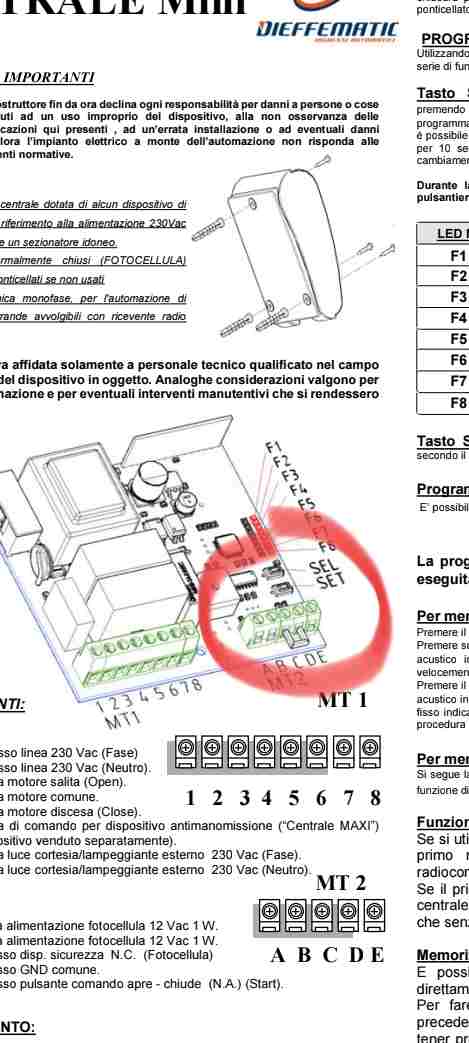

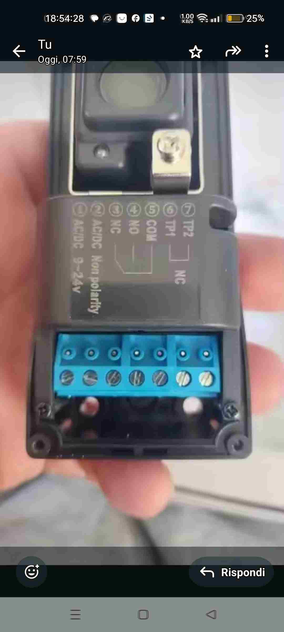

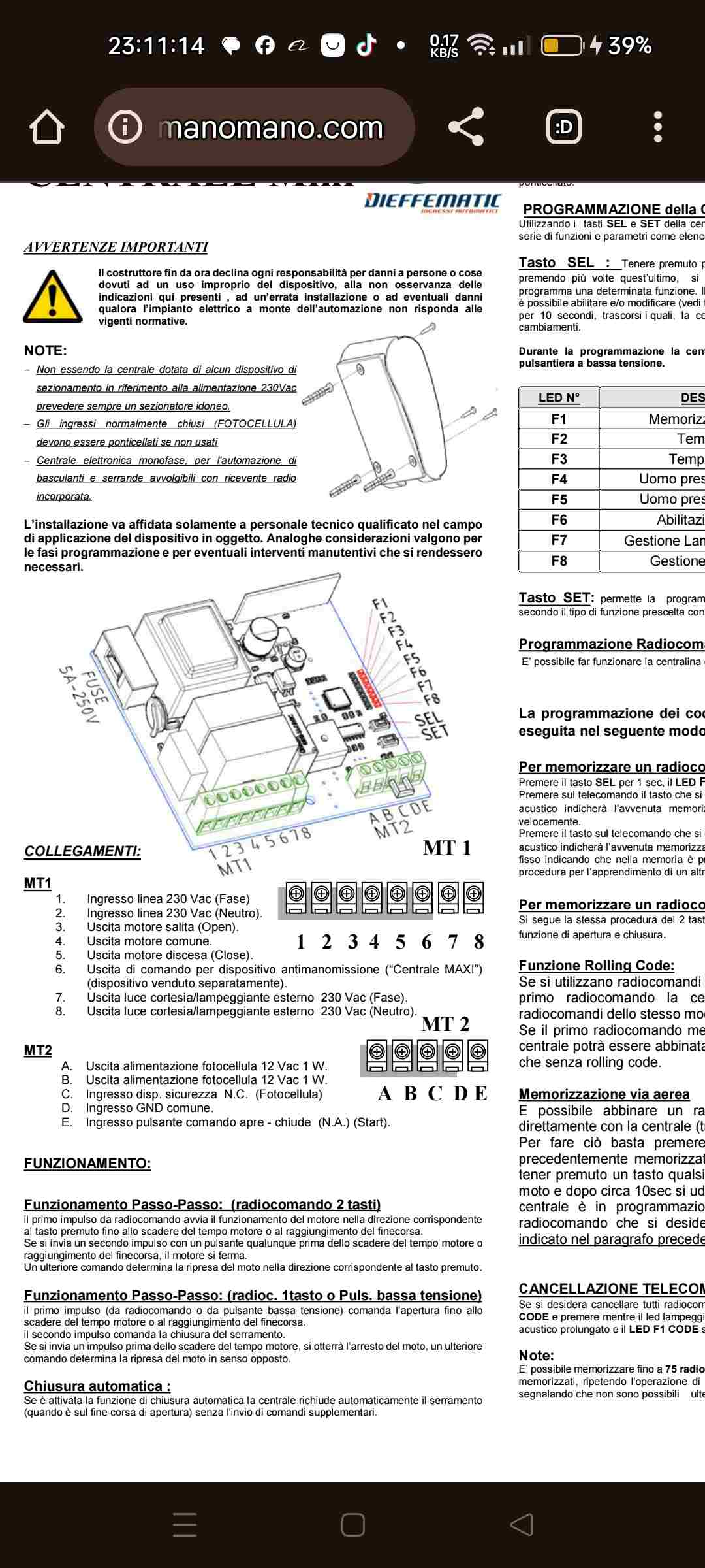

corrado.g1983 Inserito: 22 novembre 2025 Segnala Inserito: 22 novembre 2025 Salve a tutti, mi presento sono Corrado. Ho appena montato un motore sulla saracinesca del mio garage, mettendo una centralina dieffematic centrale mini. Il problema che riscontro è che con le fotocellule collegate in chiusura la serranda non si chiude, non si aziona il relè della chiusura della centralina, il relè della fotocellula si sente funzionare, se però metto la mano davanti la fotocellula e premo il pulsante la chiusura funziona, se tolgo la mano di blocca e va nuovamente in apertura in automatico. Premetto che ho montato una fotocellula catarifrangente, ma ho provato anche con un paio standard che avevo dentro ma il problema rimane. Nel link la fotocellula montata. https://a.aliexpress.com/_EJlsg9I Come posso risolvere?
ALLUMY Inserita: 22 novembre 2025 Segnala Inserita: 22 novembre 2025 Quando c'è un ostacolo il relè della fotocellula apre o chiude?
Stefano Dalmo Inserita: 22 novembre 2025 Segnala Inserita: 22 novembre 2025 (modificato) Posta una foto dei collegamenti in fotocellula , ricevente. ma penso che certamente devi invertire il cavo tra Nc / N A Modificato: 22 novembre 2025 da Stefano Dalmo
corrado.g1983 Inserita: 22 novembre 2025 Autore Segnala Inserita: 22 novembre 2025 (modificato) 28 minuti fa, ALLUMY ha scritto: Quando c'è un ostacolo il relè della fotocellula apre o chiude? Non ho controllato con un moltimetro, ma la fotocellula ha un led che con fascio non interrotto è verde, con ostacolo diventa rossa, con relativo rumore del relè. 3 minuti fa, Stefano Dalmo ha scritto: Posta una foto dei collegamenti in fotocellula , ricevente. Modificato: 22 novembre 2025 da corrado.g1983
Maurizio Colombi Inserita: 22 novembre 2025 Segnala Inserita: 22 novembre 2025 Inverti il senso di marcia del motore... (a cui il mio socio Fabietto aggiungerebbe: "bambul") 🤣
Stefano Dalmo Inserita: 22 novembre 2025 Segnala Inserita: 22 novembre 2025 No cosi , ma di come l’hai collegata . Visto che non sai dirci come è collegata . Meglio vedere
corrado.g1983 Inserita: 22 novembre 2025 Autore Segnala Inserita: 22 novembre 2025 6 minuti fa, Maurizio Colombi ha scritto: Inverti il senso di marcia del motore... (a cui il mio socio Fabietto aggiungerebbe: "bambul") 🤣 Già fatto, il problema non è il senso di marcia perché in quel modo apre solo se sono davanti la fotocellula, il vero problema è che la fotocellula non fa il proprio lavoro, praticamente blocca il motore quando il fascio non è interrotto e lo sblocca a fascio interrotto.
corrado.g1983 Inserita: 22 novembre 2025 Autore Segnala Inserita: 22 novembre 2025 8 minuti fa, Stefano Dalmo ha scritto: No cosi , ma di come l’hai collegata . Visto che non sai dirci come è collegata . Meglio vedere Ho seguito le istruzioni, i collegamenti alla fotocellula centralina sono: 1 collegato ad A 2 collegato a B 3 Nc collegato a C 5 com collegato a D insieme covo del pulsante Sulla centralina poi il secondo cavo del pulsante su E
ROBY 73 Inserita: 22 novembre 2025 Segnala Inserita: 22 novembre 2025 Ciao corrado.g1983, 1 ora fa, corrado.g1983 ha scritto: mettendo una centralina dieffematic centrale mini. https://cdn.manomano.com/pim-dam-img/386/19006577/3c57e57d0e81229637e4ca07fa17cd73a9a65e79.pdf Ma come / dove / su quali morsetti della centralina hai collegato la fotocellula? 12 minuti fa, corrado.g1983 ha scritto: ...........il vero problema è che la fotocellula non fa il proprio lavoro, praticamente blocca il motore quando il fascio non è interrotto e lo sblocca a fascio interrotto. Anche in questo caso, come / dove / su quali morsetti della fotocellula hai collegato la centralina? Se l'hai collegata tra COM e NC, prova a collegare il contatto tra COM e NO o viceversa
corrado.g1983 Inserita: 22 novembre 2025 Autore Segnala Inserita: 22 novembre 2025 4 minuti fa, ROBY 73 ha scritto: Ciao corrado.g1983, https://cdn.manomano.com/pim-dam-img/386/19006577/3c57e57d0e81229637e4ca07fa17cd73a9a65e79.pdf Ma come / dove / su quali morsetti della centralina hai collegato la fotocellula? Anche in questo caso, come / dove / su quali morsetti della fotocellula hai collegato la centralina? Se l'hai collegata tra COM e NC, prova a collegare il contatto tra COM e NO o viceversa Ho inserito sopra le immagini e la lista dei pin fotocellula e PIN centralina. Guarda anche la foto appena postata
Leone2285 Inserita: 22 novembre 2025 Segnala Inserita: 22 novembre 2025 Per quanto ha detto l'ha collegata tra NC e COM. Gia Stefano aveva consigliato di invertire NC con NO.
Stefano Dalmo Inserita: 22 novembre 2025 Segnala Inserita: 22 novembre 2025 Intanto , anche solo per prova , collega il cavo che sta su 3 NC e passalo su 4 NO vedi se funziona
corrado.g1983 Inserita: 22 novembre 2025 Autore Segnala Inserita: 22 novembre 2025 3 minuti fa, Leone2285 ha scritto: Per quanto ha detto l'ha collegata tra NC e COM. Gia Stefano aveva consigliato di invertire NC con NO. Nc della fotocellula sta sul morsetto C della centralina il normalmente chiuso. Ho già provato No ma niente stesso problema
ROBY 73 Inserita: 22 novembre 2025 Segnala Inserita: 22 novembre 2025 (modificato) 24 minuti fa, corrado.g1983 ha scritto: Ho inserito sopra le immagini e la lista dei pin fotocellula e PIN centralina. Guarda anche la foto appena postata Abbiamo scritto più o meno tutti nello stesso momento, per questo si sono "incasinati" i messaggi. Dopo l'ho vista 18 minuti fa, corrado.g1983 ha scritto: ........Ho già provato No ma niente stesso problema Questo allora non è possibile. Per assurdo, lascia da parte la fotocellula e unisci tra loro i due fili del contatto e vedi se la serranda si chiude. Quindi se va in chiusura, separa i due fili e vedi se inverte il senso di marcia, se questo non succede, allora il problema è nella centrale e non nella fotocellula. Casomai per fare la "prova del 9", se hai un tester e lo sai usare, con il selettore in Ohm sulla scala più bassa possibile (o cicalino se ce l'ha), dal lato centrale scollegando i fili dai morsetti C e D, verifica che il contatto della fotocellula esegua lo scambio correttamente all'impegno e disimpegno e se questo è corretto, il problema rimane sulla centrale Modificato: 22 novembre 2025 da ROBY 73
Stefano Dalmo Inserita: 22 novembre 2025 Segnala Inserita: 22 novembre 2025 Stai certamente commettendo qualche errore . . se ammesso e non concesso la fotocellula funzionasse al contrario , basta invertire il cavo che sta su nc e metterlo su n o e il fatto è fatto . Ma se dici che lo hai fatto il cambio e non è cambiato nulla , allora c’è qualcosa che non ritorna , se metti un’ostacolo davanti alla cellula questa non fa nient’altro che invertire nc in N O e viceversa . Al limite prova a misurare con il tester se il circuito si apre e si chiude senza collegamento in centrale , dico con i puntali sui cavi
corrado.g1983 Inserita: 22 novembre 2025 Autore Segnala Inserita: 22 novembre 2025 7 minuti fa, ROBY 73 ha scritto: Abbiamo scritto più o meno tutti nello stesso momento, per questo si sono "incasinati" i messaggi. Dopo l'ho vista Questo allora non è possibile. Per assurdo, lascia da parte la fotocellula e unisci tra loro i due fili del contatto e vedi se la serranda si chiude. Quindi se va in chiusura, separa i due fili e vedi se inverte il senso di marcia, se questo non succede, allora il problema è nella centrale e non nella fotocellula. Casomai per fare la "prova del 9", se hai un tester e lo sai usare, con il selettore in Ohm sulla scala più bassa possibile (o cicalino se ce l'ha), dal lato centrale scollegando i fili dai morsetti C e D, verifica che il contatto della fotocellula esegua lo scambio correttamente all'impegno e disimpegno e se questo è corretto, il problema rimane sulla centrale Mettendo il ponte sui pini C e D l'automazione funziona. Lasciando i cavi del segnale fotocellule collegati alla centralina e staccando l'alimentazione l'automazione funziona. Il problema è che o la fotocellula o la centralina bloccano il motore a fascio interrotto. Il cambio dei cavi già l'ho fatto ho provato anche a ponticellare i cavi segnale sulla fotocellula funziona l'automazione ma la fotocellula non blocca il motore ( praticamente come se non ci fossero le fotocellule)
ALLUMY Inserita: 22 novembre 2025 Segnala Inserita: 22 novembre 2025 (modificato) Sulla centrale non c'è un LED che indica lo stato dell' ingresso fotocellula? Perché mi viene quasi da pensare che sia il relè incollato, nella fotocellula... O verificare le sue uscite col tester, come già ti hanno spiegato. Modificato: 22 novembre 2025 da ALLUMY
Roberto Garoscio Inserita: 22 novembre 2025 Segnala Inserita: 22 novembre 2025 (modificato) Sulla foto vedo che ci sono TP1 e TP2 con indicazione di ponticellarli, lo hai fatto? Modificato: 22 novembre 2025 da Roberto Garoscio
corrado.g1983 Inserita: 22 novembre 2025 Autore Segnala Inserita: 22 novembre 2025 2 minuti fa, ALLUMY ha scritto: Sulla centrale non c'è un LED che indica lo stato dell' ingresso fotocellula? Perché mi viene quasi da pensare che sia il relè incollato, nella fotocellula... O verificare l'uscita col tester, come già ti hanno spiegato. No non c'è bun led per le fotocellule, il relè non può essere bloccato perché quando metto l'ostacolo davanti di chiude.
ALLUMY Inserita: 22 novembre 2025 Segnala Inserita: 22 novembre 2025 (modificato) 4 minuti fa, corrado.g1983 ha scritto: quando metto l'ostacolo davanti si chiude Sì ma l'uscita del relè cosa fa? Si chiude o si apre? Resto in stby per la domanda di@Roberto Garoscio Modificato: 22 novembre 2025 da ALLUMY
corrado.g1983 Inserita: 22 novembre 2025 Autore Segnala Inserita: 22 novembre 2025 1 minuto fa, ALLUMY ha scritto: Veramente dovrebbe aprirsi. Si chiude la serranda. In allegato lo schema della fotocellula 7 minuti fa, Roberto Garoscio ha scritto: Sulla foto vedo che ci sono TP1 e TP2 con indicazione di ponticellarli, lo hai fatto? Fatto non cambia
ALLUMY Inserita: 22 novembre 2025 Segnala Inserita: 22 novembre 2025 (modificato) 3 minuti fa, corrado.g1983 ha scritto: 5 minuti fa, ALLUMY ha scritto: Veramente dovrebbe aprirsi. Si chiude la serranda Si scusa, avevo capito male io, poi ho corretto l'intervento. Se vuoi rileggerlo, grazie. Modificato: 22 novembre 2025 da ALLUMY
Stefano Dalmo Inserita: 22 novembre 2025 Segnala Inserita: 22 novembre 2025 5 minuti fa, corrado.g1983 ha scritto: quando metto l'ostacolo davanti di chiude. Si chiude nc che ovviamente è aperto per chiudersi , ma se nc è aperto , visto che si chiude NO è chiuso o aperto ?
ALLUMY Inserita: 22 novembre 2025 Segnala Inserita: 22 novembre 2025 1 minuto fa, Stefano Dalmo ha scritto: Si chiude nc che ovviamente è aperto per chiudersi , ma se nc è aperto , visto che si chiude NO è chiuso o aperto ? Ehhhhhh? 🤣😂
corrado.g1983 Inserita: 22 novembre 2025 Autore Segnala Inserita: 22 novembre 2025 6 minuti fa, Stefano Dalmo ha scritto: Si chiude nc che ovviamente è aperto per chiudersi , ma se nc è aperto , visto che si chiude NO è chiuso o aperto ? Secondo me è un problema di centralina, perché lo stesso problema lo da anche con le altre fotocellule standard che ho provato.
