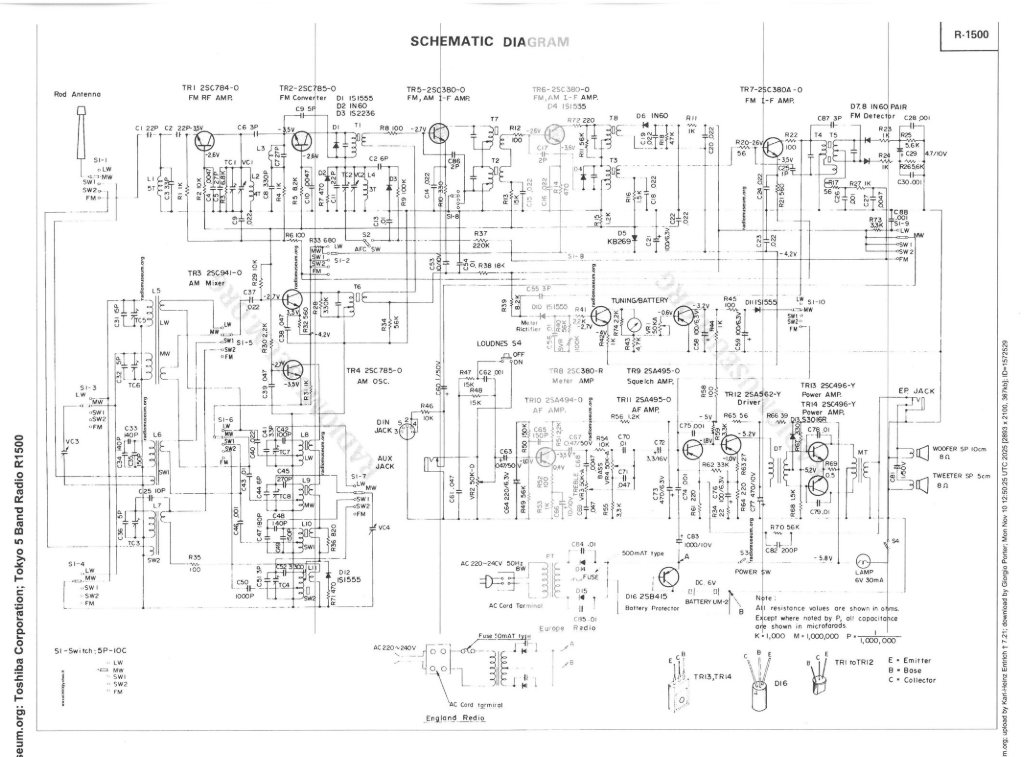

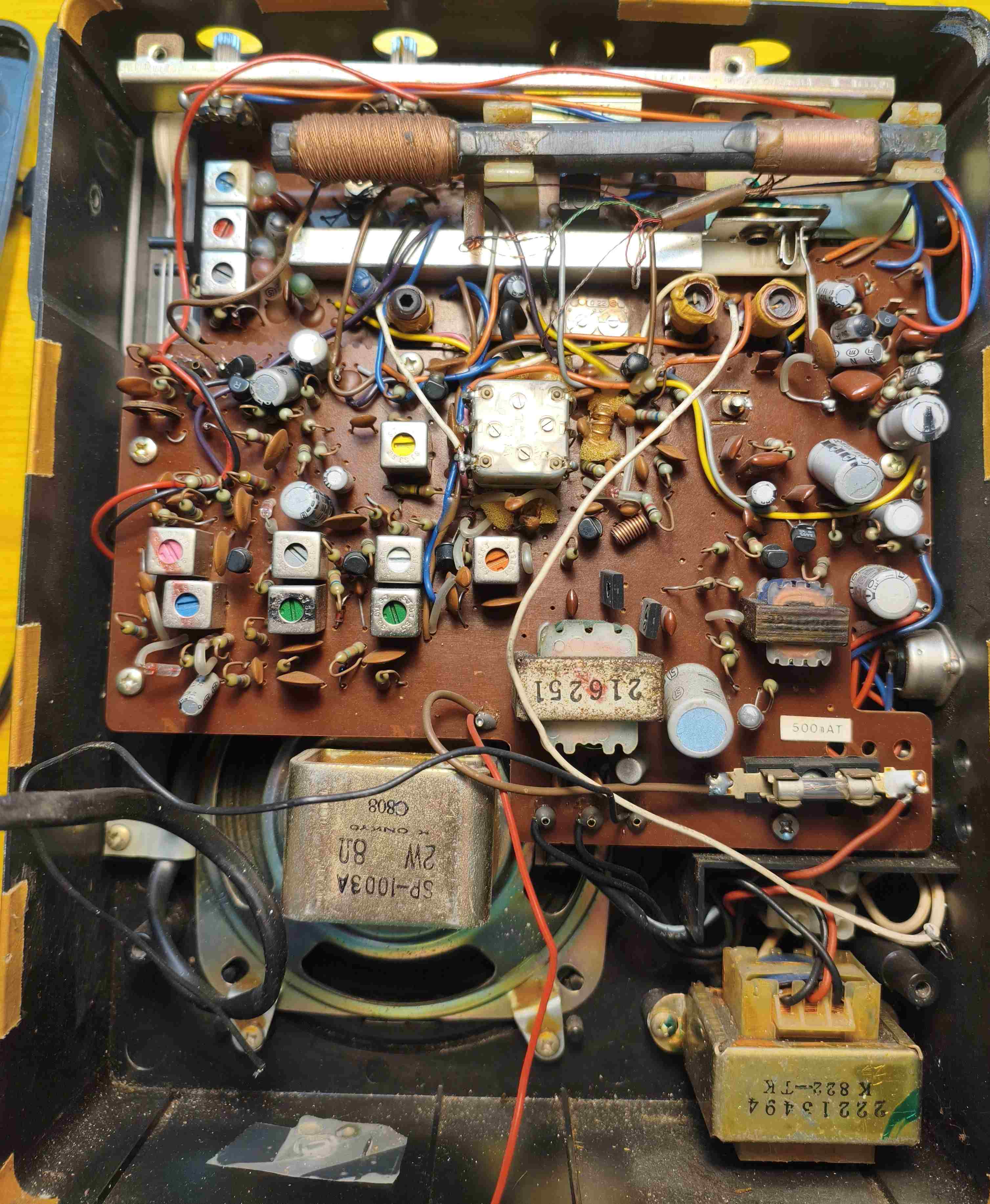

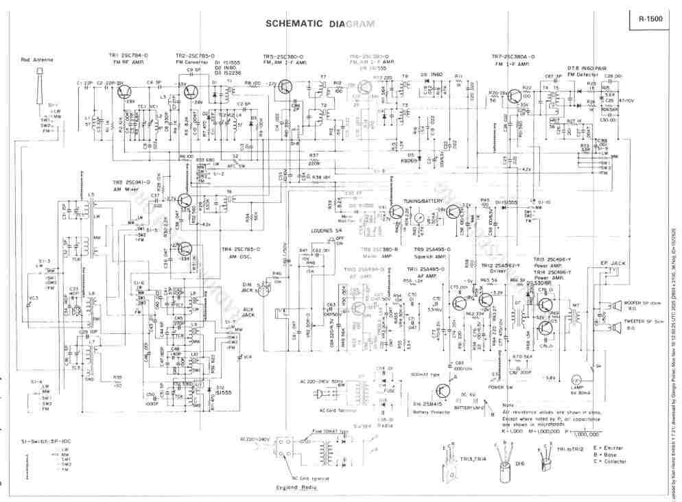

Marco1461 Inserito: 23 novembre 2025 Segnala Inserito: 23 novembre 2025 Ciao a tutti, sto cercando di sistemare la radio in oggetto. Da tempo volevo prenderla in mano per sostituire gli elettrolitci e vedere se era possibile sitemare il selettore delle frequenze presenta qualche problema nel selezionare la banda. Nonostante sia riuscito a posizionare il commutatore sull'FM (per vedere se prendeva qualche stazione cosa che son riuscito a fare) ho notato che il potenziometro del volume (nuovo) abbassa e alza senza problemi sul volume della radio sintonizzata ma non controlla quello di un disturbo di fondo (disturmo simile a scariche ettriche) che restano anche con volume a zero. La radio continua a fare lo stesso difetto con quel disturbo continuo sia che sia alimentata con i 6V (da alim. esterno) sia con i 220 V. Per il momento ho fatto questo: 1 - Sostituito elettrolitici (tranne i 2 da 0.47) 2 - Sostituito potenziometro volume 2 - Pulito con spray secco il commutatore delle bande (che però sembra che meccanicamente non sia al meglio) Allego lo schema elettrico (e una foto del circuito) di cui ho fatto un collage per essere più comprensivo Molte grazie a chi puo darmi qualche dritta. P.S.: non sono un elettronico, certe cose le capisco altre no (perchè ho studiato tutt'altro) ma col saldatore a stagno vado alla grande.
Riccardo Ottaviucci Inserita: 23 novembre 2025 Segnala Inserita: 23 novembre 2025 se col volume a zero le scariche permangono ,esse possono essere generate dai transistor e da qualche condensatore ceramico di accoppiamento. Prova a escludere il primo transistor preamp e senti se il disturbo persiste
Marco1461 Inserita: 23 novembre 2025 Autore Segnala Inserita: 23 novembre 2025 1 ora fa, Riccardo Ottaviucci ha scritto: se col volume a zero le scariche permangono ,esse possono essere generate dai transistor e da qualche condensatore ceramico di accoppiamento. Prova a escludere il primo transistor preamp e senti se il disturbo persiste Intendi quelloche sullo schema è segnato come TR1? Lo dissaldo completo? Grazie
Riccardo Ottaviucci Inserita: 24 novembre 2025 Segnala Inserita: 24 novembre 2025 Questo,sì toglilo completamente e vedi,anzi,senti se le scariche permangono
Marco1461 Inserita: 25 novembre 2025 Autore Segnala Inserita: 25 novembre 2025 (modificato) Allora. Non ho proceduto alla rimozione del TR10 (cosa che farò a breve) perchè ho provato a fare qualche altra prova per identificare meglio il difetto e circoscriverlo maggiormente. Spiego. Ho notato che dopo che ho lasciato la radio spenta una giornata (sintonizzata su una stazione in FM) quando la riaccendo il difetto dello scricchiolio, rumore, scoregge è minimo. Il disturbo più evidenziato inizia dopo circa 2 min che la radio sta funzionando. Ho notato anche che dopo tale periodo la "voce" della stazione in Fm tende ad abbassarsi dando più spazio al disturbo che talvolta diventa martellante. P.S.: vedo che il TR10 è un 2SA494-O. Ha dei compatibili tipo BF494 che dovrei avere a casa? MOlte grazie Allego anche schema con risoluzione migliore Modificato: 25 novembre 2025 da Marco1461
NovellinoXX Inserita: 25 novembre 2025 Segnala Inserita: 25 novembre 2025 (modificato) Invece di dissaldare il transistor TR10, invia un segnale audio sul jack AUX e controlla se le scariche spariscono o meno. Modificato: 25 novembre 2025 da NovellinoXX
Riccardo Ottaviucci Inserita: 25 novembre 2025 Segnala Inserita: 25 novembre 2025 devi capire dove si genera il disturbo,in AF o BF e se non isoli i due stadi non lo saprai mai. Sempre che il disturbo non provenga dall'alimentazione puoi inserire un jack 3,5 non collegato a nulla per separare gli stadi prova anche a scaldare gli elettrolitici di ingresso prima e dopo il jack,se il distubo tende a calare o sparire hai trovato il colpevole se invece scaldi i transistor e il difetto aumenta hai trovato lo stesso il colpevole
Marco1461 Inserita: 26 novembre 2025 Autore Segnala Inserita: 26 novembre 2025 (modificato) Intanto ringrazio per le risposte. Questa sera ho provato con il Jack da 3.5: il segnale fm scompare ma rimangono i disturbi. Aggiungo: gli elettrolitici in foto inizialmente li avevo sostituiti con 2 ceramici (al negozio di elettronica non avendo i 2 da 0,47 elettrolitici mi hanno dato i 2 ceramici cicendomi che essendo di basso valore sarebbero andati bene lo stesso. Poi quando si è presentato il disturbo che trattiamo nel post ho pensato di rimettere ivecchi che dopo esser stati misurati non presentavano problemi). Nel caso fosse il transistor da sostituire ci sono dei compatibili che posso usare? FIne settimana poi provo a fare test con il calore sul TR10 e vedo se riesco a provare qualche tensione circoscritta in quel settore. Il 23/11/2025 alle 20:18 , Riccardo Ottaviucci ha scritto: se col volume a zero le scariche permangono ,esse possono essere generate dai transistor e da qualche condensatore ceramico di accoppiamento. Prova a escludere il primo transistor preamp e senti se il disturbo persiste Intendi quelloche sullo schema è segnato come TR1? Lo dissaldo completo? Grazie Modificato: 26 novembre 2025 da Marco1461
NovellinoXX Inserita: 26 novembre 2025 Segnala Inserita: 26 novembre 2025 (modificato) 59 minuti fa, Marco1461 ha scritto: Intendi quelloche sullo schema è segnato come TR1? Lo dissaldo completo? Grazie Lascia stare il saldatore dov'è che quel PCB e' in formica e le piste si staccano come niente. Devi fare delle prove preliminari per circoscrivere meglio dov'è l'origine del problema. Intanto pulisci bene il PCB ed elimina ogni residuo di pasta; pulisci anche quel porta-fusibile che se ossidato potrebbe generare scariche. Poi prendi un elettrolitico da 10uF, almeno 25V e saldi il negativo a massa. Con il jack inserito nella presa AUX (come hai già fatto), colleghi il positivo del condensatore "a volo" nei punti indicati sotto; Il condensatore cortocircuita a massa ogni segnale audio, comprese le scariche, senza alterare le tensioni continue sui transistor. Partendo dal punto 1 vai avanti fin quando le scariche non spariscono, o si attenuano di molto. Quando spariscono sai che il guasto e' tra quel punto e il punto precedente. Modificato: 26 novembre 2025 da NovellinoXX
Marco1461 Inserita: 30 novembre 2025 Autore Segnala Inserita: 30 novembre 2025 Intanto ti ringrazio. Vediamo se riesco a rintracciare i punti.
Marco1461 Inserita: 30 novembre 2025 Autore Segnala Inserita: 30 novembre 2025 Ho provato. Quando provo a mettere il + del condensatore (10uF 63v) al Punto 3 (che dovrebbe corrispondere (dimmi se sbaglio) al colettoredel TR10 o negativo del C67 il disturbo si abbassa. Se poi proseguo al Punto 4 (positivo del C67) idem con patate.
NovellinoXX Inserita: 1 dicembre 2025 Segnala Inserita: 1 dicembre 2025 (modificato) 10 ore fa, Marco1461 ha scritto: al Punto 3 (che dovrebbe corrispondere (dimmi se sbaglio) al colettoredel TR10 o negativo del C67 il disturbo si abbassa. Ok. Chiaramente c'è un problema "intorno" a TR10. Direi di controllare/sostituire per prima gli elettrolitici C64 -> 220uF /6.3V C66 -> 10uF /10V Mi raccomando, fai la prova di isolamento: tester in modalità Ohm, portata massima. Modificato: 1 dicembre 2025 da NovellinoXX
Marco1461 Inserita: 1 dicembre 2025 Autore Segnala Inserita: 1 dicembre 2025 Intanto grazie. Gli elettrolitici sono tutti nuovi tranne il C63 e C67 (dopo averli sostituiti con 2 ceramici, perchè non ne avevano di elettrolitici e mi avevano detto che essendo di basso valore andavano bene anche i ceramici, quando si è presentato il disturbo ho rimesso i vecchi elettr. da 0.47, che provati con il tester per condensatori sembravano ancora buoni. Ti chiedo 2 cose per capirci qualcosa in più: -Non è che sia partito il TR10? -Perchè sei passato a farmi controllare il C64 e C66 che non erano "sul tragitto" da 1 a 7 che mi hai segnato in figura sopra? Ti ringrazio
NovellinoXX Inserita: 1 dicembre 2025 Segnala Inserita: 1 dicembre 2025 1 ora fa, Marco1461 ha scritto: Perchè sei passato a farmi controllare il C64 e C66 che non erano "sul tragitto" Fisicamente non sono sulla "linea", ma C66 è sull'emettitore e C64 stabilizza la tensione di collettore di TR10; entrambi, se in perdita, possono provocare quelle scariche. Fai una prova: dissalda un terminale di C67 e controlla se le scariche permangono o spariscono.
NovellinoXX Inserita: 1 dicembre 2025 Segnala Inserita: 1 dicembre 2025 2 ore fa, Marco1461 ha scritto: Non è che sia partito il TR10? In genere, se si guastano, non lasciano passare nessun segnale ed è improbabile che generino scariche. Però tutto e' possibile.
Marco1461 Inserita: 1 dicembre 2025 Autore Segnala Inserita: 1 dicembre 2025 Appena possibile dissaldo il C67 (che potrei ri-sostituire completamente col ceramico che ho già...). Nel caso (che ho un bel pò di transistor recuperati anni fa messi da parte) vedo che il TR10 è un 2SA494-O. E' compatibile col BF494?
NovellinoXX Inserita: 1 dicembre 2025 Segnala Inserita: 1 dicembre 2025 1 ora fa, Marco1461 ha scritto: E' compatibile col BF494? NO. il BF494 è un NPN, l'altro è un PNP.
ALLUMY Inserita: 1 dicembre 2025 Segnala Inserita: 1 dicembre 2025 9 ore fa, Marco1461 ha scritto: non ne avevano di elettrolitici e mi avevano detto che essendo di basso valore andavano bene anche i ceramici Dipende. In certi contesti vanno molto meglio gli elettrolitici, forse per la loro più alta ESR. Mi è già capitato in più di un'occasione, proprio in circuiti audio e non solo, di preferire gli elettrolitici anzichè i ceramici.
Marco1461 Inserita: 4 dicembre 2025 Autore Segnala Inserita: 4 dicembre 2025 Il 01/12/2025 alle 12:57 , NovellinoXX ha scritto: Fisicamente non sono sulla "linea", ma C66 è sull'emettitore e C64 stabilizza la tensione di collettore di TR10; entrambi, se in perdita, possono provocare quelle scariche. Fai una prova: dissalda un terminale di C67 e controlla se le scariche permangono o spariscono. Allora...ho tolto completamente il C67 e le scariche permangono. Visto che ho problemi anche col commutatore di frequenza (dissaldarlo completo sarebbe un bordello) puo essere che sia quello che rompe le scatole? c'è modo di provarlo (se fosse)?
Riccardo Ottaviucci Inserita: 4 dicembre 2025 Segnala Inserita: 4 dicembre 2025 1 ora fa, Marco1461 ha scritto: puo essere che sia quello che rompe le scatole? c'è modo di provarlo (se fosse)? spruzzalo con spray contatti e muovilo diverse volte comunque non credo sia lui,a volume zero non ci dovrebbero essere disturbi se fosse lui
Marco1461 Inserita: 4 dicembre 2025 Autore Segnala Inserita: 4 dicembre 2025 9 minuti fa, Riccardo Ottaviucci ha scritto: spruzzalo con spray contatti e muovilo diverse volte comunque non credo sia lui,a volume zero non ci dovrebbero essere disturbi se fosse lui E' una delle cose che avevo fatto per prima... Pensavo fosse cosa abbastanza semplice da risolvere sto fastidio ma mi da l'impressione che è più difficile di quello che pensavo...
Riccardo Ottaviucci Inserita: 4 dicembre 2025 Segnala Inserita: 4 dicembre 2025 non scoraggiarti,è un transistor o un condensatore a generare il disturbo,più condensatore che transistor
NovellinoXX Inserita: 5 dicembre 2025 Segnala Inserita: 5 dicembre 2025 (modificato) 5 ore fa, Marco1461 ha scritto: Allora...ho tolto completamente il C67 e le scariche permangono. Allora dissalda il C72 -> 3.3 uF / 16V Modificato: 5 dicembre 2025 da NovellinoXX
Riccardo Ottaviucci Inserita: 5 dicembre 2025 Segnala Inserita: 5 dicembre 2025 ci sono elettrolitici al tantalio?
Marco1461 Inserita: 5 dicembre 2025 Autore Segnala Inserita: 5 dicembre 2025 15 ore fa, NovellinoXX ha scritto: Allora dissalda il C72 -> 3.3 uF / 16V Poi lo faccio...
