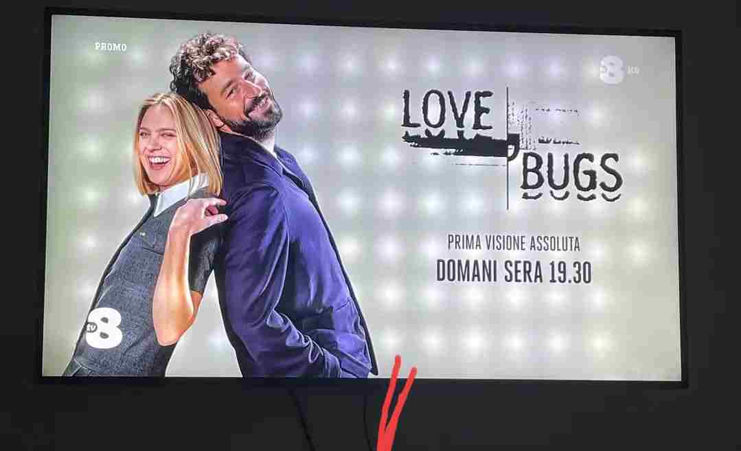

Lucky1970 Inserito: 23 novembre 2025 Segnala Inserito: 23 novembre 2025 Buonasera a tutti.. in questo periodo sono proprio sfortunato. Dopo il samsung anche questo.. è un Philips 55 pollici che fa i puntini della retoilluminazione..come questa foto.. Rottamo anche questo? Grazie per l aiuto e consugli che vorrete darmi. Buona serata Sergio
Riccardo Ottaviucci Inserita: 23 novembre 2025 Segnala Inserita: 23 novembre 2025 credo che occorra cambiare tutte le strisce della retroilluminazione (qualche led sembra ancora buono) e modificare la corrente sul driver dei led
Lucky1970 Inserita: 23 novembre 2025 Autore Segnala Inserita: 23 novembre 2025 Grazie mille.. Ho gia provato con un paio di tv ma mi si è rotto lo schermo.. Un'operazione troppo delicata x me. Grazie mille
